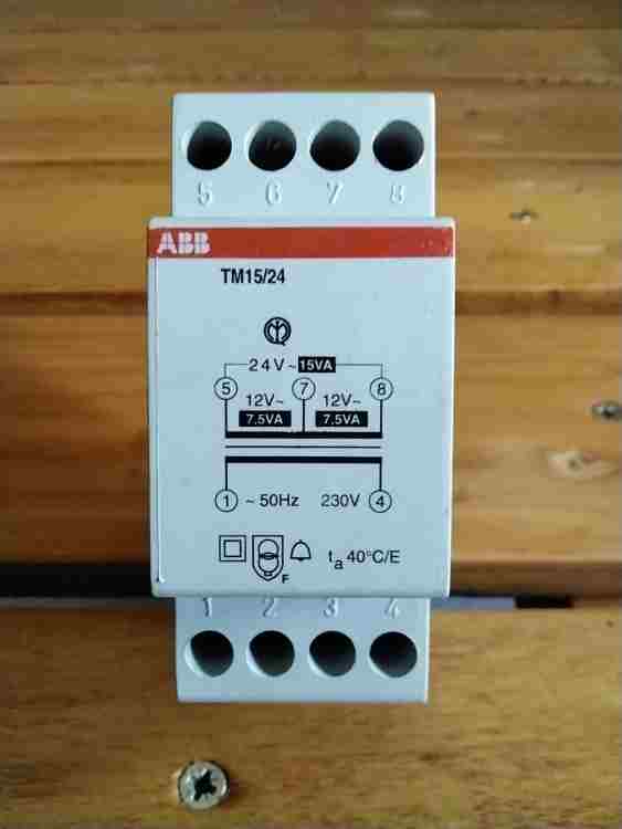

Collegamento trasformatore ABB TM 15/24
Buongiorno, devo sostituire il trasformatore che alimenta il campanello e la serratura del cancello.
Da un mio amico sono riuscito a recuperare un ABB TM 15/24, ma non riesco a capire se è idoneo per la mia situazione e quali collegamenti dovrei fare
Del nuovo si vede in foto.
Va bene se quello esistente è, ad esempio, 7,5VA 12V,  Oppure 15VA 24V.
Magari fai sapere come erano i Dati originali .
Buona serata !
Ciao ziosam31,
6 ore fa, ziosam31 ha scritto:
.............un ABB TM 15/24, ma non riesco a capire se è idoneo per la mia situazione e quali collegamenti dovrei fare
Difficilmente questo trasformatore con i 7,5VA a 12V riuscirà ad aprire la serratura che di solito sono 15W circa, forse forse suonerà il campanello, dipende dal modello, comunque visto che ce l'hai e credo che per il momento non ti sia costato nulla, prova a collegare i due fili che uscivano dal vecchio sui morsetti 5 e 7, oppure 7 e 8, è indifferente e poi vedi come va.
Naturalmente andrà collegato anche l'ingresso a 230V sui morsetti 1 e 4
Modificato: da ROBY 73
Facci sapere come va
