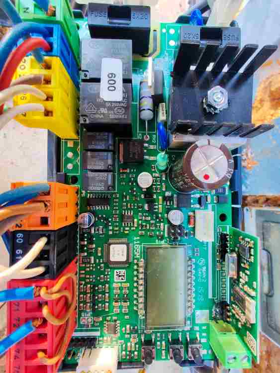

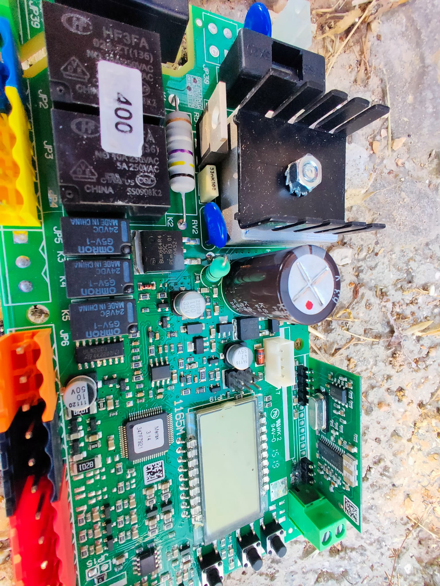

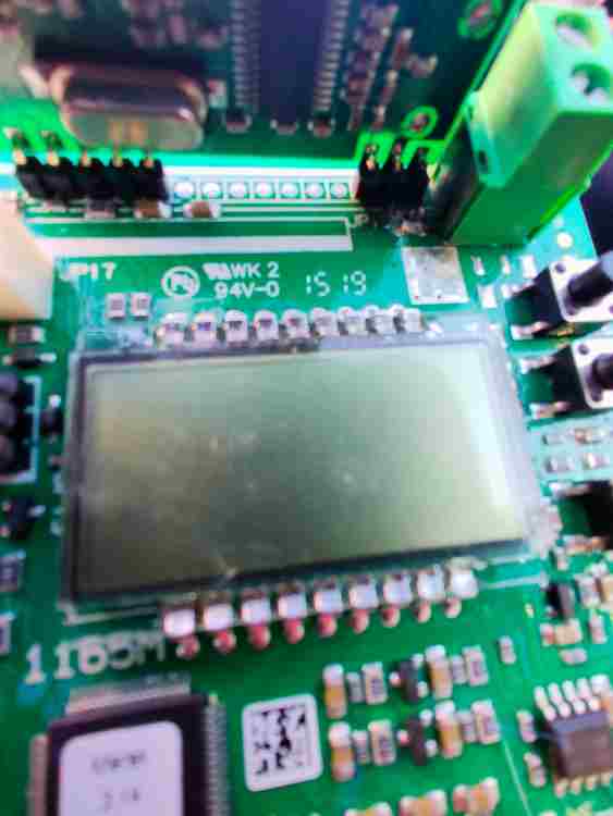

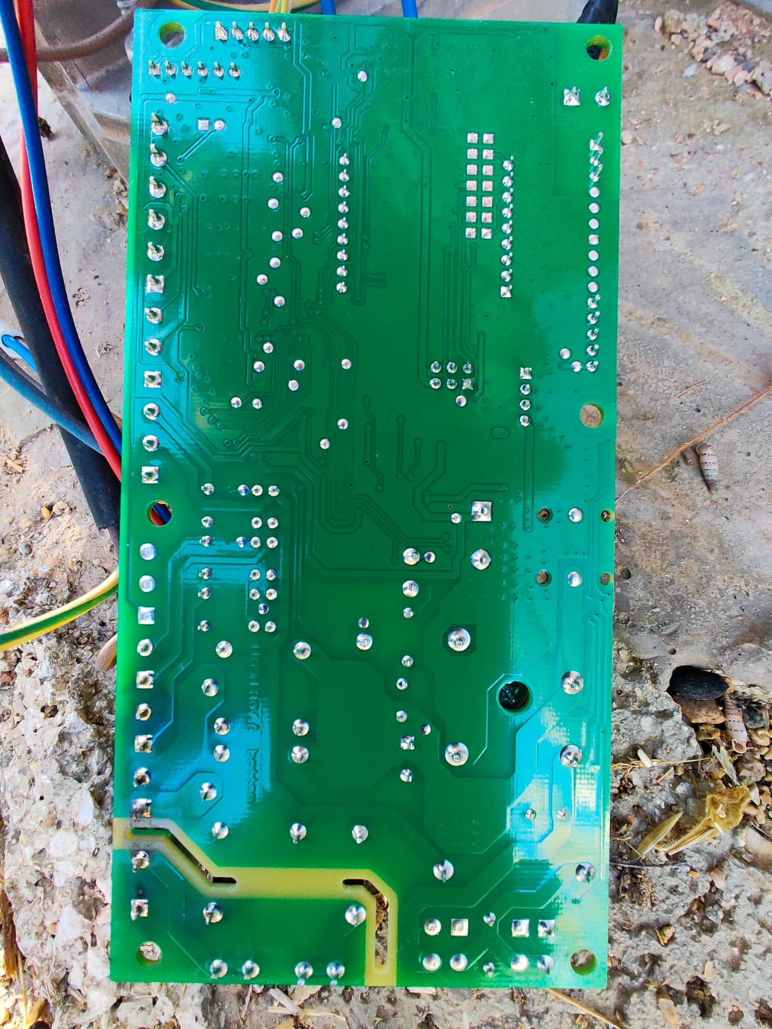

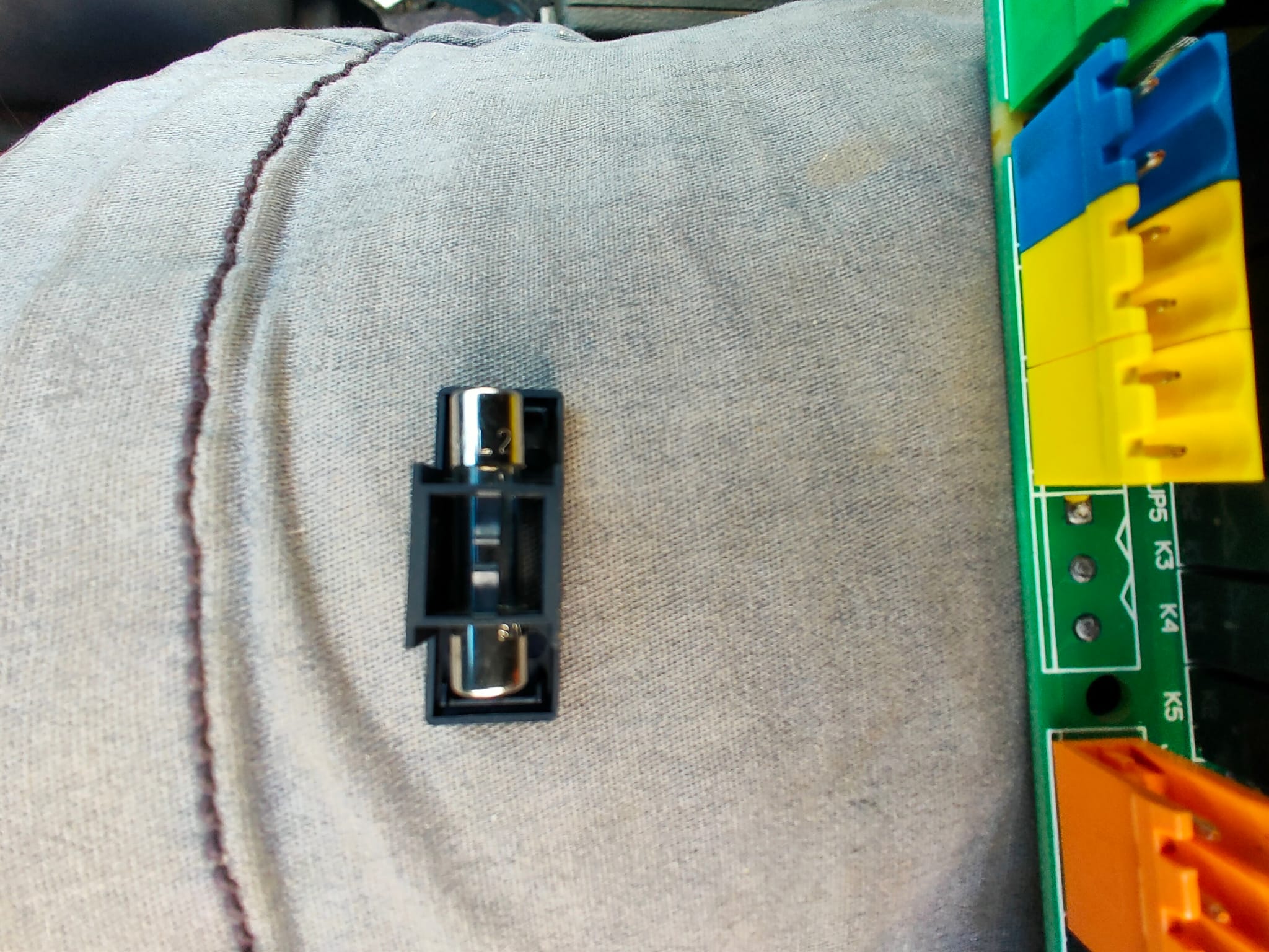

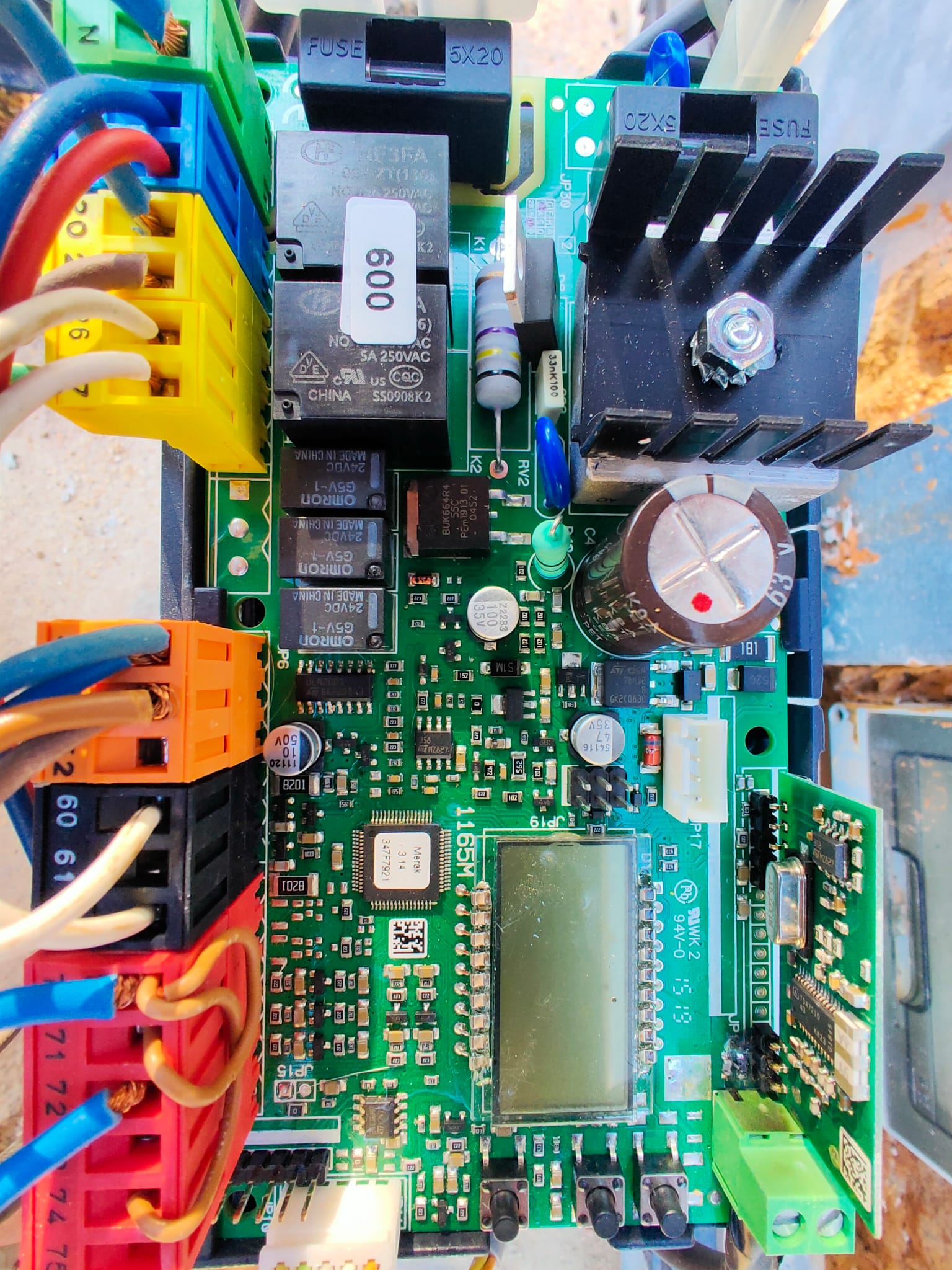

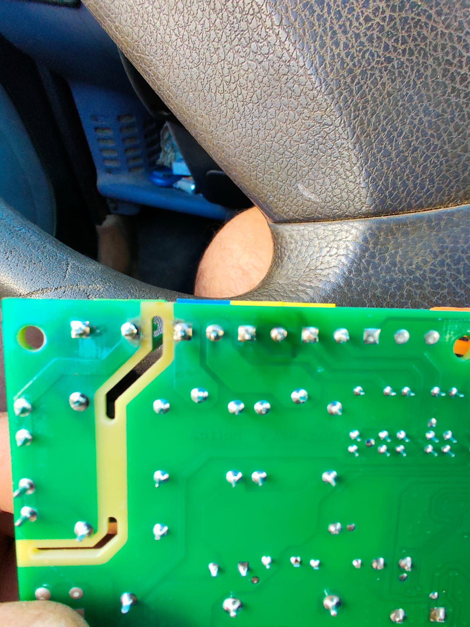

NeoElectro Inserito: 23 agosto 2022 Segnala Share Inserito: 23 agosto 2022 BTF DEIMOSBT a600, scheda madre in corto. Ciao, ho un problema, con il temporale mi si è bruciata una parte di scheda madre, il guasto sembrerebbe circoscritto a due smd bruciati vicino ai pin dell'antenna, solo che non trovo uno schema elettrico per poter vedere che tipo sono e poterli sostituire prima di comprarne una nuova. Qualcuno potrebbe aiutarmi? Cosa serve, codice o modello preciso della scheda? Link al commento Condividi su altri siti More sharing options...
ROBY 73 Inserita: 23 agosto 2022 Segnala Share Inserita: 23 agosto 2022 Ciao NeoElectro, 39 minuti fa, NeoElectro ha scritto: ...........solo che non trovo uno schema elettrico per poter vedere che tipo sono......... Se intendi lo schema del circuito elettronico, nemmeno lo troverai, è di proprietà della BFT. 41 minuti fa, NeoElectro ha scritto: Cosa serve, codice o modello preciso della scheda? Quello sempre e meglio ancora anche le foto del fronte e retro Link al commento Condividi su altri siti More sharing options...
NeoElectro Inserita: 24 agosto 2022 Autore Segnala Share Inserita: 24 agosto 2022 (modificato) Allego le foto della scheda Gli smd bruciati, quelli che si vedono, sono i due vicino la scheda dell'antenna, sopra al display sulla destra Modificato: 24 agosto 2022 da NeoElectro Link al commento Condividi su altri siti More sharing options...
Dumah Brazorf Inserita: 24 agosto 2022 Segnala Share Inserita: 24 agosto 2022 Perdi tempo se pensi che siano solo quelle due resistenzine lì. Link al commento Condividi su altri siti More sharing options...
NeoElectro Inserita: 25 agosto 2022 Autore Segnala Share Inserita: 25 agosto 2022 Quelle schede dove dicono ricondizionate che stanno dai 30 ai 60 euro in meno come sono? Link al commento Condividi su altri siti More sharing options...
ROBY 73 Inserita: 25 agosto 2022 Segnala Share Inserita: 25 agosto 2022 (modificato) 1 ora fa, NeoElectro ha scritto: Quelle schede dove dicono ricondizionate che stanno dai 30 ai 60 euro in meno come sono? Sinceramente le ho usate poco, oppure le faccio riparare direttamente, comunque credo che funzionino, altrimenti non le venderebbero, casomai è la garanzia che danno di soli sei mesi (almeno dio solito è così), che potrebbe essere un po' "un punto di domanda". Ho cercato un po', ma non ho trovato una MERAK per fare un confronto, domani cerco in un altro posto Modificato: 25 agosto 2022 da ROBY 73 Link al commento Condividi su altri siti More sharing options...
NeoElectro Inserita: 27 agosto 2022 Autore Segnala Share Inserita: 27 agosto 2022 Grazie mille, alla fine l'ho comprata nuova, ma la garanzia dei 24 mesi copre questo tipo di danno? Link al commento Condividi su altri siti More sharing options...
ROBY 73 Inserita: 27 agosto 2022 Segnala Share Inserita: 27 agosto 2022 10 ore fa, NeoElectro ha scritto: alla fine l'ho comprata nuova, Ah, ok 10 ore fa, NeoElectro ha scritto: ma la garanzia dei 24 mesi copre questo tipo di danno? In teoria no, se non l'hai già fatta per questi problemi ti conviene piuttosto farti un'assicurazione sulla casa e farti inserire la copertura per "Fenomeno Elettrico" e così per quanto poco sarai coperto anche per altri utilizzatori (impianto elettrico, elettrodomestici, impianto citofonico, ecc...), poi vedi tu Link al commento Condividi su altri siti More sharing options...
