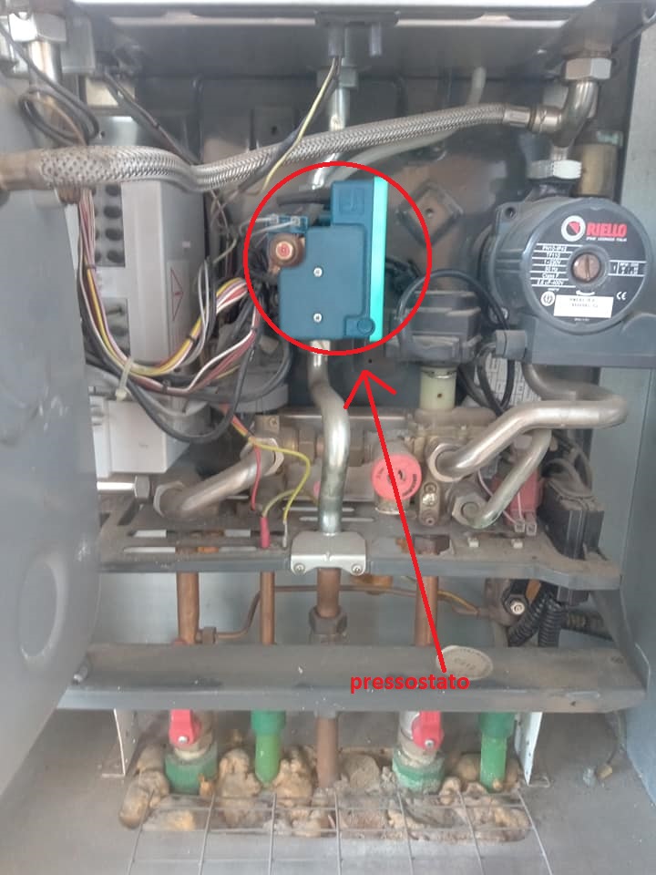

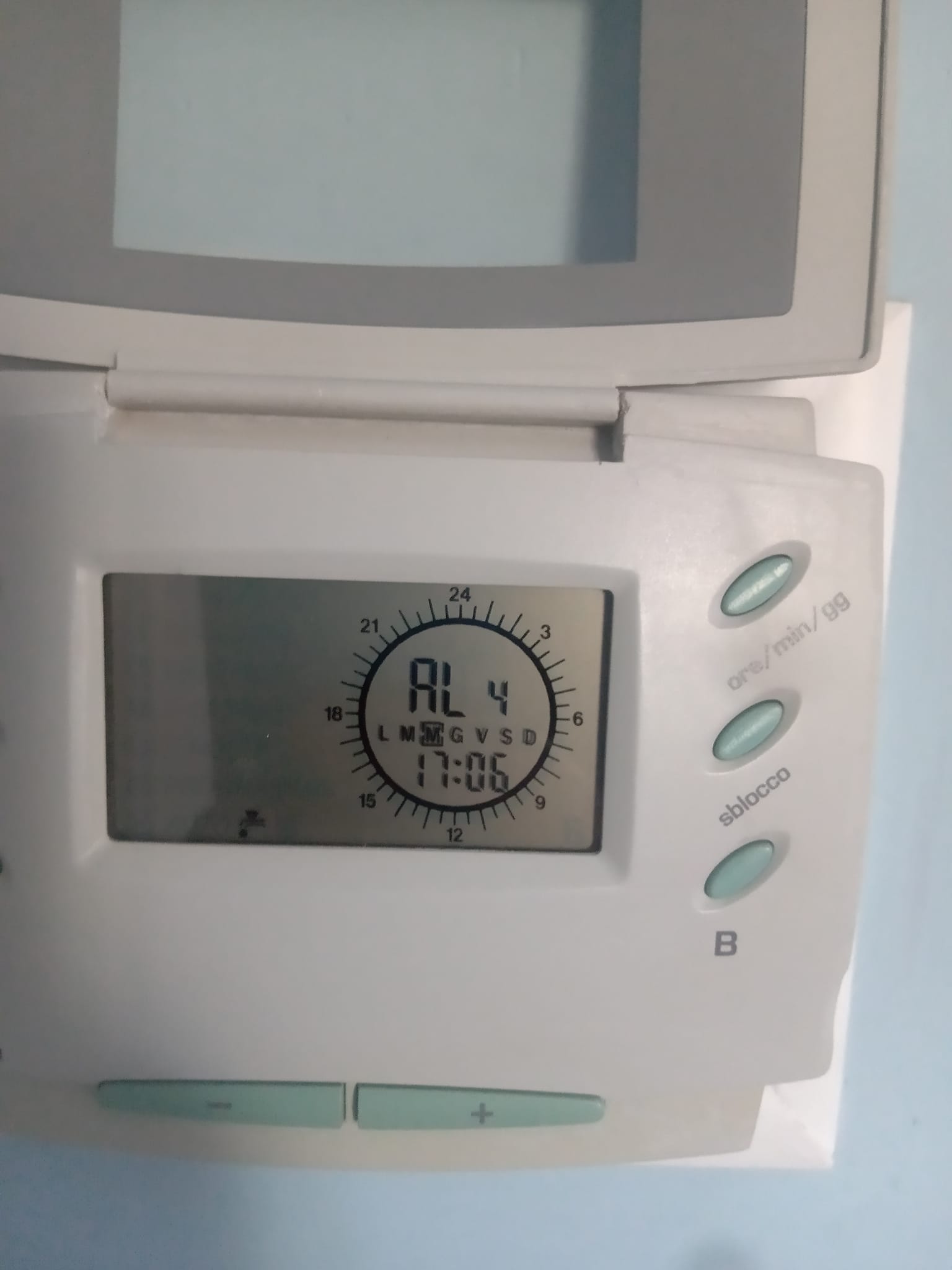

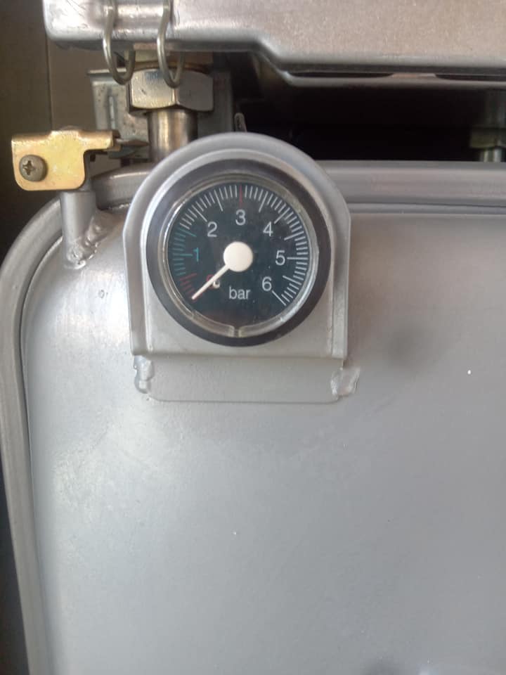

Problema Caldaia Riello Salvaspazio
Rocko Cerca
Salve Buona serata 😀 problema con caldaia Riello Salvaspazio kis 24 stamattina niente doccia 😒
1 l'acqua calda non esce quando si fa per aprirla sul display esce il codice errore AL4 "pressostato acqua" oppure scheda elettronica ecc--
2 nella caldaia sul manometro nessuna pressione 🤔
consigli...soluzioni ??
GRAZIE IN ANTICIPO😄
Allego qualche foto.
Link al commento
Condividi su altri siti
Stefano Dalmo
Scusa , ma lo sai che va ricaricata a mano la caldaia e portata a freddo a 1,5 bar , attraverso il rubinetto con la manopola nera . Sotto  alla caldaia a destra.?
Vedi bene  , potrebbe avere una leva nera che   portandola  nella posizione  verso giù permette il carico .
Modificato: da Stefano Dalmo
Link al commento
Condividi su altri siti
Stefano Dalmo
Ma che pressostato!! Quella è la centralina di accensione!!
Il pressostato sta tra la scheda principale e la valvola gas. Sul tubo del riscaldamento.
Link al commento
Condividi su altri siti
