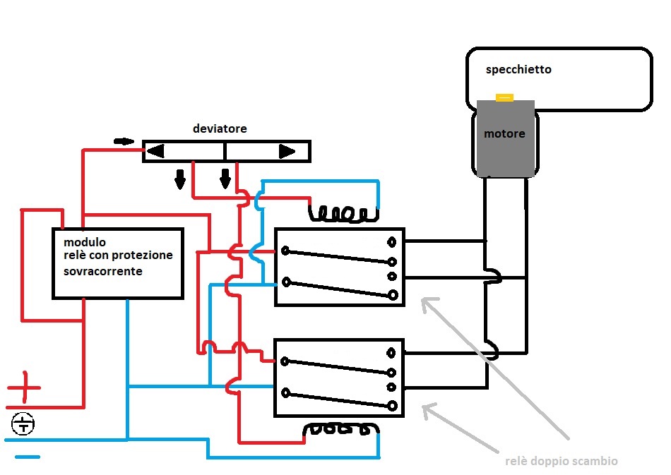

specchietto auto
Salve, ho comprato uno specchietto per la mia auto che ha la possibilità di aprirsi e chiudersi elettronicamente, ma purtroppo la mia auto non ha la centralina per poterli comandare. Quindi ho pensato di crearmi io uno schema. Dato che lo specchietto non ha dei fine corsa ho pensato di usare un modulo relè con protezione da sovraccarico che apre il circuito quando lo specchietto arriva nella sua posizione di apertura o chiusura massima. E' necessario usare dei relè a doppio scambio o il circuito può essere semplificato?
WhatsApp Image 2022-08-25 at 12.25.14.jpeg
Modificato: da Thomas99
Comincio con lo spostare la discussione nel forum corretto, con l'elettronica non centra nulla.
In teoria a riposo i relè dovrebbero chiudere sul contatto libero, visti così entrambi mandano alimentazione al motorino dello specchietto e fanno un bel corto.
Non so che tipo di modulo relè da sovracorrente usi, ma al di la di questo e curcuitamente parlando, sembrerebbe andare.
Devi per forza usare il doppio scambio, essendo che devi invertire la polarità al motorino.
Ok grazie, ho provveduto a modificare l'immagine.
