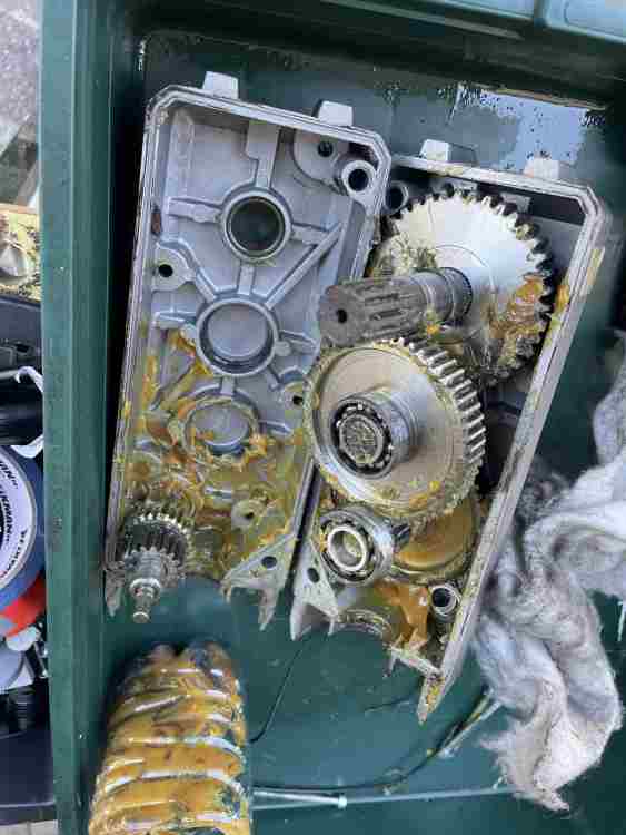

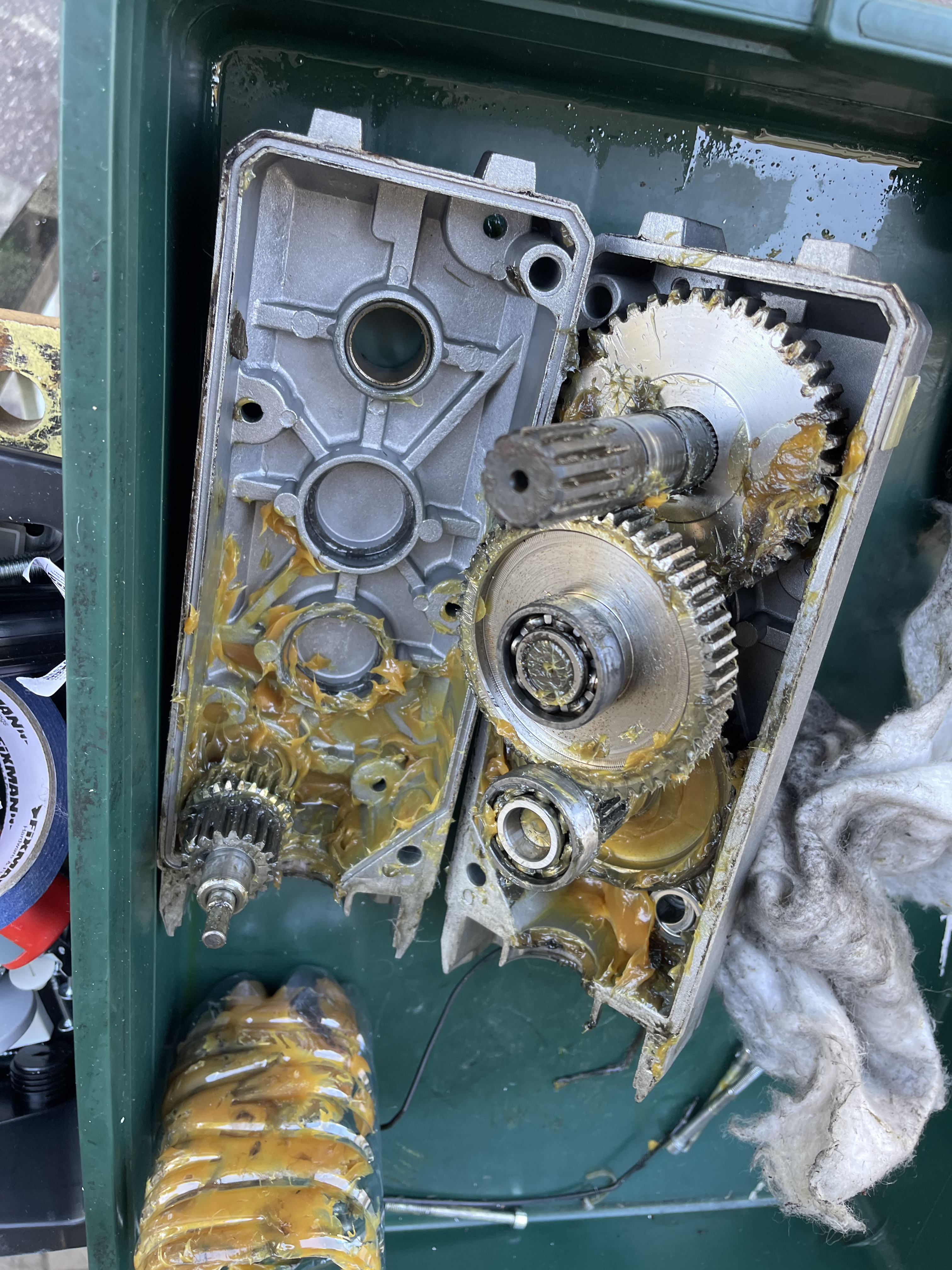

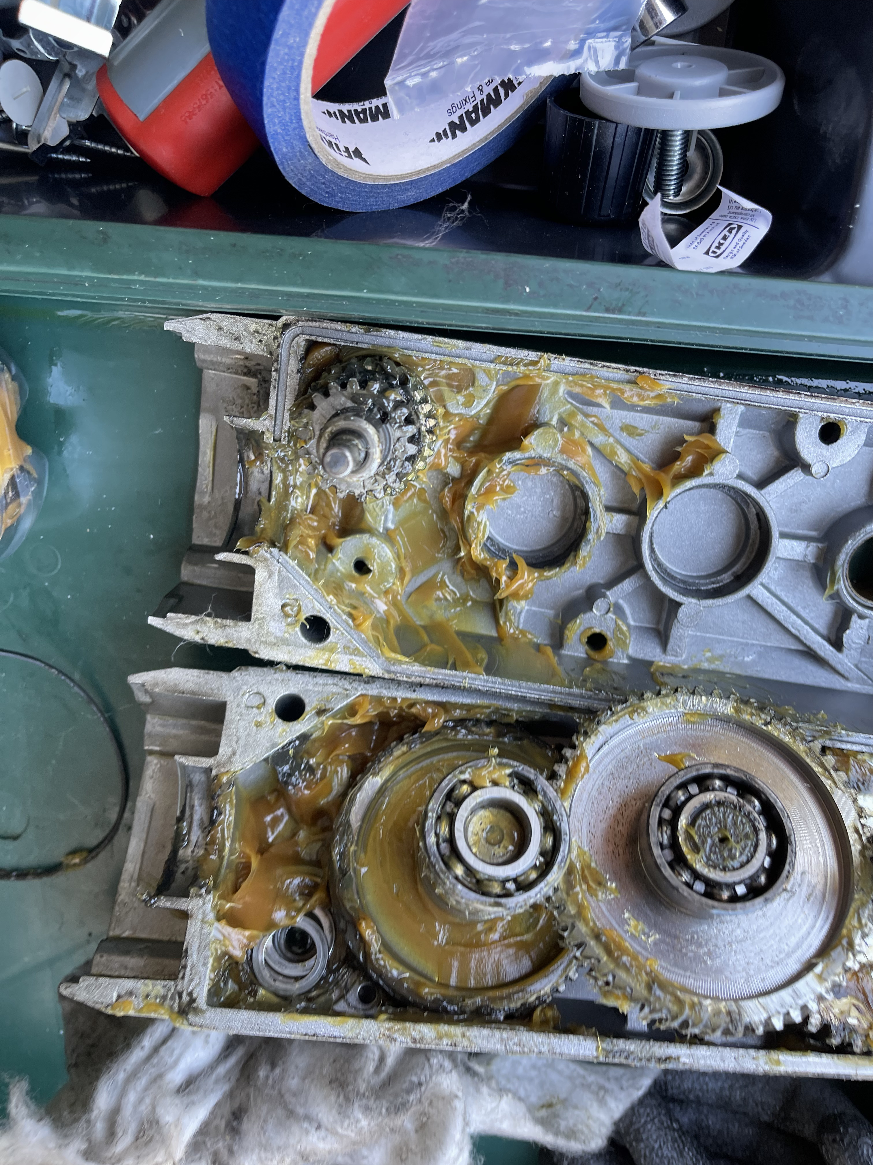

Motoriduttore Faac 550 rumoroso
Salve a tutti sono nuovo di qui.
Ho una automazione (o meglio ne ho 4 su quattro bascule diverse) Faac 550 I senza display sulla scheda ma il problema riguarda la meccanica.
3 su 4 fanno un rumore infernale in movimento mentre il quarto non ha mai dato problemi.
Posto il link al video del rumore https://drive.google.com/file/d/1L18FZFCpFEfXEBGhmekjSOnl8mi1P_kl/view?usp=sharing
Ho aperto il motoriduttore, lavato gli ingranaggi e controllato i denti e sono tutti ok.
Non mi spiego la fonte del rumore.
Qualche consiglio?
Con ogni probabilità potrebbe essere sufficente sostituire i cuscinetti. Magari prova con uno e poi eventualmente procedi con gli altri due.
  • 1 month later...
  • Maurizio Colombi locked this discussione
Ospite
