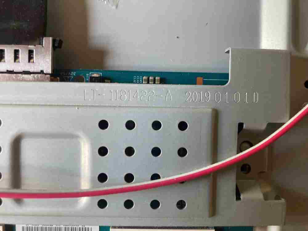

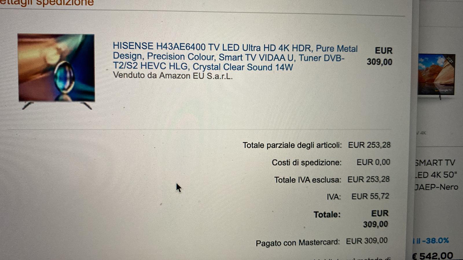

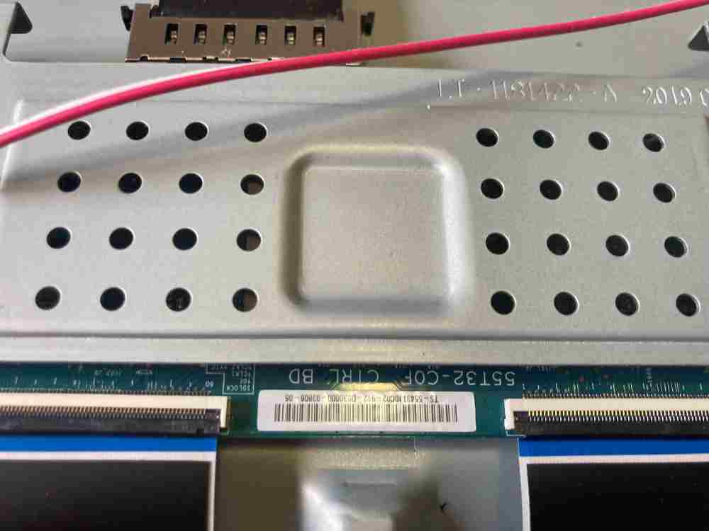

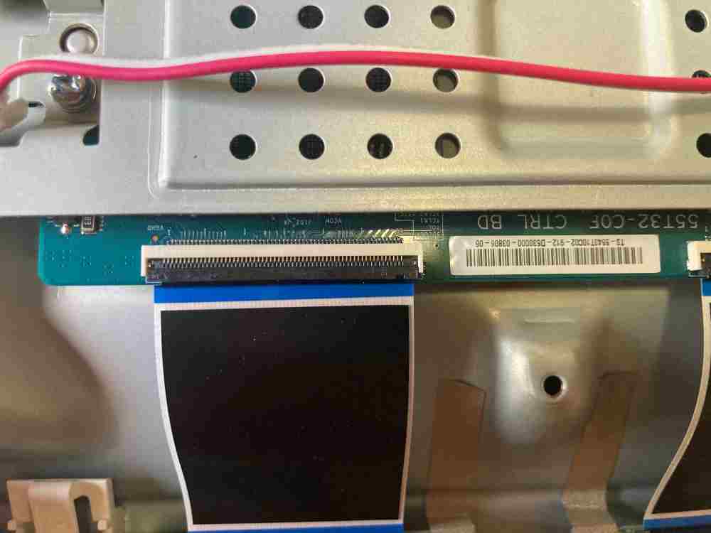

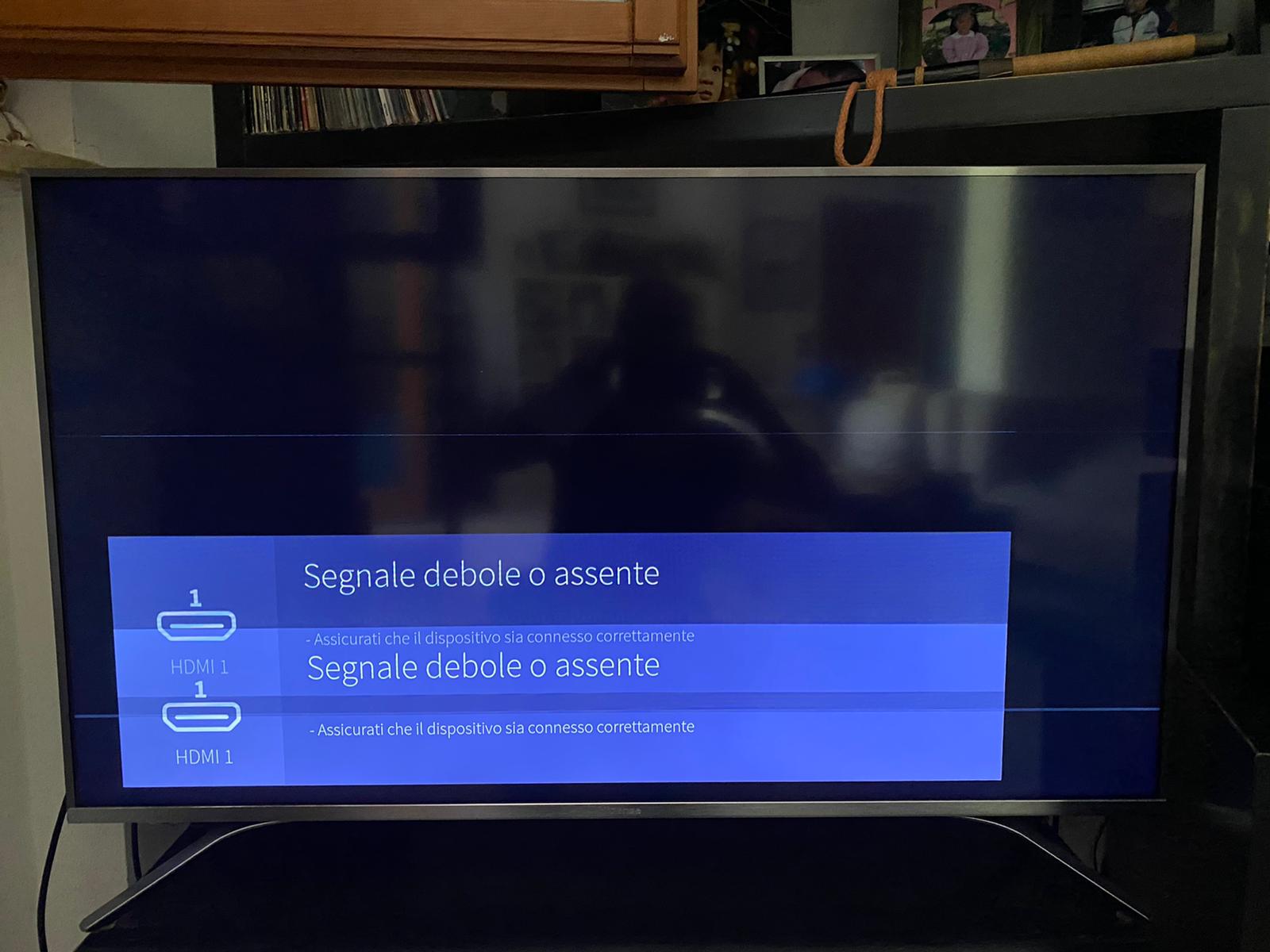

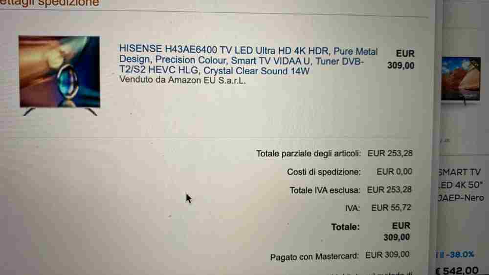

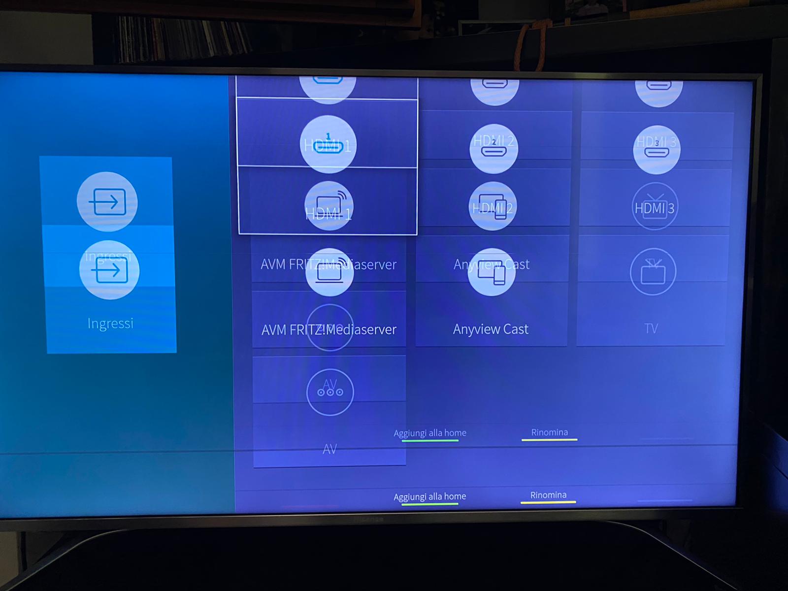

HISENSE TV h43ae6400 Immagini sdoppiate e tremolanti
Riccardo Ottaviucci
problema sull'elettronica del pannello.Vanno esclusi per tentativi alcuni contatti della flex che genera il problema (basta staccarne una alla volta per sapere qual'è quella metà di pannello (o quarto) che lo genera. Su youtube ci sono diversi tuttorial
ho visto i video: smontano i flat della T-con individuando quella malfunzionante e ci incollano un pezzo di nastro colorato su alcuni piedini; se non risolve lo fanno su altri piedini. In pratica isolano sequenzialmente un po di piedini fino a che la TV funziona. Sono rimasto perplesso: perchè dovrebbe sparire il difetto isolando alcuni piedini del flat? ☹️
Ciao/Grazie
Posta una foto della tcon... con scritte visibili..
allora, sono riuscito a trovare un video di un indiano, in pratica si procede determinando quale dei 2 flex della T-CON è guasto. Una volta fatto questo si provano a isolare i primi PIN con del nastro isolante; se non si risolve si prosegue con gli altri PIN, ecc. Oh non ci crederete, ma ci sono riuscito, ora è perfettamente funzionante (per il momento). Mi piacerebbe però capire perchè isolando dei PIN della T-CON si è risolto il guasto; gentilmente cosa potete dirmi in proposito?
Anche se ho una laurea in ingegneria elettronica non riesco a capacitarmi....
si spengono i gate drivers di un lato dello schermo perché ne contengono uno in corto, al suo posto funzionano quelli dell'altro lato perché sono raddoppiati x rinforzo e in parallelo
Grazie mille, ora mi è tutto chiaro ☺️
si bloccano le linee clock che attivano i driver, per questo ho chiesto la foto, non c'è bisogno di andare a tentativi, basta trovare i test point..
40 minuti fa, Badciaps ha scritto:
No va be' adesso non serve hai risolto
GRAZIE MILLE
