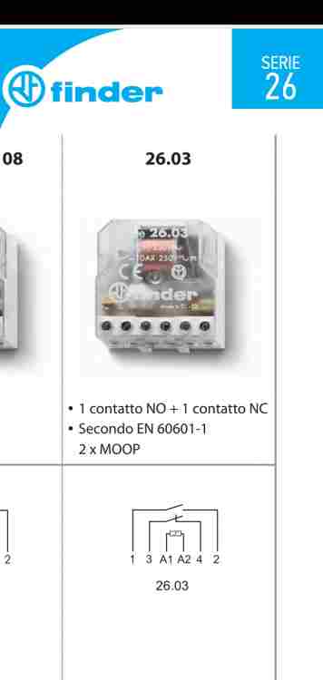

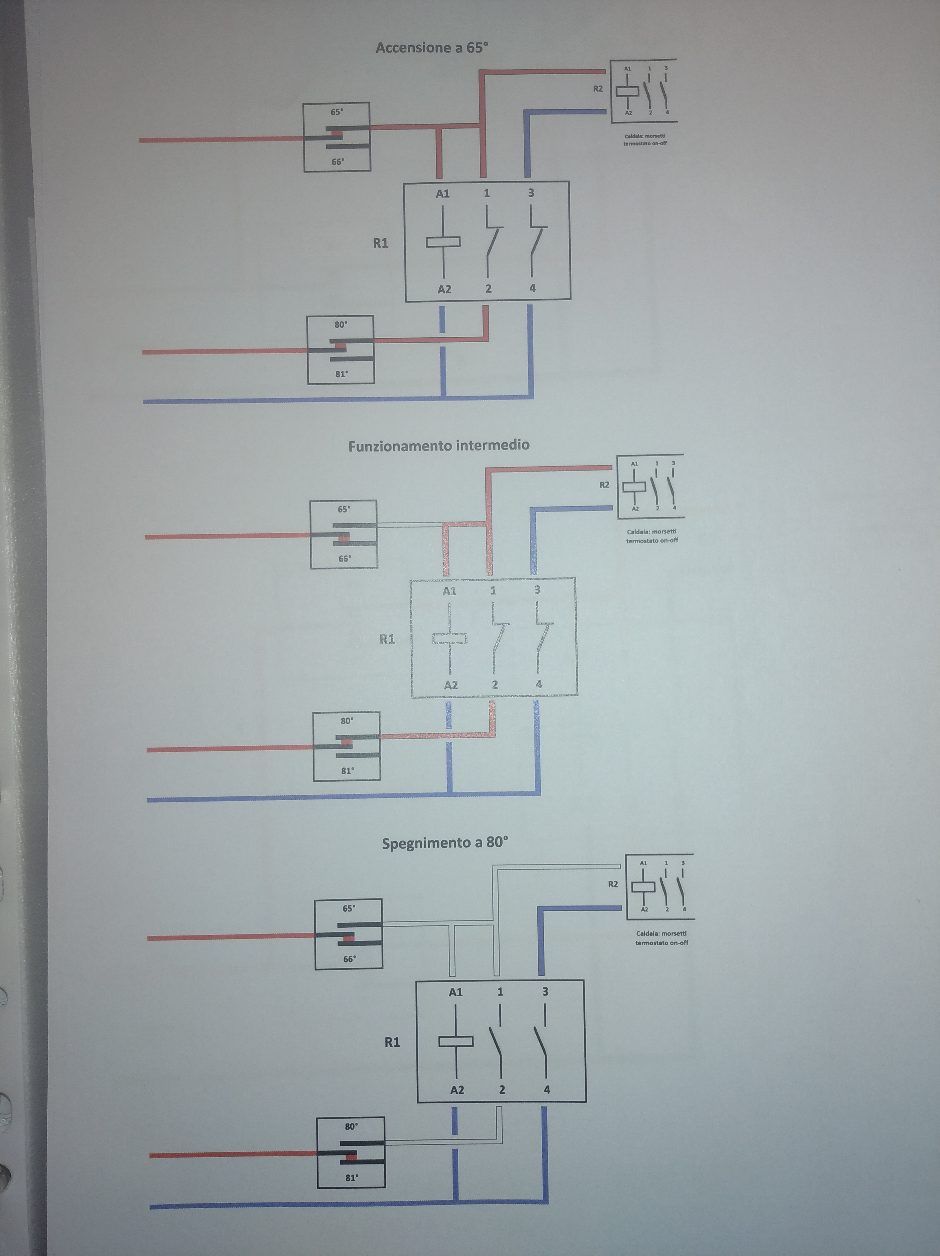

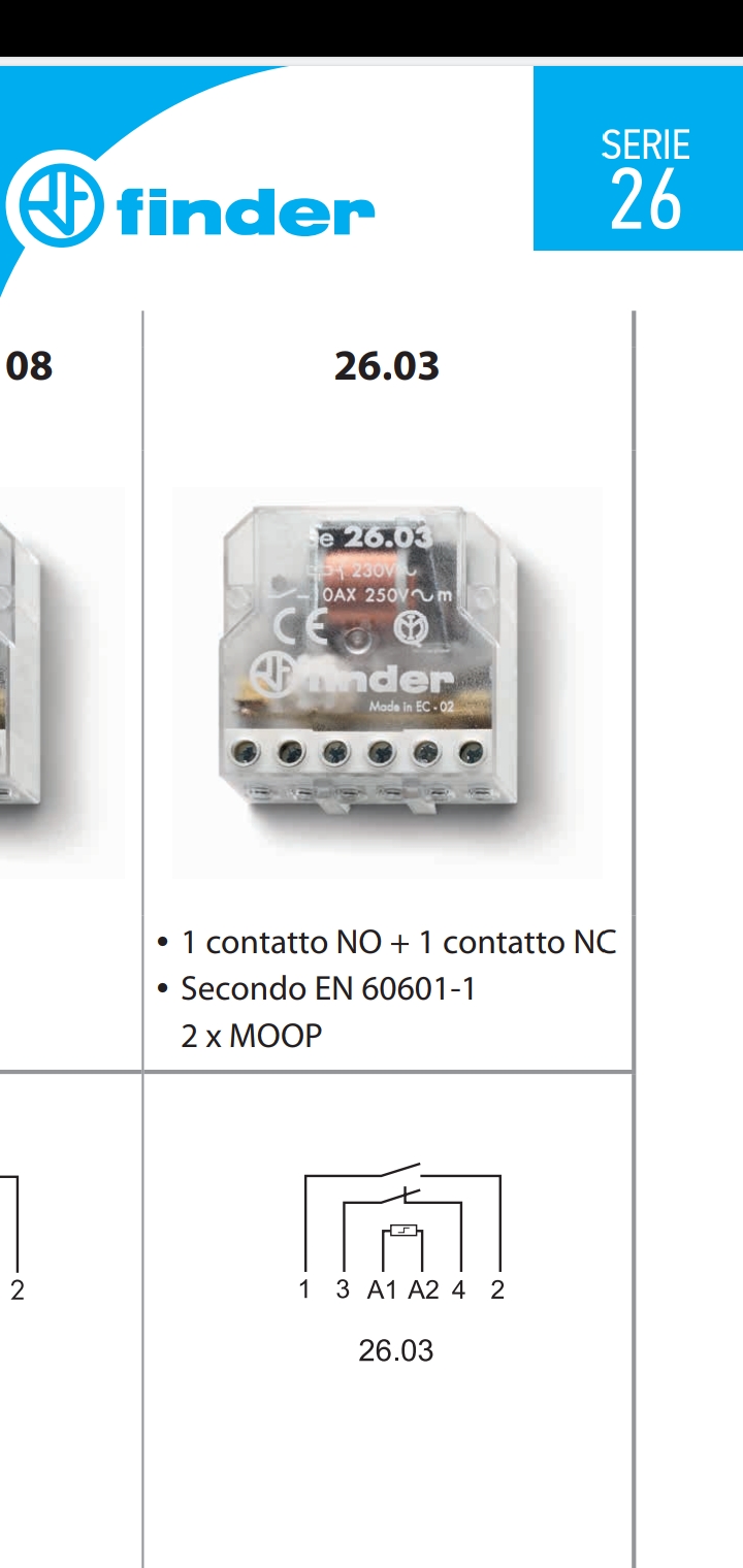

Fabmire Inserito: 27 agosto 2022 Segnala Inserito: 27 agosto 2022 Buongiorno, devo fare un piccolo circuito per il funzionamento di un puffer. Il circuito è composto da due termostati e da un relè. In base alle temperature impostate farò accendere e spegnere la caldaia. Per comprare il relè qualcuno sa indicarmi che modello devo acquistare? Saluti Fabio.
Livio Orsini Inserita: 27 agosto 2022 Segnala Inserita: 27 agosto 2022 Visto così basta un qualsiasi relè con 2 scambi NC-NO, a meno che la bobina del contattore della caldaia non abbia un assorbimento esagerato. Basta che consulti, ad esempio, un catalogo FINDER cercando un relè doppio scambio con bobina 230V. Oppure ricerca con google con parla chiave "relè 230V 2 scambi NC-NO" cosìti appare anche l'elenco dei venditori con i prezzi.
Fabmire Inserita: 27 agosto 2022 Autore Segnala Inserita: 27 agosto 2022 Questo dovrebbe essere giusto?
patatino59 Inserita: 27 agosto 2022 Segnala Inserita: 27 agosto 2022 La serie 26 è Passo-passo. Ogni impulso sulla bobina cambia lo stato dei contatti, e non è adatto. Cerca "Relè monostabile due contatti"
Livio Orsini Inserita: 27 agosto 2022 Segnala Inserita: 27 agosto 2022 3 ore fa, Fabmire ha scritto: Questo dovrebbe essere giusto? No, oltre ad essere un passo-passo (bistabile) ha 2 contatti ma non in scambio; uno è NC e l'altro è NO. Devi acquistare un relè normale (monostabile) con contatti in scambio, come li vedi disegnati nello schema che hai allegato. Un relè come questo, ad esempio; devi anche acquistare il suo zoccolo.
Fabmire Inserita: 27 agosto 2022 Autore Segnala Inserita: 27 agosto 2022 Ok, grazie per l'informazione e soprattutto grazie per la pazienza.
