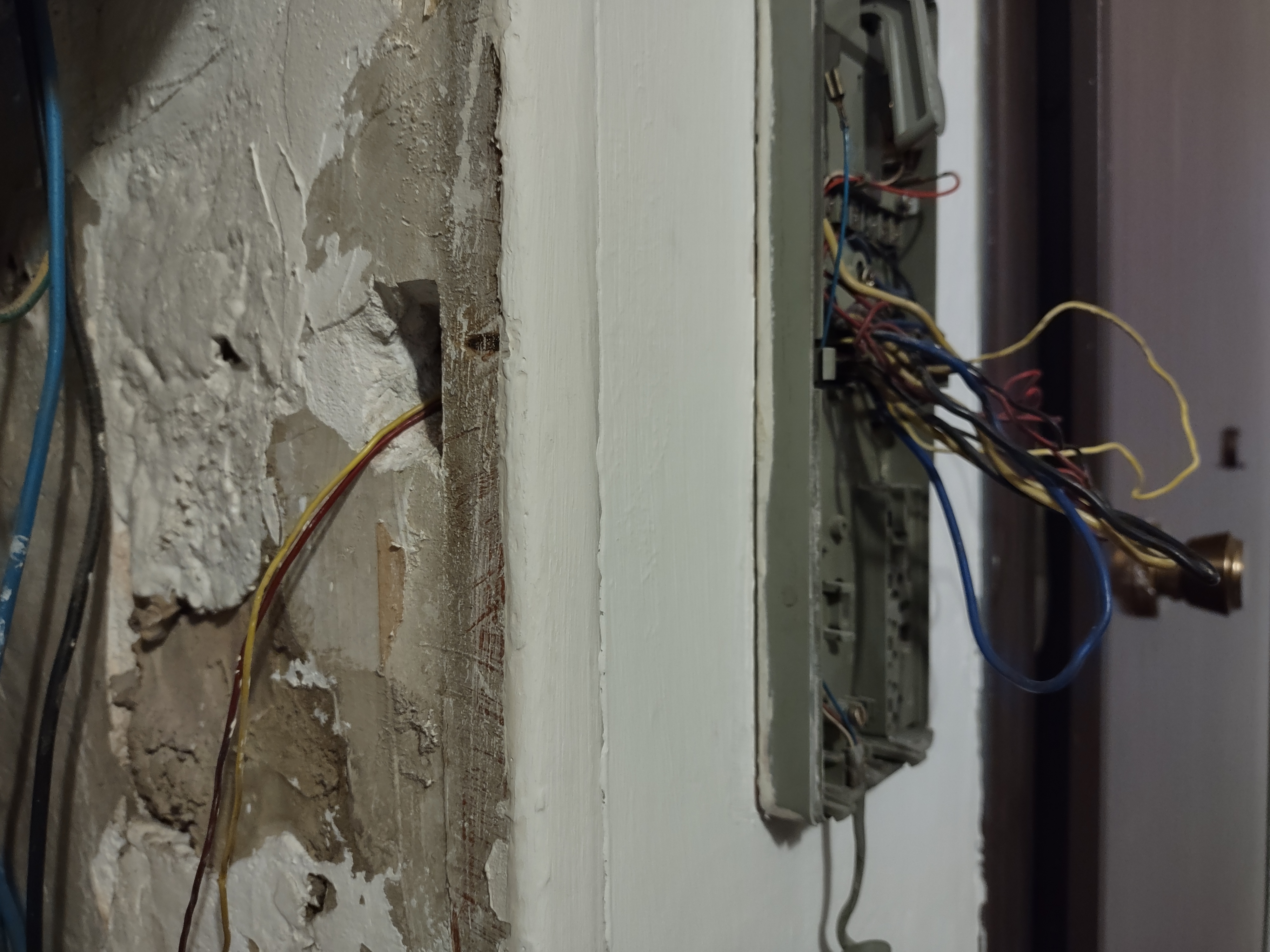

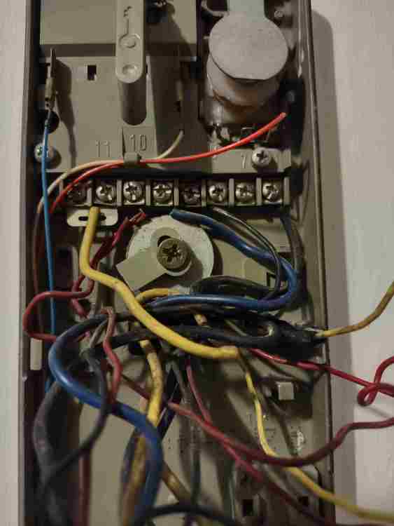

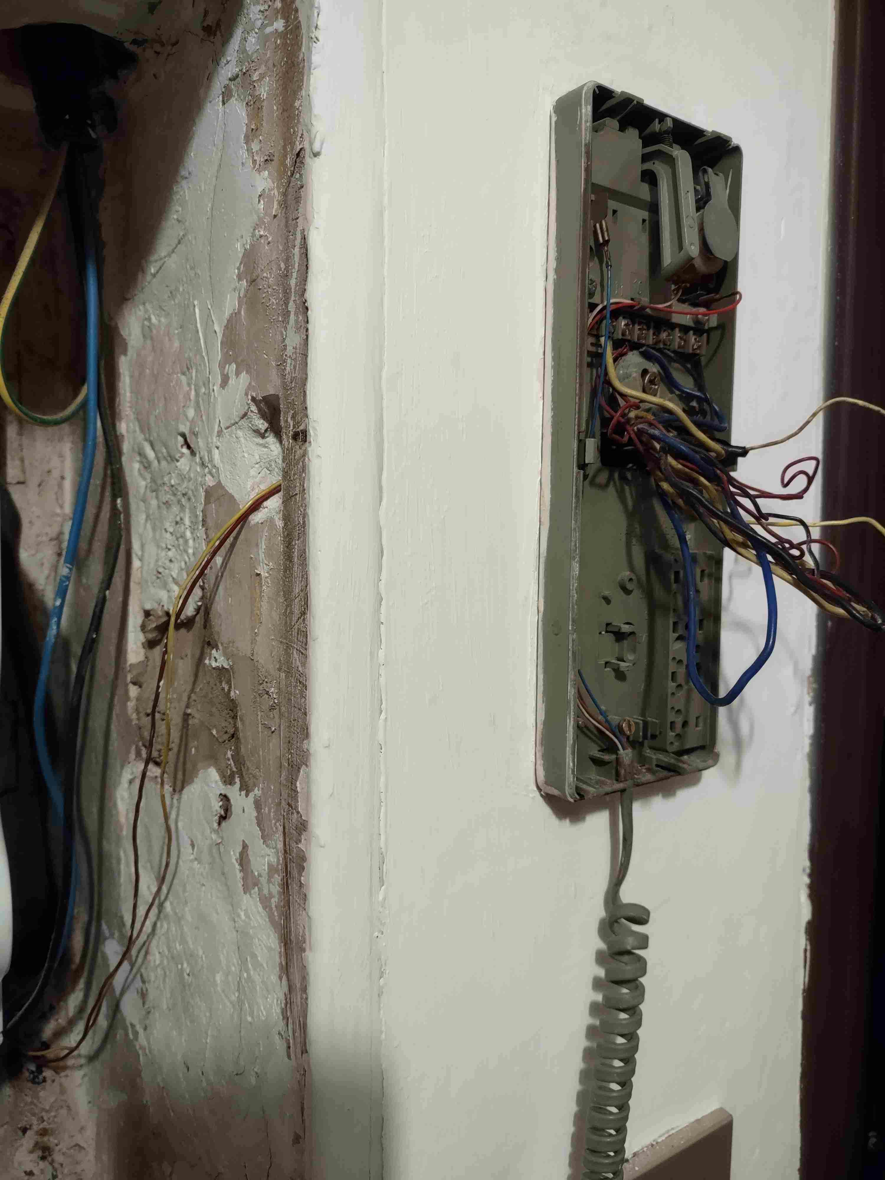

AlbertoTo Inserito: 27 agosto 2022 Segnala Inserito: 27 agosto 2022 Buongiorno, dovrei sostituire un vecchio 1130/12 con un universale 1133/15. Nel vecchio citofono sono ponticellati i morsetti 6-11,a cui è collegato un cavo giallo,mentre al 10 arriva e esce un cavo rosso. Questo cavo rosso arriva dal muro,si innesta sul 10 e se ne riva' dove c'è l'arrivo di tutti i cavi del citofono. C'è anche un cavo sottile giallo che passa attraverso dentro la scocca del citofono ma non si collega a niente e se ne va poi nel muro assieme al cavo rosso collegato al 10 . Nel nuovo citofono il morsetto 11 non c'è.qualcuno sa dirmi che fare? Grazie.Allego un paio di foto .
opinno Inserita: 27 agosto 2022 Segnala Inserita: 27 agosto 2022 il numero 11 e comune come se fosse lo stesso morsetto del 10 e 6,quello che cera collegato nell'11 lo colleghi nel 6 e 10
Roberto Garoscio Inserita: 27 agosto 2022 Segnala Inserita: 27 agosto 2022 Non fare il ponte tra 6 e 10, il comune di apertura è separato da quello di fonica che invece sembra che sia lo stesso per la chiamata.
AlbertoTo Inserita: 29 agosto 2022 Autore Segnala Inserita: 29 agosto 2022 Il 27/8/2022 alle 19:03 , Roberto Garoscio ha scritto: Non fare il ponte tra 6 e 10, il comune di apertura è separato da quello di fonica che invece sembra che sia lo stesso per la chiamata. Grazie mille , ho fatto come hai scritto tu senza fare il ponte tra il 6 e il 10 , rispettando gli altri collegamenti come da schema e ha funzionato al primo colpo. Ti devo una birra 😄
