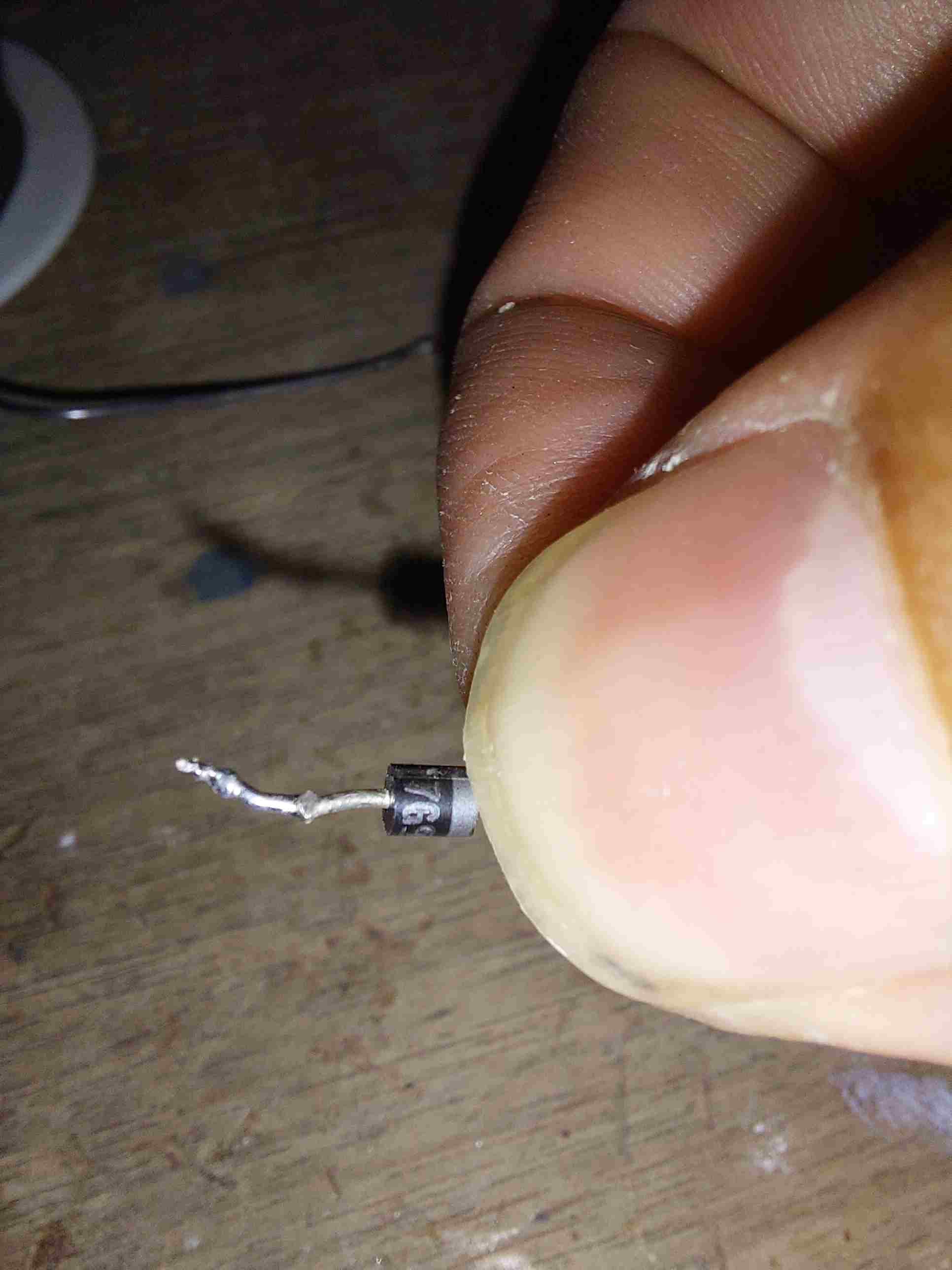

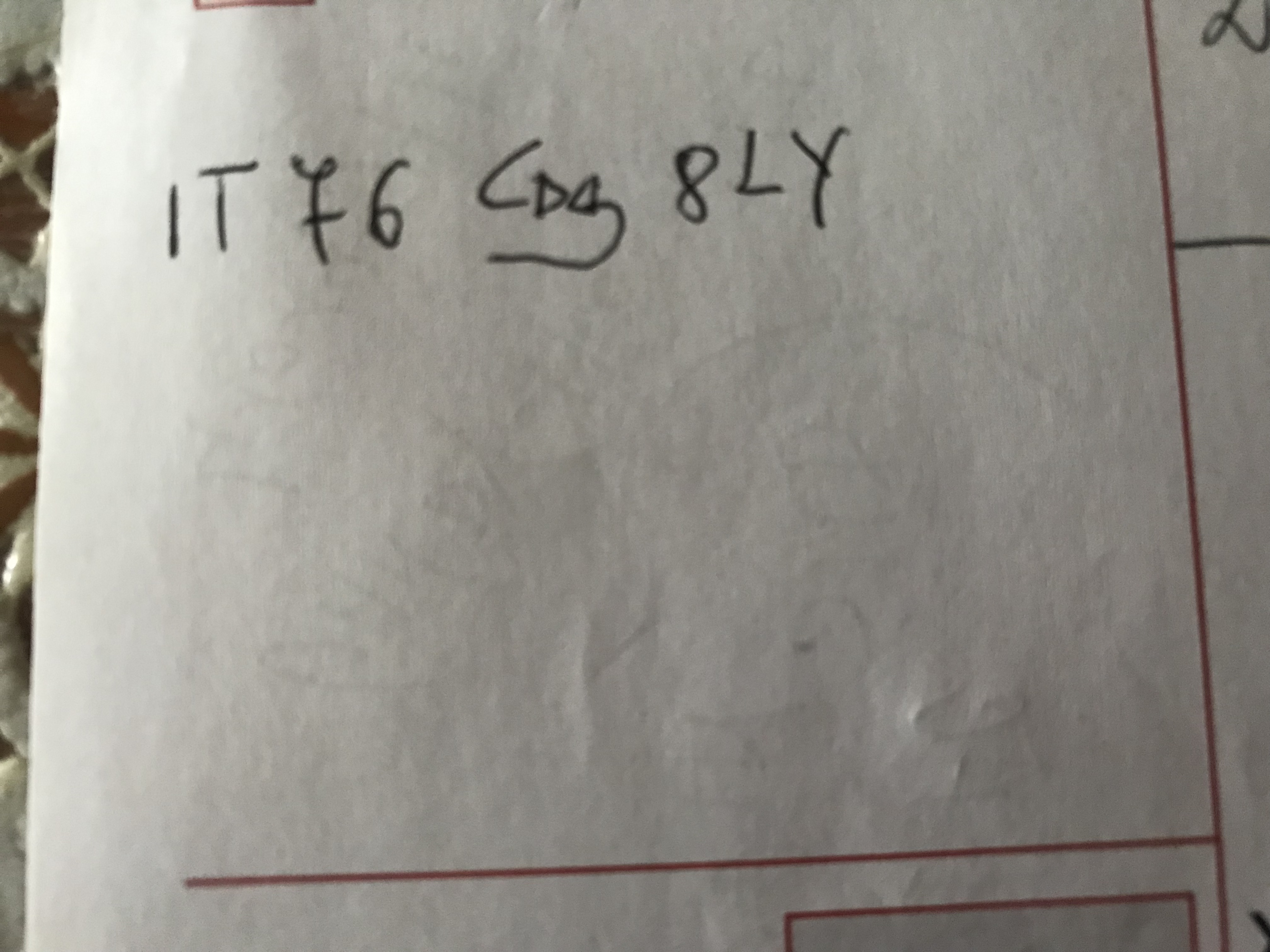

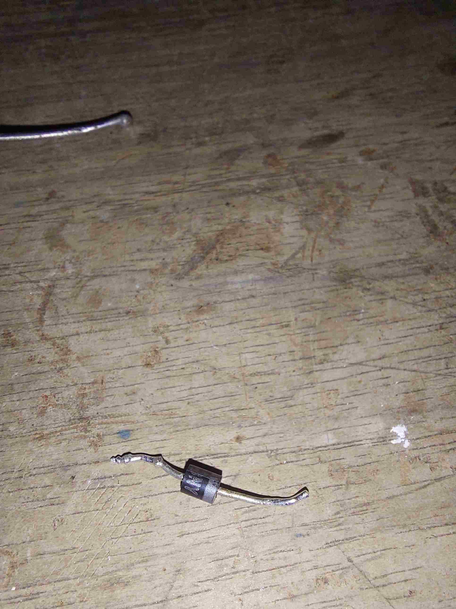

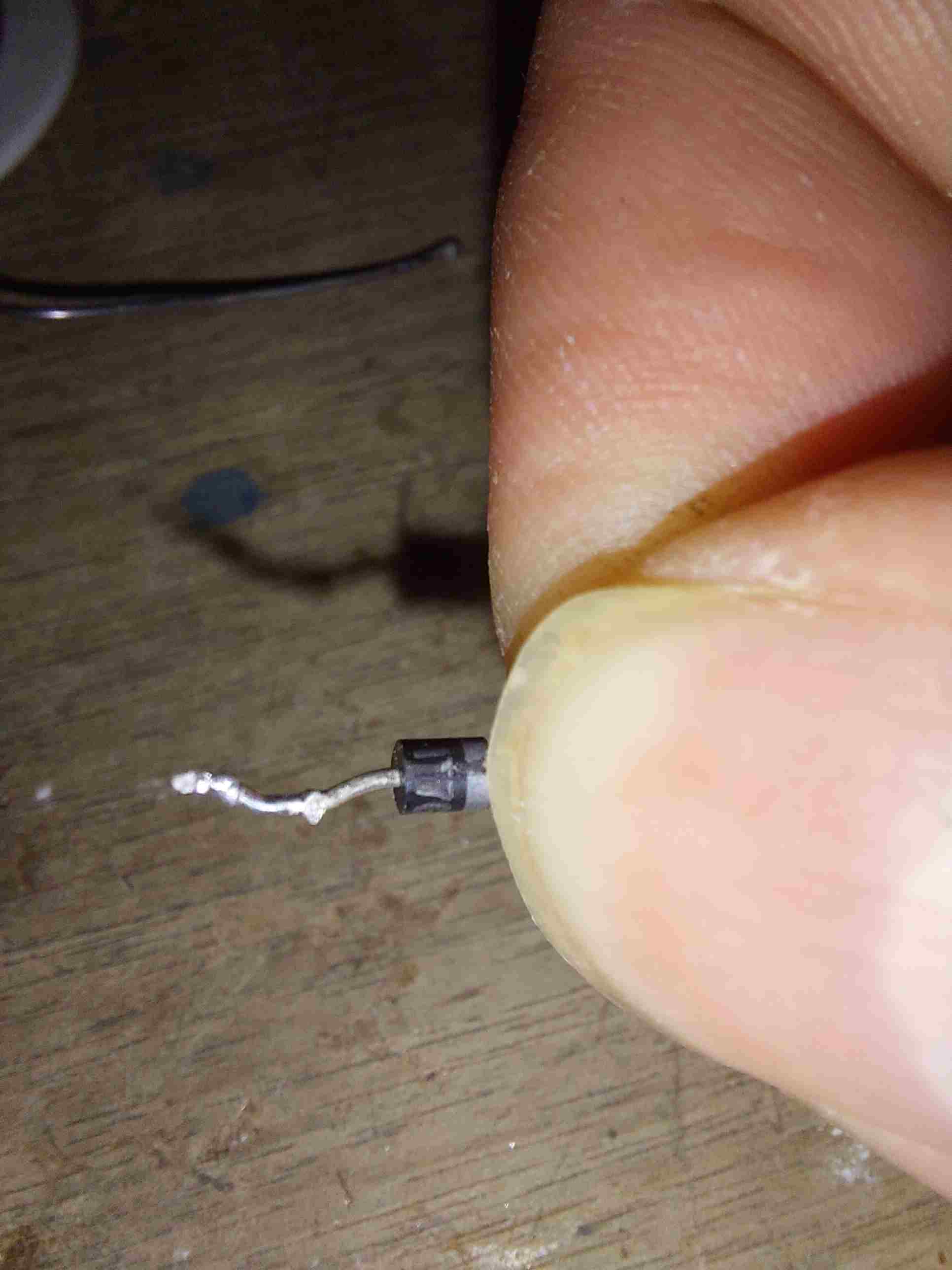

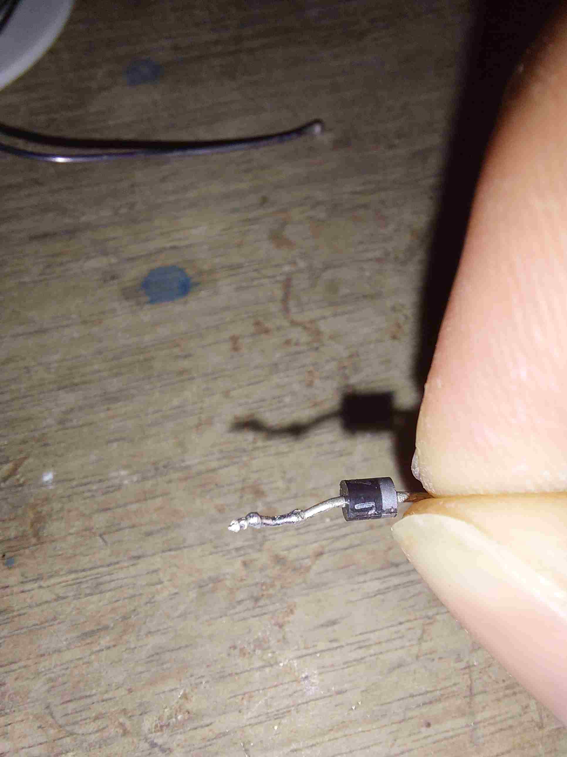

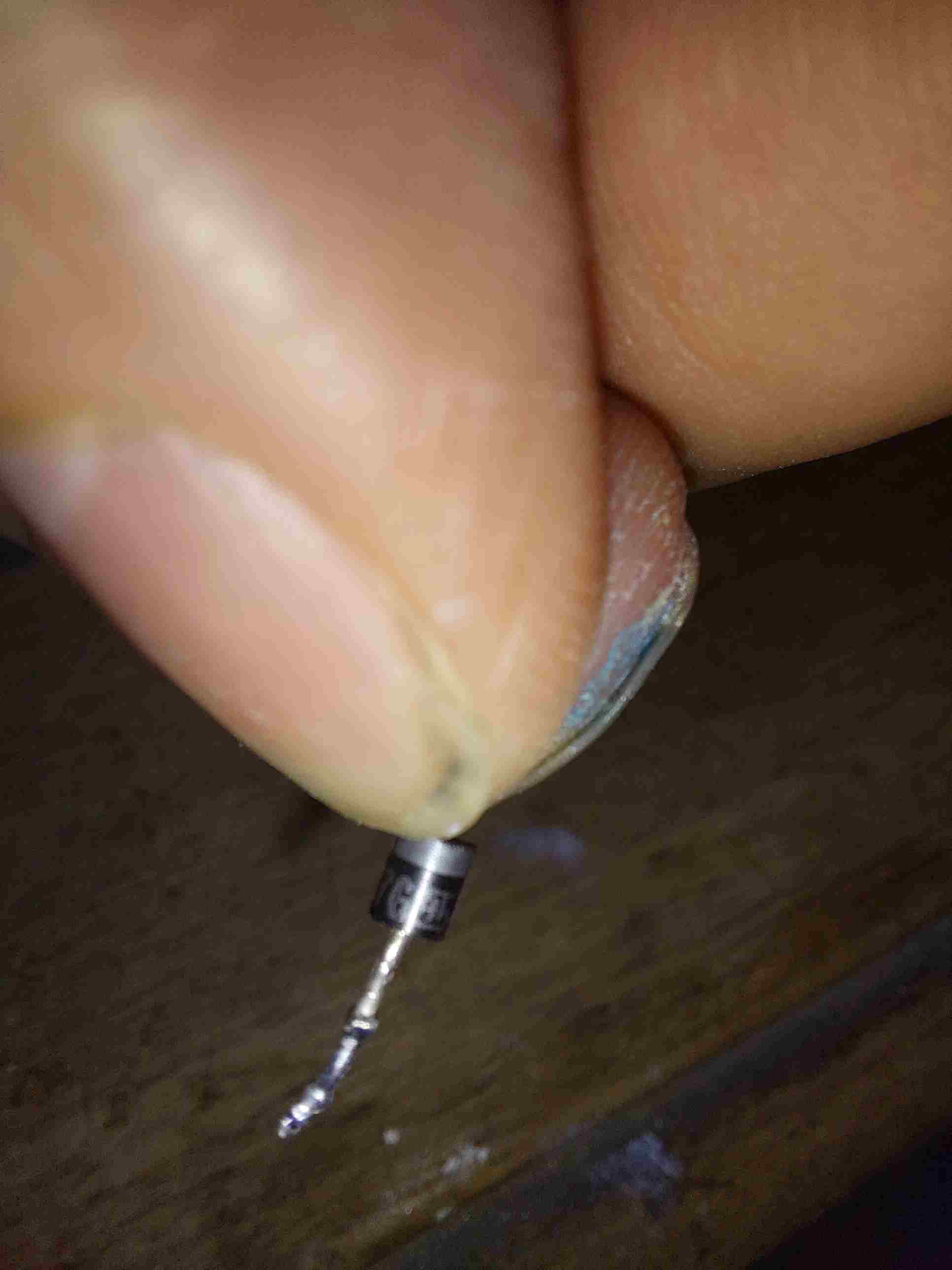

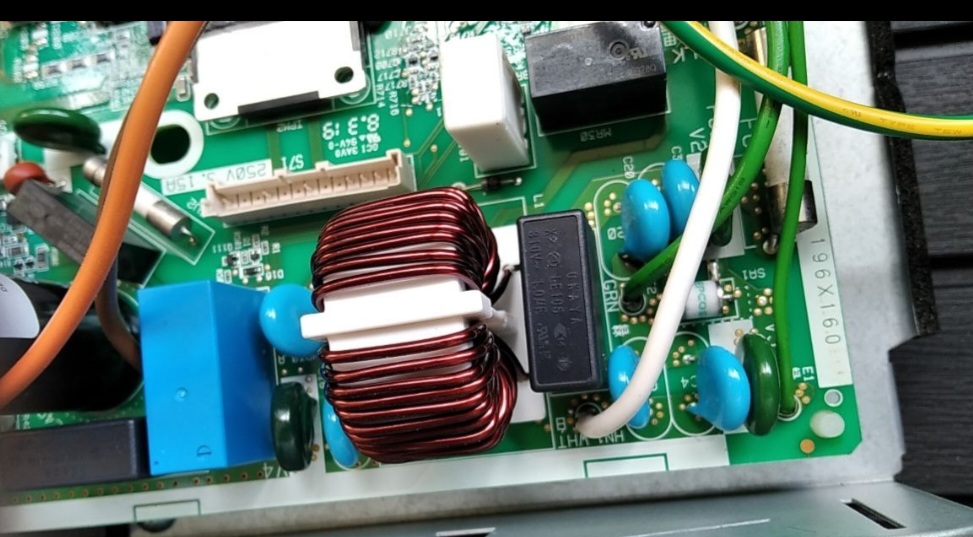

Identificazione diodo su scheda motore condizionatore
Ciao,
Purtroppo uno sbalzo di corrente sembra abbia bruciato la scheda di controllo del motore del mio condizionatore.
Sembra siano andati sia il diodo che vedete in foto sia la resistenza ceramica bianca da 51ohm 5w che si vede vicino nella foto.
Purtroppo non riesco a capire che tipo di diodo sia dalle sigle che si intravedono sopra.
Qualcuno può aiutarmi?
Grazie mille in anticipo e scusate se le foto magari sono un po grandi ma sto scrivendo dallo smartphone.
Grazie ancora
Ho messo le foto da ogni angolazione proprio perchè non riesco a capire bene le sigle.
Mi sembra di leggere ...NY...76....
Non hai una lente d'ingrandimento per leggere la scritta sul diodo?
  • 4 weeks later...
019CDEE7-66FE-44B9-86F2-01AB2C499744.thumb.jpeg.faaf0bb51e8958f8a0ff80308f56f9cd.jpegCiao io riesco a leggere questa sigla che non mi porta a nessun risultato ho visto un video lo descrivono un diodo raddrizzatore.
