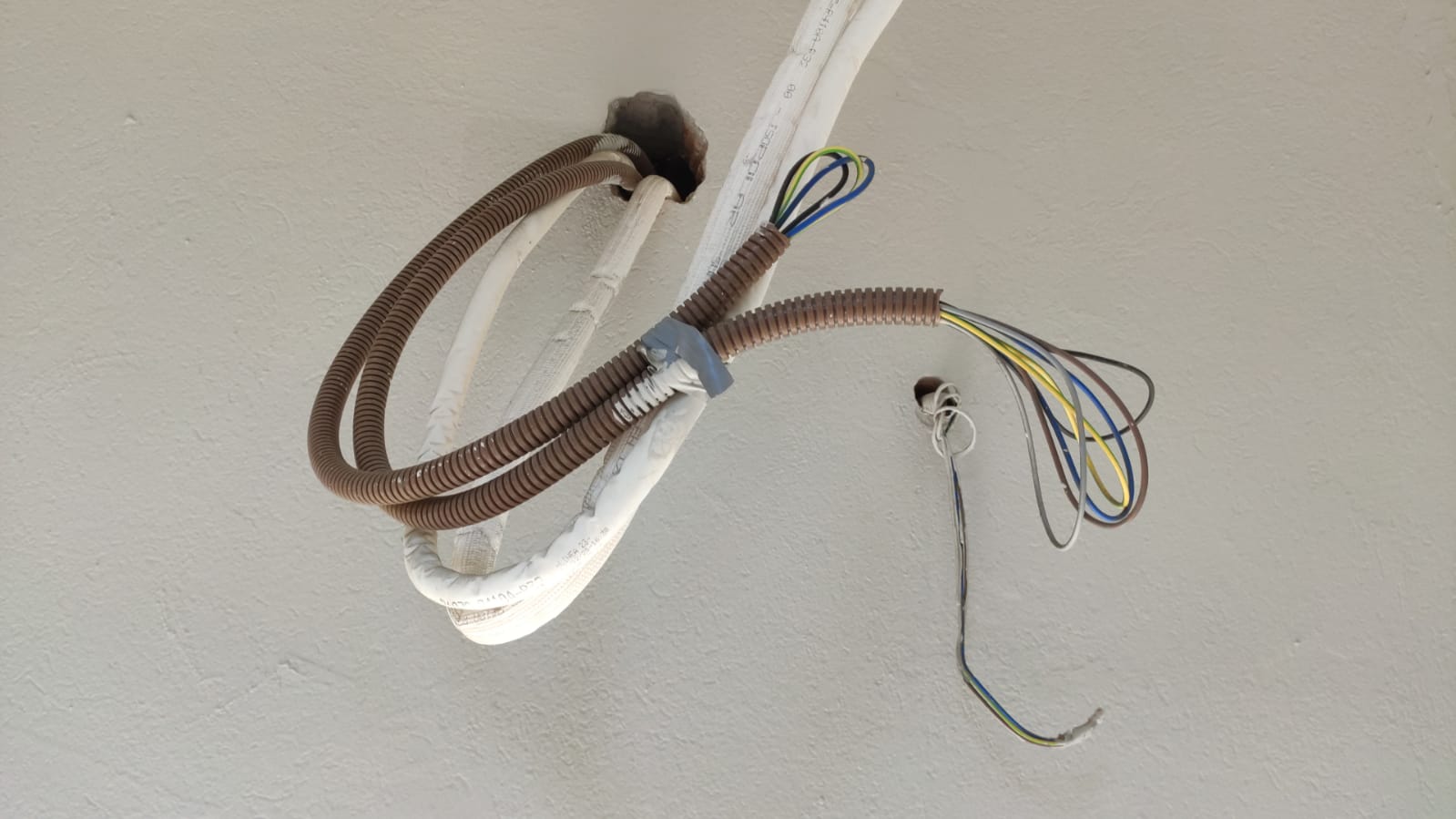

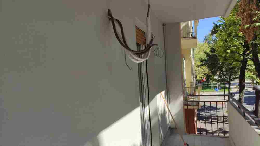

Quale climatizzatore monospin scegliere?
Ciao a tutti. Dato che mi avete consigliato egregiamente la lavatrice ora vi riscrivo per scegliere un climatizzatore haha.
Allora in realtà ne so poco anche sui costi che hanno, magari se riuscite consigliati per fascia di prezzo... L'unica cosa su cui vorrei soffermarmi e sull'utilità di inverno.. Cioè io non so se conviene economicamente rispetto ai termosifoni.
Vi allego anche i fori già predisposti
WhatsApp Image 2022-08-24 at 11.03.24.jpeg
WhatsApp Image 2022-08-24 at 11.03.17.jpeg
  • 3 weeks later...
Alessio Menditto
Ma guarda, in realtà la cosa più importante è il montaggio e che sia fatto tutto a regola d’arte, ì clima alla fine si equivalgono tutti, si rompono tutti.
Controlla che il diametro dei tubi vada bene per il modello che monterai, e che li puliscano prima di collegarli
