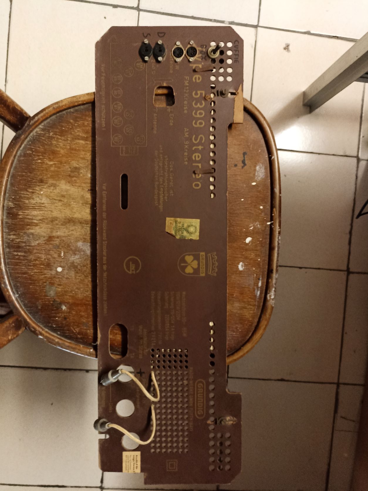

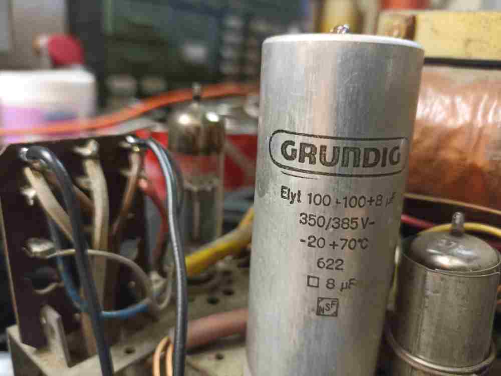

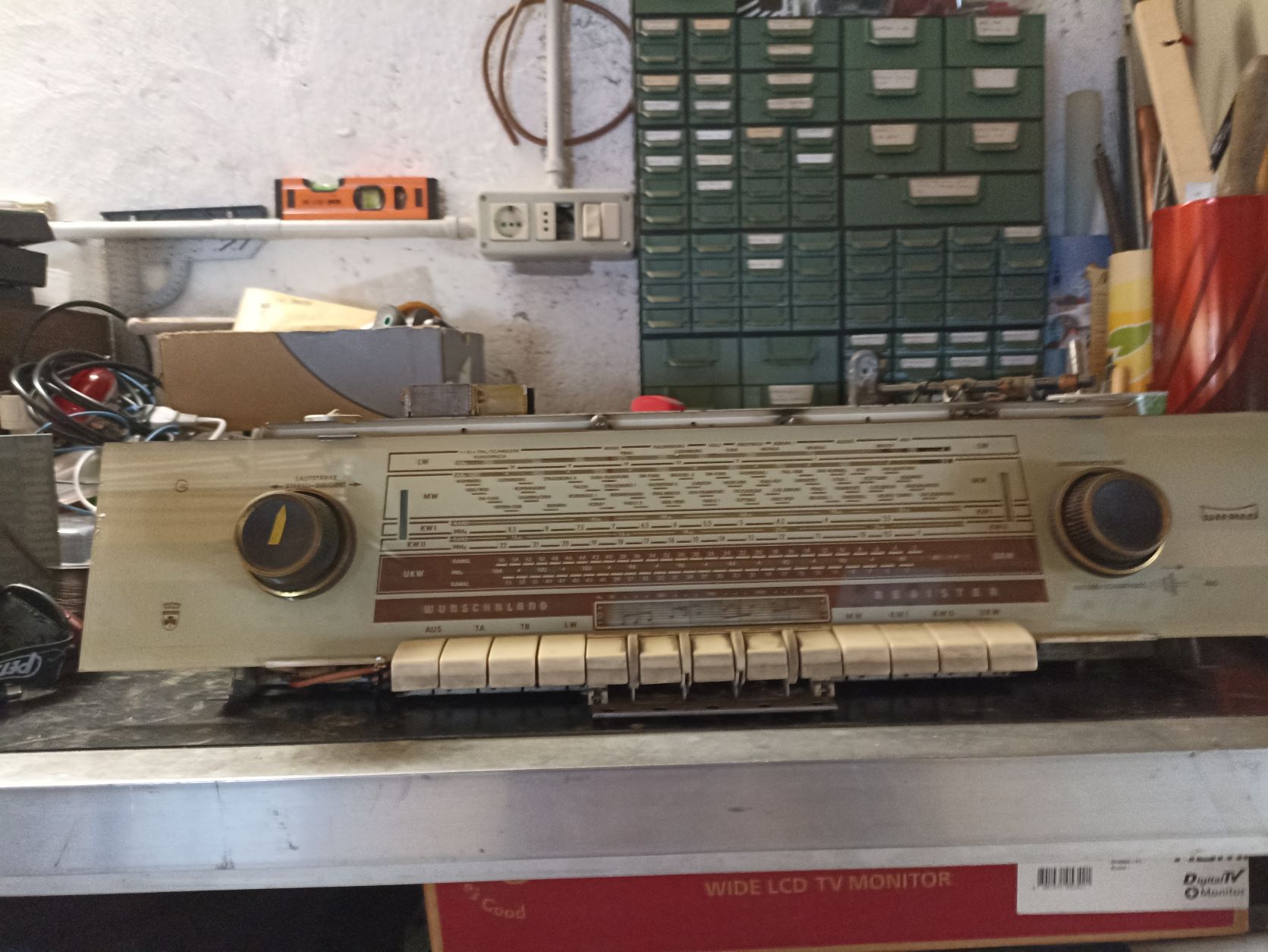

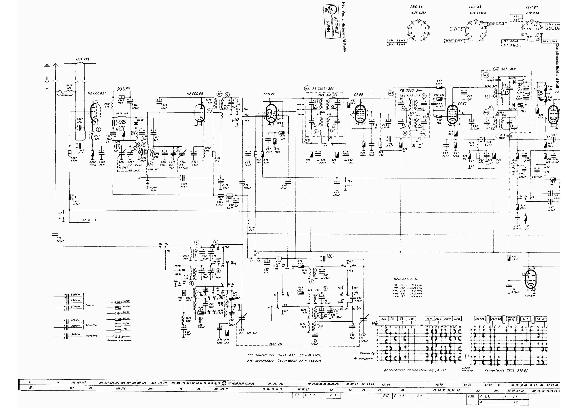

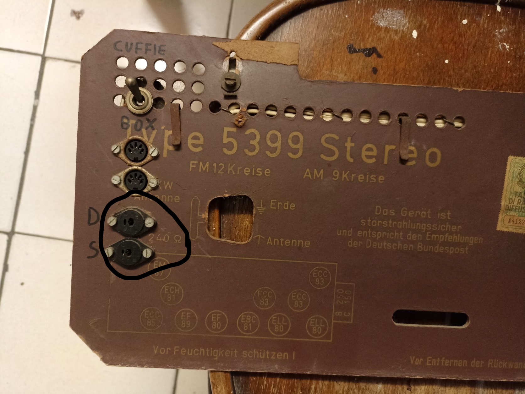

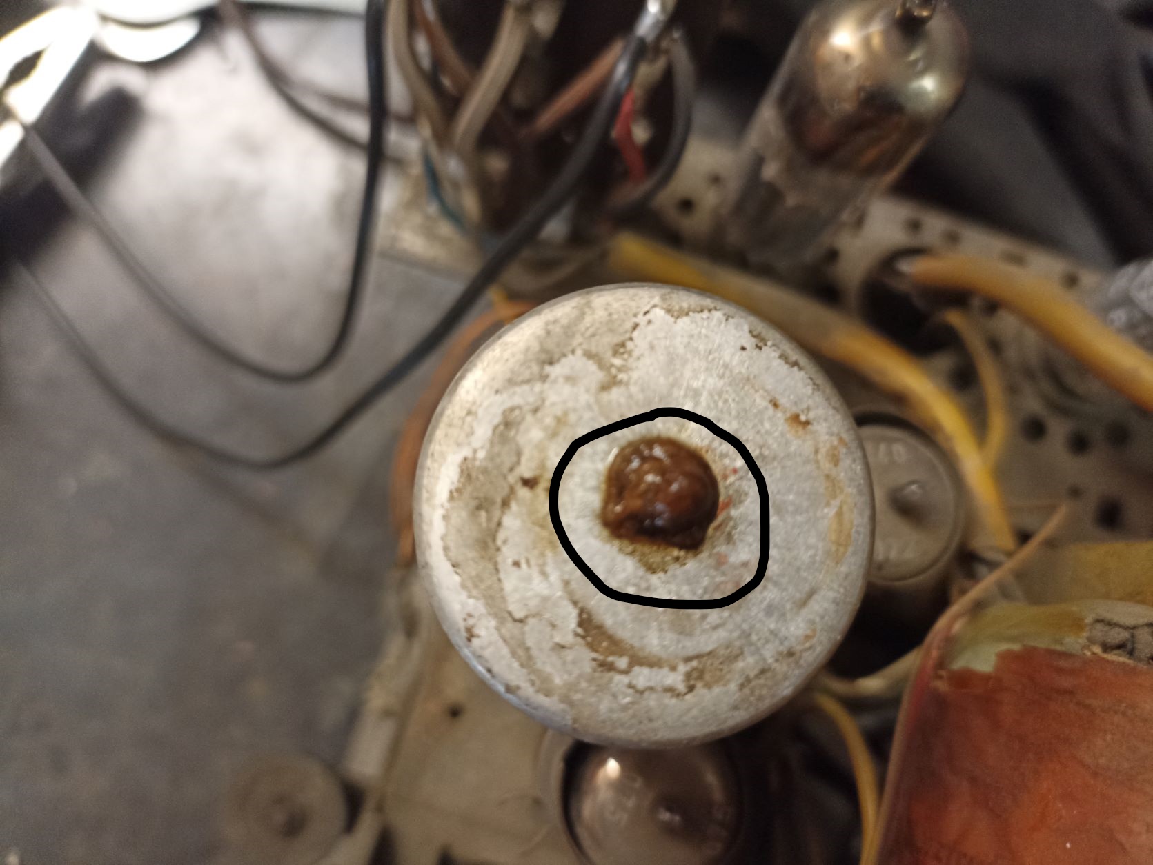

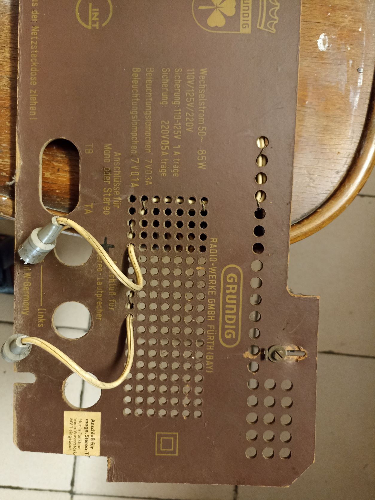

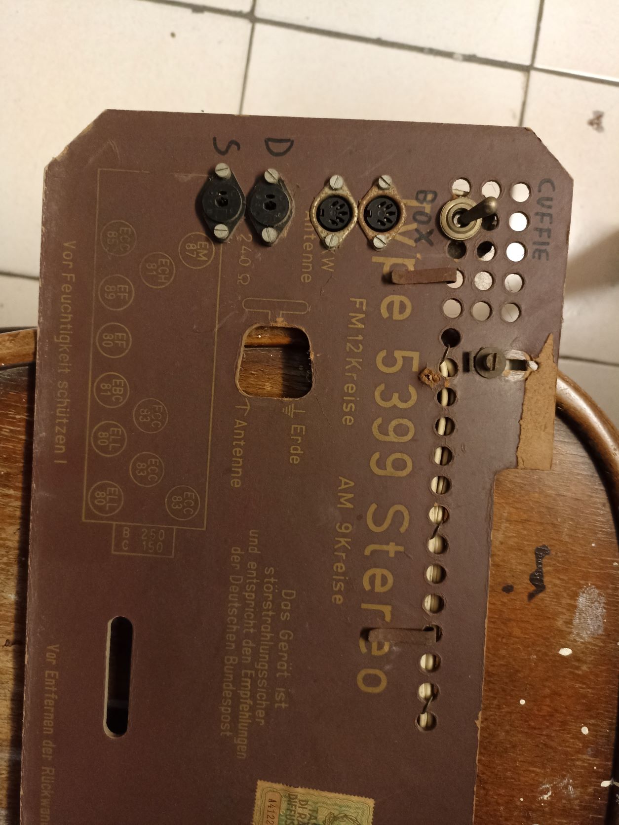

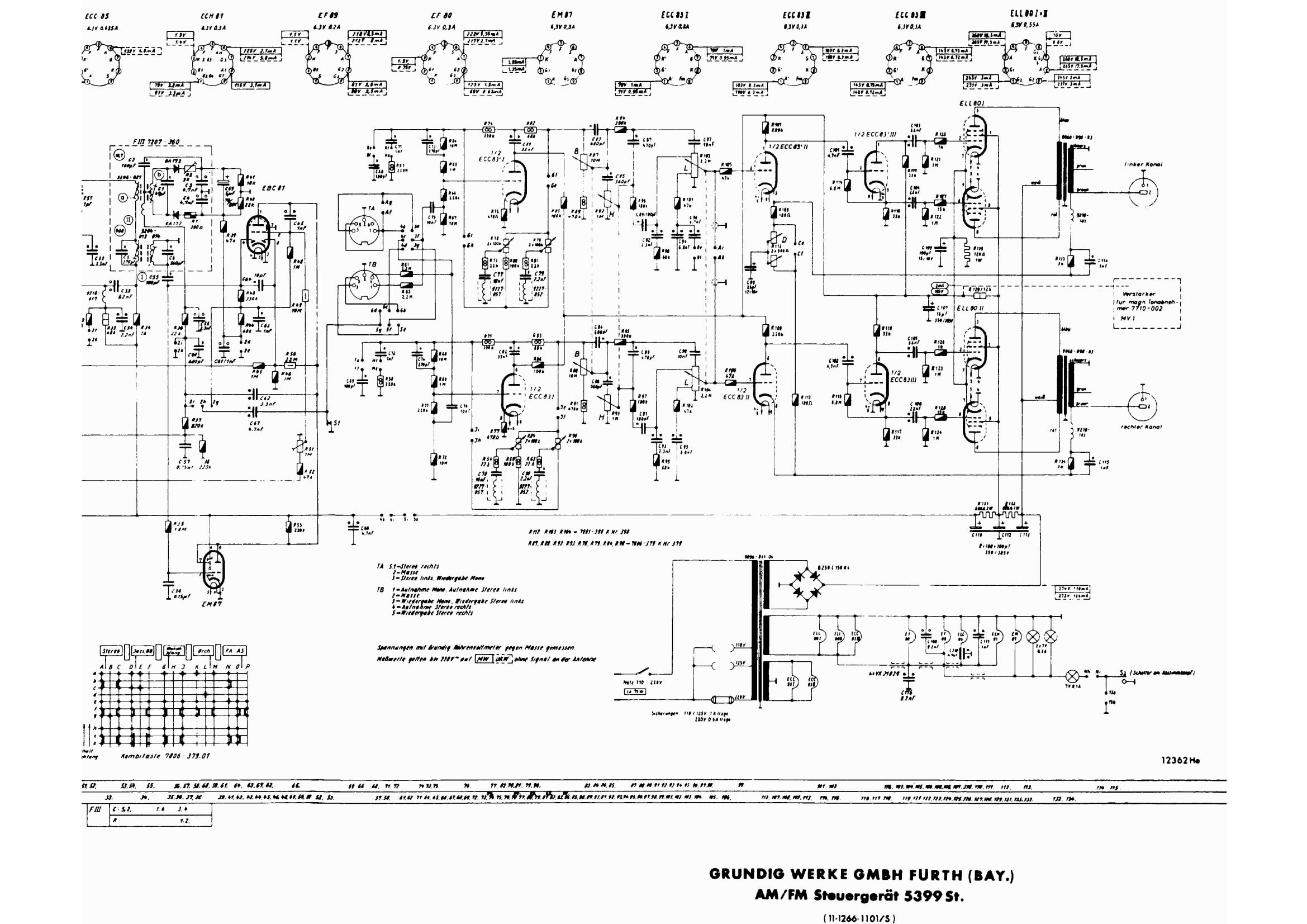

renato1961 Inserito: 29 agosto 2022 Segnala Share Inserito: 29 agosto 2022 Buongiorno ,ho recuperato questa radio a valvole che non andava , credo sia il tasto auss che non funziona perche ponticellando l'interruttore comandato credo dal tasto auss qualcosa si illuminava solo che e' bruciato il fusibile (1 A). Volevo chiedere se sostituendo il fusibile con un 2 A potrebbe andar bene o rischio di fare danni? Non so che assorbimento possa avere questo apparecchio. Altra cosa la radio non ha altoparlanti interni ma ci sono 2 uscite con riportato 240 ohm. Che tipo di altoparlanti devo collegare a queste uscite? Posto delle foto e spero che qualcuno mi possa dare qualche informazione inpiu'. Grazie Link al commento Condividi su altri siti More sharing options...
Livio Orsini Inserita: 29 agosto 2022 Segnala Share Inserita: 29 agosto 2022 1 ora fa, renato1961 ha scritto: Volevo chiedere se sostituendo il fusibile con un 2 A potrebbe andar bene o rischio di fare danni? Se èbruciato il fusibile prima di tutto bisogna risalire alle cause della bruciatura. sostituire semplicemente il fusibile con un di doppia portata si rischia di fare altri danni. Link al commento Condividi su altri siti More sharing options...
renato1961 Inserita: 29 agosto 2022 Autore Segnala Share Inserita: 29 agosto 2022 Ciao Livio purtroppo ho sostituito il fusibile con un 2 ampere . Le 2 lampadine che illuminano il frontale si accendono e anche le valvole si vedono con un punto luminoso anche se ce ne sono 2 che scottano abbastanza (è normale). Il problema e' che non essendo la radio dotata di altoparlante non posso verificare il funzionamento , non saprei che tipo mettere come ho detto sopra sulle 2 uscite è riportato 240 ohm.(vedi foto) Ora non credo ci siano altoparlanti di 240 ohm. Come posso fare? Ci sarebbe anche questo condensatore che era caldissimo e sul sopra (vedi foto ) usciva come dell'olio. C'e' qualcuno pratico di questo tipo di apparecchi che mi potrebbe darmi dei suggerimenti? grazie Link al commento Condividi su altri siti More sharing options...
renato1961 Inserita: 29 agosto 2022 Autore Segnala Share Inserita: 29 agosto 2022 aggiungo schemi radio Link al commento Condividi su altri siti More sharing options...
Fulvio Persano Inserita: 29 agosto 2022 Segnala Share Inserita: 29 agosto 2022 Ciao. Innanzitutto sposto la discussione perchè aperta nel sottoforum errato. Poi, quel condensatore va immediatamente sostituito con uno dalle caratterisiche identiche. Oramai ha fatto il suo dovere. Sostituisci immediatamente il ponte raddizzatore al Selenio (B250 C150 K4). Link al commento Condividi su altri siti More sharing options...
Peper Inserita: 29 agosto 2022 Segnala Share Inserita: 29 agosto 2022 (modificato) 1 ora fa, renato1961 ha scritto: Ci sarebbe anche questo condensatore che era caldissimo e sul sopra (vedi foto ) usciva come dell'olio. Quel condensatore triplo (100+100+8) e' da sostituire sicuramente; non insistere che potrebbe scoppiare. 1 ora fa, renato1961 ha scritto: non saprei che tipo mettere come ho detto sopra sulle 2 uscite è riportato 240 ohm.(vedi foto) Ora non credo ci siano altoparlanti di 240 ohm. Come posso fare? Ho guardato lo schema esatto ma nessuna indicazione. Ho guardato anche altri modelli Grundig quasi identici nella parte finale, dotati di altoparlanti e riportano un valore di 5 ohm. Però il trasformatore di uscita riporta un numero di identificazione 9068-97 anziché 9068-98 Quindi..... bòòòòò .. prova con altoparlanti da 8 ohm. Modificato: 29 agosto 2022 da Peper Link al commento Condividi su altri siti More sharing options...
Livio Orsini Inserita: 30 agosto 2022 Segnala Share Inserita: 30 agosto 2022 10 ore fa, Fulvio Persano ha scritto: nnanzitutto sposto la discussione perchè aperta nel sottoforum errato. Scusa Fulvio, sono stato io; l'avevo spostata dalla sezione "gusti già risolti" di elettronica generica. 11 ore fa, renato1961 ha scritto: e anche le valvole si vedono con un punto luminoso anche se ce ne sono 2 che scottano abbastanza (è normale). Le valvole scaldano per definizione, sono come le lampade ad incandescenza. Dovrebbero essere tutte piuttosto calde. Come ti è già stato scritto cambia immediatamente quel condensatore prima che faccia danni maggiori. Probabilmente già dopo la sua sostituzione potresti riusare il fusibile originario senza che queso intervenga. 11 ore fa, renato1961 ha scritto: ulle 2 uscite è riportato 240 ohm.(vedi foto) Ora non credo ci siano altoparlanti di 240 ohm. Come posso fare? Io non vedo questa scritta, ma probabilmente sono io che non riesco a vederla; sei sicuro che sia 240 ohm e non 24.0? Invece si legge chiaramente che, con alimentazione 220 Vac, il fusibile deve essere da 0.5A !! Per iniziare, ammesso che l'impedenza di uscita sia veramente 240 ohm, tanto per non fare danni, procurati un paio di resitori da 220 ohm circa e 5W o più (quelle inceramica rettangolari vanno bene) ed usale al posto degli altoparlanti, così carichi il push-pull finale con un'impedenza simile a quella prevista. Visto che hai lo schema prova a leggere bene, dalla foto io non riesco a leggere tutto, se c'è qualche indicazione sicura sul valore dell'impedenza di uscita prevista. Poi misura le tensioni anodiche partendo proprio dal condensatore di filtro che devi sostiture. tanto per verificare che non ci siano grosse incongruenze con lo schema. Link al commento Condividi su altri siti More sharing options...
renato1961 Inserita: 30 agosto 2022 Autore Segnala Share Inserita: 30 agosto 2022 Io non vedo questa scritta, ma probabilmente sono io che non riesco a vederla; sei sicuro che sia 240 ohm e non 24.0? Grazie per l'interessamento.Ho postato la foto con cerchiato il valore in ohm. Non e' che ci vuole un trasformatore apposito prima dell'altoparlante? A memoria ricordo che avendo le valvole un alta impedenza di uscita si metteva un trasformatore , ma non saprei che tipo . Procederò come detto a sostituire il condensatore e il ponte diodi. Dite che si troverà in rete qualcosa di simile? 12 ore fa, Fulvio Persano ha scritto: Sostituisci immediatamente il ponte raddizzatore al Selenio (B250 C150 K4). Posso sostituirlo con uno al silicio? Link al commento Condividi su altri siti More sharing options...
Livio Orsini Inserita: 30 agosto 2022 Segnala Share Inserita: 30 agosto 2022 1 ora fa, renato1961 ha scritto: Non e' che ci vuole un trasformatore apposito prima dell'altoparlante? A memoria ricordo che avendo le valvole un alta impedenza di uscita si metteva un trasformatore secondo schema c'è un tasformatore com primario a presa centrale, proprio perchè si tratta di uno stadio Push-Pull (classe B o classe AB). Il secondario del trasfo ha 2 prese il che indica la possiiblità di usare due tipi di altoparlanti con differente impedenza. Puoi fare una prova per misurare il rapporto tra primario e secondario; scolleghi ilprimario lasciandolo libero. Alimenta il secondario con una tensione <=2V, magari facendo un partitore sul 6.3V dei filamenti. Misuri la tensione tra centrale del primario egli altri 2 capi. Il rapporto delle tensioni da il rapporto spire. Il rapporto delle impedenze è dato dal quadrato del rapporto spire. Cerco di chiarire con un esempio numerico. Ammettiamo di dare 2 V al secondario e di misurarne 26 al primario. Si deduce un rapporto spire di 13, quindi il rapporto di impedenze è 169. Questo significa che con 240 ohm al secondario sul primario si vedono 40560 ohm, impedenza che così a memoria mi sembra un po'troppo elevata per un push-pull di ELL801. Posso sbagliarmi perchè sono decenni che non mi occupo di tubi, però credo che l'impedenza di carico diovrebbe essere dell'ordine dei 5000 ohm, uindi per avere 240 ohm di altoparlante il rapporto spire dovrebbe essere di circa 4,6. Se è maggiore l'impedenza dell'altroparlante dovràessere inferiore. 1 ora fa, renato1961 ha scritto: Dite che si troverà in rete qualcosa di simile? Credo proprio di sì; sono un po' costosetti ma si trovano. Quando ti arriva il condensatore nuovo non montarlo subito, ma devi "rodarlo" prima perchè, in genere, sono stati in magazziono per parecchio tempo, visto che lo smercio non è elevato. Devi farlo funzionare per qualche ora con tensione a crica 1/10 - 1/20 della nominale, ponendo in serie, dopo il ponte, un resistore da 47 ohm circa 3W; poi aumenti la tensione gradatamente facendo all'incirca 4 - 5 passi di circa 60'. 1 ora fa, renato1961 ha scritto: Posso sostituirlo con uno al silicio? Si e fallo immediatamente perchè ne va della tua salute e di tutti quelli ch stanno vicini. Il selenio emette vapori cancerogni. Link al commento Condividi su altri siti More sharing options...
renato1961 Inserita: 30 agosto 2022 Autore Segnala Share Inserita: 30 agosto 2022 7 ore fa, Livio Orsini ha scritto: Si e fallo immediatamente perchè ne va della tua salute e di tutti quelli ch stanno vicini. Il selenio emette vapori cancerogni. Vanno bene 4 1N4007? ma quel selettore cuffie box non so se e' presente nello schema . I 240 ohm indicati si riferiscono alle cuffie o agli altoparlanti? Ho visto come e' montato il condensatore tenuto sul basamento con delle linguette di lamiera. E' tutto cosi' aggrovigliato che sara' un 'impresa sostituirlo. ????? Link al commento Condividi su altri siti More sharing options...
Peper Inserita: 30 agosto 2022 Segnala Share Inserita: 30 agosto 2022 (modificato) 42 minuti fa, renato1961 ha scritto: Ho visto come e' montato il condensatore tenuto sul basamento con delle linguette di lamiera. E' tutto cosi' aggrovigliato che sara' un 'impresa sostituirlo. ????? Gli amanti del "vintage" non gradiscono condensatori moderni su questi apparecchi. Puoi svuotare quello vecchio senza distruggerlo e infilarci dentro un 100 +100 mF 350V Quindi occhio alle dimensioni. Quello da 8 mF 350v essendo piccolo lo sistemi sotto che non si vede. Modificato: 30 agosto 2022 da Peper Link al commento Condividi su altri siti More sharing options...
Livio Orsini Inserita: 31 agosto 2022 Segnala Share Inserita: 31 agosto 2022 13 ore fa, renato1961 ha scritto: Vanno bene 4 1N4007? metti un ponte caratterizzato per >250V e 5A, gli 1N4007 se non ricordo malesono dati per 1A potrebbero bastare ma scalderebbero un po'. 13 ore fa, renato1961 ha scritto: I 240 ohm indicati si riferiscono alle cuffie o agli altoparlanti? Per conto mio è probabile che si riferiscano alle cuffie. Link al commento Condividi su altri siti More sharing options...
renato1961 Inserita: 2 settembre 2022 Autore Segnala Share Inserita: 2 settembre 2022 Non riesco a trovare questo condensatore, qualcuno può darmi indicazioni su dove reperirlo? Grazie. Link al commento Condividi su altri siti More sharing options...
Livio Orsini Inserita: 3 settembre 2022 Segnala Share Inserita: 3 settembre 2022 8 ore fa, renato1961 ha scritto: Non riesco a trovare questo condensatore, qualcuno può darmi indicazioni su dove reperirlo? In genere li trovi da rivenditori specializzati in materiali elettronici "d'epoca" e "surplussari". Con molta pazienza puoi fare ricerche in rete tra i siti dedicati al ripristino di vecchi apparati a valvole. Anche i rivenditori di materiali per HiFi valvolare ne hanno. Probabilmente dovrai fare degli adattamenti meccanici, perchè quel condensatore sarà più di 30 anni che non viene prodotto. Link al commento Condividi su altri siti More sharing options...
Peper Inserita: 3 settembre 2022 Segnala Share Inserita: 3 settembre 2022 Sui siti europei si trovano (pochi) in catalogo 100+100, 500V ma sono tutti "non disponibile". prova questo altrimenti si trova su Ali Link al commento Condividi su altri siti More sharing options...
Riccardo Ottaviucci Inserita: 3 settembre 2022 Segnala Share Inserita: 3 settembre 2022 si potrebbe svuotare l'originale mantenendo l'involucro e all'interno montare i 3 elettrolitici collegati col negativo in comune e gli altri terminali sulle rispettive piazzole del tappo,ovviamente cercando di non distruggerlo svuotando il condensatore Link al commento Condividi su altri siti More sharing options...
alberto53 Inserita: 4 settembre 2022 Segnala Share Inserita: 4 settembre 2022 Leggo adesso questa discussione e vedo che le uscite altoparlante sono state aggiunte. La scritta 240 ohm si riferisce all'impedenza di ingresso dell'antenna FM che si trova proprio lì vicino. Link al commento Condividi su altri siti More sharing options...
Livio Orsini Inserita: 4 settembre 2022 Segnala Share Inserita: 4 settembre 2022 3 ore fa, alberto53 ha scritto: La scritta 240 ohm si riferisce all'impedenza di ingresso dell'antenna FM che si trova proprio lì vicino. No, osserva meglio. La scritta 240 ohm è posta proprio nel mezzo dei due connettori di uscita audio, quelli "punto - linea". un'anten con impedenza di 240 ohm è perlomeno inusuale. I dipoli per Fm, di norma, hanno inpedenza di 600 ohm Link al commento Condividi su altri siti More sharing options...
Riccardo Ottaviucci Inserita: 4 settembre 2022 Segnala Share Inserita: 4 settembre 2022 (modificato) stavolta non sono d'accordo con Livio. Le prese punto linea sono le uscite degli altoparlanti separati (in questo modello non sono incorporati) e la scritta 240 ohm è proprio l'impedenza del dipolo FM che sui Grundig era una caratteristica. Di norma i dipoli a piattina sono da 300 ohm,ma i tedeschi erano particolari,la loro piattina era da 240 ohm,o quanto meno lo era il balun adattatore del cavo coassiale Modificato: 4 settembre 2022 da Riccardo Ottaviucci Link al commento Condividi su altri siti More sharing options...
Livio Orsini Inserita: 4 settembre 2022 Segnala Share Inserita: 4 settembre 2022 1 minuto fa, Riccardo Ottaviucci ha scritto: Di norma i dipoli a piattina sono da 300 ohm hai ragione, son passati talmente tanti anni da quando mi occupavo di queste cose che ho confuso i 300 dei dipoli e delle piattine, con i 600 ohm tipici della fonia. (di un tempo). 2 minuti fa, Riccardo Ottaviucci ha scritto: ma i tedeschi erano particolari,la loro piattina era da 240 ohm,o quanto meno lo era il balun adattatore del cavo coassiale Strano, solitamente sono i francesi che si differenziano😀 Però, torno aripetere, scritto in quel modo sembra proprio riferito ai 2 connettori audio. Link al commento Condividi su altri siti More sharing options...
renato1961 Inserita: 5 settembre 2022 Autore Segnala Share Inserita: 5 settembre 2022 Grazie a tutti per l'interessamento. Ma allora gli altoparlanti di quanti ohm ci vogliono Link al commento Condividi su altri siti More sharing options...
Peper Inserita: 6 settembre 2022 Segnala Share Inserita: 6 settembre 2022 (modificato) 2 ore fa, renato1961 ha scritto: Ma allora gli altoparlanti di quanti ohm ci vogliono 5 ohm, ma non si trovano in commercio; puoi prendere una coppia di altoparlanti da 4 ohm con in serie una resistenza da 1 ohm Modificato: 6 settembre 2022 da Peper Link al commento Condividi su altri siti More sharing options...
renato1961 Inserita: 6 settembre 2022 Autore Segnala Share Inserita: 6 settembre 2022 Ok grazie Adesso ho tutte le informazioni. Comincerò col sostituire il ponte e il condensatore, per gli altoparlanti faccio come detto da Peper e dopo speriamo che esca qualche suono e che non ci siano altri guasti . Le valvole montate sono pezzi che si possono trovare? Link al commento Condividi su altri siti More sharing options...
Riccardo Ottaviucci Inserita: 6 settembre 2022 Segnala Share Inserita: 6 settembre 2022 22 ore fa, Peper ha scritto: puoi prendere una coppia di altoparlanti da 4 ohm con in serie una resistenza da 1 ohm anche senza resistenza vanno bene,avrai un leggero aumento di potenza e distorsione. Link al commento Condividi su altri siti More sharing options...
j-man Inserita: 25 ottobre 2022 Segnala Share Inserita: 25 ottobre 2022 (modificato) Il 4/9/2022 alle 18:15 , Livio Orsini ha scritto: Però, torno a ripetere, scritto in quel modo sembra proprio riferito ai 2 connettori audio. E' vero, ma é perché qualcuno ha fatto delle (pesanti) modifiche al pannello posteriore della radio, spostando le prese delle connessioni audio che originariamente erano in basso a destra. Qui é possibile vedere com'era il pannello prima dello scempio, questa invece é la pagina dedicata alla radio. Modificato: 25 ottobre 2022 da j-man Link al commento Condividi su altri siti More sharing options...
