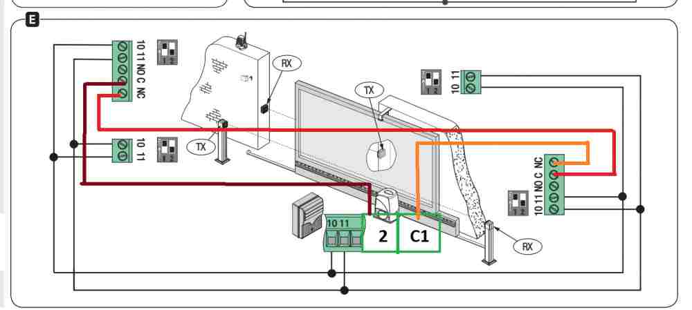

Schema elettrico di due coppie di fotocellule (came Delta) che vanno poi collegate a Came BX70ba
Chiedo cortesemente sé qualcuno mi può aiutare nel collegamento di 2 coppie di fotocellule Came Delta ad incasso e successivamente il collegamento con la morsettiera del motore
ringrazio fin d’ora chi mi potrà dare una mano
Ciao Giorgi29,
4 ore fa, Giorgi29 ha scritto:
.........qualcuno mi può aiutare nel collegamento di 2 coppie di fotocellule Came Delta..........
Questo è il manuale,
https://static.came.com/doc/FA01071M4A.pdf
comunque così:
337800004_Collegamento2coppiefotocelluleDELTAinserie.thumb.jpg.20beef16468d8aa509a9ca389862b9d5.jpg
(Clicca sopra l'immagine o aprila in un'altra finestra del monitor per ingrandirla)
Facci sapere come va
