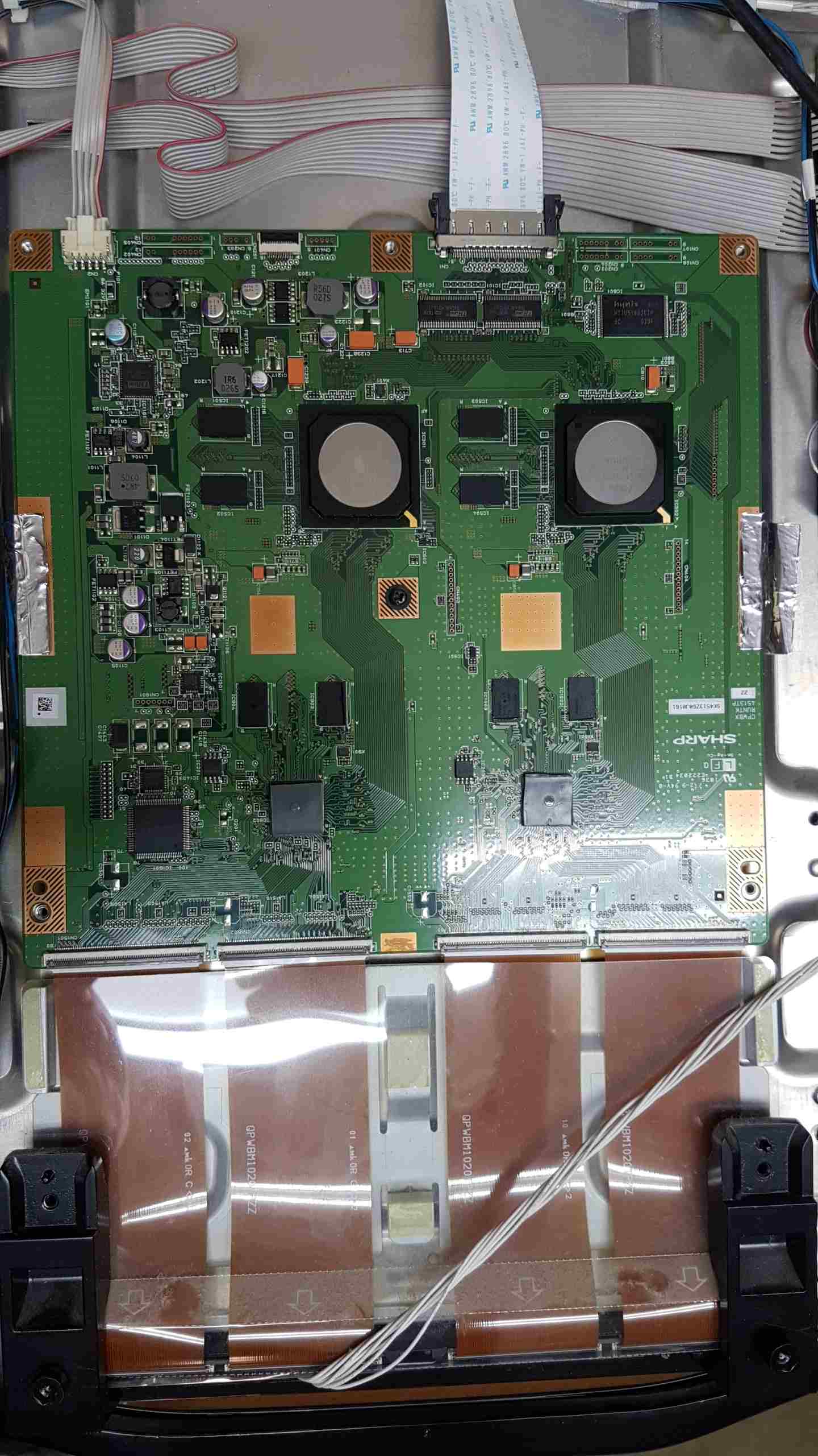

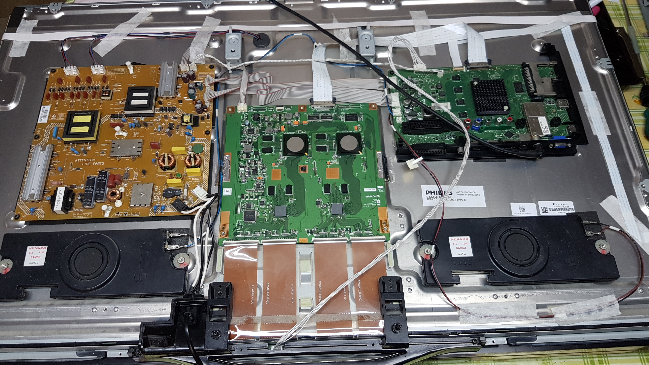

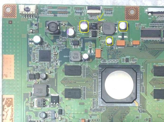

miki410 Inserito: 29 agosto 2022 Segnala Inserito: 29 agosto 2022 Buongiorno, ho un tvc Philips 40PFL8605m che dopo il logo di accensione, il video, per alcuni secondi va a tratti poi va via, quindi il led rosso emette 9 lampeggi. Dopo 2 o 3 cicli di lampeggi, si spegne e riaccende, comunque rimanendo bloccato su NO VIDEO. Allego anche foto della T-CON, dove probabilmente, come leggevo in un'altra discussione simile, potrebbe risiedere il difetto. Se cortesemente riuscite a darmi una dritta e capire su quali componenti agire, grazie. Buona serata a tutti.
3kek1 Inserita: 29 agosto 2022 Segnala Inserita: 29 agosto 2022 Cambia il mosfet indicato dalla freccia, al massimo anche i 3 elettrolitici che potrebbero essere sospetti
miki410 Inserita: 29 agosto 2022 Autore Segnala Inserita: 29 agosto 2022 (modificato) Grazie per l'aiuto, vedo di procurarmi il mosfet, i condensatori dovrei averli, e dopo aggiorno la discussione. Modificato: 29 agosto 2022 da miki410
Riccardo Ottaviucci Inserita: 30 agosto 2022 Segnala Inserita: 30 agosto 2022 il c.s. è conciato male,sarà difficile ripristinarlo
3kek1 Inserita: 30 agosto 2022 Segnala Inserita: 30 agosto 2022 (modificato) Quella è una mia foto di archivio presa in rete anni fa.. Modificato: 30 agosto 2022 da Badciaps
