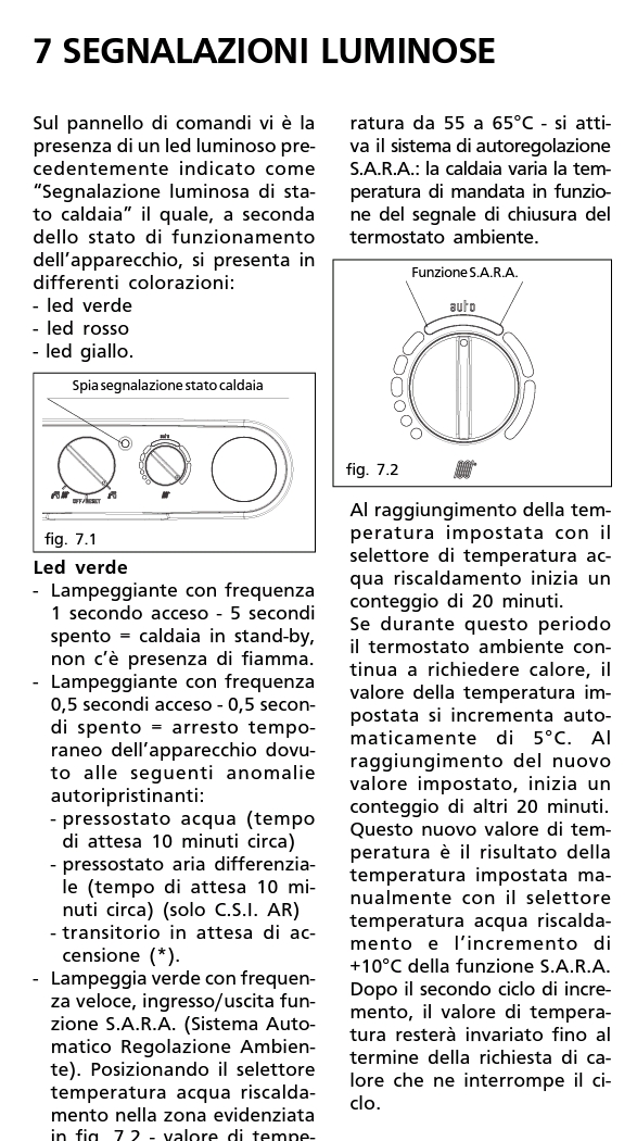

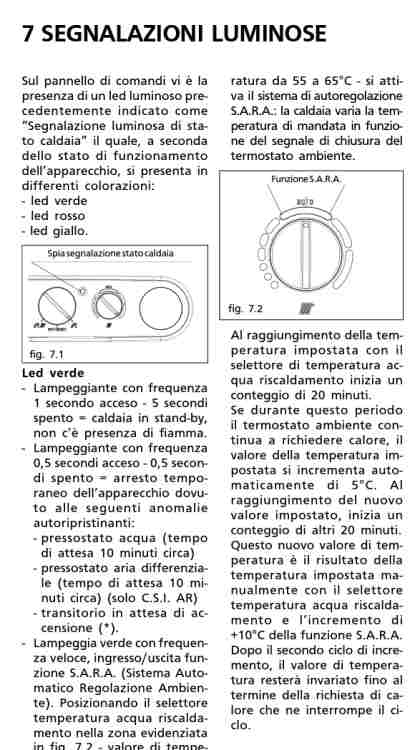

rafnap Inserito: 30 agosto 2022 Segnala Share Inserito: 30 agosto 2022 Salve, ho una caldaia Beretta Mynute 24 CSI AR, di tanto in tanto andava in blocco, luce rossa fissa, e dovevo sbloccarla con il tasto reset. Ho provveduto a sostituire la scheda di accensione ed il problema del blocco con luce rossa si è risolto, dopo una settimana si è presentato un altro problema la caldaia non si avviava con richiesta di acqua sanitaria, sono andata a vedere pensando di non aver risolto e che fosse di nuovo in blocco con luce rossa fissa ma niente blocco luce verde lampeggiante standby, ho aperto e chiuso più volte l'acqua ma niente, ho resettato ed è partita. Ho controllato il flussostato nella condizione di blocco ed il circuito era chiuso ho anche fatto un ponticello dei contatti per sicurezza ma niente parte solo dopo il reset, cosa potrebbe essere? Link al commento Condividi su altri siti More sharing options...
Stefano Dalmo Inserita: 30 agosto 2022 Segnala Share Inserita: 30 agosto 2022 Quale di queste segnalazioni del led verde fa.? Link al commento Condividi su altri siti More sharing options...
rafnap Inserita: 31 agosto 2022 Autore Segnala Share Inserita: 31 agosto 2022 Lampeggiante 1 sec verde 5 sec spento, condizione di caldaia in standby. Link al commento Condividi su altri siti More sharing options...
Stefano Dalmo Inserita: 31 agosto 2022 Segnala Share Inserita: 31 agosto 2022 Scusa , ma dopo il reset hai detto che è ripartita ! E quindi poi? Link al commento Condividi su altri siti More sharing options...
rafnap Inserita: 31 agosto 2022 Autore Segnala Share Inserita: 31 agosto 2022 20 minuti fa, Stefano Dalmo ha scritto: Scusa , ma dopo il reset hai detto che è ripartita ! E quindi poi? Dopo funziona perfettamente per 4-5 gg ma poi si blocca nel senso che non rileva la richiesta di acqua sanitaria come se ci fosse un problema ma la segnalazione luminosa è luce verde ad intervallo di 5 sec come se fosse in stdby, la prossima prova che devo fare quando si blocca e quella di accendere il riscaldamento tramite termostato e vedere se parte. Link al commento Condividi su altri siti More sharing options...
Stefano Dalmo Inserita: 31 agosto 2022 Segnala Share Inserita: 31 agosto 2022 Secondo me potrebbe essere il sensore del sanitario o circuito annesso , come se rilevasse che l'acqua ha raggiunto la temperatura impostata . Ecco fai la prova che hai detto . Link al commento Condividi su altri siti More sharing options...
