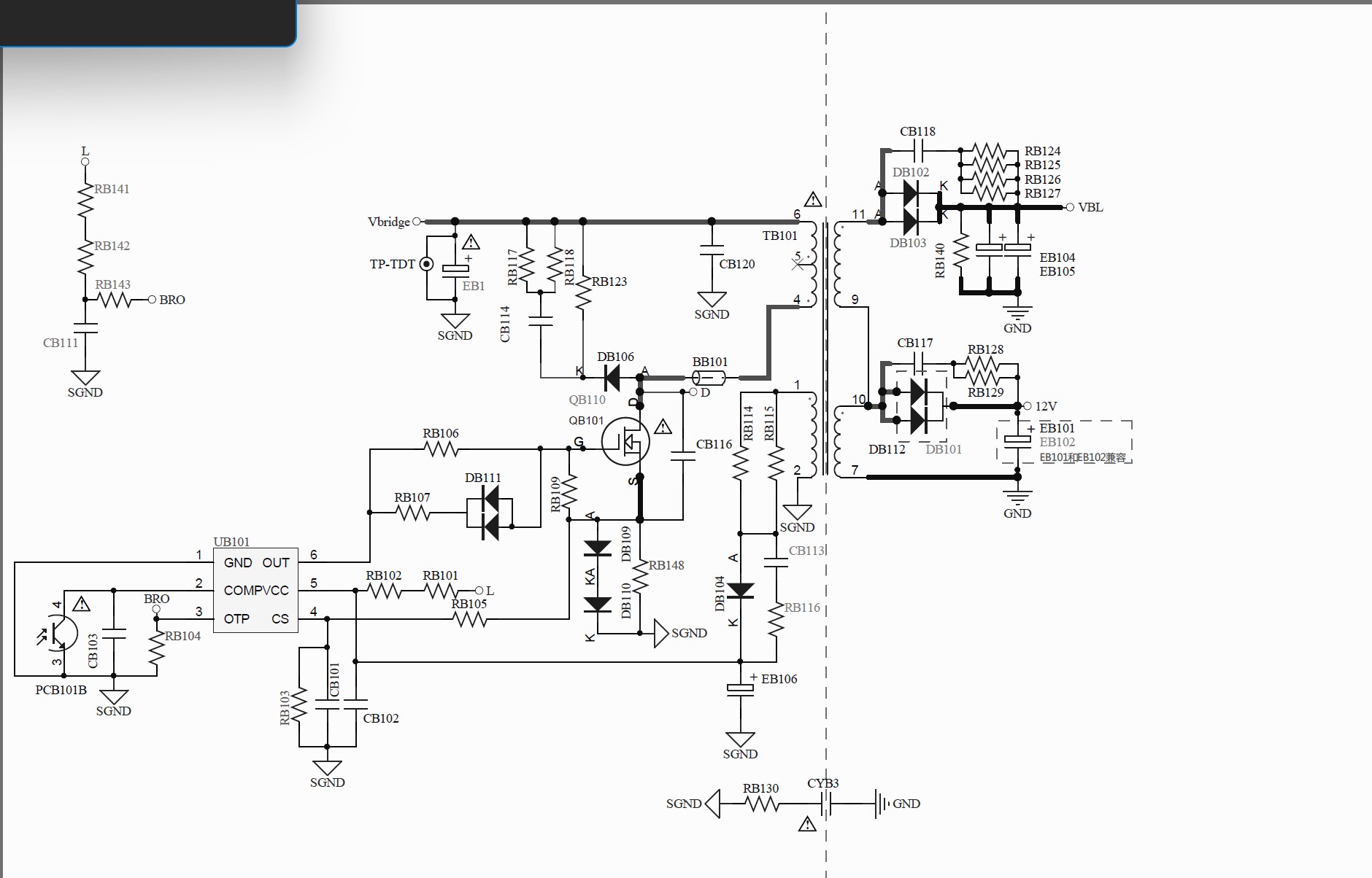

tv sharp LC-32hi5332E non si accendeva,ora lampeggia tutto
buon giorno ho questa tv sharp (solo di nome) che non si accendeva ,ho trovato un componente in corto un transistor "37R" (LD7537) nell'alimentazione ,una volta cambiato la tv lampeggia tutta,sia led di stby che retroill lampeggiano
piastra madre che comprende tutto è siglata "tp.ms6486.pb710"  dal suo schema che ho trovato sul solito sito mi dice che è montato un 30R (LD5530) ,ma il vecchio componente era un 37R,forse è da cambiare anche il fotoaccoppiatore?
Per il resto della scheda ho controllato tutto ,corto circuiti,condensatori,diodi
nello schema il componente in corto che ho cambiato è siglato UB101
cattura alim.jpg
aggiornamento
ho cambiato il suo fotoaccoppiatore (pcb101b) che è un pc817 ,il suo vecchio mi sono accorto che aveva 2 terminali in corto,ora dando tensione non da segni di vita,non si accende nemmeno il led rosso di stby
aggiornamento della riparazione : vicino al pc817 anche un transistor smd siglato "ae1" era danneggiato,sostituito anche quello la tv è ritornata a funzionare 🤗
Riccardo Ottaviucci
