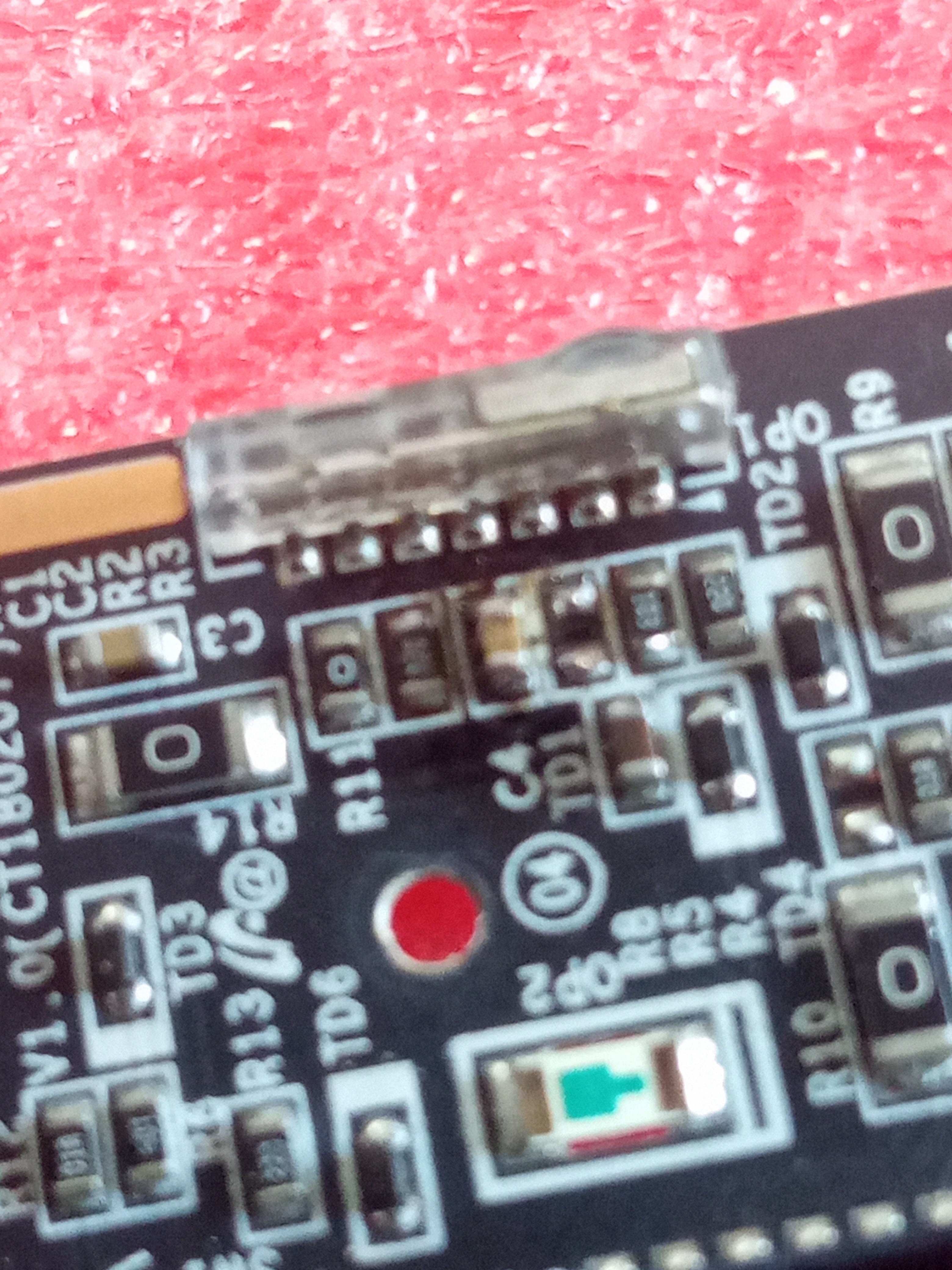

Componente TD1 modulo ir TV Samsung
Salve a tutti, Ho una TV Samsung che non riceve più dal telecomando dopo aver smontato il tutto mi sono indirizzato al piccolo modulo ricevente ir montato nel frontale, Ho controllato e ho notato un piccolissimo componente che era molto caldo denominato TD1 assomiglia a un condensatore ma non so proprio cosa sia lo o dissaldato, Ho provato a rimontare il modulo e la TV funziona perfettamente questo piccolo componente essendo in dispersione mandava KO il modulo, vorrei sapere che tipo di componente si tratta?è siglato con TD1, è conveniente lasciare il modulo senza questo piccolo componente? Saluti a tutti
Mi pare strano... Ha proprio la forma di un condensatore.misurando un altro simile montato non sembra sia un diodo, poi stranamente funziona tutto senza lui
È sicuramente un diodo soppressore tipo tvs, è  caldamente  consigliato rimpiazzarlo pena il rischio di guasti peggiori, non guardare il condensatore marrone è quello nero alla sua dx.
Fai attenzione al riquadro della serigrafia, il lato grassetto è il catodo
Accanto al diodo c'è il C4, che è un condensatore.
La scritta TD1 è più vicina al condensatore, ma si riferisce evidentemente al diodo, che difficilmente salta, in quella parte di circuito.
