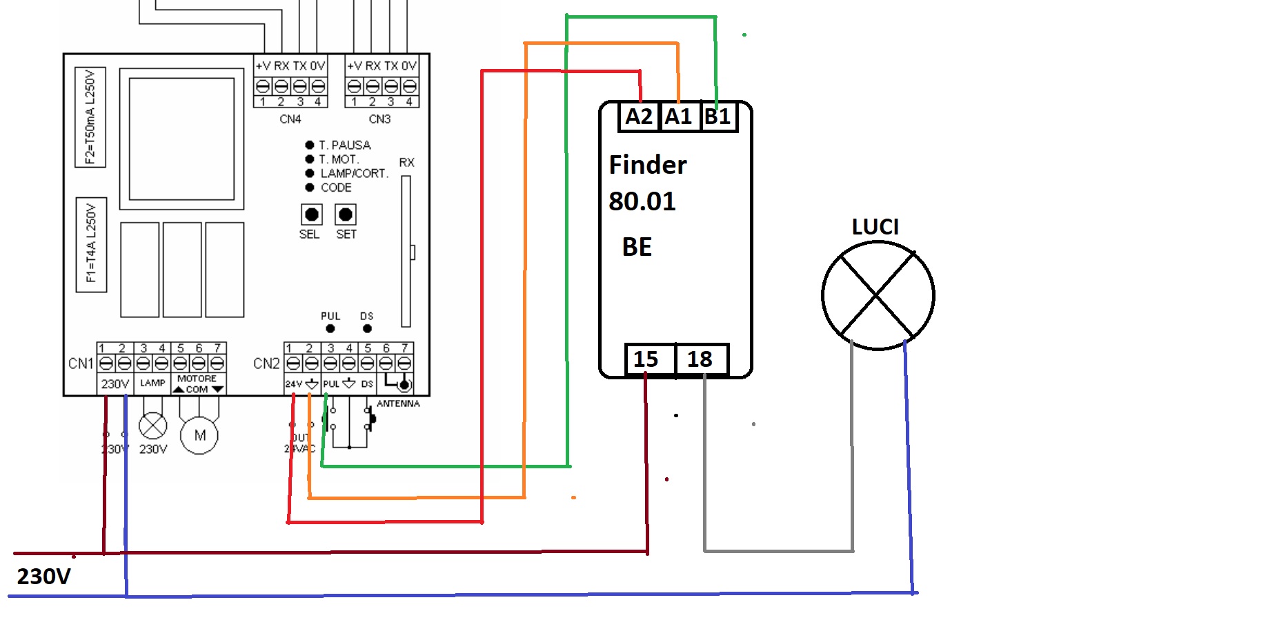

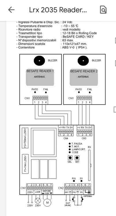

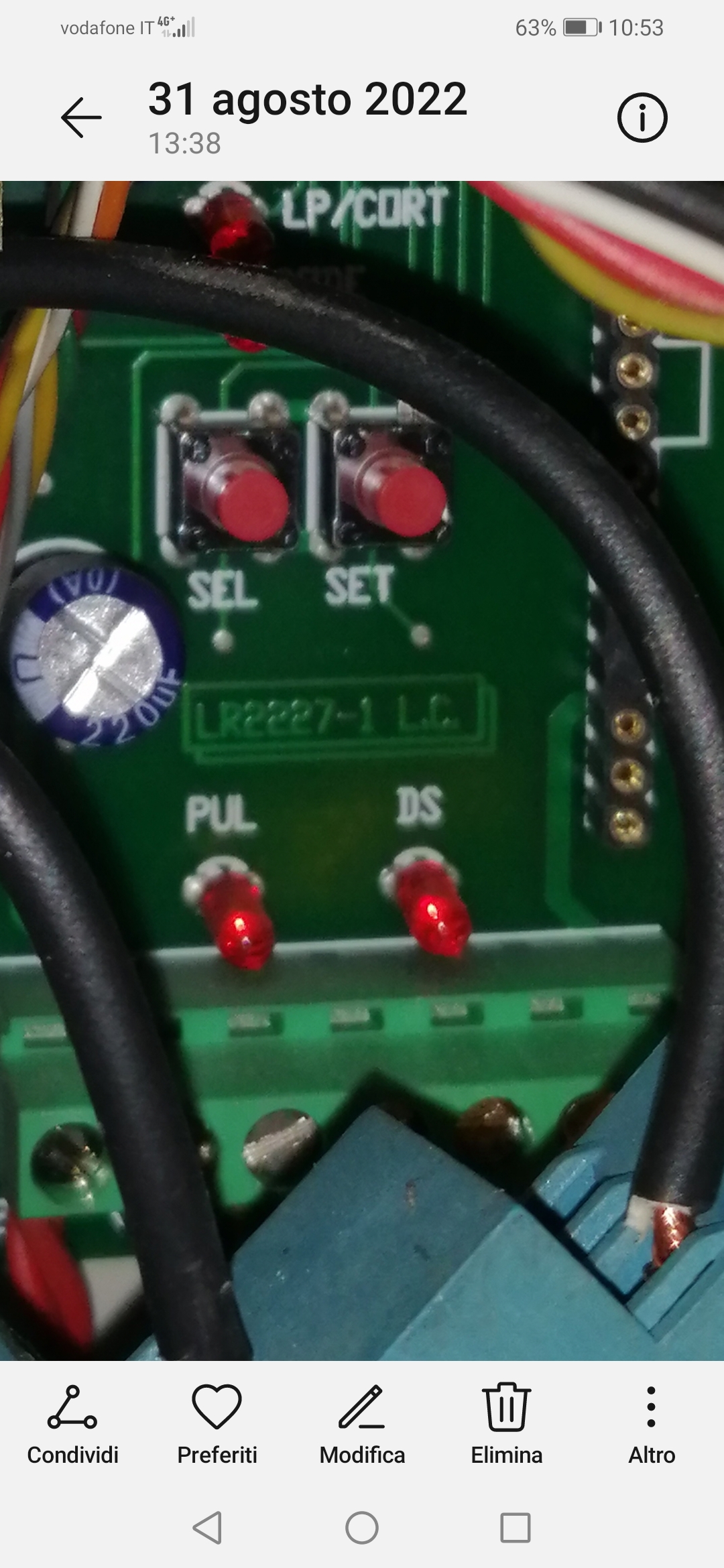

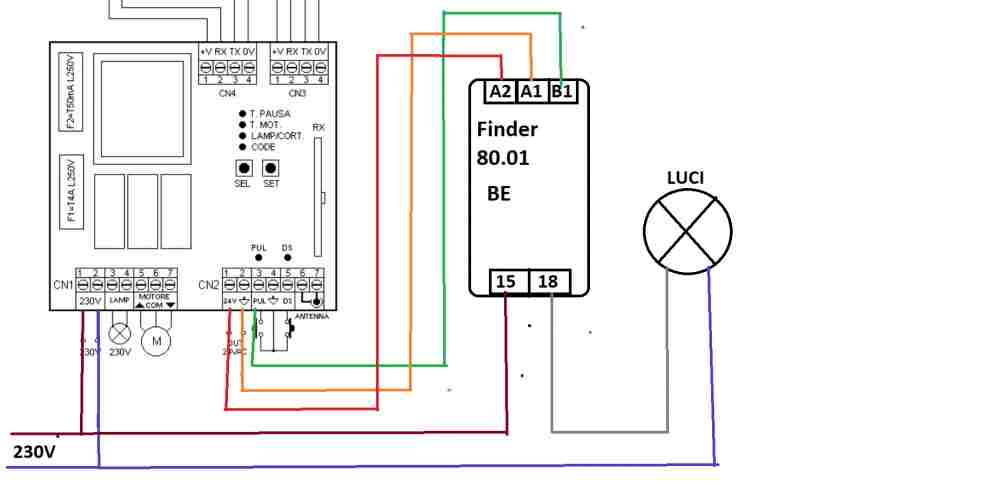

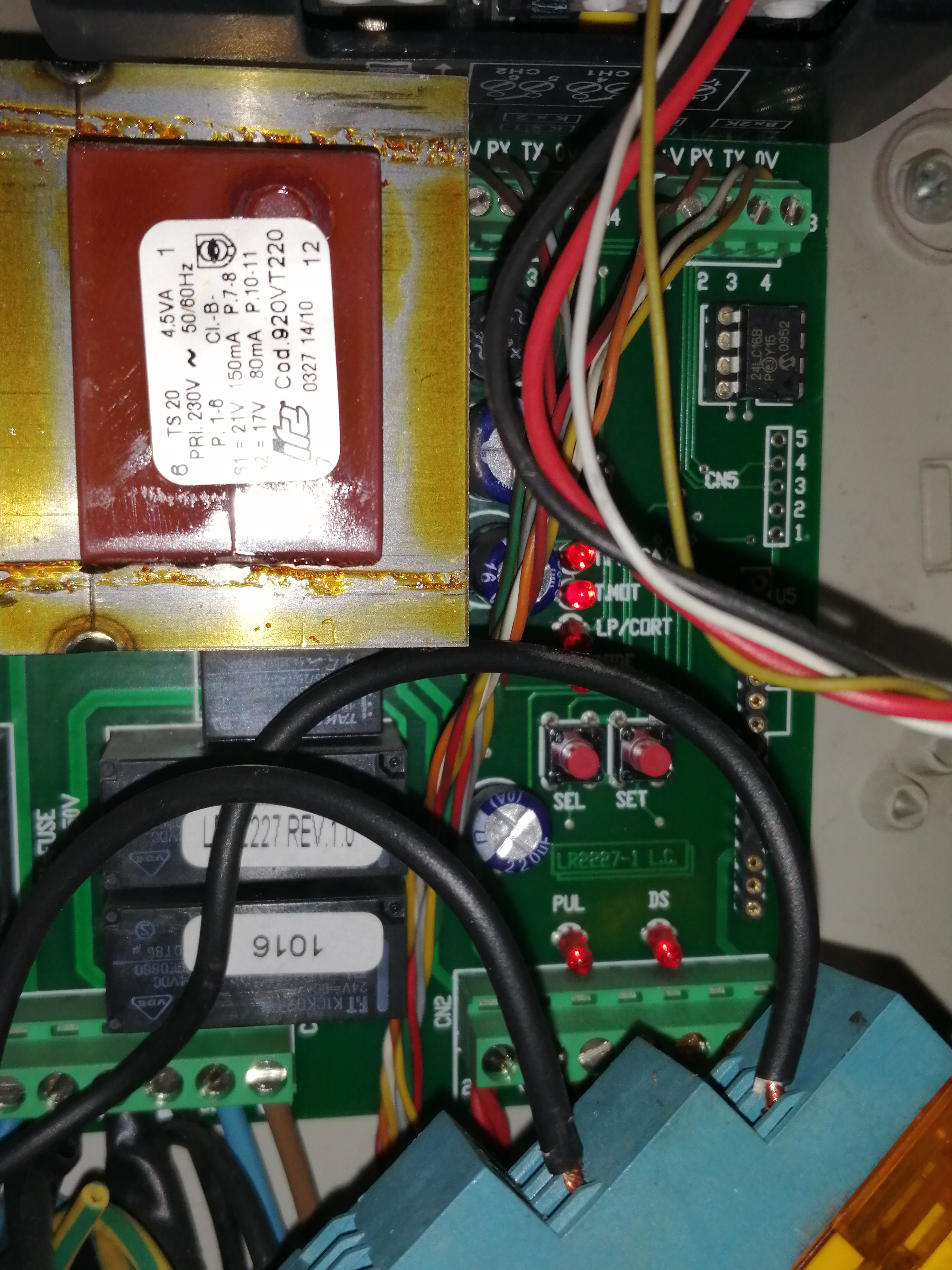

ralph65 Inserito: 31 agosto 2022 Segnala Share Inserito: 31 agosto 2022 Buonasera a tutti ho un impianto con sk seav rx 2227 che sull'uscita lampeggiante hanno inserito un relè a 220v per comandare un temporizzatore luci. Quando la, serranda è in salita le luci si spengono. Evidentemente il relè si trova con uno scatto in più percui risulta chiuso. Come posso risolvere? Grazie. Link al commento Condividi su altri siti More sharing options...
ROBY 73 Inserita: 31 agosto 2022 Segnala Share Inserita: 31 agosto 2022 Ciao ralph65, 7 ore fa, ralph65 ha scritto: ho un impianto con sk seav rx 2227 Sposta il filo nero che copre l'etichetta e facci vedere l'articolo giusto e completo, perché cercando "RX 2227" non trovo nulla, o eventualmente ho trovato la LRX 2247 oppure la LRX 2299 / 2212 NEW: http://www.bruelmotion.com/manuali/ATCE2247S-5.pdf https://automatice.cl/wp-content/uploads/2017/12/Seav-Central-Batiente-2102-Pdf.pdf non so se siano simili, casomai posta anche una foto allargata della scheda. 8 ore fa, ralph65 ha scritto: .........che sull'uscita lampeggiante hanno inserito un relè a 220v per comandare un temporizzatore luci. Perché sotto l'uscita del lampeggiante? Possibile che non ci sia un'altra soluzione? Link al commento Condividi su altri siti More sharing options...
ralph65 Inserita: 1 settembre 2022 Autore Segnala Share Inserita: 1 settembre 2022 Buongiorno anche io non capisco perché hanno messo un relè a 220v monostabile sul lampeggiante che si è anche bruciato. I contatti del relè vanno su un altro relè passo passo per accendere le luci con pulsante. E se vado direttamente sul passo passo? Link al commento Condividi su altri siti More sharing options...
Maurizio Colombi Inserita: 1 settembre 2022 Segnala Share Inserita: 1 settembre 2022 Apri la serranda, a serranda aperta avrai le luci spente. Quando la serranda è aperta agisci sul pulsante esterno e le accendi . Azioni la serranda (chiudendola) e le luci si spegneranno. Avrai rimesso in fase (forse) l'accrocco. Link al commento Condividi su altri siti More sharing options...
ralph65 Inserita: 1 settembre 2022 Autore Segnala Share Inserita: 1 settembre 2022 Gia fatto ma rimane con accensione invertita. Dopo tanti tentativi si è sistemato. Ma forse è il motore passo passo delle luci che si blocca? Link al commento Condividi su altri siti More sharing options...
ROBY 73 Inserita: 1 settembre 2022 Segnala Share Inserita: 1 settembre 2022 8 ore fa, ralph65 ha scritto: non capisco perché hanno messo un relè a 220v monostabile sul lampeggiante che si è anche bruciato. I contatti del relè vanno su un altro relè passo passo per accendere le luci con pulsante. Come già chiesto, riesci a postare una foto intera della scheda in modo che si vedano le morsettiere con le serigrafie? Quali uscite ha a disposizione? Magari anche lo schema se per caso ce l'hai a disposizione. 8 ore fa, ralph65 ha scritto: E se vado direttamente sul passo passo? Dall'uscita del lampeggiante no di certo. Potresti piuttosto far eccitare il relè con l'ingresso di START. Link al commento Condividi su altri siti More sharing options...
ralph65 Inserita: 2 settembre 2022 Autore Segnala Share Inserita: 2 settembre 2022 15 ore fa, ralph65 ha scritto: Questa si avvicina molto alla Lr2227 Link al commento Condividi su altri siti More sharing options...
ROBY 73 Inserita: 2 settembre 2022 Segnala Share Inserita: 2 settembre 2022 15 ore fa, ralph65 ha scritto: Questa si avvicina molto alla Lr2227 Potresti usare un temporizzatore tipo Finder 80.01 impostato in funzione "BE: Ritardo alla disinserzione con segnale di comando": https://irp-cdn.multiscreensite.com/683bcf95/files/uploaded/Lrx 2035 Reader I_0.pdf https://cdn.findernet.com/app/uploads/S80IT.pdf https://cdn.findernet.com/app/uploads/2021/07/19093049/IB8001IT.pdf e quindi collegarlo così: (Clicca sopra l'immagine o aprila in un'altra finestra del monitor per ingrandirla) L'unico dubbio mi viene sul contatto del pulsante di apertura che non so se sia direttamente in parallelo al contatto della scheda ricevente e quindi non so se il temporizzatore si attivi appunto anche con il radiocomando. Casomai prendi il tester, e vedi se c'è continuità tra il morsetto comune 4 GND ed il morsetto 3 PUL al momento in cui premi il pulsante del radiocomando. Link al commento Condividi su altri siti More sharing options...
ralph65 Inserita: 5 settembre 2022 Autore Segnala Share Inserita: 5 settembre 2022 Il 1/9/2022 alle 16:42 , ralph65 ha scritto: Ok grazie ti faccio sapere. Sul contratto 5 ci dovrebbe andare le fotocellule. Link al commento Condividi su altri siti More sharing options...
ROBY 73 Inserita: 5 settembre 2022 Segnala Share Inserita: 5 settembre 2022 16 ore fa, ralph65 ha scritto: Sul contratto 5 ci dovrebbe andare le fotocellule. Sì esatto Link al commento Condividi su altri siti More sharing options...
