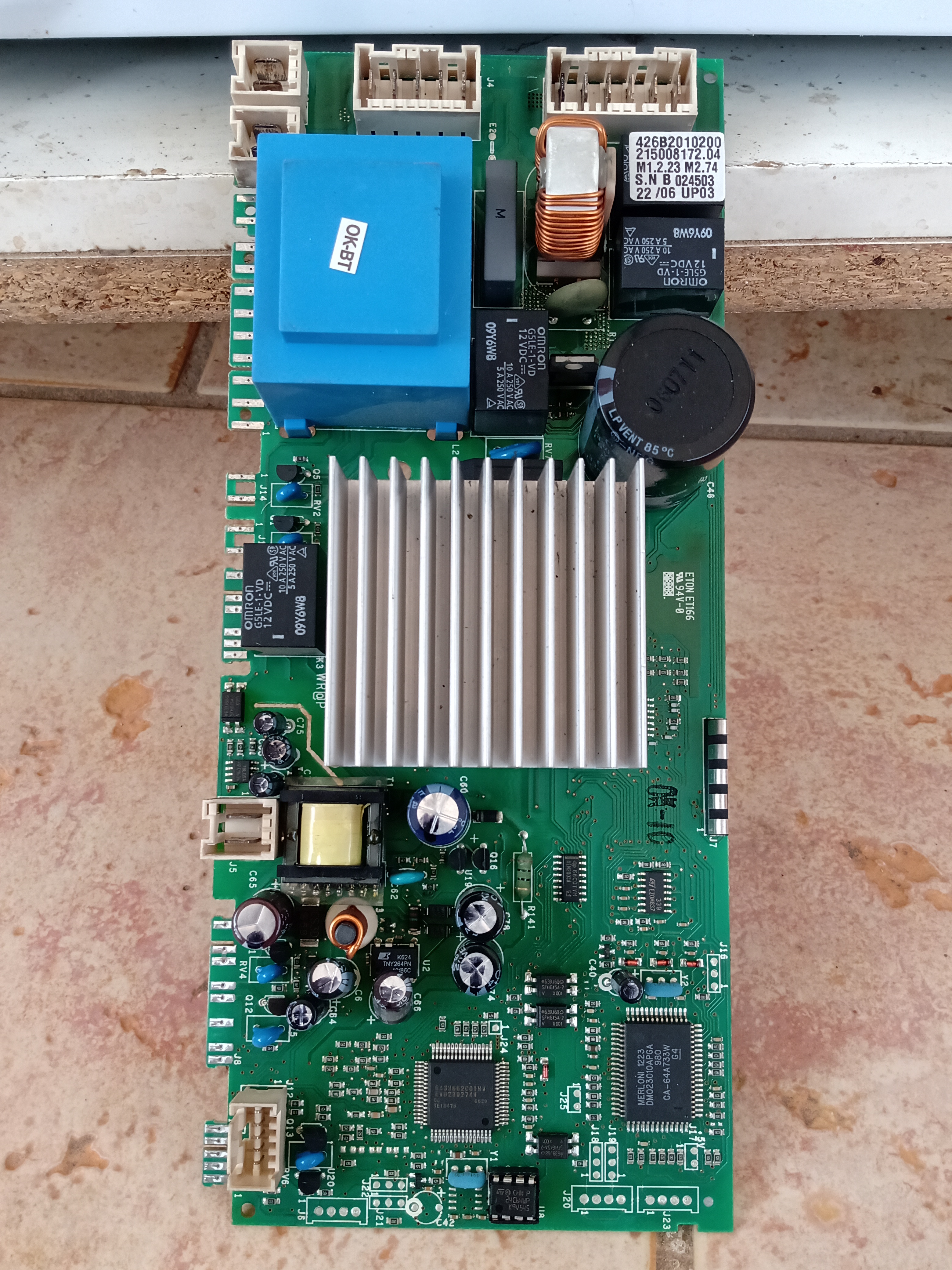

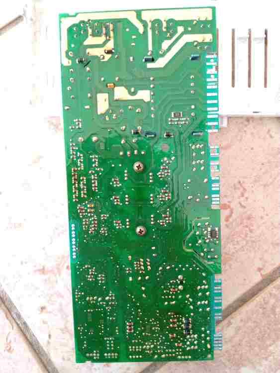

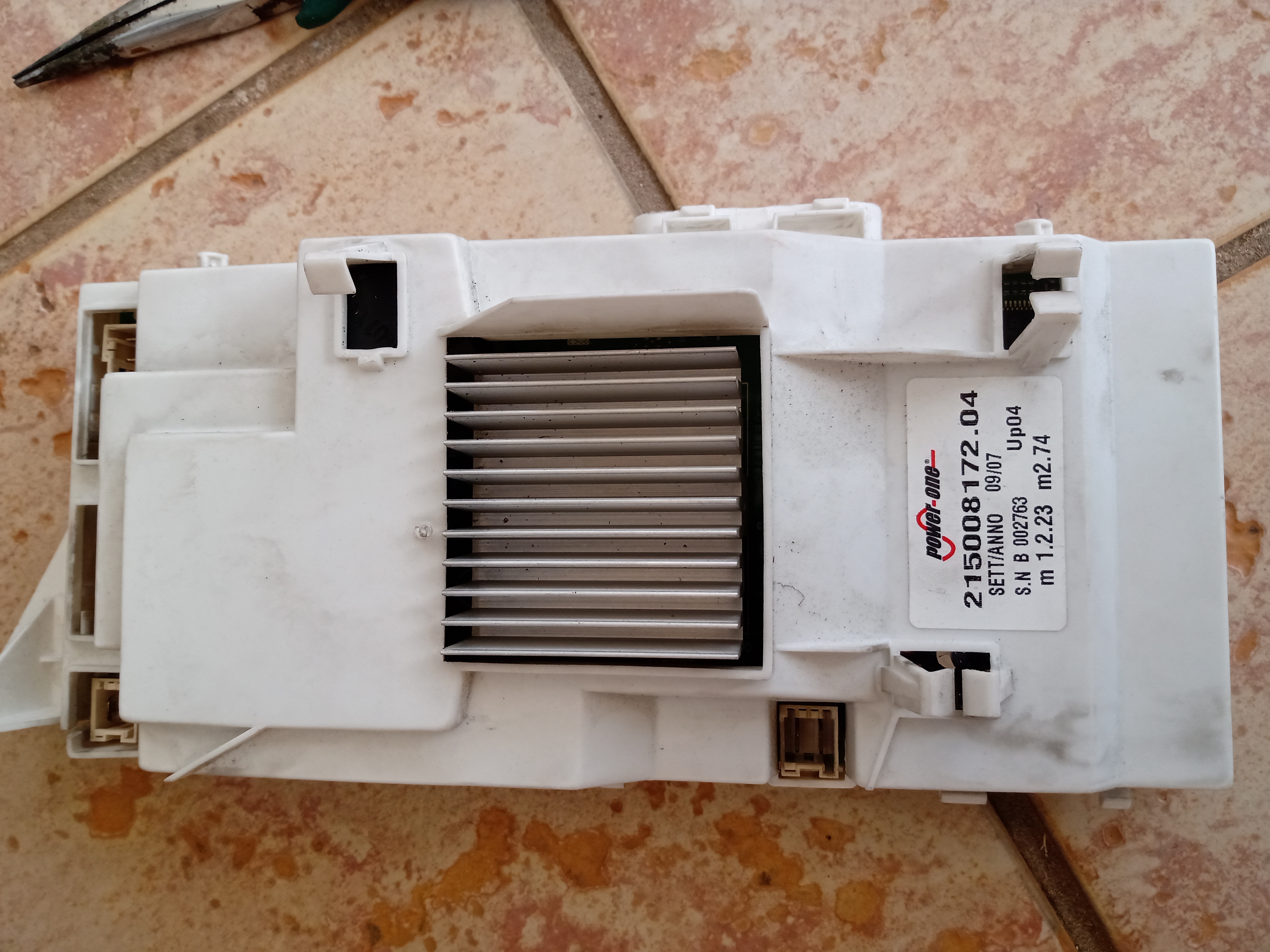

aldo72 Inserito: 1 settembre 2022 Segnala Share Inserito: 1 settembre 2022 Buongiorno, ho una lavatrice ARISTON avxxf149 che se l'accendo iniziano a lampeggiare led e display come se fosse in TILT, per spegnerla devo staccare l'alimentazione perchè i comandi non funzionano. Col multimetri ho verificato se arriva l'alimentazione alla scheda ed sembra di si. Non avendo un codice errore non so se il problema potrebbe riguardare la scheda comandi o altro. Che faccio? Lavatrice nuova? Allego un video a maggior chiarimento. Grazie Link al commento Condividi su altri siti More sharing options...
UABC80 Inserita: 1 settembre 2022 Segnala Share Inserita: 1 settembre 2022 (modificato) Per problemi miei non riesco a vedere bene il video, ma ti posso dire che la mia vecchia carica dall'alto quando l'accendevo sembrava un albero di natale e alla fine era un elettrolitico da sostituire sulla scheda (non quella comandi, ma l'altra); quindi io inizierei a controllare i condensatori e in caso li sostituirei, tanto costano pochissimo. Magari posta foto della scheda, fronte e retro Modificato: 1 settembre 2022 da UABC80 Link al commento Condividi su altri siti More sharing options...
Stefano Dalmo Inserita: 1 settembre 2022 Segnala Share Inserita: 1 settembre 2022 Credo che sia la prima cosa da fare , se non puoi testarli gli elettrolitici, cambiali tutti. Link al commento Condividi su altri siti More sharing options...
aldo72 Inserita: 2 settembre 2022 Autore Segnala Share Inserita: 2 settembre 2022 Eccole, grazie! Link al commento Condividi su altri siti More sharing options...
UABC80 Inserita: 3 settembre 2022 Segnala Share Inserita: 3 settembre 2022 Il C60 mi sembra gonfio e quindi potrebbe essere il solo colpevole, ma a mio parere valgono i consigli dati finora Link al commento Condividi su altri siti More sharing options...
aldo72 Inserita: 3 settembre 2022 Autore Segnala Share Inserita: 3 settembre 2022 Quindi dovrei cambiare il C60-78-74-66-6-64-65. Mi conviene cambiare prima il c60 e fare una prova o cambiarli tutti in una volta? Link al commento Condividi su altri siti More sharing options...
UABC80 Inserita: 3 settembre 2022 Segnala Share Inserita: 3 settembre 2022 Se vedi il C60 gonfio in cima è senz'altro andato e va sostituito; se però non dovessi risolvere il problema, in mancanza di un capacimetro ti toccherà sostituirli tutti e... incrociare le dita, perché senza essere in loco e senza attrezzatura è difficile stabilire cosa di quella scheda non funziona Link al commento Condividi su altri siti More sharing options...
aldo72 Inserita: 3 settembre 2022 Autore Segnala Share Inserita: 3 settembre 2022 Va bene, grazie. Provo prima con il c60 Link al commento Condividi su altri siti More sharing options...
aldo72 Inserita: 6 settembre 2022 Autore Segnala Share Inserita: 6 settembre 2022 Come da vostro consiglio ho sostituito il C60 e devo dire che funziona tutto alla perfezione! Già fatti i primi lavaggi. Grazie a tutti per i consigli ricevuti!😄 Link al commento Condividi su altri siti More sharing options...
UABC80 Inserita: 6 settembre 2022 Segnala Share Inserita: 6 settembre 2022 Ottimo! 👍 Link al commento Condividi su altri siti More sharing options...
Stefano Dalmo Inserita: 6 settembre 2022 Segnala Share Inserita: 6 settembre 2022 Bene!! grazie per l'aggiornamento 👍 Link al commento Condividi su altri siti More sharing options...
