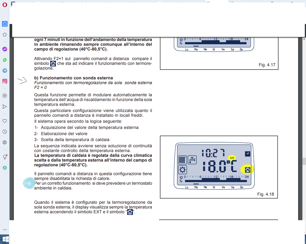

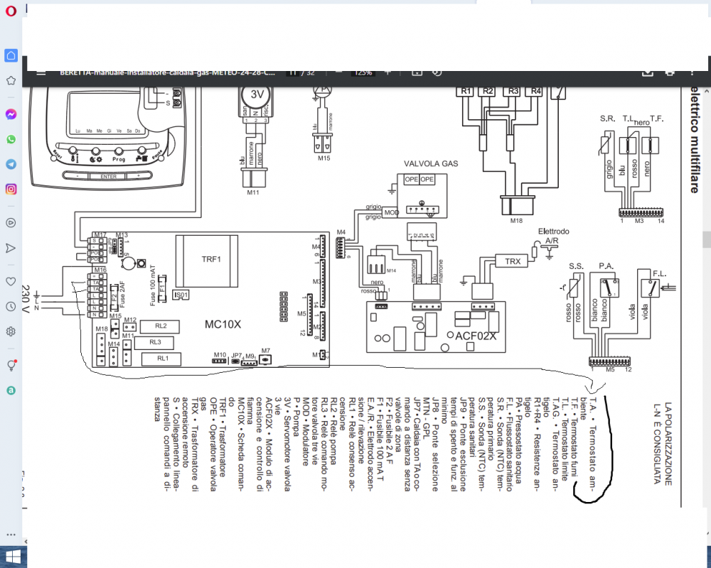

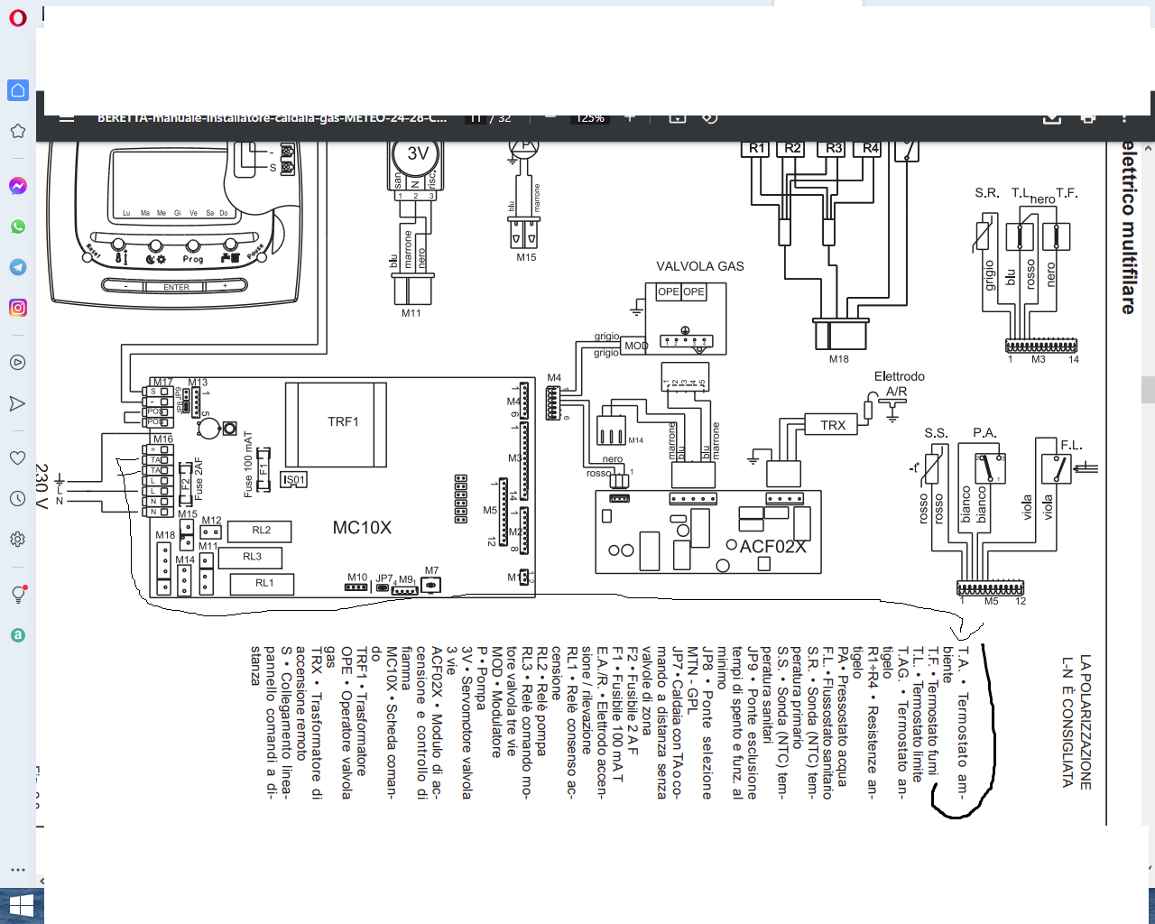

Rinnovo impianto + quesiti
DarioRFI
Ciao a tutti.
Visto che qualche detentore perdeva quest'anno ne ho approfittato e ho sostituito tutte le valvole e detentori dei caloriferi mettendo la predisposizione per le termostatiche.
Ho 4 zone e quindi 4 valvole, indi 4 termostati: io ho lasciato 1 calorifero su 4 senza termostatica in quanto se dovessero chiudere tutte e 4 su una valvola ho paura che non chiuda e si danneggia qualcosa: è corretto? consigli?
Ora, io vorrei regolare la temperatura di mandata caldaia (è una Beretta Meteo 28 cai) SOLO da temperatura esterna, il manuale mi dice questo:
praticamente se metto la termoregolazione da sola sonda esterna il suo comando a distanza usato come cronotermostato(di notte lo spengo) Non funziona perchè...boh è previsto cosi(provato due anni fa)
Mi dice di prevedere un altro termostato esterno, ma il mio cronotermostato l'ho già spostato nel locale più freddo. Posso rispostarlo anche in un ambiente più caldo perchè poi farà fede quello ambiente oppure...come funziona esattamente questa regolazione?
I collegamenti sarebbero quelli che ho individuato in foto?
Dario
Immagine 2.png
Immagine sonda.png
Link al commento
Condividi su altri siti
