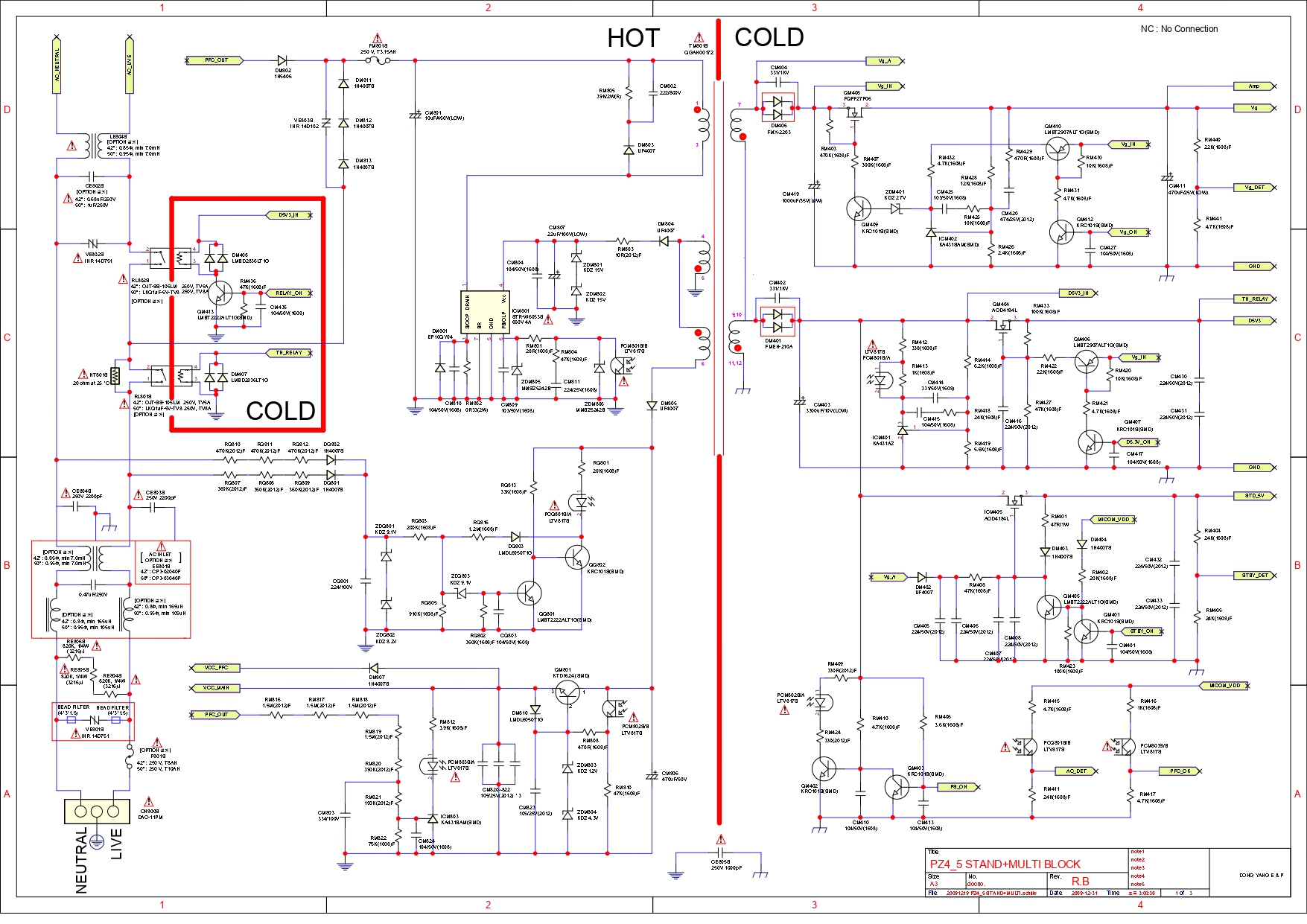

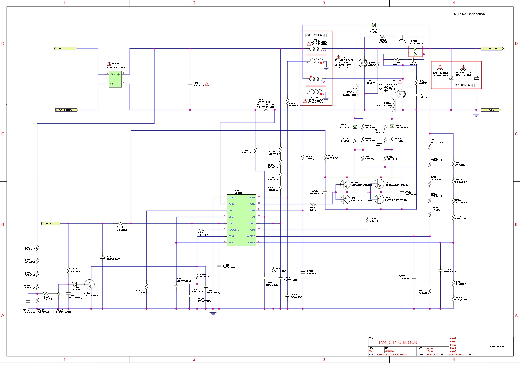

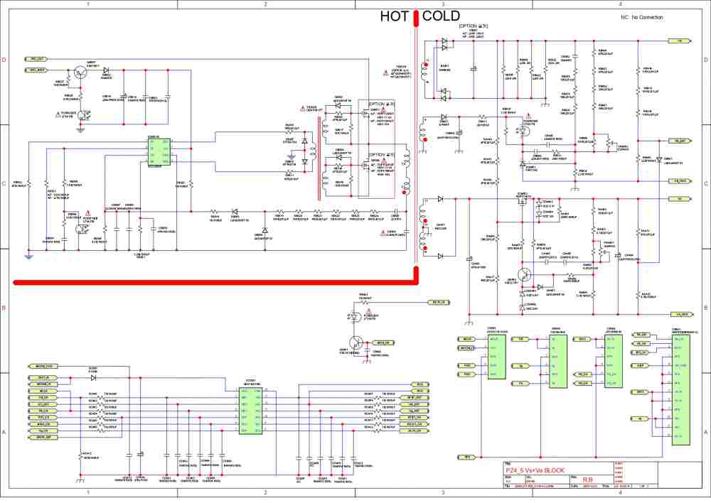

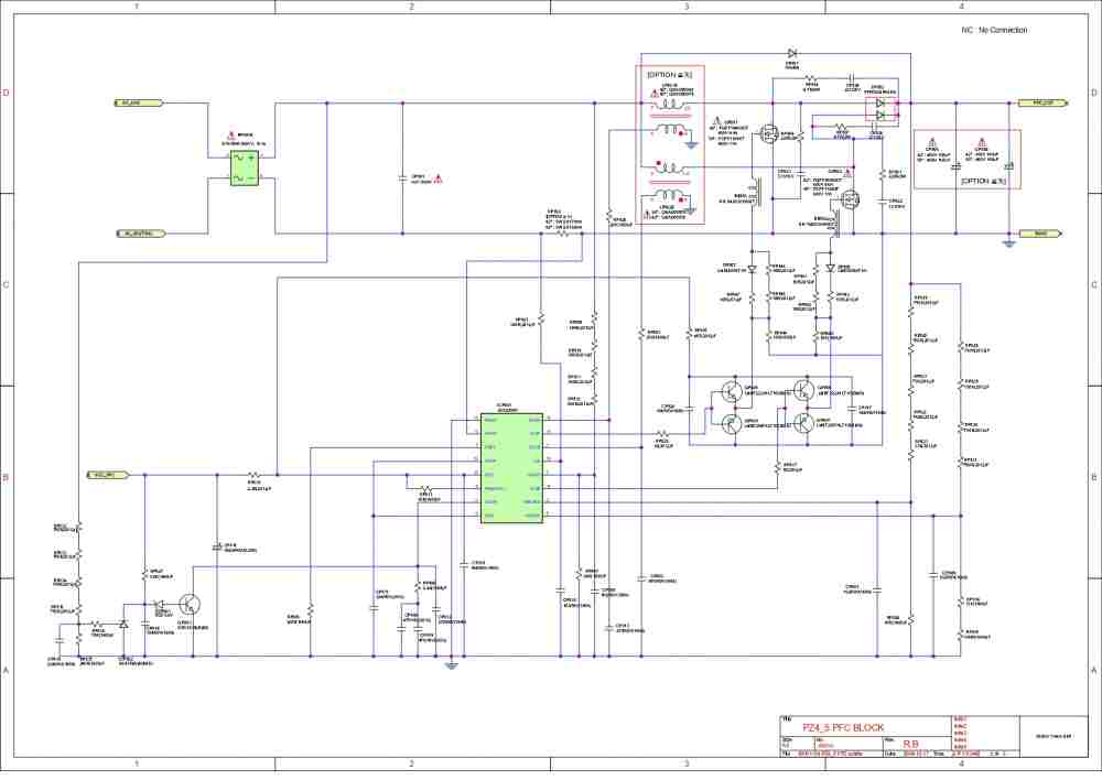

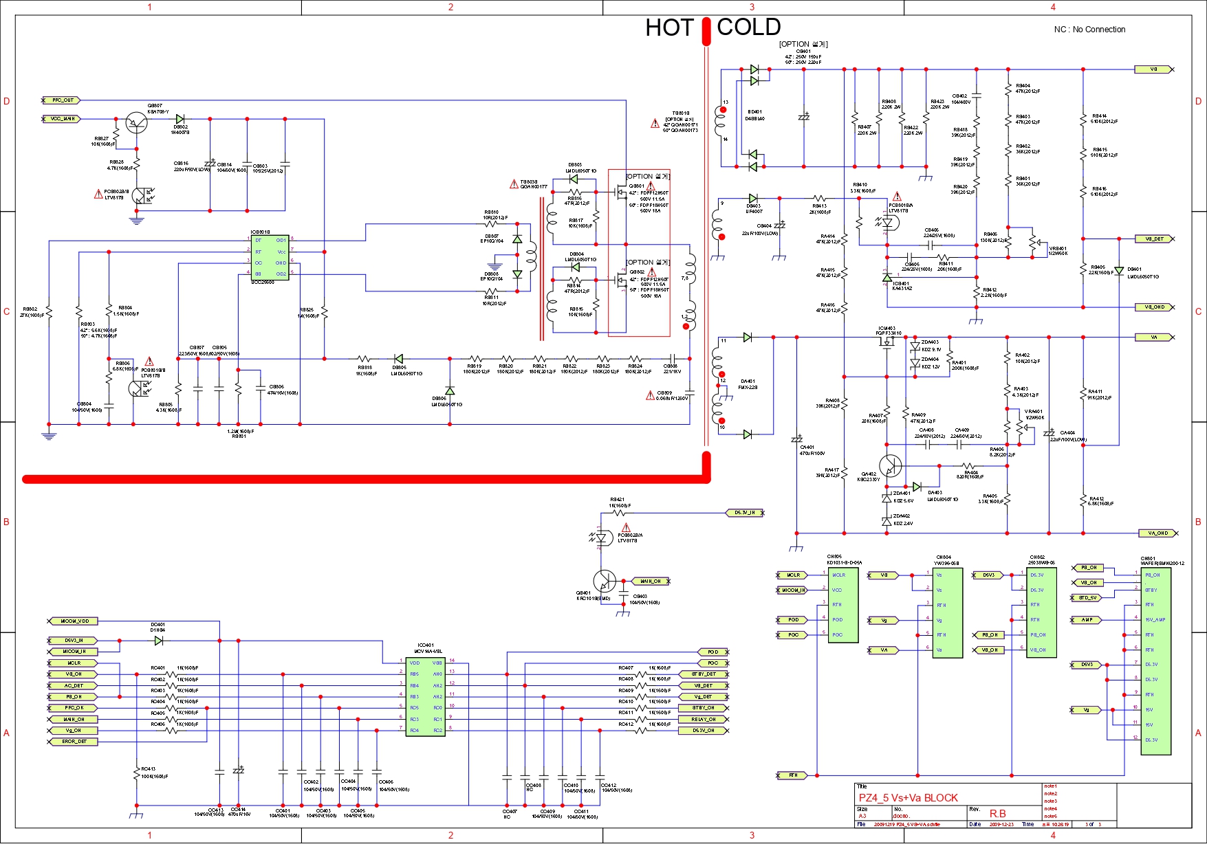

tv samsung plasma PS50C530C1W audio presente schermo buio
tv regalato da cliente anche se i plasma sono rognosi vorrei tentare di sistemarlo.
il tv si accende audio presente schermo buio modello scheda BN44-00330B allego foto schema,  se si sta attenti sembra accendersi x una frazione di secondo aprendolo nessuna anomalia  visiva al controllo delle tensioni mi accorgo che le tensione sul secondario denominate VS e VA escono ma si abbassano quasi a zero in pochissimo tempo ho provato a staccare i mosfet e la tensione VS sul doppio diodio BD401  rimane ho provato tutti i componenti col tester anche i masfet i diodi e semiconduttori e non trovo nulla chi ha dimestichezza con questo tipo di tv e può darmi una mano sarà ben accetto grazie a tutti anche per quello che fate sul forum. attendo vostri input
