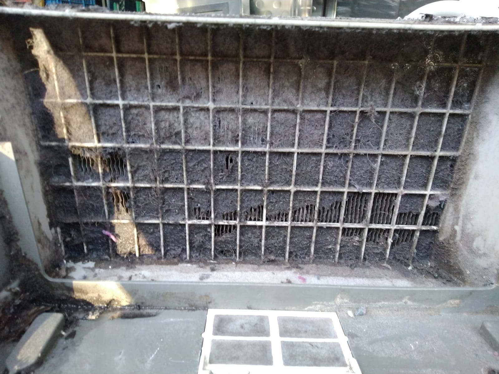

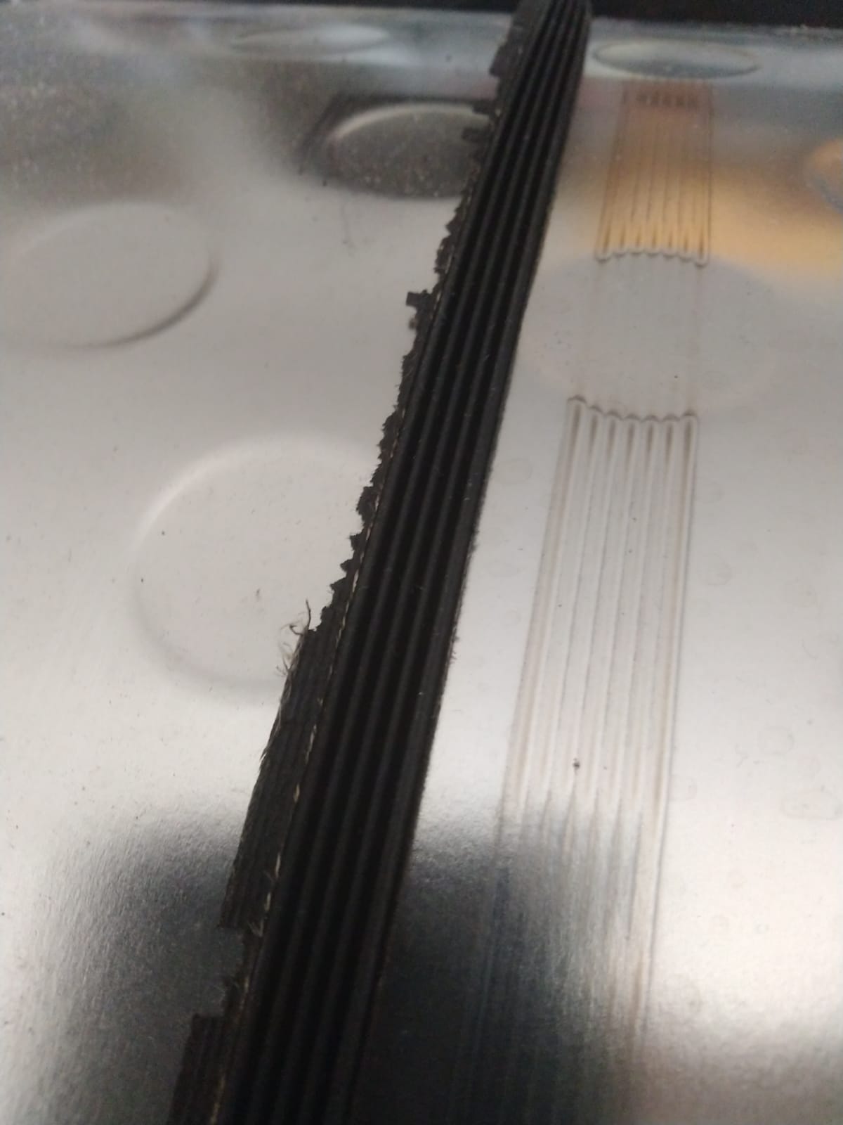

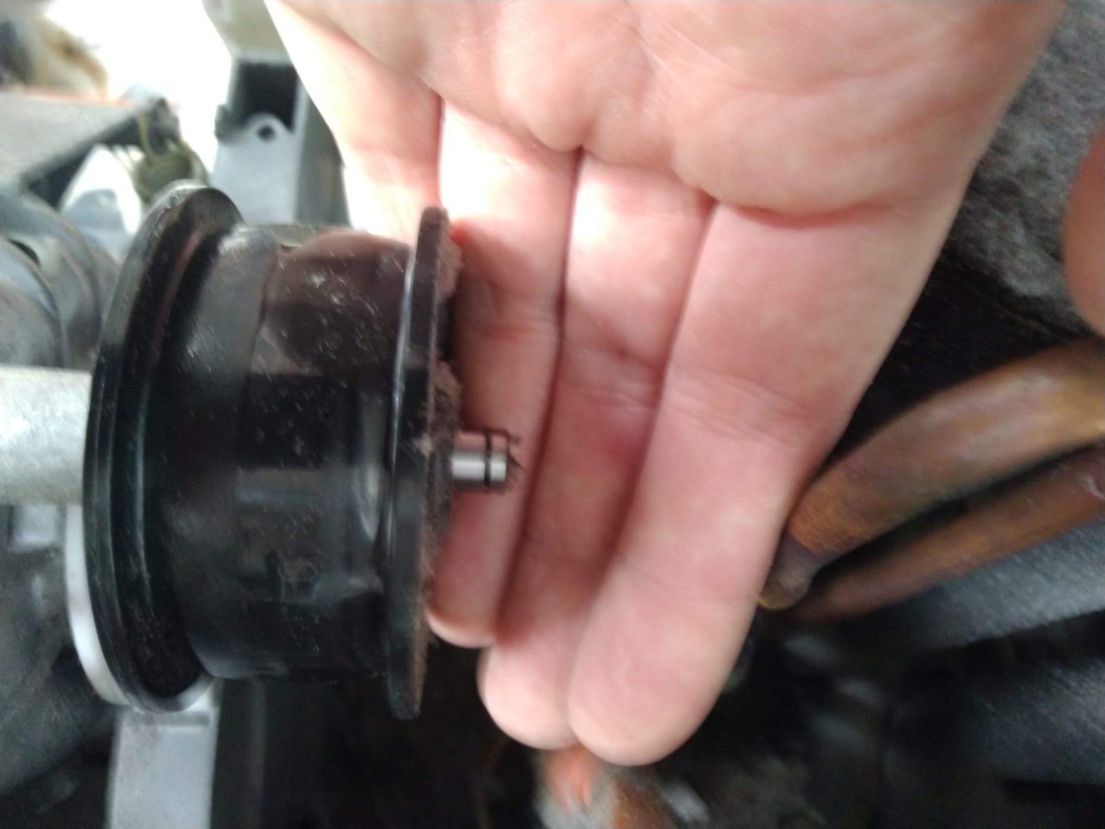

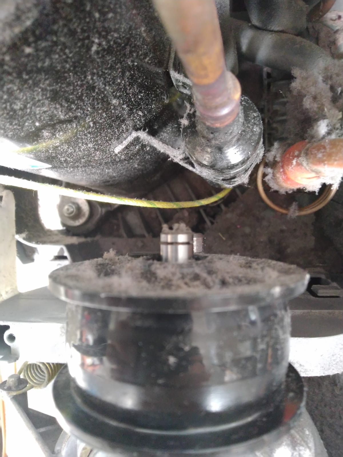

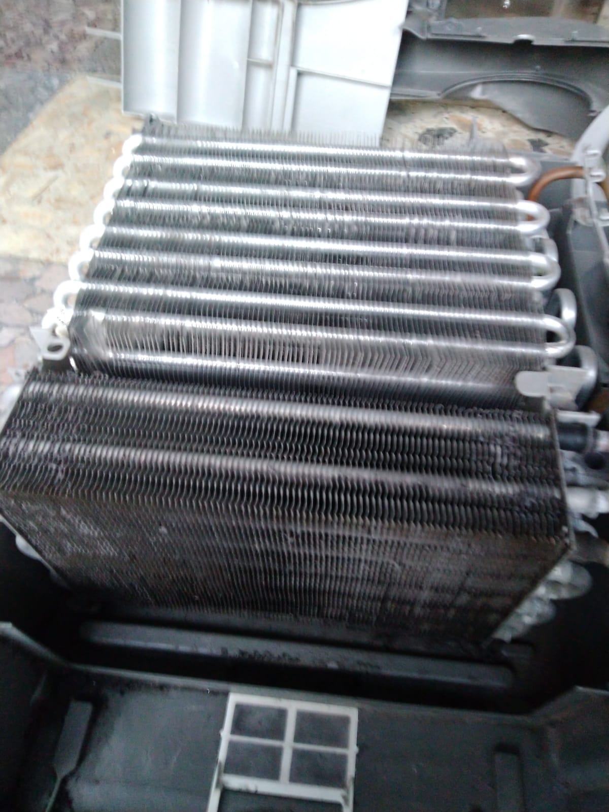

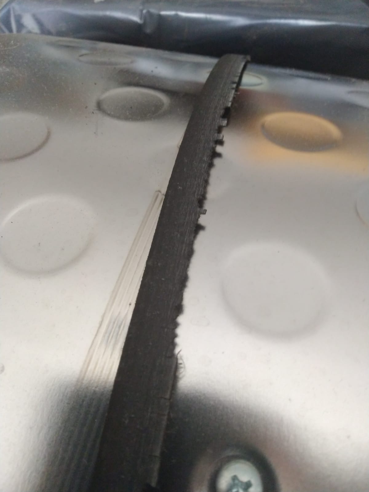

Giovaaa Inserito: 1 settembre 2022 Segnala Share Inserito: 1 settembre 2022 salve sto sistemando una asciugatrice electrolux rdh3786gde per la prima volta , ovvero si è mangiata la cinghia , visto il lavorone non facile e gli anni che ha ho deciso di fare una pulizia anche del condensatore ed ho qualche domanda le prime 2 foto sono la puleggia , che si è tolta mi chiedevo se sull'alberino , dove c'e quella "gola" se va inserito qualche "fermo" tipo siger per evitare che esce durante l'utilizzo , nella mole di polvere non ho trovato nulla le ultime due foto sono il condensatore , anteriormente era quasi "tappato" ed ho usato un aspirapolvere per togliere il grosso , in alcuni video ho visto che qualcuno li lava con idropulitrice o acqua a caduta , è fattibile come metodo? oltretutto ho la sensazione che manca qualche filtro nella parte anteriore p.s mi è sorta anche una domanda, avendo un compressore tipo "frigorifero" , è possibile trasportarla orizzontalmente? Link al commento Condividi su altri siti More sharing options...
Lockeid Inserita: 2 settembre 2022 Segnala Share Inserita: 2 settembre 2022 Mi e' capitato un caso simile. Nella gola incredibilmente non e' previsto il fermo; anch'io ci avrei giurato. La ruota nera ha una geometria particolare che permette l'auto centraggio della cinghia. Se questa ruota e' deteriorata in maniera asimmetrica ti scarrella la cinghia. Quindi se cambi la cinghia meglio fare altrettanto con la ruota nera. Potresti trasportarla anche in orizzontale ma non e' preferibile. Per essere arrivata a quel punto sono sicuro che i filtri vasca siano bucati. Saluti Link al commento Condividi su altri siti More sharing options...
Giovaaa Inserita: 2 settembre 2022 Autore Segnala Share Inserita: 2 settembre 2022 32 minuti fa, Lockeid ha scritto: Mi e' capitato un caso simile. Nella gola incredibilmente non e' previsto il fermo; anch'io ci avrei giurato. La ruota nera ha una geometria particolare che permette l'auto centraggio della cinghia. Se questa ruota e' deteriorata in maniera asimmetrica ti scarrella la cinghia. Quindi se cambi la cinghia meglio fare altrettanto con la ruota nera. Potresti trasportarla anche in orizzontale ma non e' preferibile. Per essere arrivata a quel punto sono sicuro che i filtri vasca siano bucati. Saluti c'e qualche modo per capire il tendicinghia lavora male? in effetti la cinghia non si spezzata, ma ha scavallato e 1/4 di cinghia è stata mangiata dal motore il resto è "intatta" anche se presenta delle screpolature dovute all'età Link al commento Condividi su altri siti More sharing options...
fisica Inserita: 2 settembre 2022 Segnala Share Inserita: 2 settembre 2022 (modificato) nei sistemi a cinghia piatta, la bombatura della puleggia traente è studiata per richiamare verso il centro la cinghia stessa. Se la cinghia è andata a spasso due di solito sono i motivi, una mancanza di parallelismo fra i due assi (traenti e condotto), piuttosto forte, o lo snervamento della cinghia e suo allungamento. Il tendicinghia segue le stesse regole. Modificato: 2 settembre 2022 da fisica Link al commento Condividi su altri siti More sharing options...
Giovaaa Inserita: 2 settembre 2022 Autore Segnala Share Inserita: 2 settembre 2022 5 ore fa, fisica ha scritto: nei sistemi a cinghia piatta, la bombatura della puleggia traente è studiata per richiamare verso il centro la cinghia stessa. Se la cinghia è andata a spasso due di solito sono i motivi, una mancanza di parallelismo fra i due assi (traenti e condotto), piuttosto forte, o lo snervamento della cinghia e suo allungamento. Il tendicinghia segue le stesse regole. credo sia la seconda Link al commento Condividi su altri siti More sharing options...
Giovaaa Inserita: 3 settembre 2022 Autore Segnala Share Inserita: 3 settembre 2022 scusate il doppio post, rimontando il cestello si sente un rumore di cuscinetti , non so se potrebbe essere problematico sull'asciugatrice perche in teoria gira molto piano il cestello quindi non dovrebbe essere fastidioso Link al commento Condividi su altri siti More sharing options...
Lockeid Inserita: 4 settembre 2022 Segnala Share Inserita: 4 settembre 2022 Ti accorgi del consumo della ruota nera perché la cinghia non lavora a centro. I cuscinetti andrebbero controllati perche' se gravemente danneggiati non fanno girare in asse il cestello di qui il cattivo centraggio della cinghia. Sei difronte ad una macchina che ha lavorato molto..... Link al commento Condividi su altri siti More sharing options...
Giovaaa Inserita: 4 settembre 2022 Autore Segnala Share Inserita: 4 settembre 2022 4 ore fa, Lockeid ha scritto: Ti accorgi del consumo della ruota nera perché la cinghia non lavora a centro. I cuscinetti andrebbero controllati perche' se gravemente danneggiati non fanno girare in asse il cestello di qui il cattivo centraggio della cinghia. Sei difronte ad una macchina che ha lavorato molto..... un 8 anni di vita , appena arriva la cinghia verifico se gira nella norma Link al commento Condividi su altri siti More sharing options...
