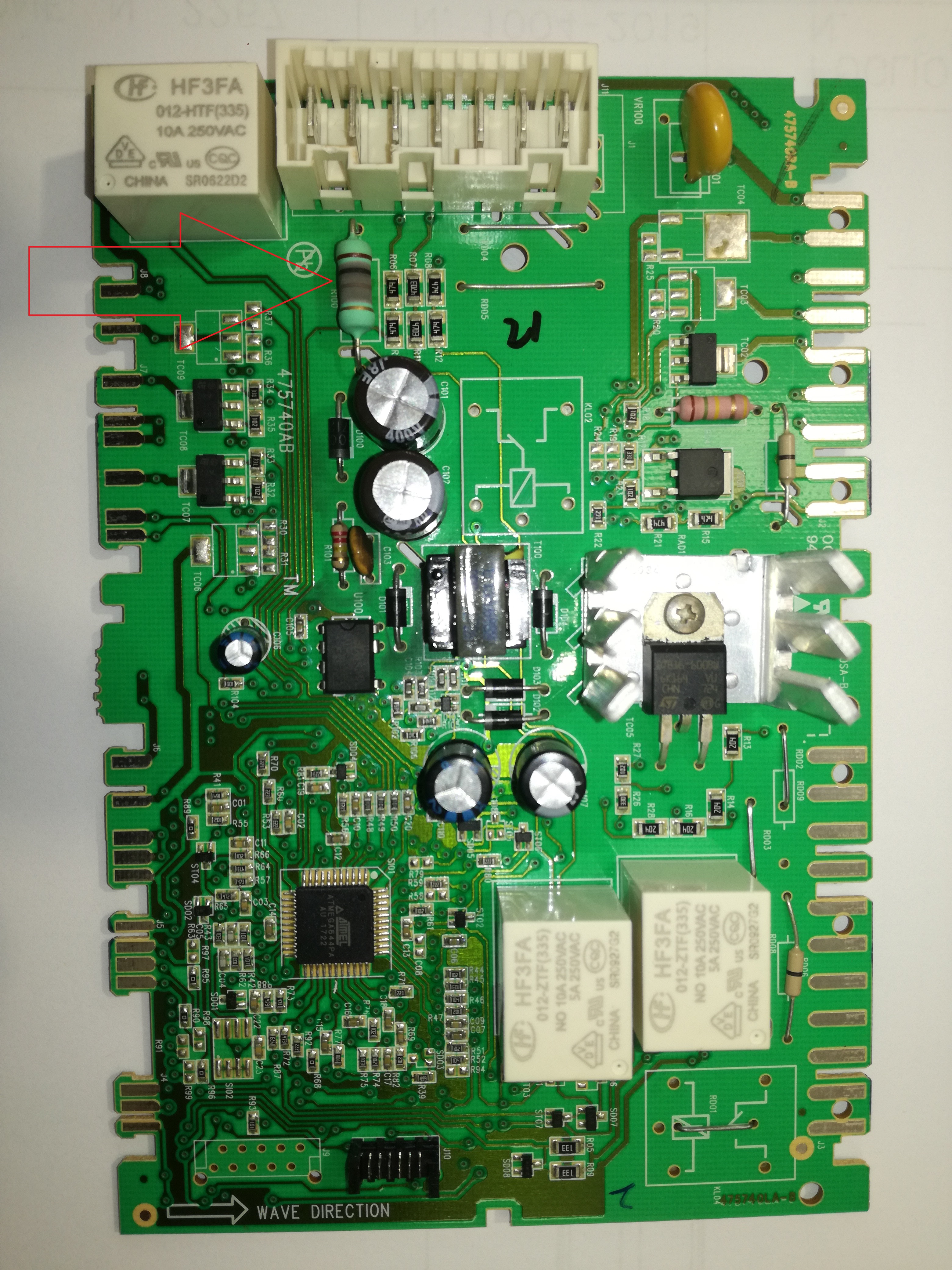

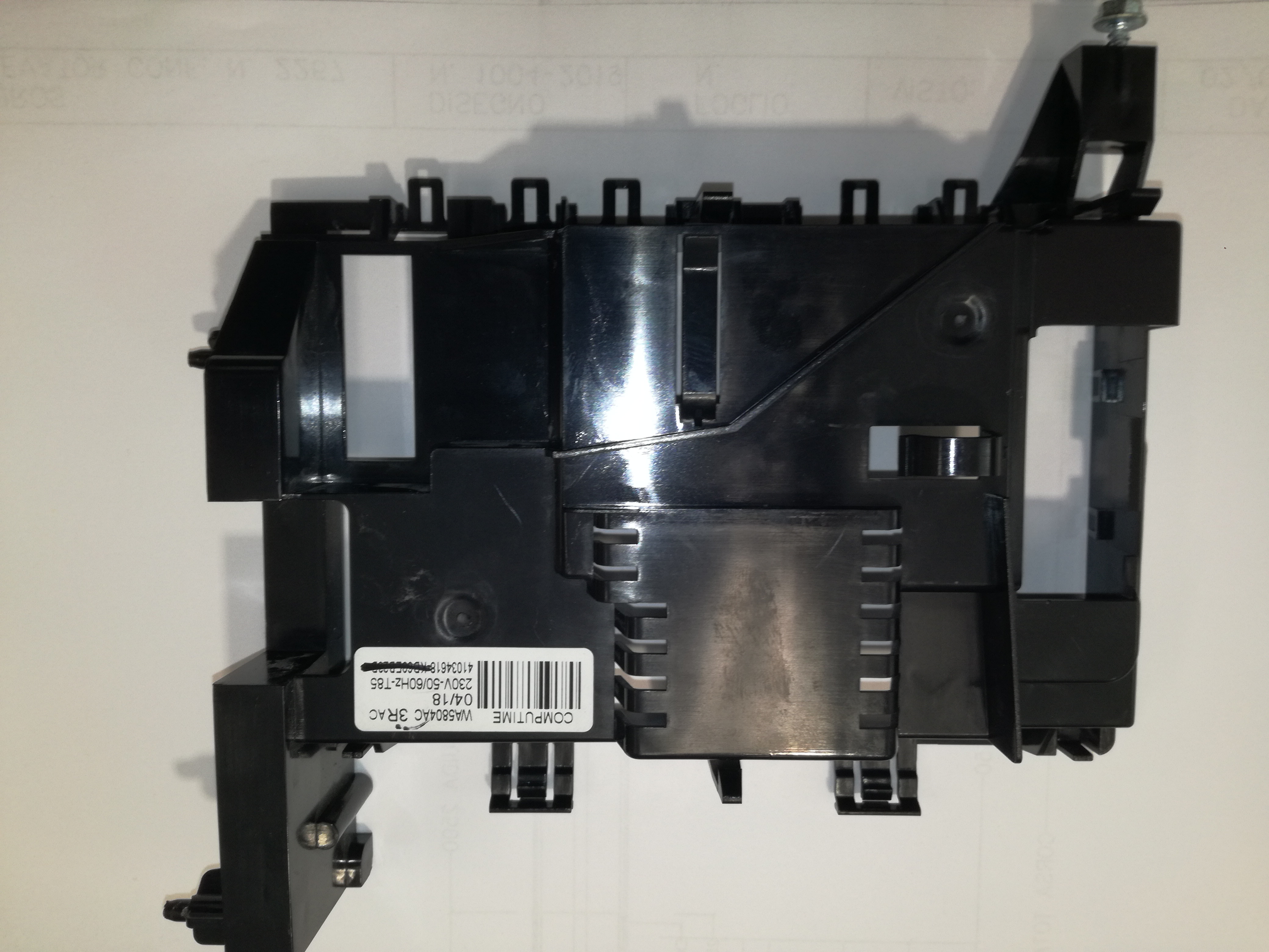

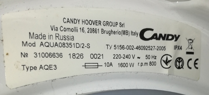

CLAUDIO_67 Inserito: 2 settembre 2022 Segnala Share Inserito: 2 settembre 2022 Buonasera a tutti. La lavatrice in oggetto non da piu' segni di vita, la scheda elettronica risulta danneggiata. Dovrei sostituire l'integrato VIPER16L e la resistenza "R100" bruciata (vedi foto scheda) Chiederei il Vs. aiuto per sapere qual'e' il valore di tale resistenza, il colore delle bande non e' riconoscibile. Allego le foto. Grazie. Claudio. p.s. mi scuso per aver inserito erroneamente la medesima discussione in "guasti risolti" Link al commento Condividi su altri siti More sharing options...
Ivan Botta Inserita: 2 settembre 2022 Segnala Share Inserita: 2 settembre 2022 Ciao Claudio, attenzione che per errore hai aperto 2 discussionio identiche, ho provveduto a chiuderne una, continua per favore a scrivere solo su questa, grazie. 😉 Link al commento Condividi su altri siti More sharing options...
CLAUDIO_67 Inserita: 2 settembre 2022 Autore Segnala Share Inserita: 2 settembre 2022 Grazie mille.😊 Link al commento Condividi su altri siti More sharing options...
Stefano Dalmo Inserita: 2 settembre 2022 Segnala Share Inserita: 2 settembre 2022 (modificato) 100 Ohm Modificato: 2 settembre 2022 da Stefano Dalmo Link al commento Condividi su altri siti More sharing options...
CLAUDIO_67 Inserita: 2 settembre 2022 Autore Segnala Share Inserita: 2 settembre 2022 Grazie Stefano. Buon fine settimana. Complimenti al forum, sempre prezioso.... ☺️ Link al commento Condividi su altri siti More sharing options...
