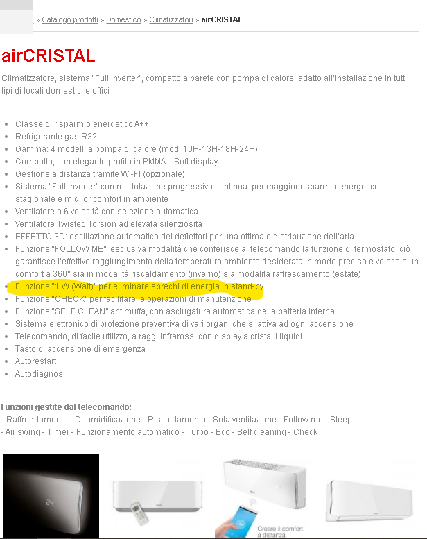

molesto12 Inserito: 2 settembre 2022 Segnala Inserito: 2 settembre 2022 Salve a tutti, sono anni che non scrivo su questo forum, volevo gentilmente chiedere se qualcuno per caso conosce o ha avuto a che fare con i condizionatori air cristal di Unical, i condizionatori sono nuovissimi montati da poche settimane, il problema che riscontro e che nemmeno il tecnico ha saputo risolvere, e che praticamente in stand-by due condizionatori dualsplit assorbono uno 0,4A e uno 0,7 A in totale 1.1ampere x 230 sono 250 watt, tantissimo secondo me, sulla presentazione del prodotto che allego c'è scritto che hanno una funzione di stand-by a 1watt ma che purtroppo i manuali non descrivono e nemmeno il tecnico conosce, la casa madre di ha rimbalzato dicendo di chiedere al tecnico...cosa fare? avete avuto esperienze del genere? grazie
Alessio Menditto Inserita: 3 settembre 2022 Segnala Inserita: 3 settembre 2022 La questione è la solita, il compressore fermo deve avere un qualcosa che per ragioni termodinamiche che tralascio, scalda l’olio del carter. Ci deve per forza essere, o è una resistenza immersa in questo olio, o è una corrente che attraversa gli avvolgimenti. È vero che dicono assorbe poco questa corrente, dicono, però per forza deve essere non proprio piccolissima altrimenti questo olio non si scalda, con 1 watt non ci fai niente. Le tabelle sono sempre un po’ furbe, sicuramente 1 watt sarà l’assorbimento della scheda, io però non capisco la misura del tecnico, perché l’assorbimento di questa resistenza è unico (se c’è solo un compressore), e non riguarda gli split, se riguarda gli split allora sarà un altra cosa.
click0 Inserita: 3 settembre 2022 Segnala Inserita: 3 settembre 2022 12 ore fa, molesto12 ha scritto: uno 0,4A e uno 0,7 A in totale 1.1ampere x 230 sono 250 watt, se fossero resistenze sarebbe corretto il calcolo ma essendo circuiti complessi, fatti di condensatori e induttanze, nel calcolo, ti manca il cosiddetto fattore potenza, cosf
DavideDaSerra Inserita: 4 settembre 2022 Segnala Inserita: 4 settembre 2022 (modificato) Fai la prova: stacca tutti i tuoi apparecchi e lascia solo il clima collegato, poi vai al contatore e, se hai quello nuovo, vedi quanto misura come potenza istantanea. A me 250W sembrano uno sproposito ma se il contatore dice 0,2... allora li consuma. Vewrifica anche che lasciando tutto collegato per una settimana, così che il sistema vada "a regime" misurando solo dopo il consumo effettivo. Magari consuma 250W per 1h poi per una settimana consuma 10 mW facendo in media 1W in stand-by. Se le verifiche daranno esito positivo, ti hanno promesso 1W in stand-by, ma questo ne consuma 250, fallo sostituire per difetto. Manda una lettera a chi l'ha venduto chiedendo la riparazione o la sostituzione con un apparecchio che rispetti quanto pubblicizzato. Se non risolvono, farei anche una bella segnalazione ad AGCM (garante della concorrenza) per pubblicità ingannevole da parte del produttore. Modificato: 4 settembre 2022 da DavideDaSerra
