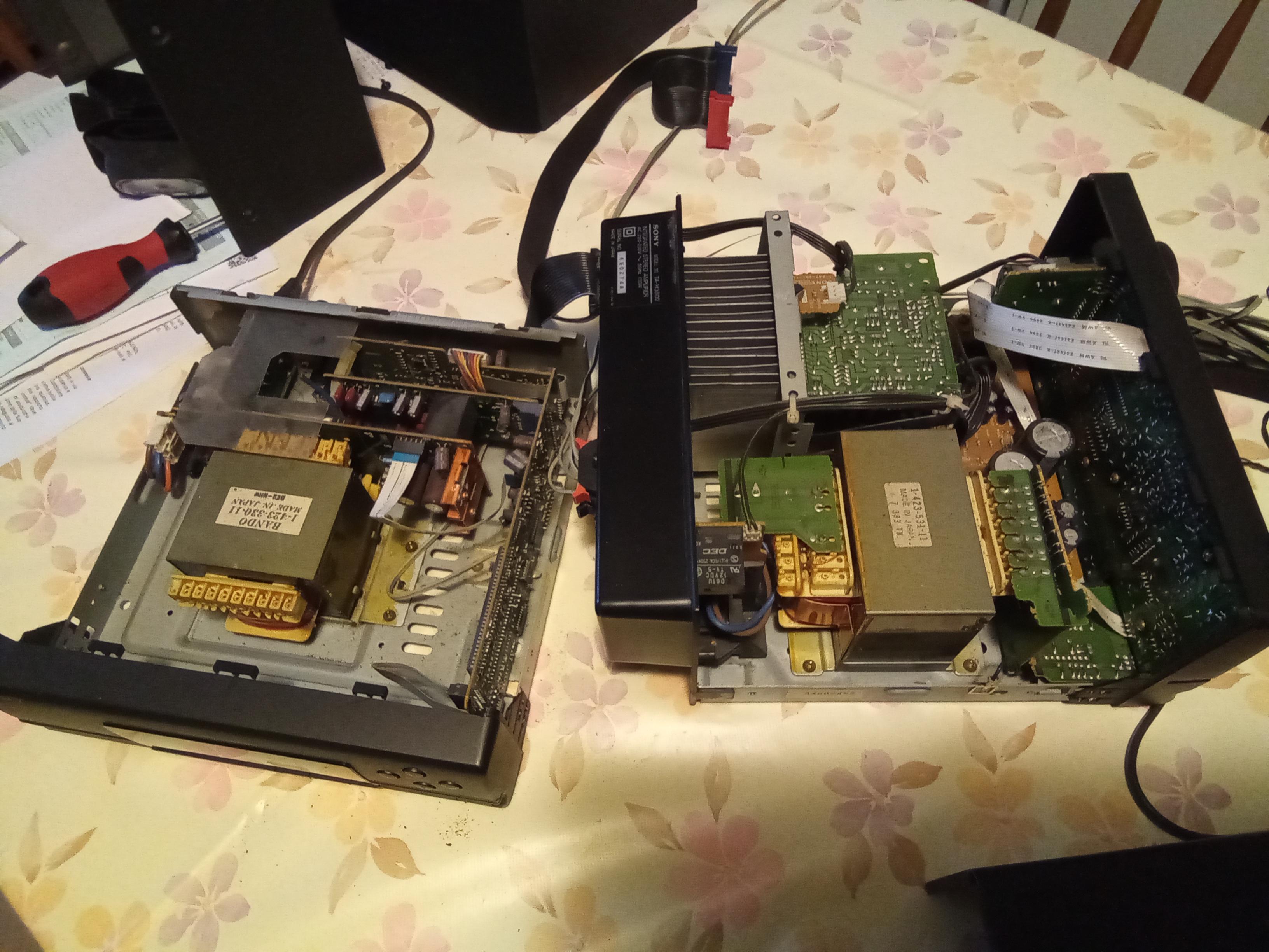

SONY MHC 3800 senza audio
Buongiorno a tutti,
mi hanno portato un impianto stereo Sony MHC 3800 il quale non ha nessun suono e nessun ronzio in uscita audio.
Il led posizionato sulla manopola del volume è spenta.
Il sintonizzatore sembra funzionare perché vedo i diagramma dell'equalizzatore che si muove.
Ho provato con la cuffia che mi hanno portato e anche qui nessun suono (la cuffia non l'ho provata).
Chiedo se qualcuno mi può aiutare nella ricerca del guasto.
Ringrazio in anticipo e saluto tutti i partecipanti augurando buona giornata,
Aldo
Il display non inidica allcun errore ? Tipo F61 o altro?occorrerebbe il service manual , sicuramente manca una alimentazione , se lo apri verifica le saldature, magari è solo un falso contatto . e verifica se qualche componnte si scalda in modo anomalo.
Ciao mimosa,
grazie per il tuo suggerimento;
segnalazioni errori: nessuno;
fusibili: ok;
da un controllo visivo non vedo nessun componente compromesso;
falsi contatti non trovati.
Sono d'accordo che è molto probabile che si tratti di una tensione mancate.
Come hai capito, non ho nessun schema e quindi dovrei procedere u po' a tentativi.
Fra l'altro, l'impianto ha due gruppi di alimentazione, uno è nell'amplificatore e un altro è nell'equalizzatore (v.immagine)
Grazie se arrivano suggerimenti.
A tutti
Buona giornata
Ciao, hai gurdato in rete  se si trova il service manual?
  • 2 weeks later...
Ciao minoza
la proprietaria dell'impianto dice che lo vuole buttare.
grazie comunque
ciao
