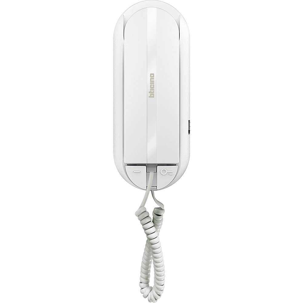

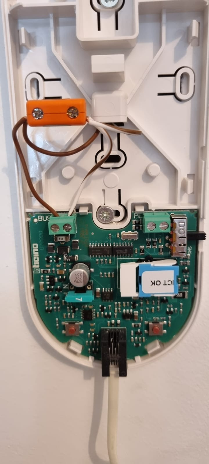

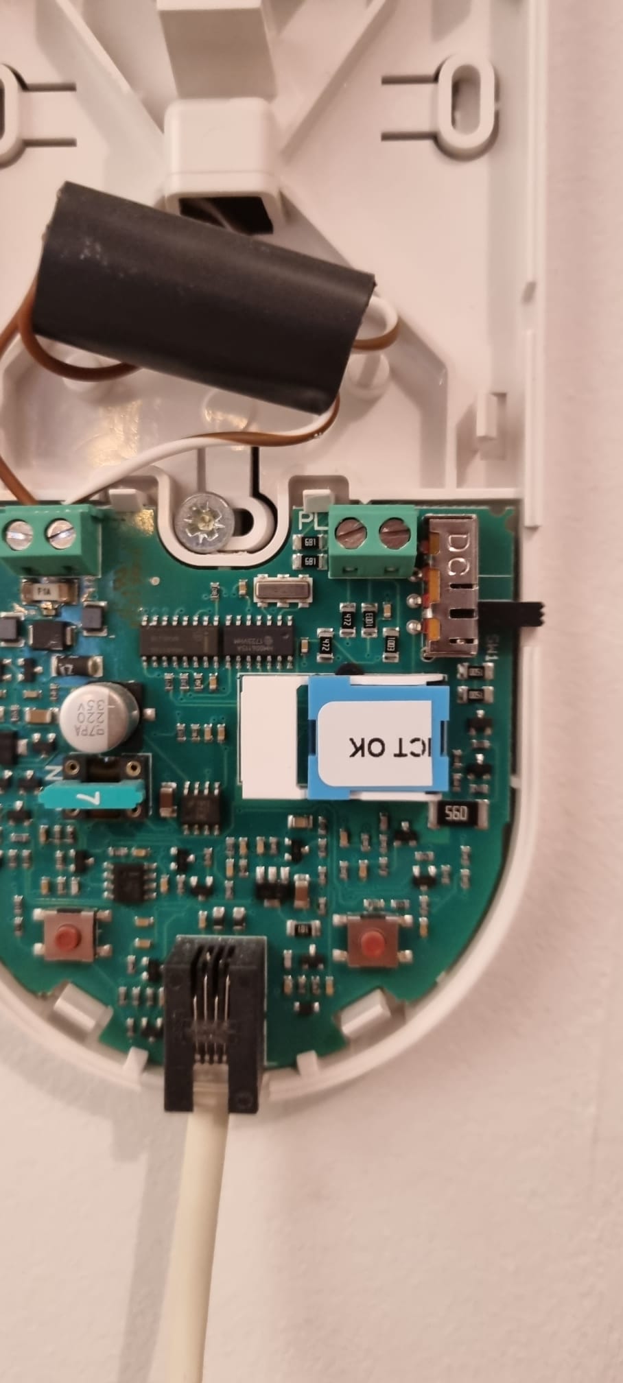

citofono 2 fili b ticino 344232
SAlve abito in un  palazzina di composta da sei  appartamenti . 5 funzionanti il mio non funziona e inoltre non suona al piano  enon apre la serratura . C ome posso verificare che i la cornetta sia      guasta   grazie
Modificato: da francoperni
maggiore specificita'
  • francoperni changed the title to citofono 2 fili b ticino 344232
Maurizio Colombi
Ma si è guastato un apparecchio esistente, o è stato cambiato l'apparecchio?
Perchè se non apre nemmeno la serratura, o è collegato male, o non arriva il BUS.
18 ore fa, francoperni ha scritto:
SAlve abito in un  palazzina di composta da sei  appartamenti . 5 funzionanti il mio non funziona e inoltre non suona al piano  enon apre la serratura . C ome posso verificare che i la cornetta sia      guasta   grazie
Salve  riprendo la domanda  che effettivamente e' posta un po'  contorta..
Abito in una palazzina  di 6 appartamenti ,dove 5 citofoni (alcuni video,altri solo voce) sono funzionanti .
Il mio non solo non si sente , ma inoltre non apre la serratura ,e premendo il pulsante esterno  non suona al piano.( ma  fuori si sente un leggero suono di chiamata)
Quindi suppongo  un guasto alla cornetta, ma e' possibile fare una verifica con tester per essere certo che sia  VERAMENTE GUASTO ?      grazie    b.ticino  344232    cornetta
Maurizio Colombi
Allora, ripeto la risposta data in precedenza: se non apre nemmeno la serratura, o è collegato male, o non arriva il BUS.
Devi tentare una misura sui morsetti BUS dovresti trovare 26/27 Vdc.
Il fatto che
11 minuti fa, francoperni ha scritto:
fuori si sente un leggero suono di chiamata
è la conferma dell'invio della chiamata.
Intanto grazie  della risposta. Provvedero' ad verificare il BUS  tenendo conto del valore in volt da riscontrare .
Purtroppo  non conosco la denominazione di  BUS .  e dopve posso trovarlo  ?  Essendo una palazzina  a 6  citofoni e possibile che sia  inco
rporato al posto esterno ? OPpure ogni piano ne abbia 1?    grazie    buona giornata
Maurizio Colombi
Il BUS lo puoi trovare all'interno dell'apparecchio, ci sono due morsetti dedicati con la scritta BUS.
Se l'apparecchio è molto vecchio, avrai solo quei due morsetti (a cui sono attaccati due fili), se è abbastanza recente avrai quattro morsetti (a gruppi di due), due con la scritta BUS e due con un simbolo.
Risposta  completa chiara e sintetica e direi molto professionale   grazie   veramente  grazie  buona giornata
Buon giorno, rispondo con un po' di ritardo in quanto l'appartamento in questione non l'abitazione principale .Ho verificato il "  BUS"  trovo una tensione di 28,3 volt.
Quindi se non apre serratura ,non suona il cicalino al piano ,ma  all'esterno  esterno si sente un leggero suono di chiamata ,inoltre si accendono i led della camera del posto esterno,
A questo punto posso concludere che il guasto sia nella cornetta interna ?
si -----ok
no----     cosa posso fare ?
SI ---(se dovessi  cambiare  la cornetta e decidessi di metterla audio video  al posto di quella esitente  solo audio va fatto qualcosa di particolare o basta inserire i 2 fili  del BUS nella nuova apparecchiatura  ? )
grazie    buona   serata
cornetta  vista  interna.jpeg
Maurizio Colombi
Che diamine è quel coso nero sopra al circuito stampato?
2 ore fa, Maurizio Colombi ha scritto:
Che diamine è quel coso nero sopra al circuito stampato?
Sembra quasi un cilindro in ferrite
Buon giorno   rispondo per quello che posso     " COSO  NERO "  suppongo qualche filtro ma non e' verificato  in quanto l'ho ritenuto
un ausillario di poco  conto .  grazie   buona  giornata    franco
Buon giorno rispondo esattamente al " COSO NERO "  non  e' come  pensavo  io un filtro , ma semplicemente una coppia di moretti con protezione una protezione  plastica .
Sicuramente i fili non erano lunghi abbastanza  e hanno deciso di fare una giunta.
Ricapitolando  :  premendo pulsante esterno  si sente un  leggero cicalino di chiamata inoltre si accendono i led  sul posto esterno.
All'interno  non suona nulla e non apre la serratura .  Il BUS  ha una v =  di 28,3  .
posso ritenere guasto il citofono     si--
posso ritenere guasto il citofono      no    ( cosa altro  posso fare ?  )
posso  ritenere guasto il citofono         e cambiarlo con uno video ?    avendo solo i 2 fili  al BUS  ?     Quale modello e' compatibile  ?
molte grazie  buon giornata
Maurizio Colombi
Il 12/9/2022 alle 16:44 , francoperni ha scritto:
ma semplicemente una coppia di moretti
No, quello è il terminatore di linea, inutile in quell'apparecchi, ma non dannoso. Innanzitutto lo toglirei.
Se all'apparecchio rilevi correttamente il BUS, non ci sono santi deve funzionare, a meno che non sia guasto.
Lo puoi sostituire con qualsiasi apparecchio del Sistema2Fili di BTIcino, sono parecchi, ma tutti esteticamente molto simili.
Il 12/9/2022 alle 16:44 , francoperni ha scritto:
si sente un  leggero cicalino di chiamata
Quello è la conferma dell'invio della chiamata ed è generato solo sul posto esterno, dopo qualche minuto di attesa senza risposta, il posto esterno emetterà una serie di suoni a conferma della liberazione della linea.
Buon giorno e grazie  della risposta  , concludendo   il discorso  cambio cornetta audio  b ticino 344232  con   video  b ticino 344652  (155,60 euro amazzon)
2 fili .......e' compatibile  ?    basta spostare i 2 fili dal bus   ?
Il b ticino 330851   sempre video  e' compatibile  ?  non riesco a capire     (119,55  euro  amazzon )
molte  grazie   buona  giornata
Maurizio Colombi
No, purtroppo il 330851 non è compatibile, è un prodotto da grande distribuzione non adatto.
Dovrai togliere tensione all'impianto, scollegare il vecchio, ricollegare il nuovo allo stesso modo, spostare il configuratore dal vecchio al nuovo, posizionandolo nello stesso modo e ridare tensione.
Buon giorno e grazie  della risposta  , concludendo   il discorso  cambio cornetta audio  b ticino 344232  con   video  b ticino 344652  (155,60 euro amazzon)
2 fili .......e' compatibile  ?    basta spostare i 2 fili dal bus   ?
Il b ticino 330851   sempre video  e' compatibile  ?  non riesco a capire     (119,55  euro  amazzon )
molte  grazie   buona  giornata
18 ore fa, francoperni ha scritto:
Buon giorno e grazie  della risposta  , concludendo   il discorso  cambio cornetta audio  b ticino 344232  con   video  b ticino 344652  (155,60 euro amazzon)
2 fili .......e' compatibile  ?    basta spostare i 2 fili dal bus   ?
Il b ticino 330851   sempre video  e' compatibile  ?  non riesco a capire     (119,55  euro  amazzon )
molte  grazie   buona  giornata
Buon giorno , non riesco a interpretare esattamente la risposta .
1) ok il modello 330851 btcino non e' compatibile .
2) 2 il modello 344652    audio video e' compatibile in sostituzione del modello audio bticino   344232  ?
molte grazie      buona giornata
  Buon giorno ,non riesco  a comprendere la risposta precedente .
  ok - Il modello audio video     330851   non e'  compatibile per sostituire  la cornetta     344232   ( sempre b.ticino)
  ma il modello   audio-video-   344652  e' compatibile nella sostituzione del modello   audio 344232  ???
grazie   buona giornata
