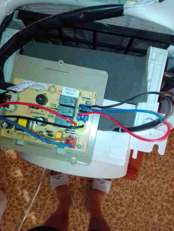

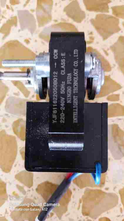

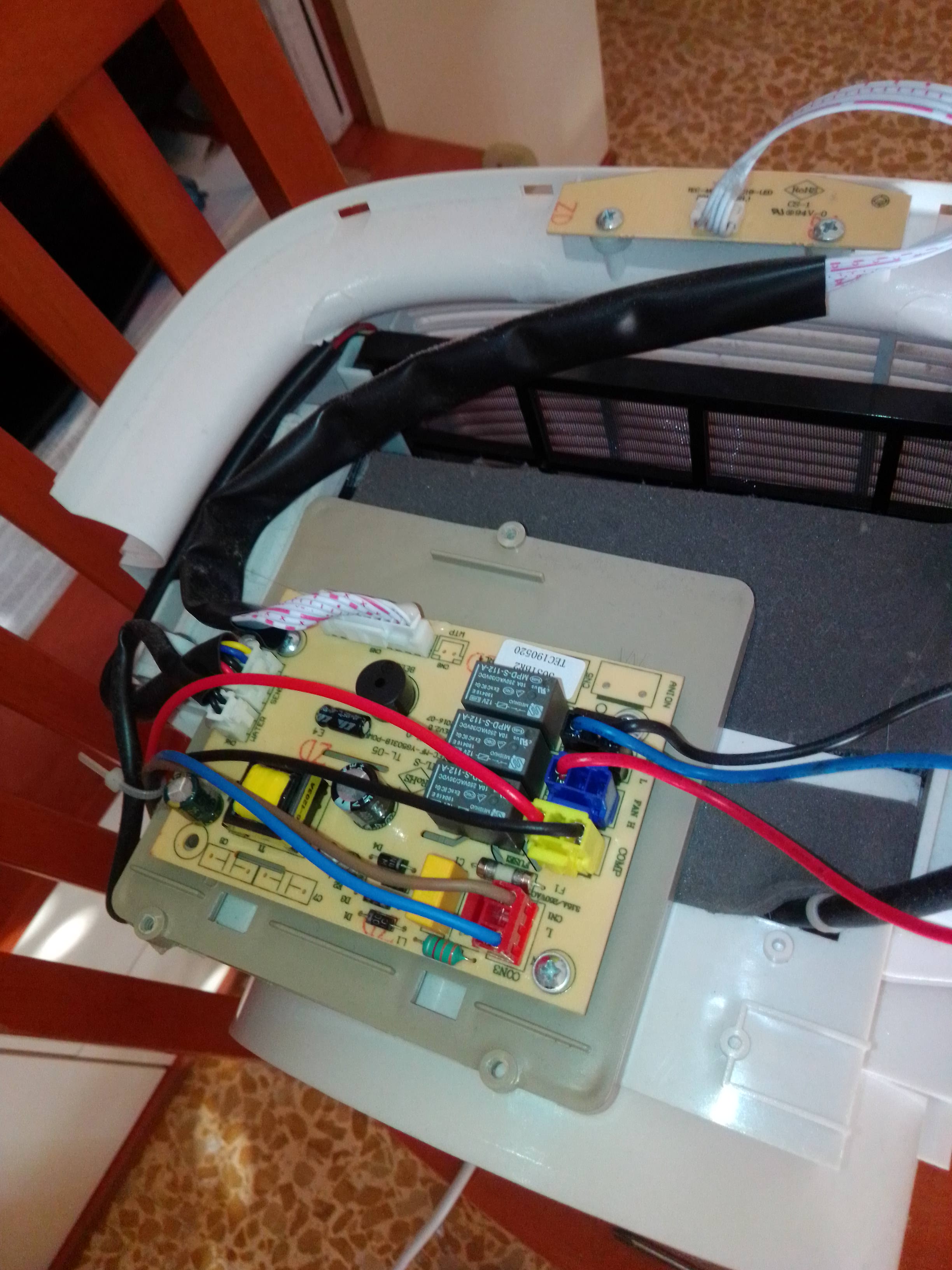

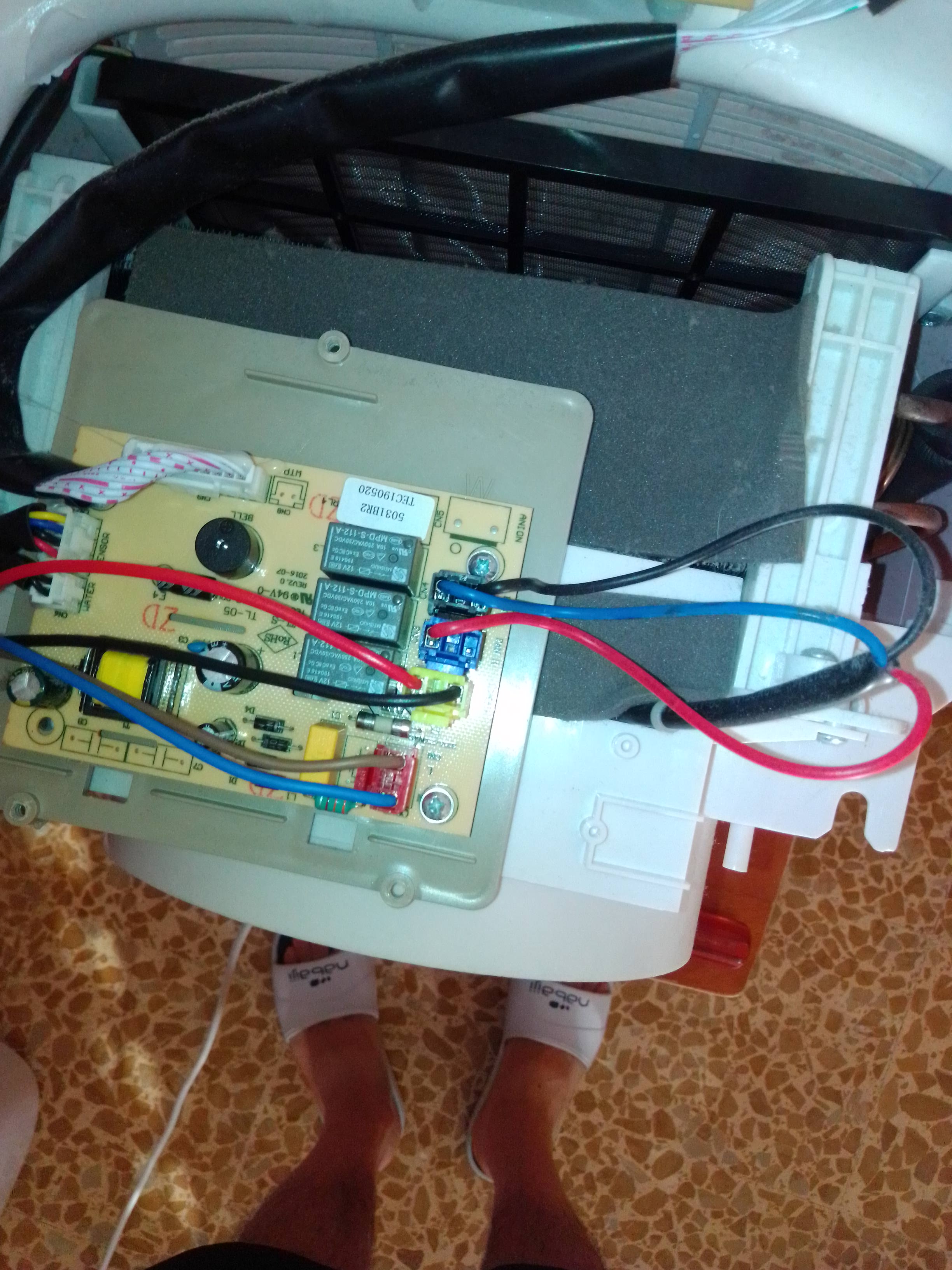

Deumidificatore portatile, la ventola non gira più
Deumidificatore portatile Trotec, usato con soddisfazione per 2-3 stagioni invernali e sfruttato parecchio, funziona tutto tranne la ventola che non gira più, molle come non alimentata, ha smesso di girare dall'oggi al domani.
Volevo chiedere: quanto è probabile che sia un problema del motore della ventola? Quanto è probabile invece che sia un altro problema, condensatori o altro?
Sono troppo ignorante per verificare da solo, scusate.
Sto cercando un motore identico online e non è troppo diffuso. In particolare trovo molti più motori con l'albero non filettato, ma a me serve filettato per montarci la ventola.
Modificato: da Pomidoro
Alessio Menditto
Ma almeno misurare la tensione ai due capi dell’alimentazione per vedere se arriva corrente lo devi fare, non puoi cambiare a casaccio dei pezzi.
Taglia i due cavi che alimentano la ventola e stando attento a non fulminarti vedi con un tester se arriva tensione.
Alessio Menditto
Per averlo si compra, se ne trovano a 5 euro, per usarlo ti possiamo aiutare noi, oppure come vuoi spendi soldi per comprare pezzi a casaccio sperando di indovinare quello che non funziona.
Posso attaccare al posto del motore una lampada a led da 220V (pochi W, una lampada da comodino) usando dei cavetti con morsetti a coccodrillo?
Alessio Menditto
Non so se la ventola va a 220 volt, per quello serve un tester, per vedere se e a quanti volt esce .
1 ora fa, Pomidoro ha scritto:
Sono troppo ignorante per verificare da solo, scusate.
consiglio
1 un deumidificatore nuovo
o
2 portalo da qualche riparatore di elettrodomestici
14 minuti fa, Alessio Menditto ha scritto:
Non so se la ventola va a 220 volt, per quello serve un tester, per vedere se e a quanti volt esce .
Motore a 220V come da foto
Alessio Menditto
Ah ok, tra 220 e 240 c’è un trattino continuo, non capisco se è a corrente continua, comunque prova pure.
- È un motore magnetico, funziona solo in ~ Alternata 50Hz 200÷250V,
tipo quelli delle pompe di scarico Lavaxxxxx.
? i 3 Fili vanno tutti alla Bobina ?
Allora la faccenda si complica .
Oppure 2 Bobina, uno  parte metallica ?
In questo caso si può provare se esce Tensione dalla Scheda.
⚠️ A Spina staccata, piazzare i Cavetti a coccodrillo coprendone con
Nastro isolante le parti metalliche in vista.
In modo simile si può provare il motore collegandolo a un Cordone di
Alimentazione,
poi attaccare la Spina, magari tramite una "Ciabatta"  munita di
Interruttore Bipolare (quello "quadrato" ).
Buona giornata !
17 minuti fa, piergius ha scritto:
? i 3 Fili vanno tutti alla Bobina ?
Allora la faccenda si complica .
Oppure 2 Bobina, uno  parte metallica ?
Grazie. Se ho capito bene i fili sono 3 perché è un motore monofase a 2 velocità (confermo che il deumidificatore ha 2 velocità previste per la ventola). Non c'è filo di messa a terra collegato a parti metalliche esterne.
Quando riesco faccio qualche prova.
Come detto vorrei provare ad attaccare una lampada led ai fini blu e nero che andrebbero al motore per verificare che una alimentazione 220V AC arrivi.
In caso di successo potrò provare anche a collegare il motore direttamente alla 220V AC fili blu e nero?
9 minuti fa, Pomidoro ha scritto:
vorrei provare ad attaccare una lampada led ai fini blu e nero che andrebbero
al motore per verificare che una alimentazione 220V AC arrivi.
- Prima di andare oltre, ripeterei la prova con Lampada / Tester tra blu e rosso,
quindi tra nero e rosso,  ogni volta azionando i comandi per ciascuna velocità.
Delle 3 combinazioni,  2 dovrebbero accendere la Lampada ;
La coppia di colori che non accende, è meglio non adottarla
quando si testa il motore con i 230V ~.
Ciao !
Prova effettuata come segue:
- All'attacco del motore sulla scheda, tolto il motore, attaccando una lampada led 220V AC la lampada si accende.
- Allo stesso attacco, attaccando il motore, il motore non si muove neanche di una virgola.
Direi quindi che il motore è rotto e va sostituito.
  • 3 months later...
Conclusione della storia.
Ancora a settembre ho cercato su Aliexpress e altri siti di ricambi italiani un motore in sostituzione ma non c'è stato verso di trovarne uno con tutte le caratteristiche uguali (o non aveva il perno filettato, o aveva il perno troppo corto, o aveva dimensioni sbagliate, o non aveva la doppia velocità ecc. ecc.).
Così ho contattato l'azienda produttrice e sono riuscito ad acquistare il nuovo motore direttamente da loro. Consegna purtroppo dopo 2 mesi! Costo mi pare una trentina di euro sui quali hanno inciso la spedizione dalla Germania.
Nuovo motore montato, il deumidificatore è tornato a funzionare regolarmente.
  • 1 year later...
Ciao, mi mandi per cortesia il sito dove hai preso il motore che ho il tuo stesso problema?
Grazie in anticipo
  • 3 weeks later...
Il 21/11/2024 alle 12:01 , dabonin ha scritto:
Ciao, mi mandi per cortesia il sito dove hai preso il motore che ho il tuo stesso problema?
Grazie in anticipo
Ho scritto via email alla Trotec; mi hanno chiesto copia del documento d'acquisto
