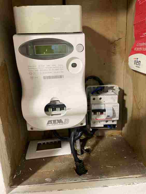

Upgrade quadro elettrico in nicchia
Ciao a tutti,
mi sono trasferito da poco in un appartamentino dove vorrei fare un upgrade del quadro elettrico.
La situazione impiantistica attuale è la seguente.
Avrei pensato di installare un ulteriore centralino da 4 moduli valle contatore in cui installare un MT C25A.
Nel secondo centralino(quello che si vede in foto) un differenziale puro da 30 mA (curva F) con un MT 16A e un dispositivo per la lettura dei consumi (un qualcosa del tipo KETOTEK 6 in 1 Misuratore Contatore di Corrente Digitale AC40-300V 100A Voltmetro Amperometro Guida Din, Tensione Amperaggio Potenza Energia Fattore di Frequenza Contatore Elettrico 1 Fase : Amazon.it: Fai da te) ma più compatto.
Cosa ne pensate?
Salve Gli interruttori vanno dimensionati in base alle sezioni delle cordine che hai ..immagino non ci sia nessun sezionamento luci, prese, ecc..ecc tutto viene alimentato dal magnetotermico differenziale (SL) in foto?
  Il 05/09/2022 alle 08:52 , mrgianfranco ha scritto:
Salve Gli interruttori vanno dimensionati in base alle sezioni delle cordine che hai ..immagino non ci sia nessun sezionamento luci, prese, ecc..ecc tutto viene alimentato dal magnetotermico differenziale (SL) in foto?
Expand
Esattamente...
non c'è nessun sezionamento.
Le prese hanno cavi da 2.5, di conseguenza suppongo che un 25A generale possa andare bene (se son 2.5 quelle delle prese suppongo si colleghino a quelle da 4 e infine da 6)
