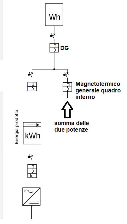

multigamma Inserito: 6 settembre 2022 Segnala Inserito: 6 settembre 2022 (modificato) Fornitore Enel 3,3KW Fotovoltaico 4,56KW Facendo i calcoli il DG generale vicino al contatore Enel, da quanti ampere dev'essere? 3300 / (230 * 0,9 cosfi) = 15,94 A quindi il DG da 25A 4560 / (230 * 0,9 cosfi) = 22,02 A Somma delle due potente 7860, al magnetotermico generale quadro interno casa 7860 ( (230 * 0,9 cosfi) = 37,97 A quindi il generale magnetotermico quadro interno da 40 A Sono giusti i calcoli? Che dite Modificato: 6 settembre 2022 da multigamma
Adelino Rossi Inserita: 6 settembre 2022 Segnala Inserita: 6 settembre 2022 Nel punto di connessione, la corrente o esce verso l'esterno o entra. Non puoi avere due correnti opposte che si sommano. L'una annulla l'altra. Il massimo carico o sono i 3,3 kw che entrano o sono i 4,56 del fv. che escono se non hai consumi interni, non la somma delle due.
mrgianfranco Inserita: 6 settembre 2022 Segnala Inserita: 6 settembre 2022 Si sembrano giusti 3 ore fa, multigamma ha scritto: Somma delle due potente 7860, al magnetotermico generale quadro interno casa
multigamma Inserita: 6 settembre 2022 Autore Segnala Inserita: 6 settembre 2022 (modificato) 3 ore fa, Adelino Rossi ha scritto: Nel punto di connessione, la corrente o esce verso l'esterno o entra. Non puoi avere due correnti opposte che si sommano. L'una annulla l'altra. Il massimo carico o sono i 3,3 kw che entrano o sono i 4,56 del fv. che escono se non hai consumi interni, non la somma delle due. Secondo me le due potenze si sommano. Guarda il video del grande Alessio: Modificato: 6 settembre 2022 da multigamma
ilsolitario Inserita: 6 settembre 2022 Segnala Inserita: 6 settembre 2022 (modificato) Cosa vuol dire fotovoltaico 4,56kw? Potenza dell'inverter? Potenza totale dei moduli? La potenza in immissione è la minore tra quella massima dell'inverter e quella dei pannelli Modificato: 6 settembre 2022 da ilsolitario
multigamma Inserita: 6 settembre 2022 Autore Segnala Inserita: 6 settembre 2022 25 minuti fa, ilsolitario ha scritto: Cosa vuol dire fotovoltaico 4,56kw? Potenza dell'inverter? Potenza totale dei moduli? La potenza in immissione è la minore tra quella massima dell'inverter e quella dei pannelli Potenza dei moduli 4,56 KW Potenza inverter 5 KW
Adelino Rossi Inserita: 6 settembre 2022 Segnala Inserita: 6 settembre 2022 Lo schema elettrico andrebbe sempre esplicitato all'atto del quesito. Nel DG rimane il discorso iniziale mentre nel "generale magnetotermico quadro interno" in effetti si può utilizzare la somma delle potenze.
multigamma Inserita: 6 settembre 2022 Autore Segnala Inserita: 6 settembre 2022 10 minuti fa, Adelino Rossi ha scritto: Lo schema elettrico andrebbe sempre esplicitato all'atto del quesito. Nel DG rimane il discorso iniziale mentre nel "generale magnetotermico quadro interno" in effetti si può utilizzare la somma delle potenze. Si scusa non ti ho allegato lo schema elettrico. Quindi i calcoli sono giusti, quelli che ho fatto? ciao grazie
