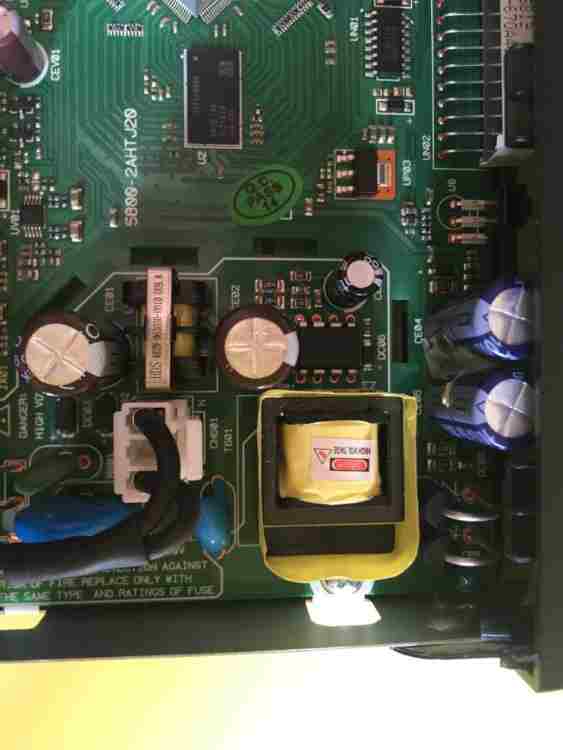

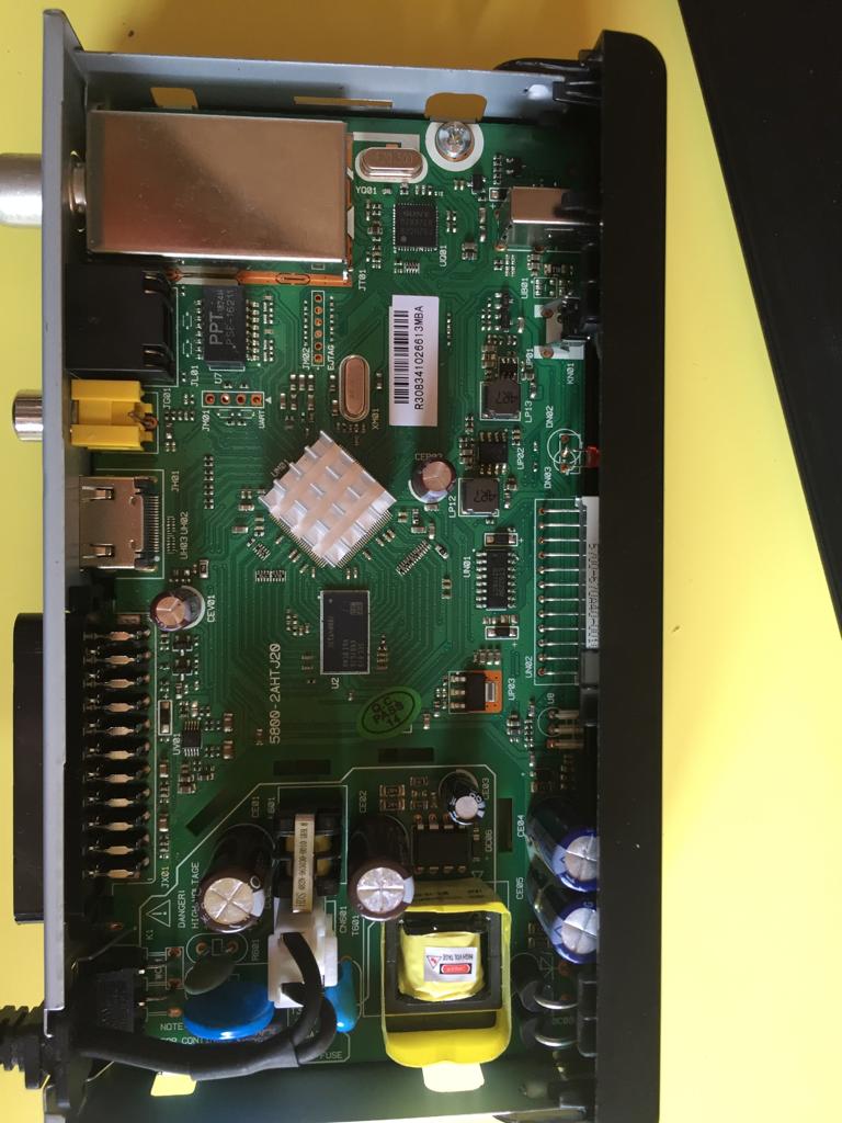

Decoder strong srt8211 non si accende
Ciao a tutti il decoder strong srt8211 non si accende cambiati elettrolitici sezione alimentatore ma nulla. Monta un ic OB2539 AP pensate che possa essere lui il problema, dato che l'alta tensione arriva sui due condensatori 10micro 450v , da li in poi nulla. Vi allego il circuito del decoder.
WhatsApp Image 2022-09-06 at 11.01.54 (1).jpeg
WhatsApp Image 2022-09-06 at 11.01.54.jpeg
  Il 06/09/2022 alle 09:04 , galone ha scritto:
pensate che possa essere lui il problema
Expand
Se non hai verificato che oscilli e che non sia in protezione per cortocircuito sul secondario è impossibile rispondere
Verifica i diodi sul secondario, e cambia anche il piccolo elettrolitico vicino al IC dell'alimentatore
Modificato: da patatino59
Ciao Grazie per la risposta elettrolitico da 10 micro sostituito insieme ai 10micro 450v
