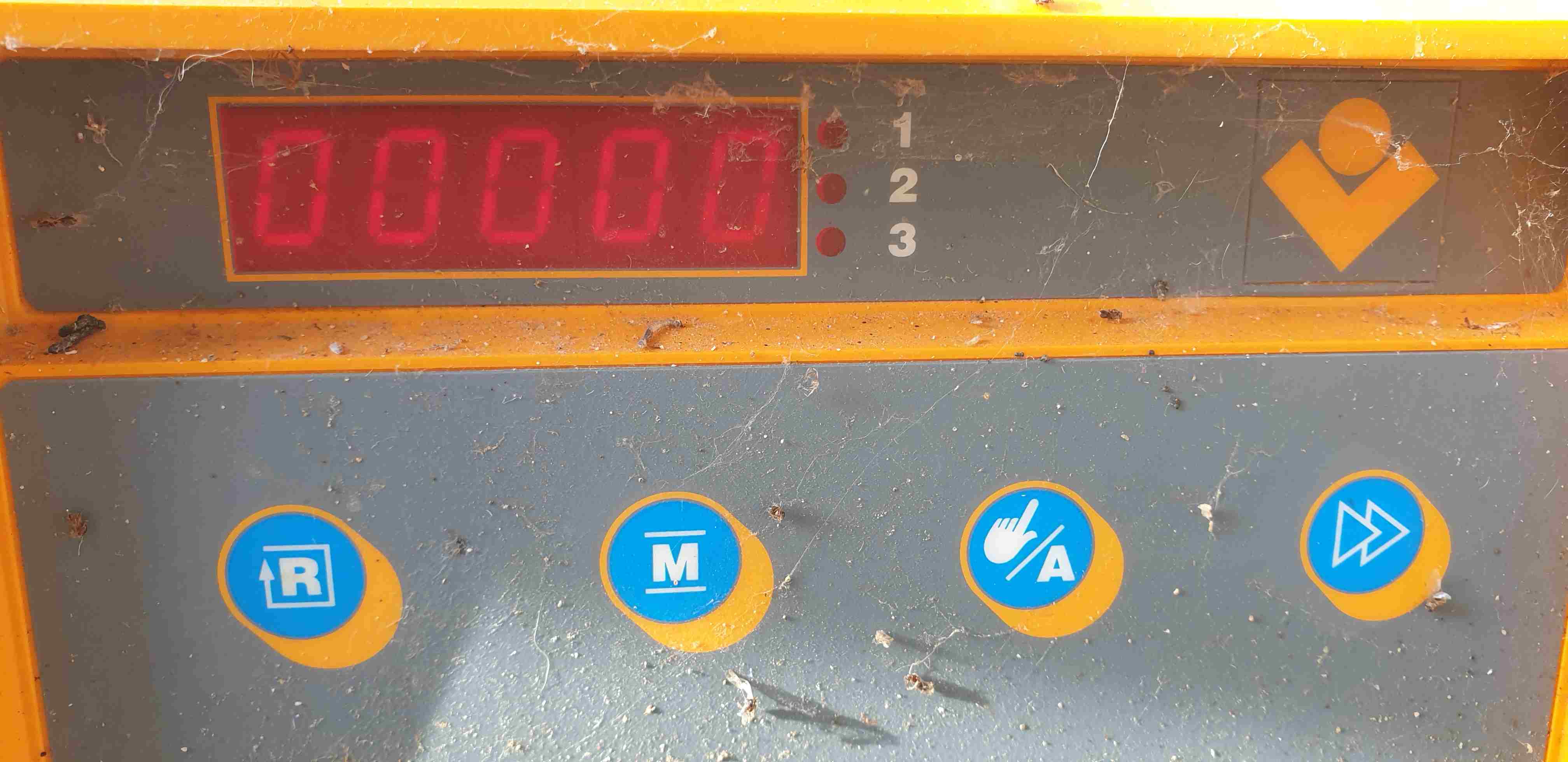

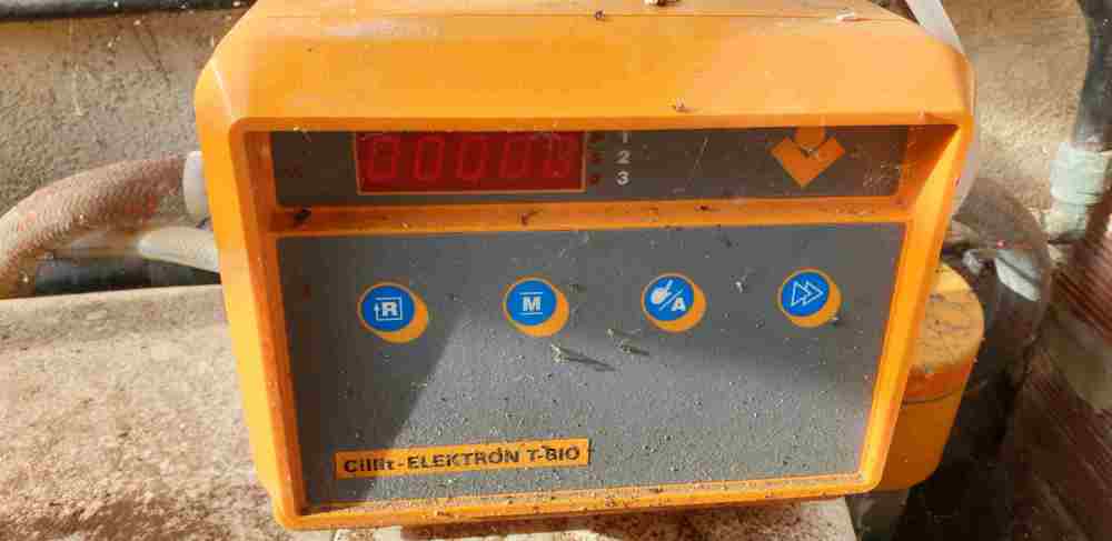

Gonzo73 Inserito: 7 settembre 2022 Segnala Inserito: 7 settembre 2022 Buongiorno a tutti, ho un addolcitore Cillit Elektron T-Bio il cui display segna "00000" ed ovviamente non effettua la rigenerazione delle resine poichè palesemente da riprogrammare. Ho provato a farlo ma non riesco a memorizzare nulla. Riesco a modificare i numeri ma non salva nulla, C'è qualcuno che ha avuto lo stesso problema ed è riuscito a risolvere autonomamente senza l'intervento di un tecnico ( che per altro ho già chiamato ma non so quando avrò notizie). Grazie anticipatamente Luca
Dumah Brazorf Inserita: 7 settembre 2022 Segnala Inserita: 7 settembre 2022 (modificato) Non so se il tuo è esattamente uguale al mio (il mio è blu!). Imposta 00020 e poi all'immediata destra del pulsante >> ce n'è uno nascosto (sono dei fdp). Premilo e dovresti andare in modalità normale con indicata l'ora. A questo punto tieni premuto M finchè non passa in programmazione. Prima setti l'ora attuale poi premi M per passare alla schermata successiva, nel mio caso durata minuti e poi ogni quanti giorni (magari il tuo va a volume) e infine l'ora in cui far partire la rigenerazione. Se anche pensi di aver sbagliato settaggio puoi ricominciare da capo. C'è una batteria interna da sostituire se continua a perdere le impostazioni. Con R forzi una rigenerazione immediata se già non lo avevi scoperto. E dagli una pulita santoddio... Modificato: 7 settembre 2022 da Dumah Brazorf
Gonzo73 Inserita: 7 settembre 2022 Autore Segnala Inserita: 7 settembre 2022 Grazie infinite. Ho fatto come indicato ed ho risolto. Per quanto concerne il lavaggio, hai ragione ma l'addolcitore è situato nel giardino e, sebbene coperto , si sporca subito. Ad ogni modo hai pienamente ragione ahahah. Grazie mille ancora. Mi hai dato la soluzione ad un problema non indifferente. Buona giornata
bippbipp Inserita: 3 gennaio 2023 Segnala Inserita: 3 gennaio 2023 Ciao, ho lo stesso problema, inserendo il codice 00020 si è sbloccato, ma il mio addolcitore è il modello a volume il biodata e con questo codice sembra che si sia settato come il T-Bio a tempo. Una volta sbloccato, mi fa impostare data,ora e tempi di rigenerazione, ma non compare più la funzione litri. Ho il dubbio che il codice 00020 lo imposta a tempo, se fosse così qualcuno sa se c'è un codice per il biodata per impostarlo volumetrico? Grazie
Dumah Brazorf Inserita: 3 gennaio 2023 Segnala Inserita: 3 gennaio 2023 Sì il mio modello è a tempo. Non so aiutarti per il volume.
bippbipp Inserita: 3 gennaio 2023 Segnala Inserita: 3 gennaio 2023 Grazie comunque. Bisognerebbe capire dove reperire i codici....
Andrea Mencaroni Inserita: 12 novembre 2023 Segnala Inserita: 12 novembre 2023 Salve a tutti, vorrei condividere con voi tutti il codice che permette di settare il depuratore con i litri. Potete usare il codice 02000 oppure il codice 00001.
