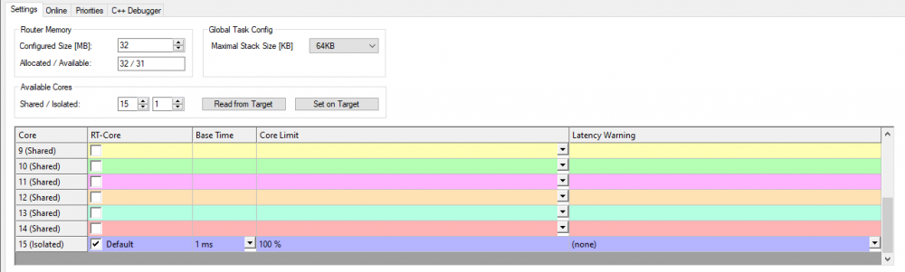

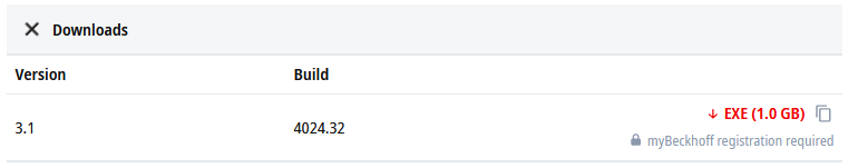

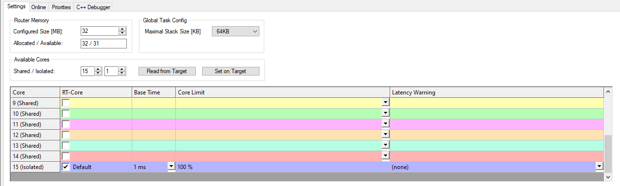

Twincat3 runtime su Windows 11 freeze
Buongiorno a tutti,
sono un neofita della programmazione plc  e per ragioni lavorative dovrò quantomeno avere dei rudimenti sulla programmazione tramite Twincat3.
Oggi ho installato Twincat3 versione 15.0.28010.2050 su un pc HP con Windows11.
L'installazione è andata a buon fine, e sono riuscito a creare un progetto base.
Nel prosecuo del mio auto-apprendimento ho cercato di far eseguire un banale incremento di una variabile usando la simulazione in locale.
Dopo varie prove e letture di documentazioni varie ho disabilitato tutte le funzionalità di Hyper-V di windows e settato un core isolato da destinare a Twincat.
La prima volta ha funzionato: l'icona di TwinCAT di stato è passata da blu a verde (segno che era in runtime credo).
Seguendo un video per andare in simulazione e scaricare così il mio progetto nel plc simulato ho cliccato su Active Configuration che ha generato una finestra in cui mi si richiedeva l'inserimento di una licenza temporanea che ho inserito (chiedeva di ricopiare un codice alfanumerico).
Dopo quell'operazione, stop. Il computer di blocca totalmente: non va più il mouse, il CTRL+ALT+CANC non risponde e sono costretto a spegnere brutalmente il notebook.
Qualcuno ha qualche idea per risolvere il mio problema?
Grazie mille
ciao,
intanto non mi torna la versione di Twincat 3.
L'ultima che trovi sul sito è la 3.1 4024.32
quindi non saprei cosa è la versione che citi tu 15.0.28010.2050
le operazioni che hai fatto mi sembrano corrette e normalmente sul mio pc funziona
fammi sapere la versione
un saluto
Valvolina
Buongiorno e grazie della precisazione.
Sinceramente aveto aperto l'ambiente di sviluppo e premuto su .... ma a quanto pare è un dato errato.
Al percorso che indichi trovo la seguente versione: 3.1 4024.18
Ho dimenticato di dre che ho anche provato, vedendo il problema, a deinstallare totalmente e reinstallare da 0, ma nulla da fare...
Grazie mille
ciao
aggiorna con la versione 4024.32 e riprova
io ho configurato così:
con read from targhet (dove il targhet è il tuo pc) leggi quanti core hai disponibili.
Ne isoli uno, io uso solitamente l'ultimo in fondo alla lista, poi clicca su "set on targhet",
se non lo hai già fatto ti chiederà il riavvio del pc.
Fatto questo riprovi, a me funziona.
per quanto riguarda le versioni, io ho queste installate
la 18 o me la sono persa oppure non l'ho vista
il consiglio è aggiorna e riprova
fammi sapere se ok
un saluto
Valvolina
Buongiorno a tutti,, specialmente a Valvolina.
Ho provato ad aggiornare alla versione 3.1.4024.32 e sembra funzionare correttamente il runtime e il pc nopn si freeza più
Farò ancoira qualche test, me credo che il tuo suggerimento abbia risolto il problema
Grazie mille
