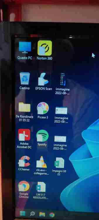

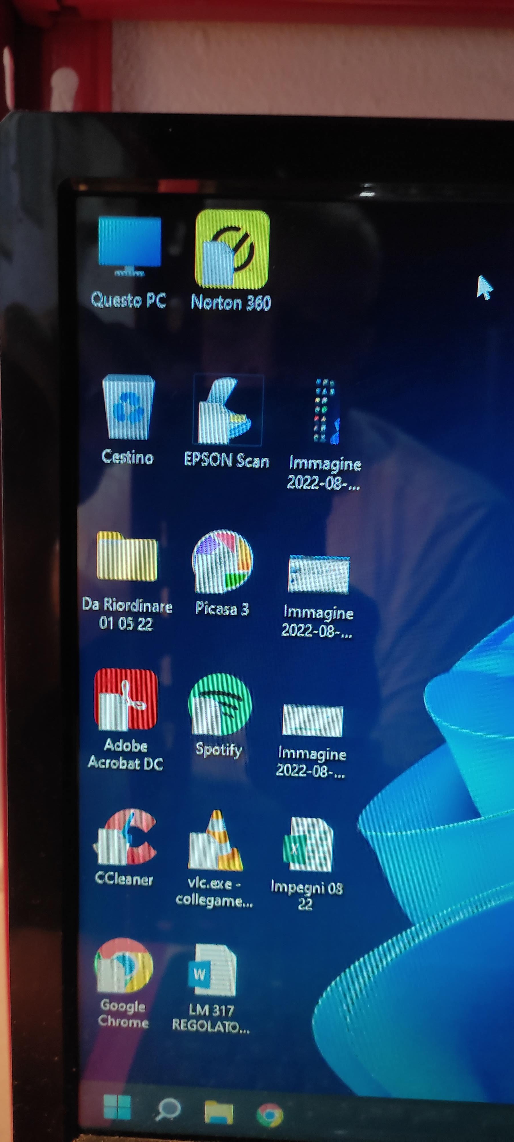

Lorid Inserito: 7 settembre 2022 Segnala Inserito: 7 settembre 2022 Buonasera a tutti: ho il problema che con Windows 11 sul desktop mi appaiono le icone dei programmi tipo Crohme e davanti un piccolo foglio bianco. Come posso ripristinarle ? Ringrazio sin d'ora per l'aiuto che mi darete.
Ivan Botta Inserita: 7 settembre 2022 Segnala Inserita: 7 settembre 2022 Lorid, hai aperto per sbaglio due discussioni identiche, ne ho cancellata una, continua per favore a scrivere solo su questa.😉
Lorid Inserita: 7 settembre 2022 Autore Segnala Inserita: 7 settembre 2022 Grazie scusi cercherò di stare piu' attento.
Chrspace Inserita: 10 aprile 2023 Segnala Inserita: 10 aprile 2023 Buongiorno, ho avuto pure io questo problema ed ho risolto utilizzando un accrocchio trovato in rete. Ve lo vorrei condividere file zip (è esente da virus) come posso fare ? Ciao
