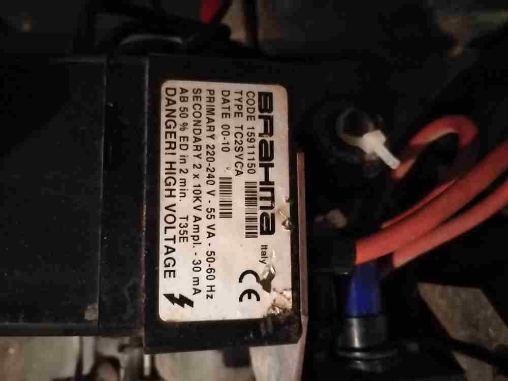

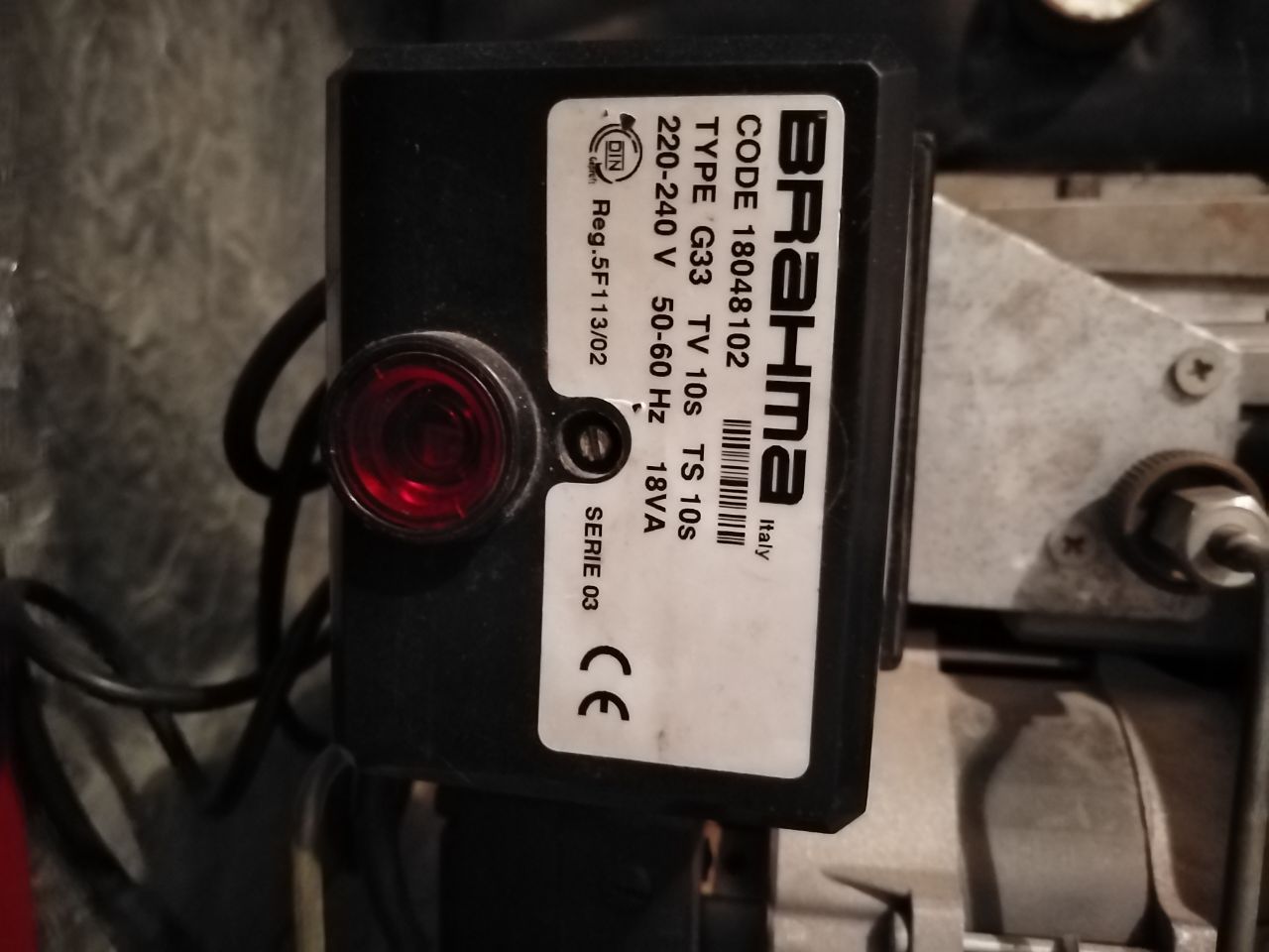

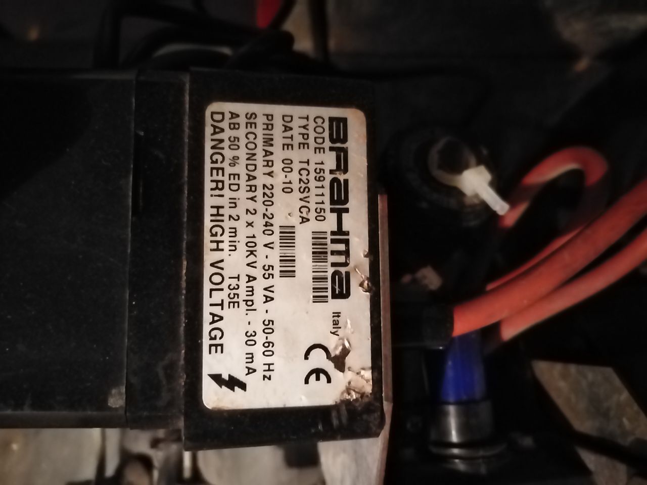

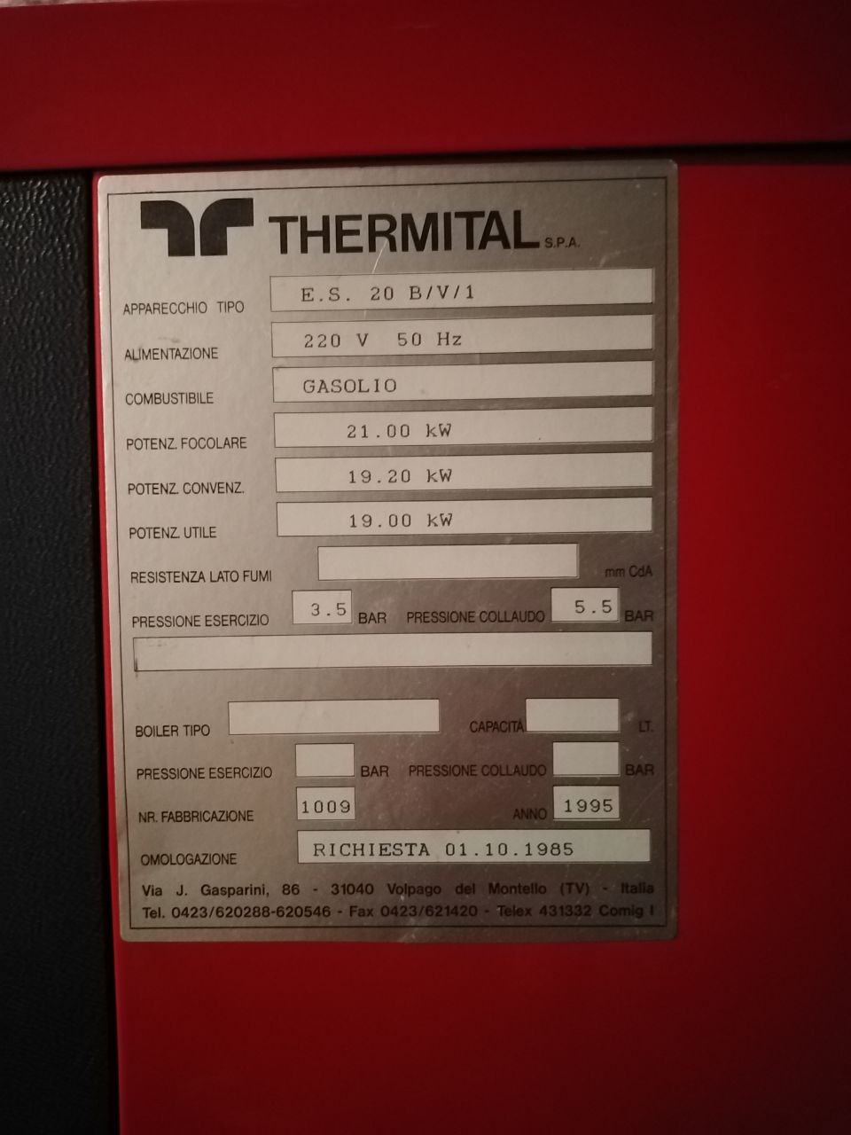

Caldaia gasolio Thermital ES 20 B-V-1 21Kw
Buongiorno a tutti (non sono un esperto), ho una caldaia a gasolio Thermital ES 20 B-V-1 21Kw del 1995, avrei la necessità di comandarla a distanza, soprattutto riavviare se in blocco. Si trova in una casa di montagna, quindi in inverno è sempre accesa per tenere la temperatura minima, ma devo poterla riavviare da remoto se va in blocco o quantomeno ricevere un avviso per far intervenire qualcuno. Esiste una soluzione tipo cambiare la scheda ecc.? Eventualmente potreste indicarmi a chi rivolgermi (sono a Serrada di Folgaria-Rovereto)?
Grazie a tutti per le eventuali risposte.
