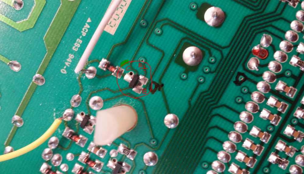

dariovicenzo Inserito: 8 settembre 2022 Segnala Share Inserito: 8 settembre 2022 (modificato) Salve, come da titolo, dopo aver tribolato con la mia caldaia SIME format.zip 25 BF TS, ed aver risolto il guasto grazie anche all'aiuto di questo forum, durante la ricerca guasto ho danneggiato un componente in smd che vi mostro in foto. Le etichette BCE, potrebbero essere benissimo Gate Drain e Source, poichè non ho capito se è un TR o un MOSFET ad uso switch. Il TR pilota un relè ricevendo sulla base (gate) 5 volt e aprendo il circuito tra collettore ed emettitore per 30 volt circa, alimentando la bobina ed attivando il rele sul lato 220. La sigla stampigliata è XF in orizzontale e 5N in verticale. In rete non si trova nulla. Faccio notare che il circuito su PCB non monta resistenze di limitazione/bias per la polarizzazione del componente, ma solo un diodo di flyback. Pensavo ad un componente del tipo RN1101F, ma ovviamente non sono molto sicuro. Qualcuno può darmi un parere? Grazie. Modificato: 8 settembre 2022 da dariovicenzo Link al commento Condividi su altri siti More sharing options...
Dumah Brazorf Inserita: 8 settembre 2022 Segnala Share Inserita: 8 settembre 2022 (modificato) Cosa ne pensi del BCR512 ? E' come il RN1101F però a guardar bene se la S non c'è avresti un RN1106F, ha le resistenze tra base ed emettitore diverse. Modificato: 8 settembre 2022 da Dumah Brazorf Link al commento Condividi su altri siti More sharing options...
dariovicenzo Inserita: 15 settembre 2022 Autore Segnala Share Inserita: 15 settembre 2022 Ciao Dumah, cosa intendi per "se la S non c'è"? Link al commento Condividi su altri siti More sharing options...
Dumah Brazorf Inserita: 15 settembre 2022 Segnala Share Inserita: 15 settembre 2022 XFS invece di XF Link al commento Condividi su altri siti More sharing options...
