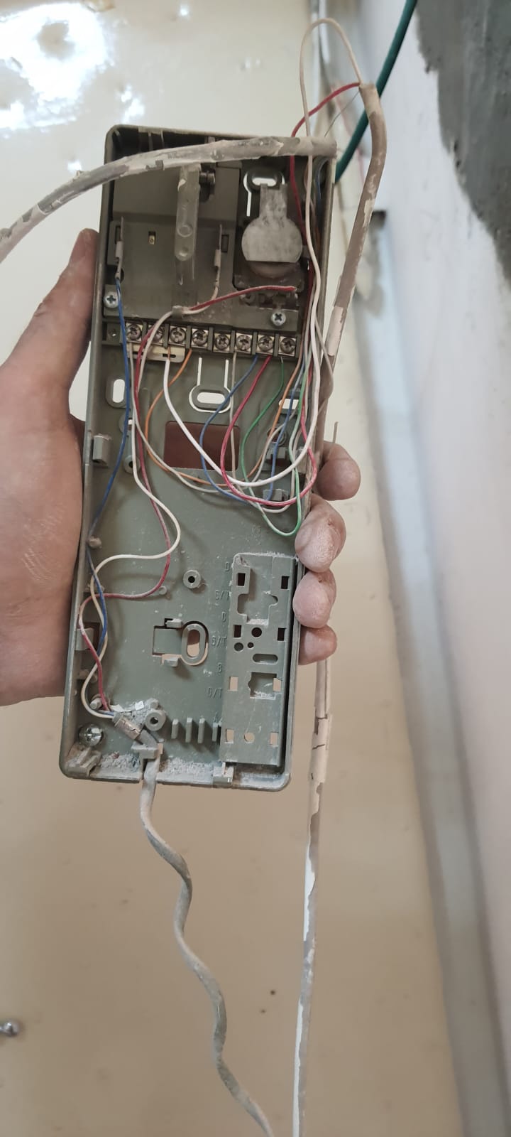

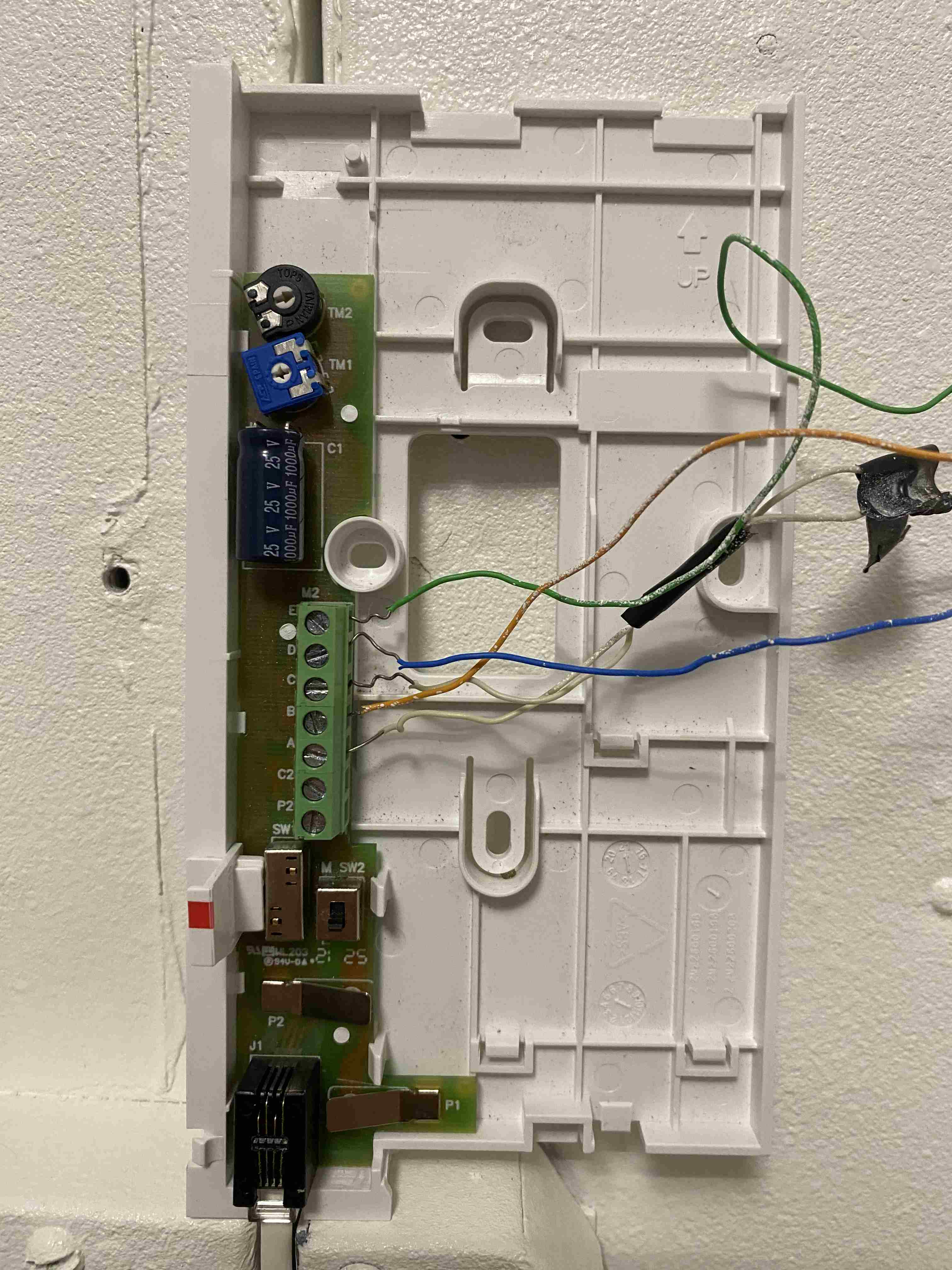

Enienea Inserito: 10 settembre 2022 Segnala Inserito: 10 settembre 2022 Ciao a tutti! Avrei bisogno di una mano per configurare i fili per il mio citofono. Il mio vecchio citofono era URMET DOMUS 1130. Ho provato a fare una configurazione come in foto allegata, però non funziona correttamente. Dopo vari combinazioni non riesco comunque a farlo a 100%. Grazie in anticipo a chi mi aiuta.
Maurizio Colombi Inserita: 10 settembre 2022 Segnala Inserita: 10 settembre 2022 Ma il vecchio apparecchio era collegato? Hai uno schema o una foto foto di com'erano i collegamenti?
Enienea Inserita: 10 settembre 2022 Autore Segnala Inserita: 10 settembre 2022 Grazie per la risposta. Si, il vecchio apparecchio era collegato. Allego la foto. Grazie in anticipo.
ROBY 73 Inserita: 10 settembre 2022 Segnala Inserita: 10 settembre 2022 Ciao Enienea, 17 ore fa, Enienea ha scritto: .............Dopo vari combinazioni non riesco comunque a farlo a 100%. Cioè, cos'è che non funziona di preciso? Guardando i collegamenti sembrano corretti, ma sei sicuro di non aver invertito per sbaglio i due fili bianchi? Non riesco a vedere com'è messo il selettore SW2, comunque deve essere verso l'alto e cioè "M" (Meccanica) Per farlo suonare, hai chiuso il coperchio e agganciato la cornetta? Altrimenti non suona Per caso c'è anche un'altra suoneria in parallelo, che vedo un filo rosso ed un bianco sui morsetti 10 e 7 del vecchio Urmet? E già che ci sei, per cortesia rifai quell'obbrobrio di collegamenti 🤮, cioè raddrizza e taglia il rame in eccesso in modo che l'isolante sfiori il morsetto, già quello arancione sarebbe da correggere, gli altri non si possono proprio guardare, grazie
Enienea Inserita: 11 settembre 2022 Autore Segnala Inserita: 11 settembre 2022 Ciao @ROBY 73, grazie per la risposta. Dopo aver invertito i fili bianchi e il selettore SW2 a M, adesso funziona benissimo. Adesso rifaccio i collegamenti. Lo so che da vedere è uno schifo, però mi interessava a metterlo a posto prima. 😬 Grazie mille davvero, ho perso 2 giorni con questo schifo. Ciaone!
ROBY 73 Inserita: 11 settembre 2022 Segnala Inserita: 11 settembre 2022 20 minuti fa, Enienea ha scritto: ..........adesso funziona benissimo. Ottimo, l'importante è questo 21 minuti fa, Enienea ha scritto: Dopo aver invertito i fili bianchi........... Se vuoi un consiglio, la prossima volta, per qualsiasi altro collegamento, metti un pezzo di nastro di carta con su scritto il numero dei "vecchi" morsetti in modo da avere sempre i riferimenti corretti. Poi se ascolti me, fai come vuoi 😁
