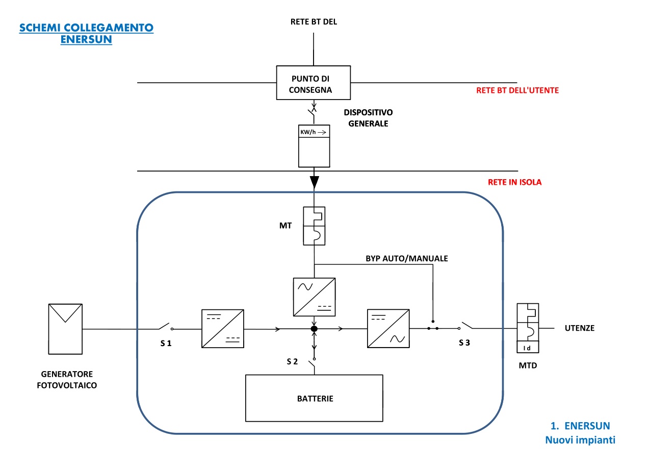

athxp Inserita: 24 settembre 2022 Autore Segnala Inserita: 24 settembre 2022 il tuo discorso non fa una piega. però come mai se l' alimentazione avviene da rete enel l' anomalia della potenza reattiva non avviene? potrebbe avere un senso se, quando alimentato la rete enel, il commutatore del by-pass fosse inserito. in questo caso praticamente l' inverter verrebbe escluso e con esso tutte le conversioni ac/dc e dc/ac.
Livio Orsini Inserita: 24 settembre 2022 Segnala Inserita: 24 settembre 2022 Il 24/09/2022 alle 08:31 , athxp ha scritto: il tuo discorso non fa una piega. però come mai se l' alimentazione avviene da rete enel l' anomalia della potenza reattiva non avviene? Expand Non so che dirti. Se le misure effettuate dal sistema sono corrette, l'unica spiegazione è che lo sfasamento sia causato dai filtri passa basso necessari per ottenere una sinusoide pura. Hai provato a sottoporre il problema all'assistenza ENERSUN? Loro dovrebbere saper spiegare il feneomeno, anche perchè loro hanno tutti i dati relativi alle varie modalità di funzionamento ed alla modalità di misura.
athxp Inserita: 24 settembre 2022 Autore Segnala Inserita: 24 settembre 2022 in realtà interpellare la casa, che per altro è vicino a Torino, è stata la prima cosa che ho fatto. mi hanno detto che era strano,hanno provato ad indagare .... però di fatto non si è mai risolto nulla. il fastidio più grande è che questa potenza anomala, essendo presente solo in dc, la notte mi consuma batteria per nulla.
click0 Inserita: 24 settembre 2022 Segnala Inserita: 24 settembre 2022 siamo sicuri che non sia una qualche impostazione "pensata" per svuotare di notte il pacco batteria, per poter rendere poi l'accumulo diurno possibile? il consumo in blu, può magari essere dovuto al fatto che è legato alla potenza estratta dalle batterie, potenza che si trasforma in apparente una volta che passi in alternata ?!
Livio Orsini Inserita: 24 settembre 2022 Segnala Inserita: 24 settembre 2022 Il 24/09/2022 alle 11:40 , athxp ha scritto: il fastidio più grande è che questa potenza anomala, essendo presente solo in dc, la notte mi consuma batteria per nulla. Expand Come ho già scritto l'inverter consuma comunque, anche senza carico sulla rete. Per tagliare il nodo fai una prova semplice: di notte commuta manualmente il bypass sulla rete, così non dreni potenza dall'inverter e lascia l'inverter alimentato dalle batterie. Poi registri i dati della notte così escludi qualsiasi carico esterno. Il 24/09/2022 alle 11:40 , athxp ha scritto: n realtà interpellare la casa, che per altro è vicino a Torino, è stata la prima cosa che ho fatto. mi hanno detto che era strano,hanno provato ad indagare .... però di fatto non si è mai risolto nulla. Expand Se non riesconoa risolverlo loro che hanno tutte le informazioni, figurati noi che non abbiamo tutte le informazioni.😧
athxp Inserita: 25 settembre 2022 Autore Segnala Inserita: 25 settembre 2022 Il 24/09/2022 alle 15:13 , Livio Orsini ha scritto: Come ho già scritto l'inverter consuma comunque, anche senza carico sulla rete. Per tagliare il nodo fai una prova semplice: di notte commuta manualmente il bypass sulla rete, così non dreni potenza dall'inverter e lascia l'inverter alimentato dalle batterie. Poi registri i dati della notte così escludi qualsiasi carico esterno. Se non riesconoa risolverlo loro che hanno tutte le informazioni, figurati noi che non abbiamo tutte le informazioni.😧 Expand ho già fatto questa prova: l' inverter preleva da rete ed il consumo misurato gira intorno ai 120-140w, che è il reale consumo della casa in condizioni di "riposo". Il 24/09/2022 alle 13:05 , click0 ha scritto: siamo sicuri che non sia una qualche impostazione "pensata" per svuotare di notte il pacco batteria, per poter rendere poi l'accumulo diurno possibile? il consumo in blu, può magari essere dovuto al fatto che è legato alla potenza estratta dalle batterie, potenza che si trasforma in apparente una volta che passi in alternata ?! Expand per carità, tutto può essere...però mi pare avbrebbe poco senso\utilità. questo tipo di impianti sono concepiti apposta per sfruttare l' energia accumulata di giorno grazie al sole, nelle batterie. il funzionamento a batteria avviene fino quando non si scende sotto al 45% della capacità nominale. da qui, per riprendere ad erogare, vi è un isteresi fino al 55%. hanno progettato (le batterie nono tutte in serie per avere alta tensione e bassa corrente) e studiato molto bene la logica di funzionamento...non fosse per sta "pecca" della potenza sarebbe perfetto. comunque sembra proprio così: prelevando da batteria la potenza reattiva sale troppo. secondo voi, è possibile fare delle prove per inserire un eventuale rifasamento?
click0 Inserita: 25 settembre 2022 Segnala Inserita: 25 settembre 2022 Il 25/09/2022 alle 11:38 , athxp ha scritto: però mi pare avrebbe poco senso\utilità. Expand un senso l'avrebbe se il giorno 1 carichi la batteria al 100% e la notte scarichi poco o nulla, ipotizziamo questa scarica un 2% il giorno 2 in batteria ci puoi caricare solo quel 2% il resto lo devi buttare in rete la potenza reattiva è legata al carico e può essere o prelevata da rete o erogata dall'inverter strano quindi che di giorno la prelevi da rete e di notte la prelevi dalle batterie
Livio Orsini Inserita: 25 settembre 2022 Segnala Inserita: 25 settembre 2022 Il 25/09/2022 alle 11:38 , athxp ha scritto: ho già fatto questa prova: l' inverter preleva da rete ed il consumo misurato gira intorno ai 120-140w, che è il reale consumo della casa in condizioni di "riposo". Expand No, forse non hai afferrato bene. Non devi misurare quello che l'ìverter preleva dalla rete per alimentare l'impianto elettrico di casa. Devi disconnettere l'impianto elettrico di casa dall'inverter, lasciando l'inverter alimentato da batteria così da capire sia quanto drena dalla batteria sia come è classificata l'energia prelevata. Il 25/09/2022 alle 11:38 , athxp ha scritto: secondo voi, è possibile fare delle prove per inserire un eventuale rifasamento? Expand Io te lo sconsiglio vivamente. Primo perchè è inutile; infatti lo sfasamento che deriva dalle misure è piccolo, infatti il cosphi =>0.9. Secondo non si può rifasare secondo la regola "membro di segugio". per effetture un rifasamento corretto bisogna conoscere esattamente il campo entro cui varia la fase. Altrimenti so corre il rischio di "rifasare troppo", finendo per avere uno sfasamento in antcipo, ovvero da reattanza capacitiva, che diventerebbe anche più dannoso. Per prima cosa bisongnerebbe capire come l'inverter misura il fattore di potenza, per questo motivo ti ho chiesto quella prova. Se lo sfasamento fosse misurato sul carico ovvero misurando tensione, corrente e fase relativa ai morsetti di uscita dell'inverter, sarebbe un dato reale, ma non dovrebbe variare se la tensione è fornita dalla rete o dall'inverter. Tanto per evitare fraitendimenti, con riferimento allo schema a blocchi che hai inserito, la misura andrebbe effettuata su S3. Però se così fosse, non dovrebbero esserci variazioni sia se l'impiantoè alimentato dalla rete, sia se è alimentato dall'inverter.
Elettroplc Inserita: 25 settembre 2022 Segnala Inserita: 25 settembre 2022 Risposta plausibile: Il signor inverter produce solo energia reattiva. La componente reattiva e addotta?dalla sola rete. Il Openmeter di scambio fa il rapporto esatto tra attiva ceduta e consumata. La reattiva assunta dalla rete fa precipitare il PF .
athxp Inserita: 25 settembre 2022 Autore Segnala Inserita: 25 settembre 2022 Il 25/09/2022 alle 15:11 , Livio Orsini ha scritto: No, forse non hai afferrato bene. Non devi misurare quello che l'ìverter preleva dalla rete per alimentare l'impianto elettrico di casa. Devi disconnettere l'impianto elettrico di casa dall'inverter, lasciando l'inverter alimentato da batteria così da capire sia quanto drena dalla batteria sia come è classificata l'energia prelevata. Io te lo sconsiglio vivamente. Primo perchè è inutile; infatti lo sfasamento che deriva dalle misure è piccolo, infatti il cosphi =>0.9. Secondo non si può rifasare secondo la regola "membro di segugio". per effetture un rifasamento corretto bisogna conoscere esattamente il campo entro cui varia la fase. Altrimenti so corre il rischio di "rifasare troppo", finendo per avere uno sfasamento in antcipo, ovvero da reattanza capacitiva, che diventerebbe anche più dannoso. Per prima cosa bisongnerebbe capire come l'inverter misura il fattore di potenza, per questo motivo ti ho chiesto quella prova. Se lo sfasamento fosse misurato sul carico ovvero misurando tensione, corrente e fase relativa ai morsetti di uscita dell'inverter, sarebbe un dato reale, ma non dovrebbe variare se la tensione è fornita dalla rete o dall'inverter. Tanto per evitare fraitendimenti, con riferimento allo schema a blocchi che hai inserito, la misura andrebbe effettuata su S3. Però se così fosse, non dovrebbero esserci variazioni sia se l'impiantoè alimentato dalla rete, sia se è alimentato dall'inverter. Expand ok ora ho capito. non avevo pensato a questa prova, grazie del suggerimeno! appena riesco giro la casa sotto enel diretta e lascio l' output dell' inverter scollegato. poi vedo i valori che legge. sono abbastanza certo che lui misuri la potenza sui morsetti di uscita e sui relativi ingressi: da fotovoltaico, da batterie e da enel. non so se riuscirò a "risolvere" questo mistero...ma almeno capire il perchè è così sarebbe già una soddisfazione grazie ancora a tutti
lupin916 Inserita: 15 luglio 2024 Segnala Inserita: 15 luglio 2024 Buonasera mi intrufolo in questa discussione,io ho lo stesso problema,di giorno quando il mio impianto ad isola produce il cos fi della casa scende drasticamente,sono su circa 0,2/0,3 quando l'impianto si spegne il cos fi torna a valori normali,circa 0,94/0,98. Questi sono valori che misuro con uno strumento inserito sull'impianto,inserito perché sulle ultime bollette della luce c'era riportato il valore di cos fi medio di 0,35. Ho provato ad inserire un condensatore in parallelo per vedere se la cosa migliorava ma purtroppo tutto peggiorava,quindi ne ho dedotto che i condensatori all'interno dell'inverter "rifasano" già per eccesso. Vi chiedo come si può raddrizzare questa situazione se si può. Vi ringrazio anticipatamente per la collaborazione. Buona sarata a tutti.
Livio Orsini Inserita: 16 luglio 2024 Segnala Inserita: 16 luglio 2024 Il 15/07/2024 alle 17:32 , lupin916 ha scritto: mi intrufolo in questa discussione, Expand Quando hai approvato il regolamento di PLCForum avresti dovuto leggerlo con attenzione ma, probabilmente non lo hai fatto. Così non sai che è vietato accodarsi ad altre discussioni! Inoltre questa discussione è inattiva da oltre 1 anno.
