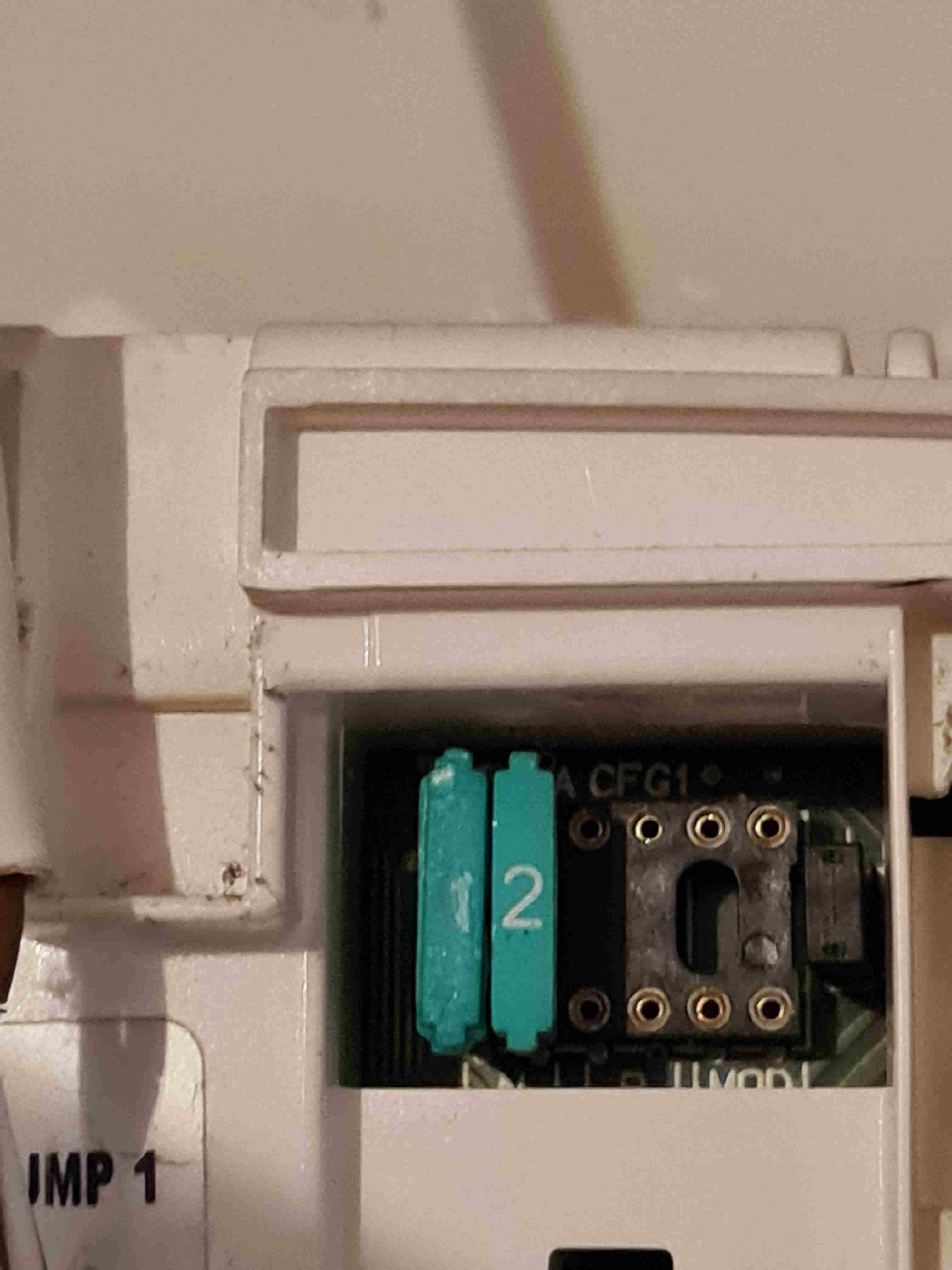

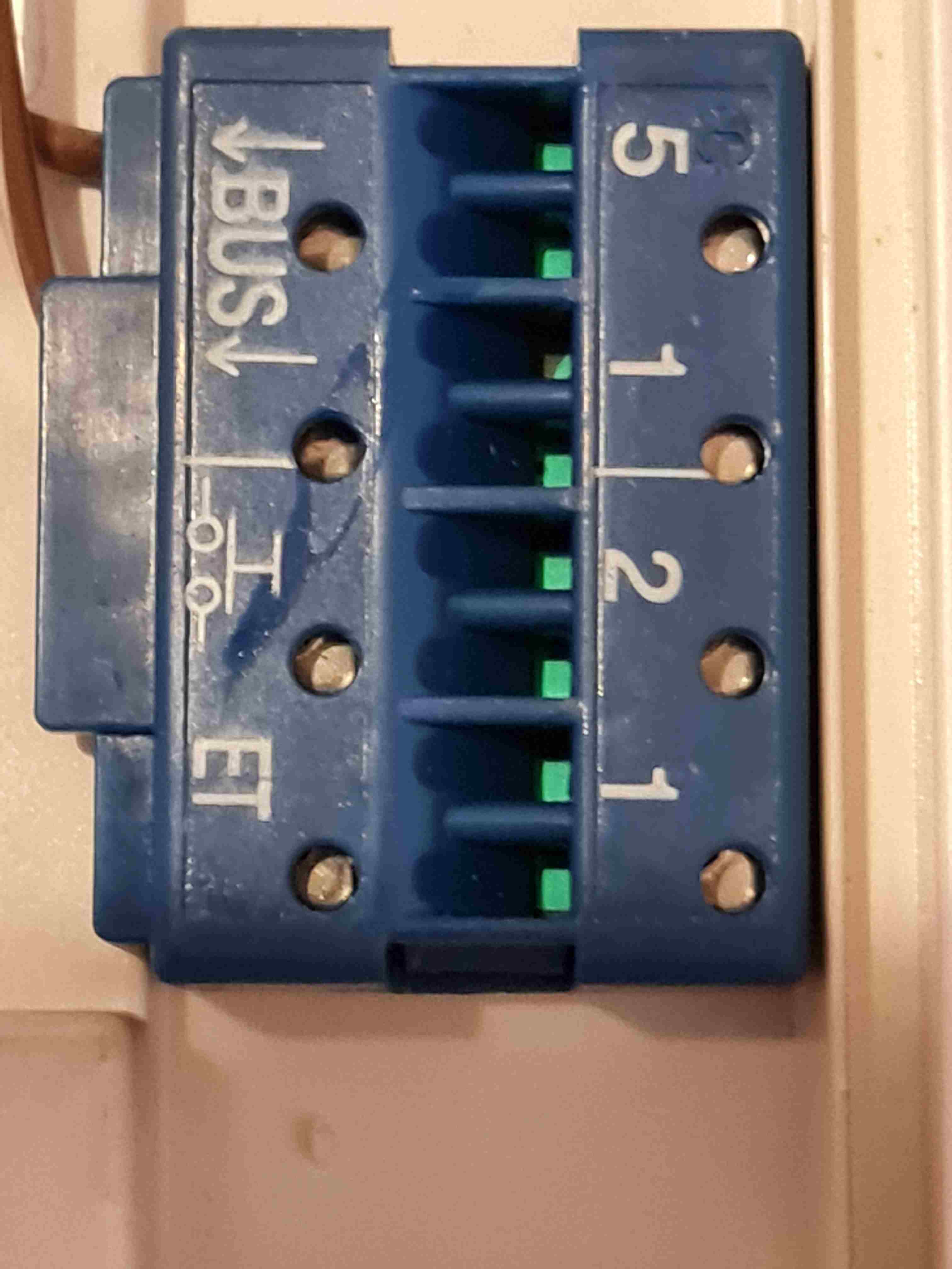

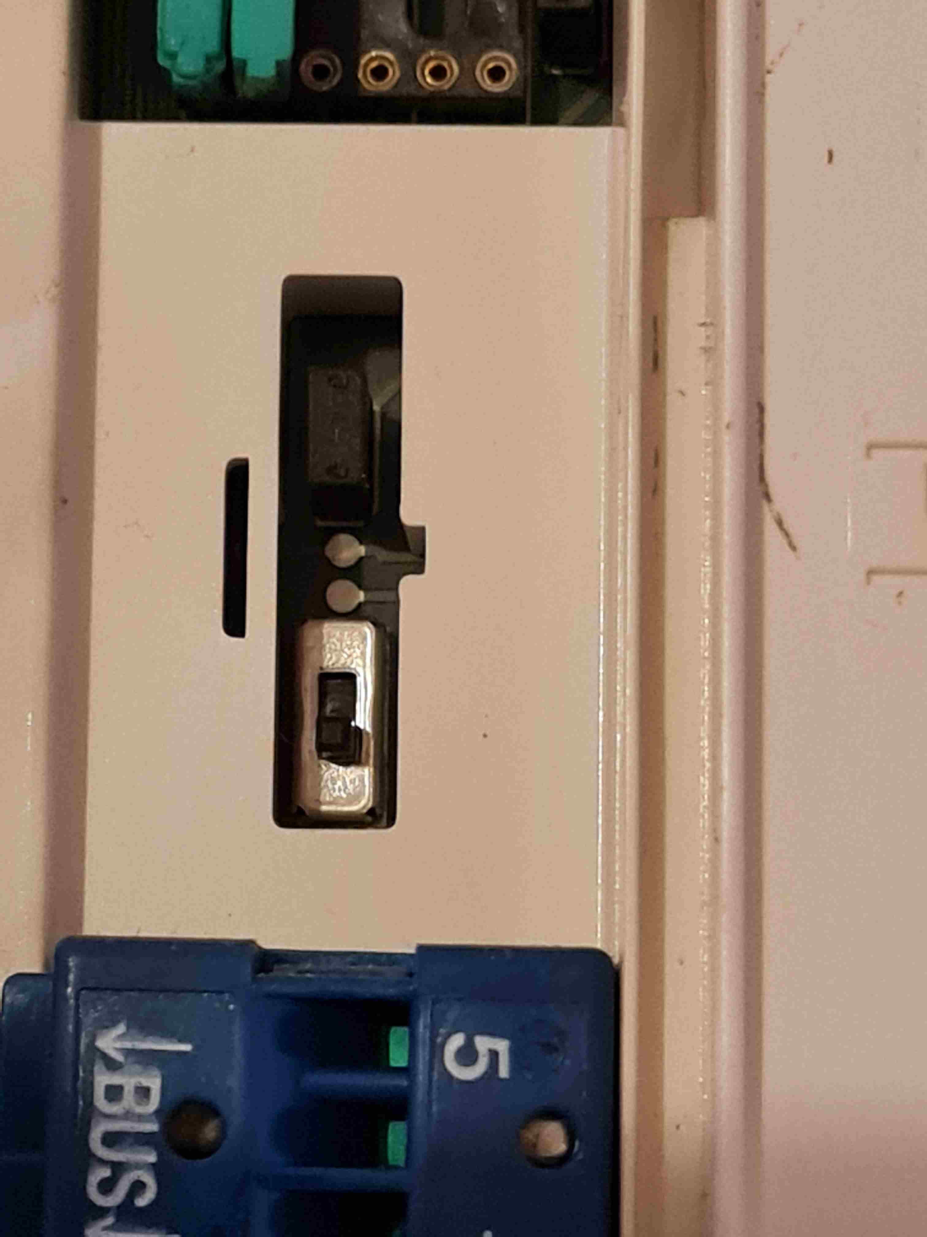

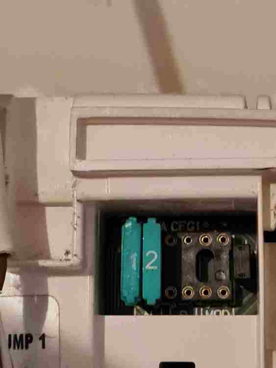

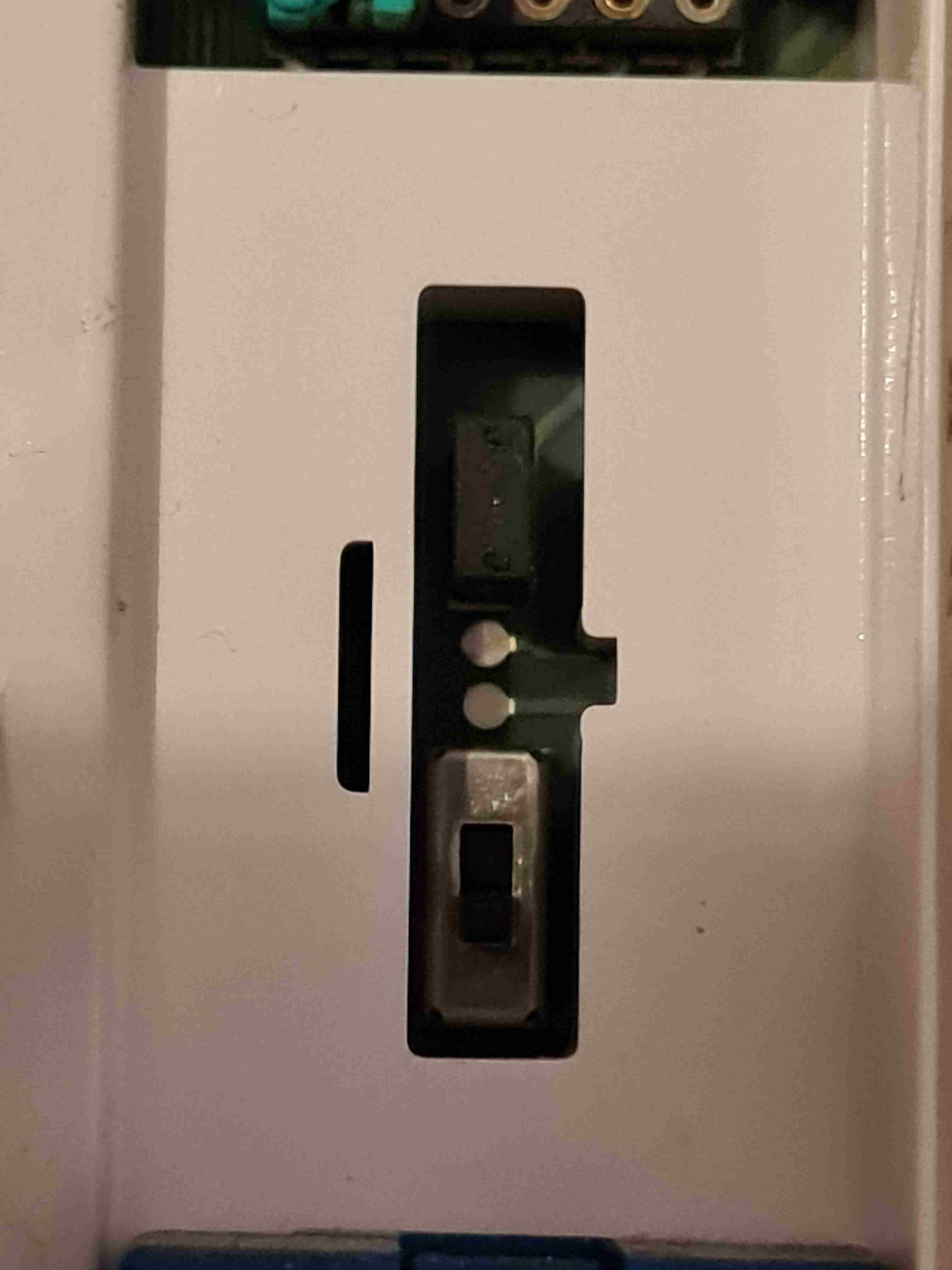

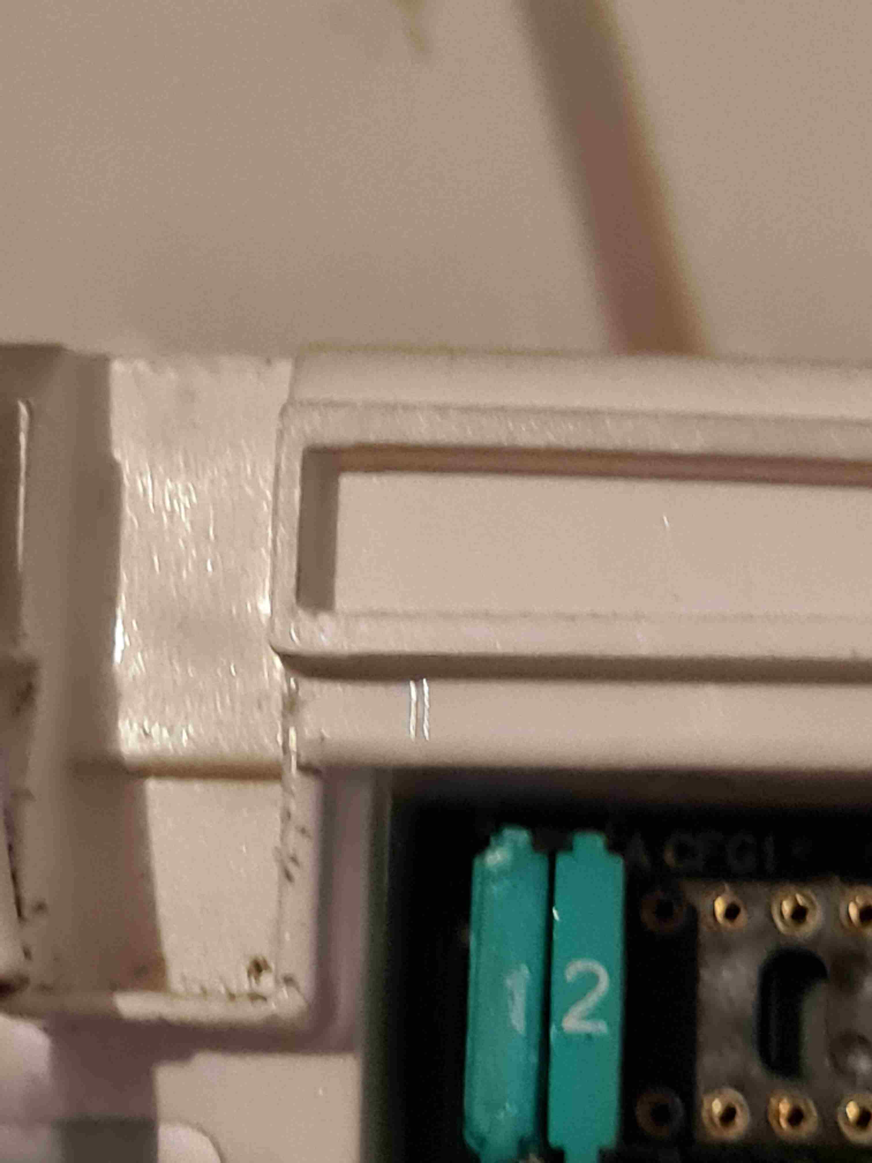

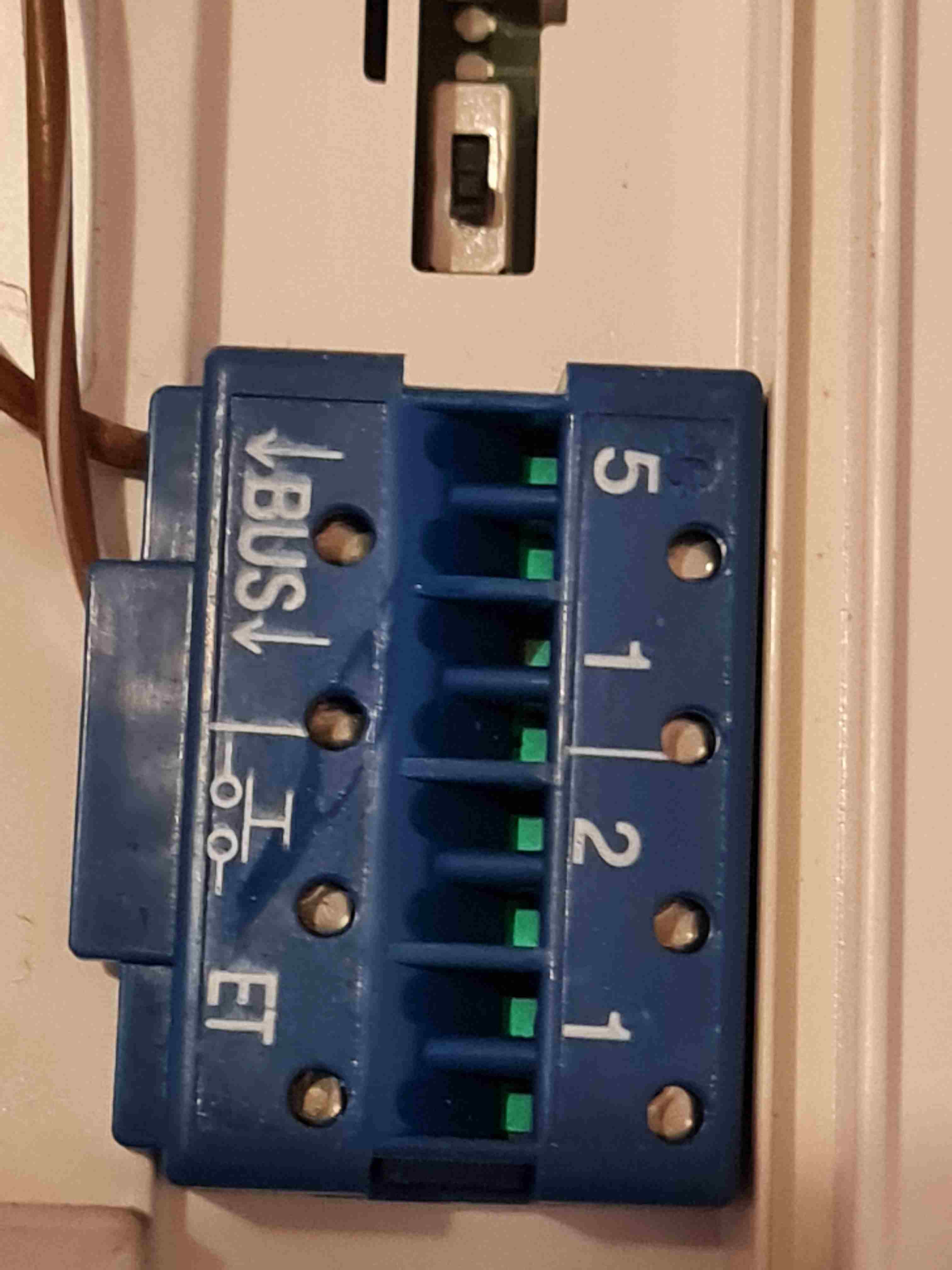

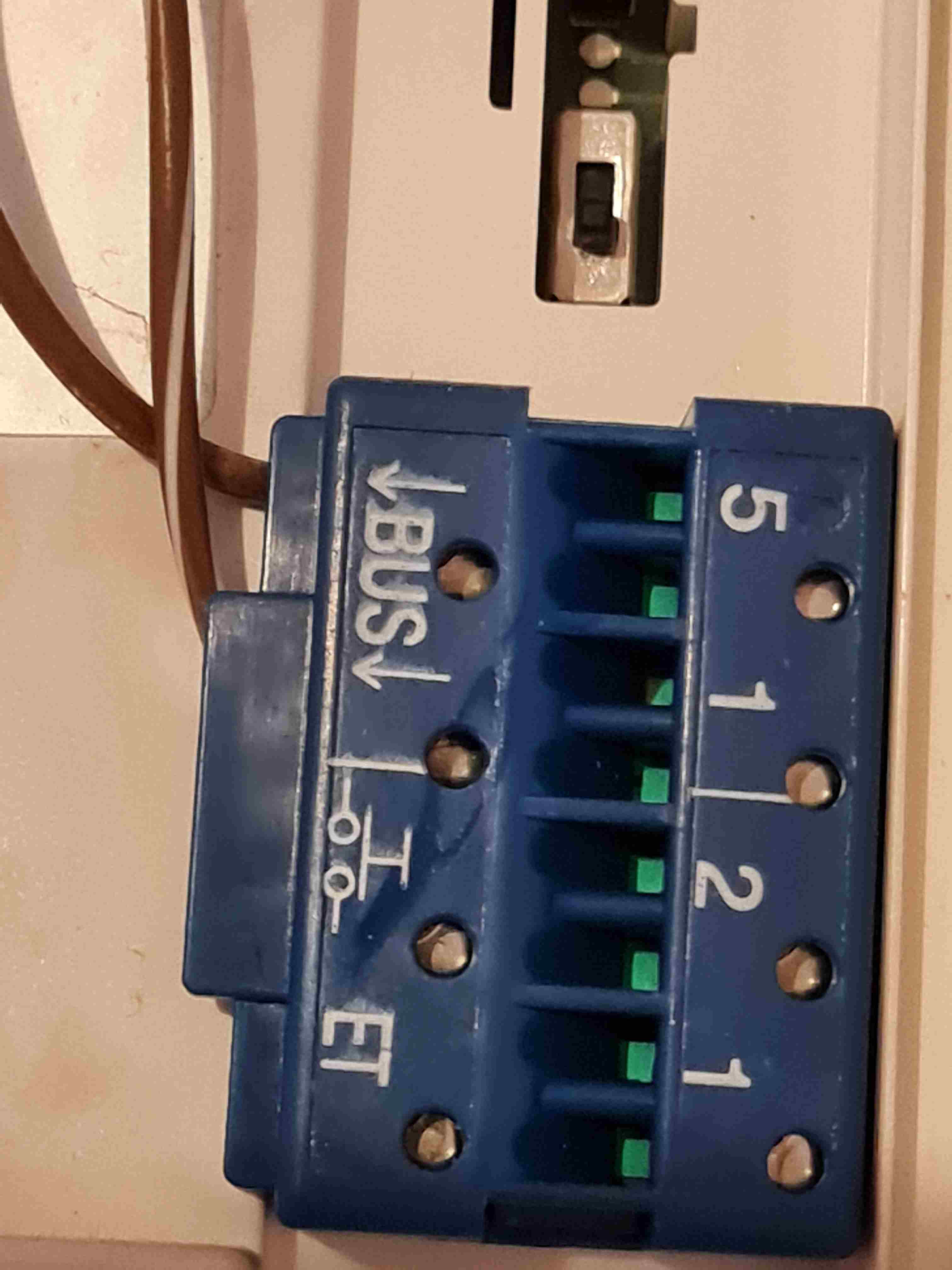

Dana75172 Inserito: 11 settembre 2022 Segnala Inserito: 11 settembre 2022 Ciao, mi sono trasferita in un nuovo appartamento ed ho notato che il citofono bticino swing 344804 non suona, ma è funzionante. Apre il portone, funziona la videocamera e si sente la voce. Il proprietario mi dice che quello vecchio era rotto ed è stato sostituito con questo, ma non sa dirmi se abbia mai funzionato la suoneria. Ho fatto delle foto per capire quale può essere il problema e se è il caso di chiamare un elettricista EUR
Maurizio Colombi Inserita: 12 settembre 2022 Segnala Inserita: 12 settembre 2022 Una banalità, ma che a volte può causare dei malintesi, potrebbe essere l'esclusione volontaria della suoneria attraverso una piccola rotella posta vicino all'uscita del cavo che va alla cornetta... Prova a ruotarla in un senso o nell'altro.
Dana75172 Inserita: 12 settembre 2022 Autore Segnala Inserita: 12 settembre 2022 Ciao, ho provato a ruotarla in modo che non fosse sulla parte rossa, ma non va comunque. Posso provare altre soluzioni? Potrebbe essere un problema di connettore? O di cornetta? Grazie per la risposta
Maurizio Colombi Inserita: 12 settembre 2022 Segnala Inserita: 12 settembre 2022 3 ore fa, Dana75172 ha scritto: Potrebbe essere un problema di connettore? O di cornetta? Facendoti aiutare da qualcuno che resti al posto esterno dovresti: attivare la camera con il tasto "O" (si accenderà il monitor), attivare la fonica con un'altra pressione del tasto "O", scambiare alcune parole con chi è alla pulsantiera esterna. Così facendo potrai valutare se l'audio funziona in entrambi i sensi o solo a senso unico. Potresti scambiare la cornetta (staccando il cordone spiralato dall'apparecchio) con qualche vicino per fare una prova. Non c'è molto da fare se non si ha il software di diagnostica (prerogativa dei CAT BTicino) o se non si hanno pezzi di ricambio per fare le prove.
