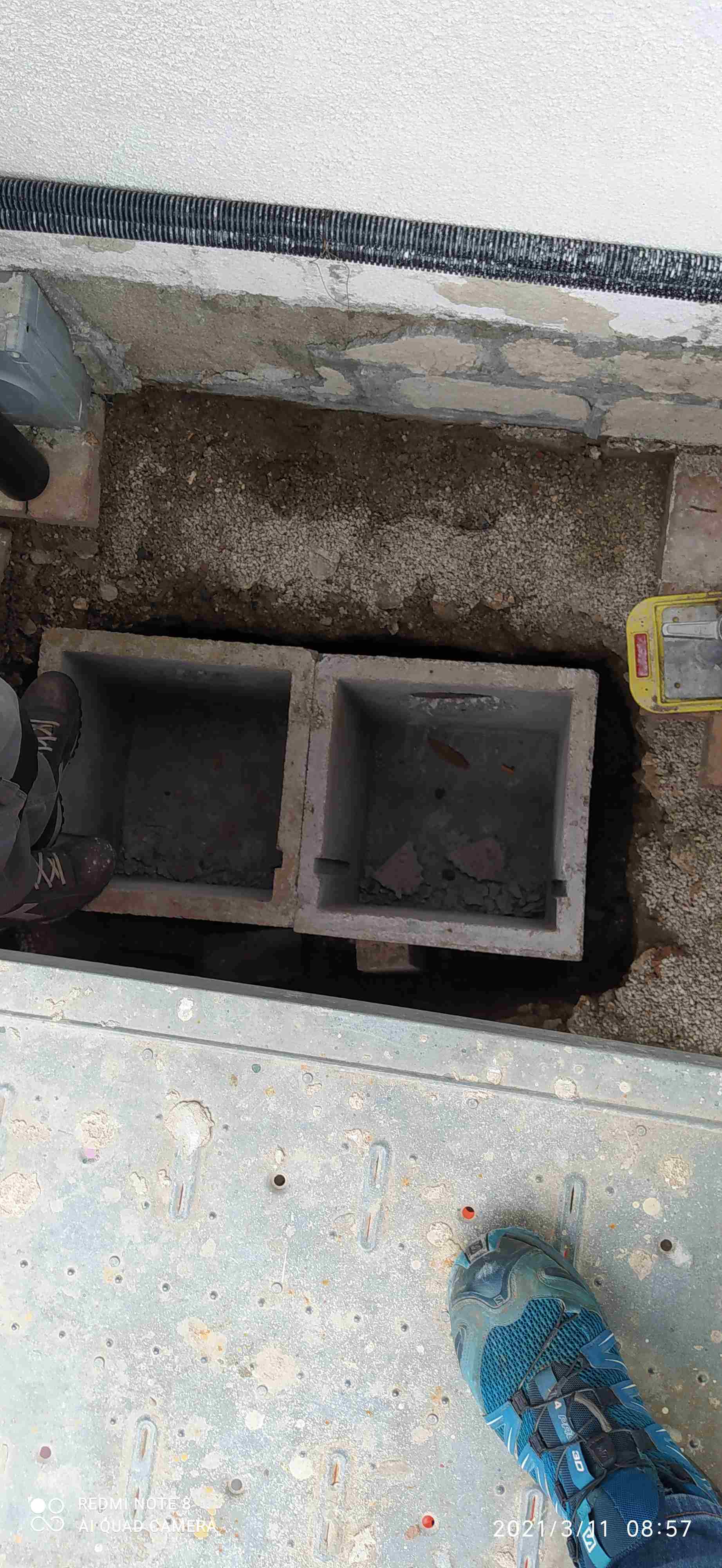

stefano pasca Inserito: 13 settembre 2022 Segnala Inserito: 13 settembre 2022 Buonasera a tutti, avrei bisogno di qualche info...se possibile... Vorrei realizzare un secondo bagno a casa mia. In occasione della realizzazione del cappotto ho fatto mettere dei tubi di carico e scarico acqua da dentro casa fino in giardino. Qui sono stati realizzati 2 pozzetti. Adesso dovrei fare realizzare i collegamenti fra questi 2 pozzetti e la conduttura comunale che passa a circa 3 MT di distanza, sul suolo pubblico. Sapete dirmi cosa esattamente bisogna fare e di che costi stiamo parlando? Grazie mille
rubio2002it Inserita: 13 settembre 2022 Segnala Inserita: 13 settembre 2022 Ciao, perché la conduttura comunale, il fabbricato non è già servito dal servizio idrico integrato? Penso che ti devi collegare al tuo impianto del S.I.I.
stefano pasca Inserita: 13 settembre 2022 Autore Segnala Inserita: 13 settembre 2022 La casa ovviamente ha già un allaccio fognario Ma è dall' altra parte della casa e sarebbe complicato collegarlo
rubio2002it Inserita: 13 settembre 2022 Segnala Inserita: 13 settembre 2022 Ciao e pensi che il Comune sia più semplice! Innanzi tutto non penso che il gestore ti autorizzi ad avere due scarichi. Poi le pratiche da fare variano da gestore a gestore, dalle mie parti chiedono anche il rilievo altimetrico mappe catastali nonché le varie pendenze. Il lavoro di scavo lo deve fare l’utente ed il gestore verrà solo al controllo finale.
Stefano Dalmo Inserita: 13 settembre 2022 Segnala Inserita: 13 settembre 2022 Ma non penso possa scaricare acque nere direttamente in fogna . Devono passare prima per la fossa biologica.
click0 Inserita: 13 settembre 2022 Segnala Inserita: 13 settembre 2022 che io sappia, è una cosa che varia addirittura di comune in comune (e spera che la quota di arrivo sia accettabile)
robertice Inserita: 13 settembre 2022 Segnala Inserita: 13 settembre 2022 Prima di predisporre tutto il geometra dell'impresa o meglio il direttore dei lavori sarà stato in comune per chiedere se era una cosa possibile E dovrebbe anche aver chiesto come collegarsi Nella mia provincia basta un sifone tipo Firenze con due ispezioni nella tua proprietà prima di allacciarsi
stefano pasca Inserita: 13 settembre 2022 Autore Segnala Inserita: 13 settembre 2022 Grazie a tutti per le risposte...diciamo che il tecnico che ha seguito i lavori del cappotto, quando su mia richiesta gli avevo detto di fare anche predisporre carico e scarico acqua per un bagno futuro mi aveva detto che ci volevano delle pratiche da fare in comune ...e per la realizzazione dei pozzetti si era interfacciato con la ditta edile...oggi l'ho contattato dicendogli appunto che voglio fare il bagno e verrà a prendere due misure per presentare la richiesta.. Vediamo cosa salta fuori
