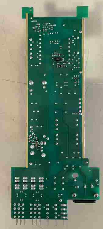

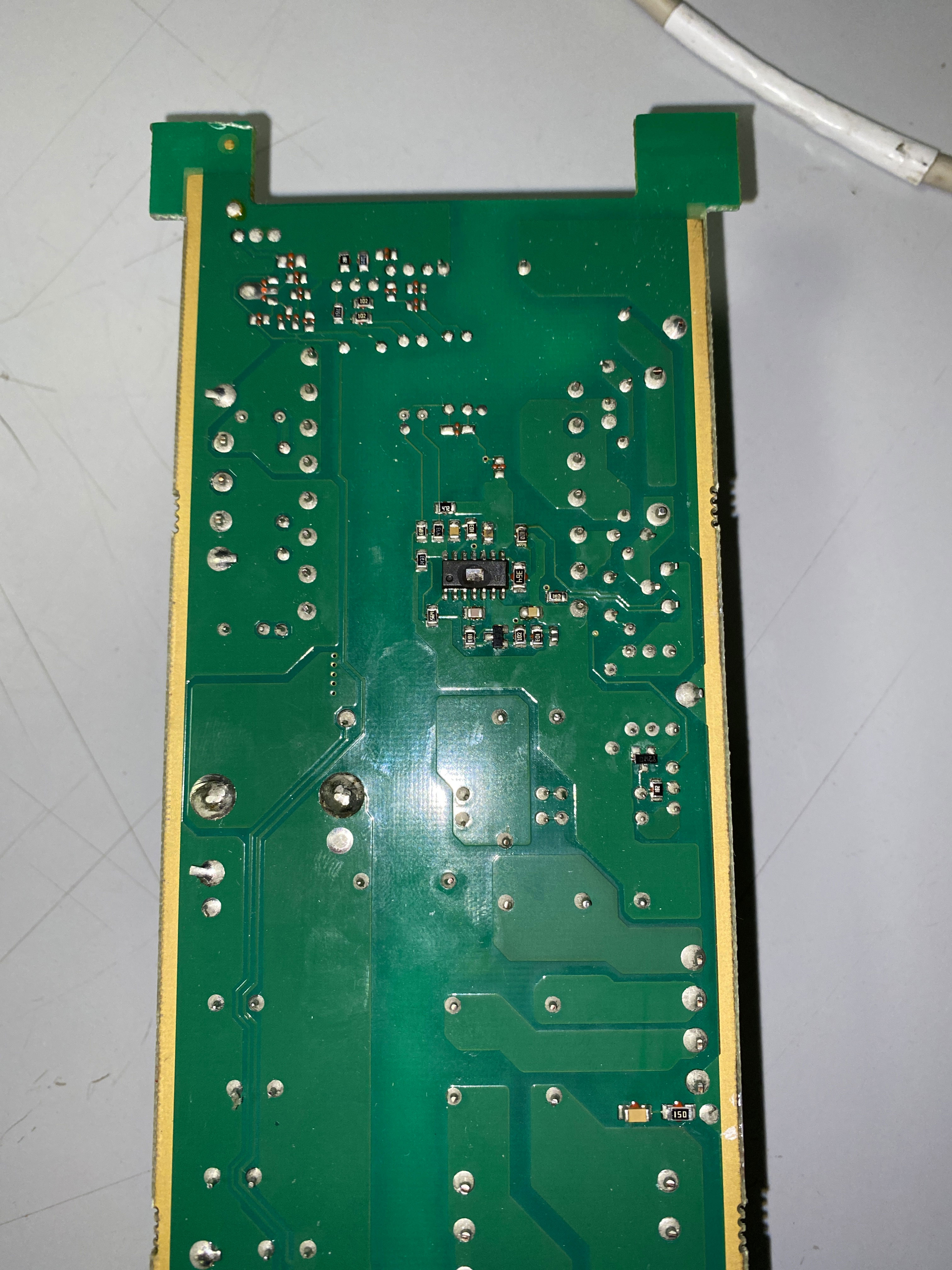

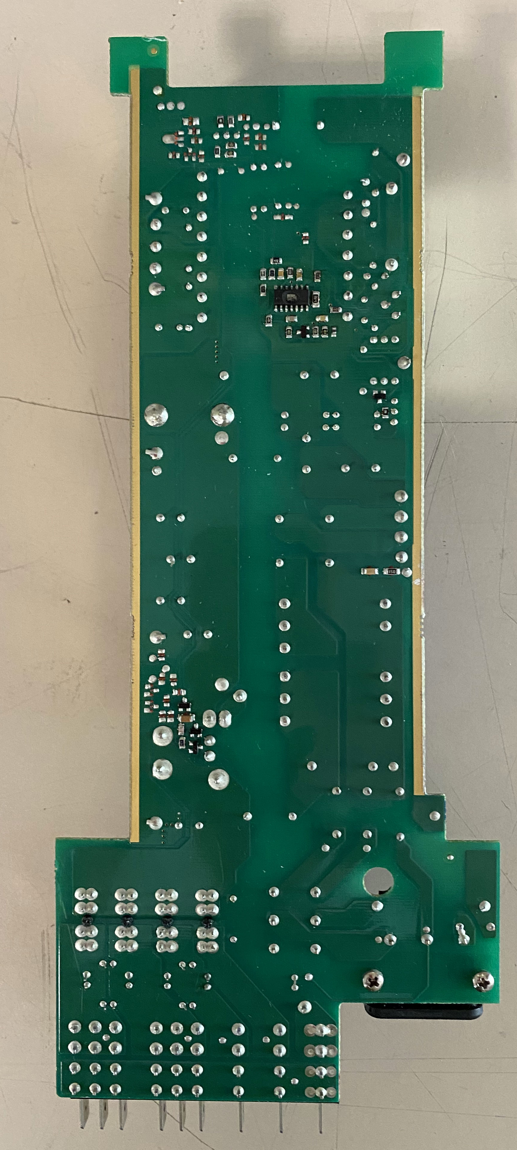

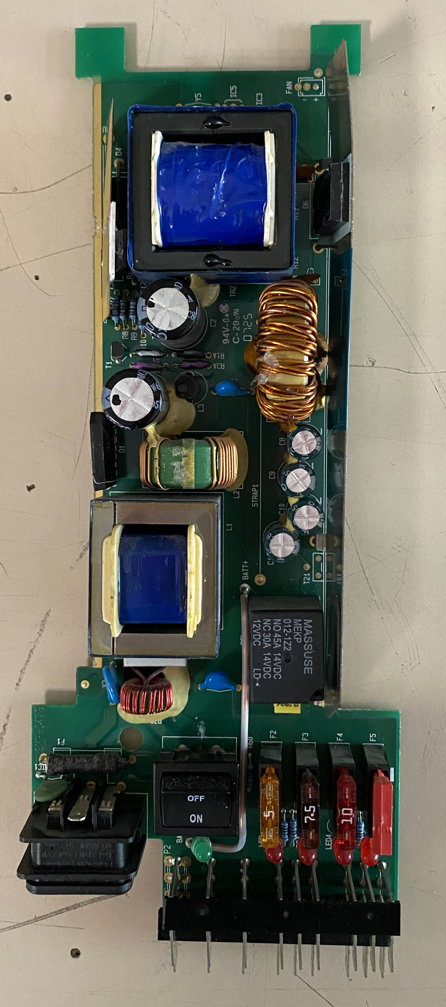

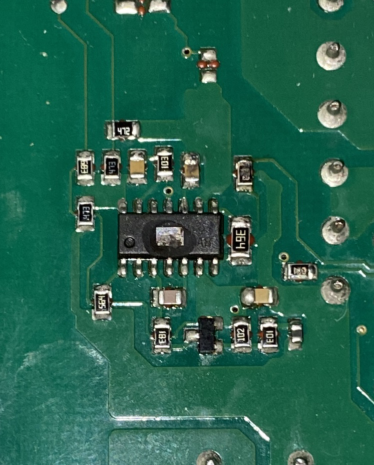

Componente bruciato su inverter CA-CC roulotte
Ciao a tutti, ho un guasto alla centralina/inverter Dometic modello con2124000 della roulotte che fornisce 4 linee a 12 volt. Di punto in bianco non si accende più e aprendolo ho notato un IC su lato saldature fuso.
Questa è la foto del componente, c'è qualcuno che potrebbe riuscire a capire di cosa si tratta?
IC bruciato.jpg
Qui ho caricato un'immagine con risoluzione maggiore https://postimg.cc/yDMvdWY7
Modificato: da rem
Riccardo Ottaviucci
10 minuti fa, rem ha scritto:
c'è qualcuno che potrebbe riuscire a capire di cosa si tratta?
solo un mago. Battute a parte sembrerebbe l'IC di pilotaggio di un inverter,simile a quelli usati nei TV,ma l'applicazione è troppo specifica e gli schemi inesistenti.La vedo dura
Serve molta inventiva, e poi c'è da vedere se è bruciato altro. Tipo, R7 e R8 non mi sembrano in gran forma, il mosfet che il chip controlla potrebbe essere quello che l'ha ucciso. Il fusibile è saltato? Il ponte diodi in ingresso potrebbe essere saltato anch'esso...
Modificato: da Dumah Brazorf
Ospite
