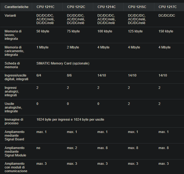

vergalabs Inserito: 16 settembre 2022 Segnala Inserito: 16 settembre 2022 ciao ragazzi è possibile espandere il rack del 1200 che per la mia cpu può arrivare a max 9 unità come si faceva con. il 300 tramite una cm(di cui non ricordo il nome) o è possibile solo tramite periferie ethernet grazie p.s.:non ho ancora spulciato nelle. periferie del tia sono in viaggio
Simone.Salarsi Inserita: 16 settembre 2022 Segnala Inserita: 16 settembre 2022 questa è la panoramica delle possibili espansioni
vergalabs Inserita: 16 settembre 2022 Autore Segnala Inserita: 16 settembre 2022 grazie Simone Quindi l'unico modo è una et200s profinet fino ad un massimo di 1024
batta Inserita: 16 settembre 2022 Segnala Inserita: 16 settembre 2022 4 ore fa, vergalabs ha scritto: Quindi l'unico modo è una et200s profinet fino ad un massimo di 1024 La soluzione più razionale ed economica è aggiungere un nodoProfibus ET200SP (ET200SP è più nuovo e costa anche meno di ET200S). Poi, se 1024 I/O non ti bastano, significa che hai sbagliato in origine a scegliere un S71200. Non è da escludere che tu esaurisca la memoria. Una soluzione, se davvero devi gestire 1024 I/O, potrebbe essere aggiungere un'altra CPU da inserire in rete come IO Device. Io non ho nulla contro il 1200, ma è la scelta giusta solo per impianti piccoli. Poi, meglio passare al 1500.
vergalabs Inserita: 16 settembre 2022 Autore Segnala Inserita: 16 settembre 2022 grazie batta 1024 avanzano alla grande io. dovrò usare circav40I/O una et200sp è perfetta
batta Inserita: 17 settembre 2022 Segnala Inserita: 17 settembre 2022 Ma, se devi gestire solo 40 I/O, non capisco a cosa ti serva il modulo ET200SP, se la tua CPU (una 1214?) ti permette di inserire 9 moduli.
max.bocca Inserita: 17 settembre 2022 Segnala Inserita: 17 settembre 2022 Ci sono moduli da 16I+16O con due di questi se già oltre 40+40
vergalabs Inserita: 20 settembre 2022 Autore Segnala Inserita: 20 settembre 2022 @batta è un progetto nato male, nel quadro in larghezza più di 7 moduli 8DI/DO per cui presumo 4 o 5 16DI/DO (grazie @max.bocca) non ci stanno, chi ha cablato il quadro ha posizionato le schede su due "rack" ma senza pensare a come farli comunicare magari pensava al 300 che tramite la IM365 si poteva espandere il rack 0 per cui sto valutando di mettere delle periferie profinet dislocate fuori dal quadro oppure ricorrere a una specie di multiplex tramite DO e diodi sugli ingressi tanto il sistema può essere anche lento ad acquisire gli ingressi
batta Inserita: 20 settembre 2022 Segnala Inserita: 20 settembre 2022 47 minuti fa, vergalabs ha scritto: oppure ricorrere a una specie di multiplex tramite DO e diodi sugli ingressi tanto il sistema può essere anche lento ad acquisire gli ingressi Lascia perdere il multiplex, è una porcata che si faceva un tempo, quando il costo degli I/O era elevato. Se hai la possibilità di sostituire i moduli attuali, lasci solo la CPU e metti un nodo ET200S. Nello stesso spazio occupato ora dai moduli del 1200 ci staranno molti più I/O. O, magari, ne sostituisci solo una parte, quelli nella seconda fila che, al momento, non hai modo di usarli, visto che per il 1200 non esiste l'analogo della IM365.
vergalabs Inserita: 20 settembre 2022 Autore Segnala Inserita: 20 settembre 2022 si l'idea principale è quella delle et200s ma vediamo se ci sono soldi da spendere e soprattutto i tempi di consegna
Mister_X_ Inserita: 20 settembre 2022 Segnala Inserita: 20 settembre 2022 1 hour ago, vergalabs said: si l'idea principale è quella delle et200s ma vediamo se ci sono soldi da spendere e soprattutto i tempi di consegna Eventualmente se ti serve ne ho una disponibile 👍
max.bocca Inserita: 21 settembre 2022 Segnala Inserita: 21 settembre 2022 esiste il cavo per aggiungere i moduli 6es7290 6aa30 0xa0
batta Inserita: 22 settembre 2022 Segnala Inserita: 22 settembre 2022 Il 21/9/2022 alle 14:43 , max.bocca ha scritto: esiste il cavo per aggiungere i moduli 6es7290 6aa30 0xa0 Buono a sapersi, anche se uso pochissimo il 1200.
vergalabs Inserita: 4 ottobre 2022 Autore Segnala Inserita: 4 ottobre 2022 grazie max.bocca era proprio quello che cercavo
