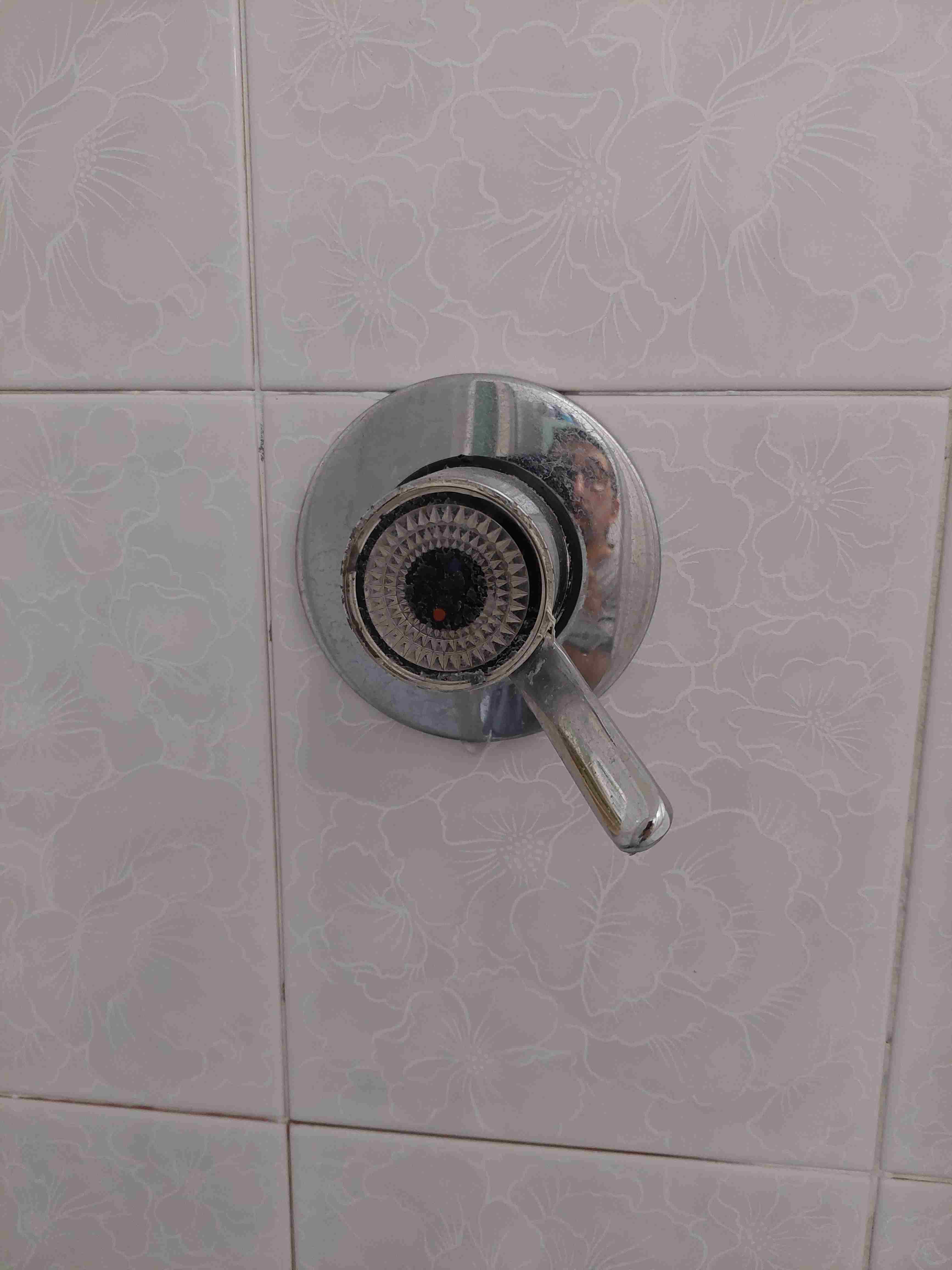

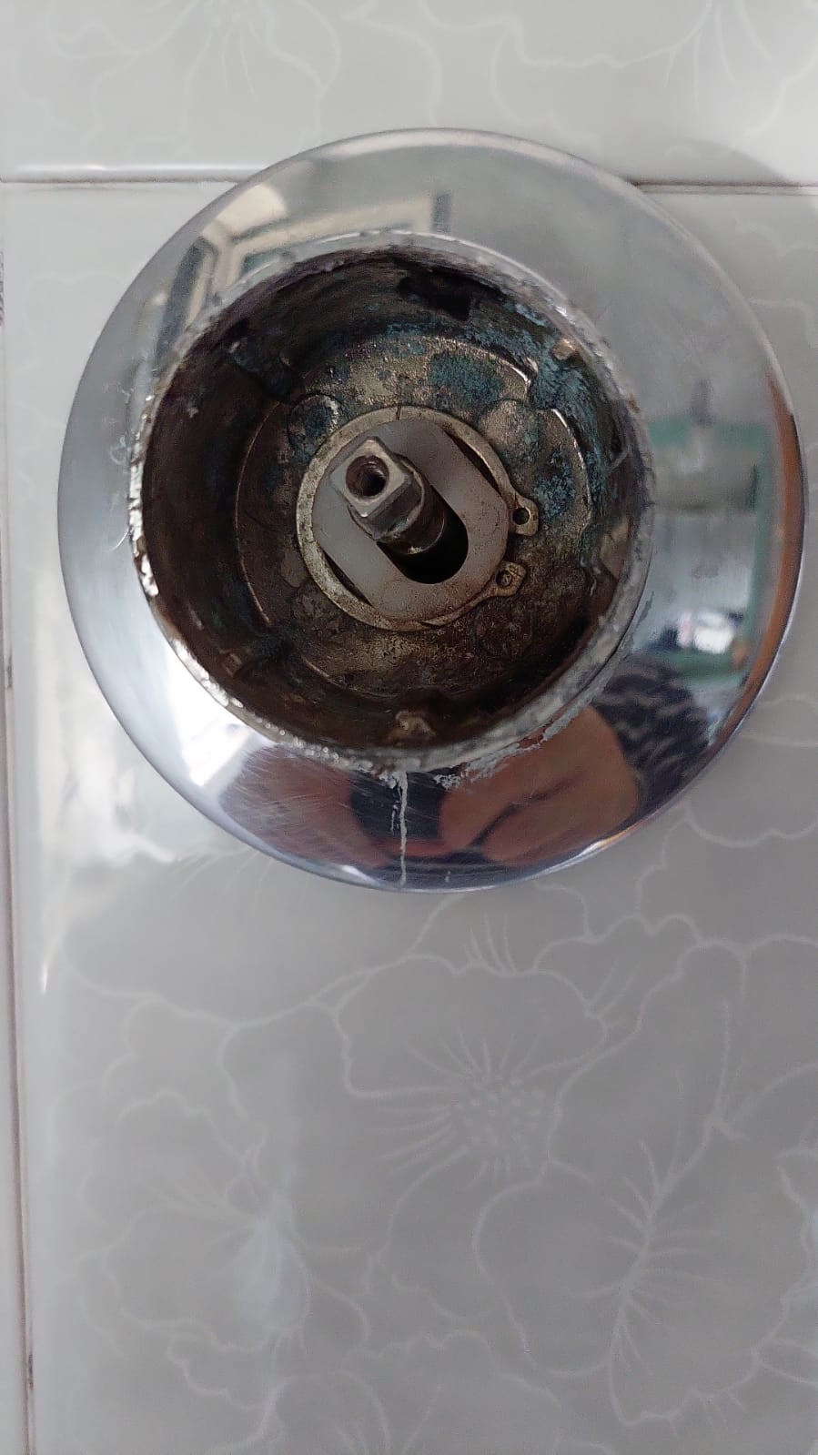

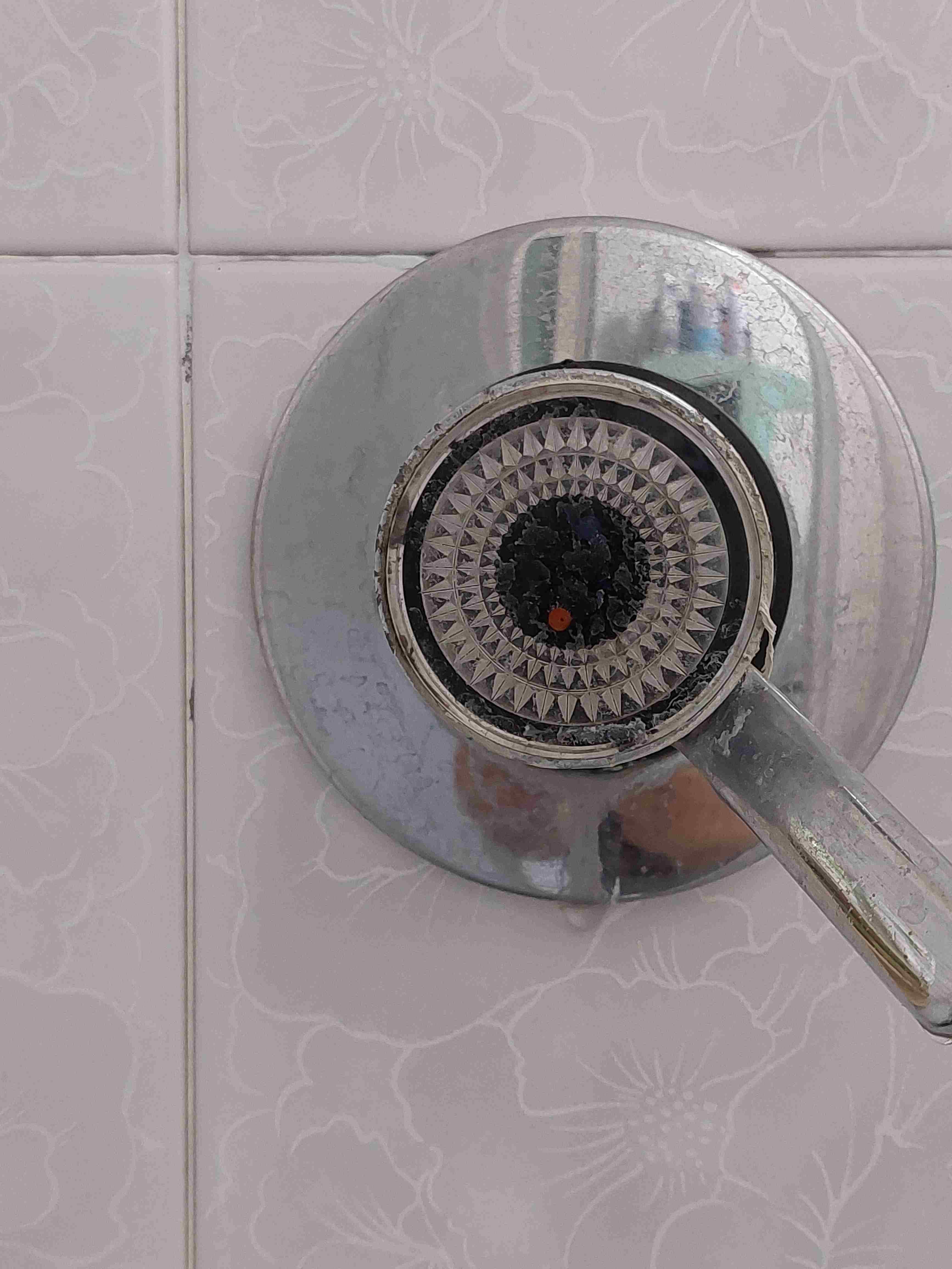

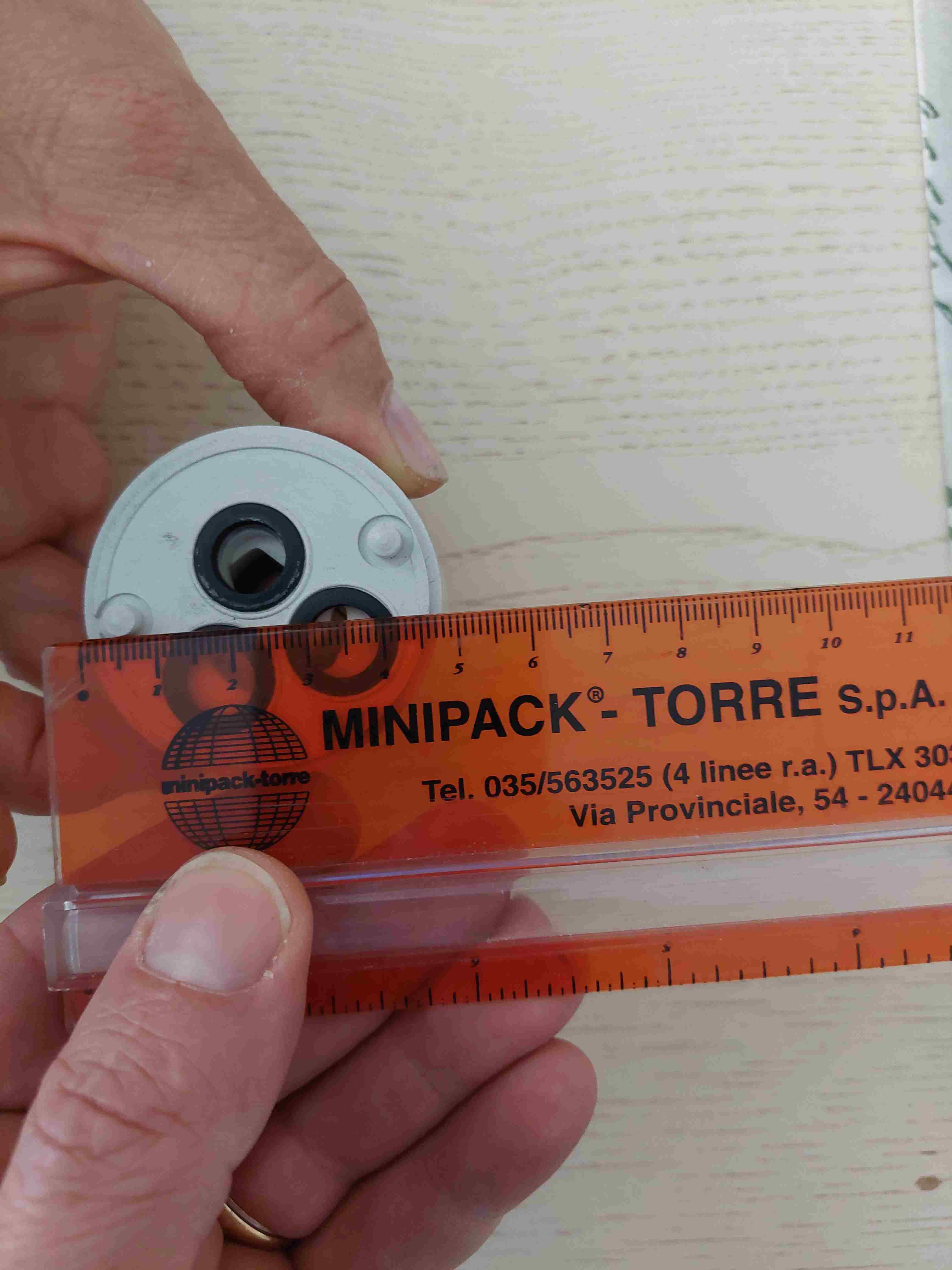

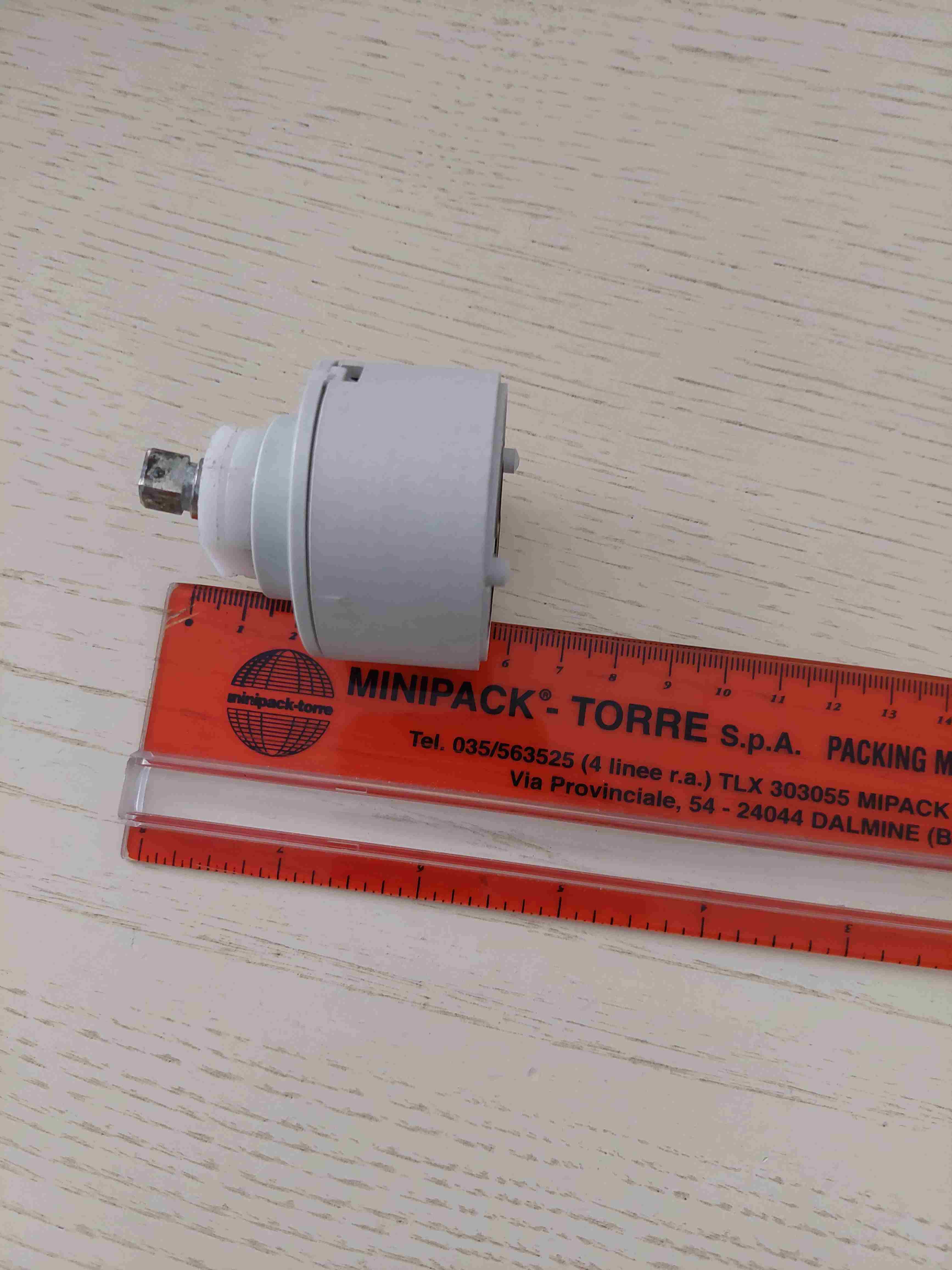

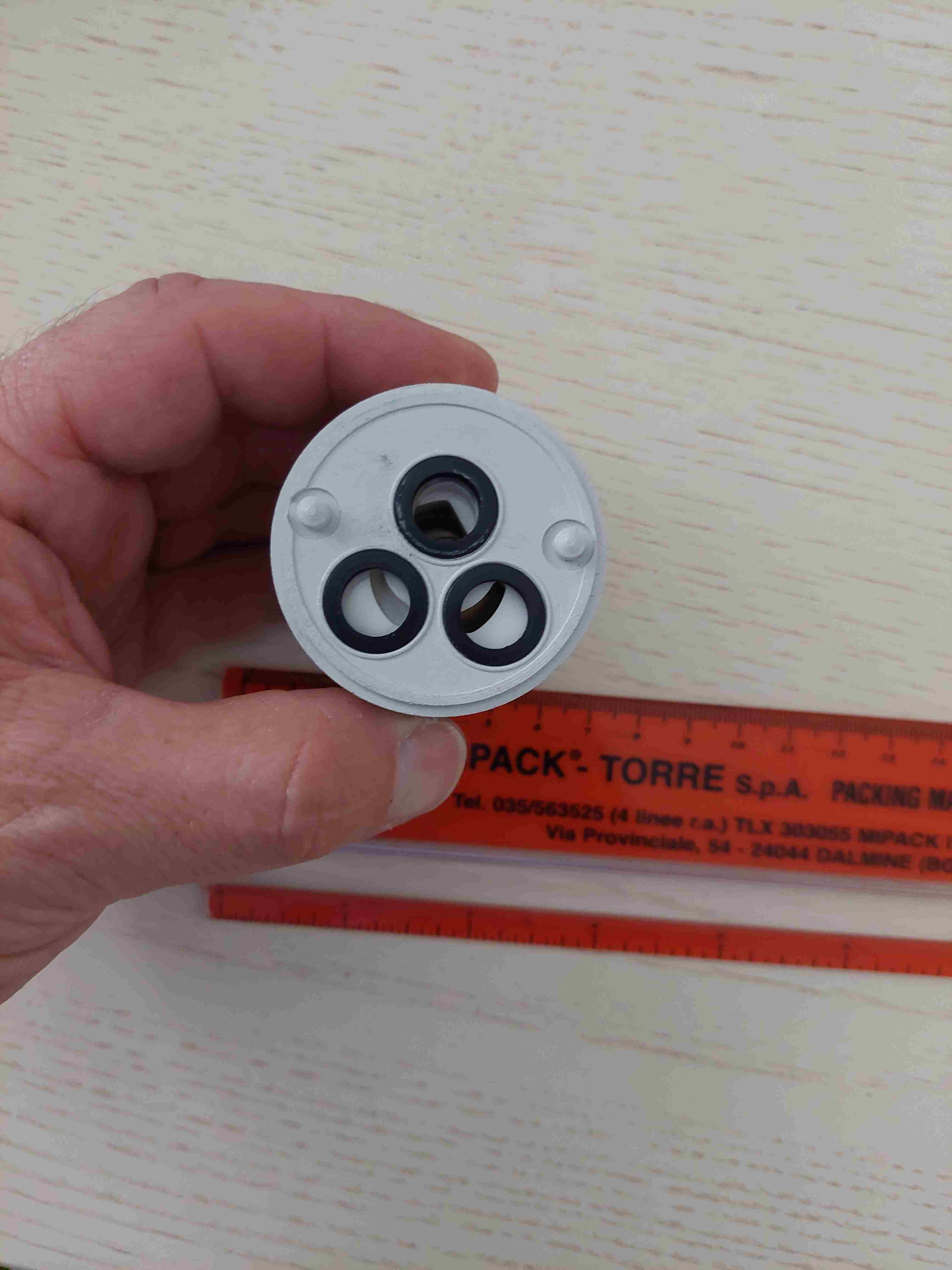

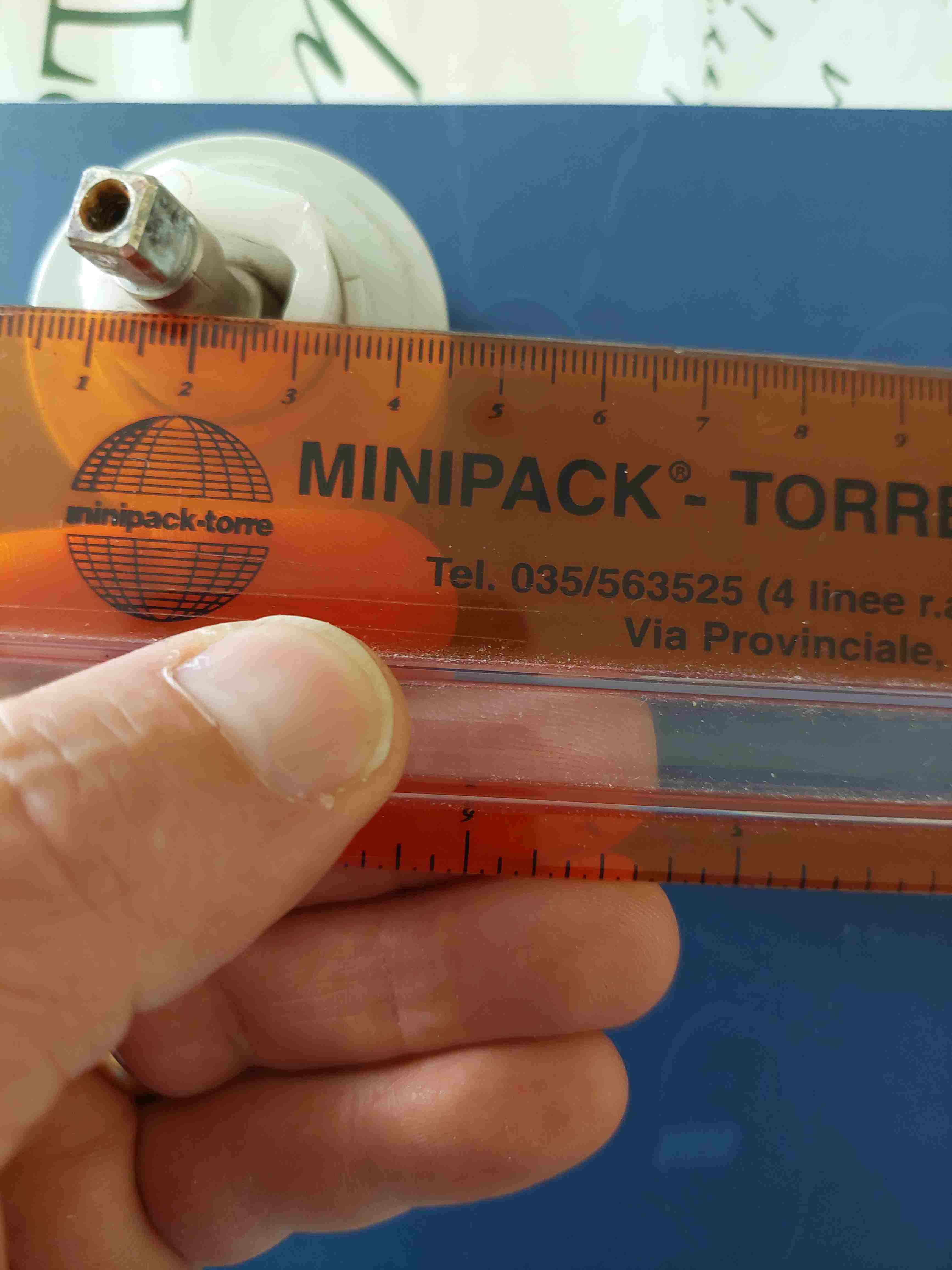

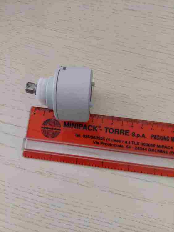

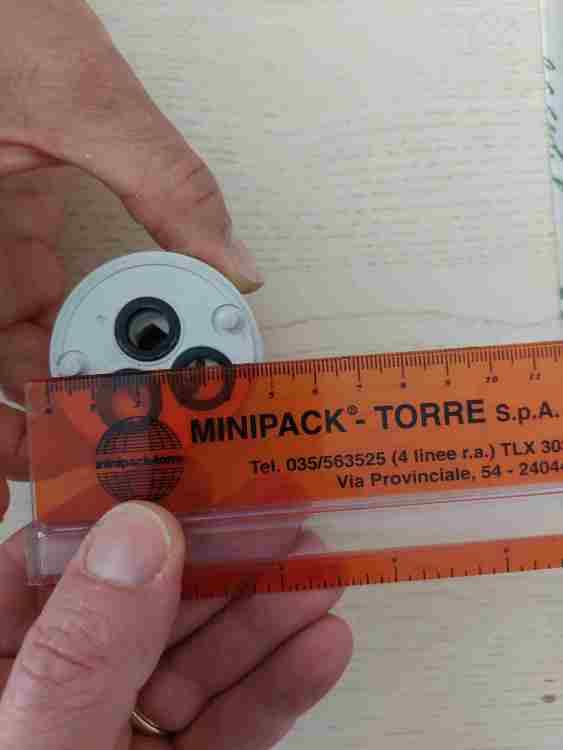

Peppeniello68 Inserito: 17 settembre 2022 Segnala Share Inserito: 17 settembre 2022 Buon pomeriggio, ringrazio tutti coloro che, potendo, vorranno aiutarmi a risolvere questo rognoso problema: siamo alla disperata ricerca della cartuccia per questo miscelatore doccia monocomando, sul quale non è riportata alcuna sigla o modello. Grazie ancora tutti! Link al commento Condividi su altri siti More sharing options...
BADPI59 Inserita: 18 settembre 2022 Segnala Share Inserita: 18 settembre 2022 non vorrei errare ma mi sembra un mamoli, se vai da un buon ricambista con l'originale sicuro trovi il ricambio giusto Link al commento Condividi su altri siti More sharing options...
Peppeniello68 Inserita: 18 settembre 2022 Autore Segnala Share Inserita: 18 settembre 2022 Grazie BADPI59, ci sono stato con le foto, avendo rimesso al suo posto la cartuccia in via provvisoria. Consultando i cataloghi e confrontando le dimensioni, pare non si tratti di un Mamoli, anche perché non è riportata alcuna marca o modello su nessun componente (leva, borchia, cartuccia, altro). Aggiungo quest'altra immagine, dove si può notare un altro dettaglio, che magari potrebbe indirizzare la ricerca (nella parte terminale la cartuccia reca una sede per un seger, che tiene ferma la borchia in acciaio. Link al commento Condividi su altri siti More sharing options...
Peppeniello68 Inserita: 2 ottobre 2022 Autore Segnala Share Inserita: 2 ottobre 2022 Buondì, mi sembra giusto aggiornare sul seguito. Purtroppo, non essendo riusciti a identificare la marca del miscelatore, né a trovare una cartuccia compatibile, siamo stati costretti a sostituire il tutto. Grazie comunque a tutti voi. Link al commento Condividi su altri siti More sharing options...
