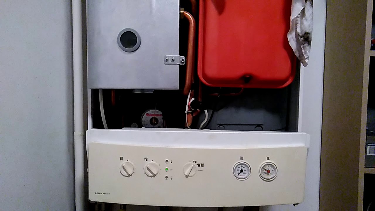

Adris Inserito: 18 settembre 2022 Segnala Share Inserito: 18 settembre 2022 Salve vorrei un informazione,ho una caldaia Immergas Zeus Maior,vorrei sapere le manopole a che numeri devo tenerle per avere una temperatura giusta?cioè acqua calda 45° e acqua per i termo a 55°?E la manopola dove c'è il simbolo dell'acqua e acqua +termo dove devo tenerla?grazie oer chi mi risponderà Link al commento Condividi su altri siti More sharing options...
Ivan Botta Inserita: 18 settembre 2022 Segnala Share Inserita: 18 settembre 2022 P.S. Ho spostato la discussione nella sezione più adatta. L'acqua calda alla temperatura che più ti aggrada, o al limite qualche grado in più, mal che va la misceli con l'acqua fredda. Quella dei caloriferi io solitamente la metto a 60 gradi, devi trovare tu una temperatura per te ottimale dei caloriferi, se troppo bassa fatica a scaldare. La manopola acqua + termo, solitamente su ambedue quando utilizzi il riscaldamento nelle stagioni fredde, altrimenti su acqua negli altri periodi dell'anno. Link al commento Condividi su altri siti More sharing options...
