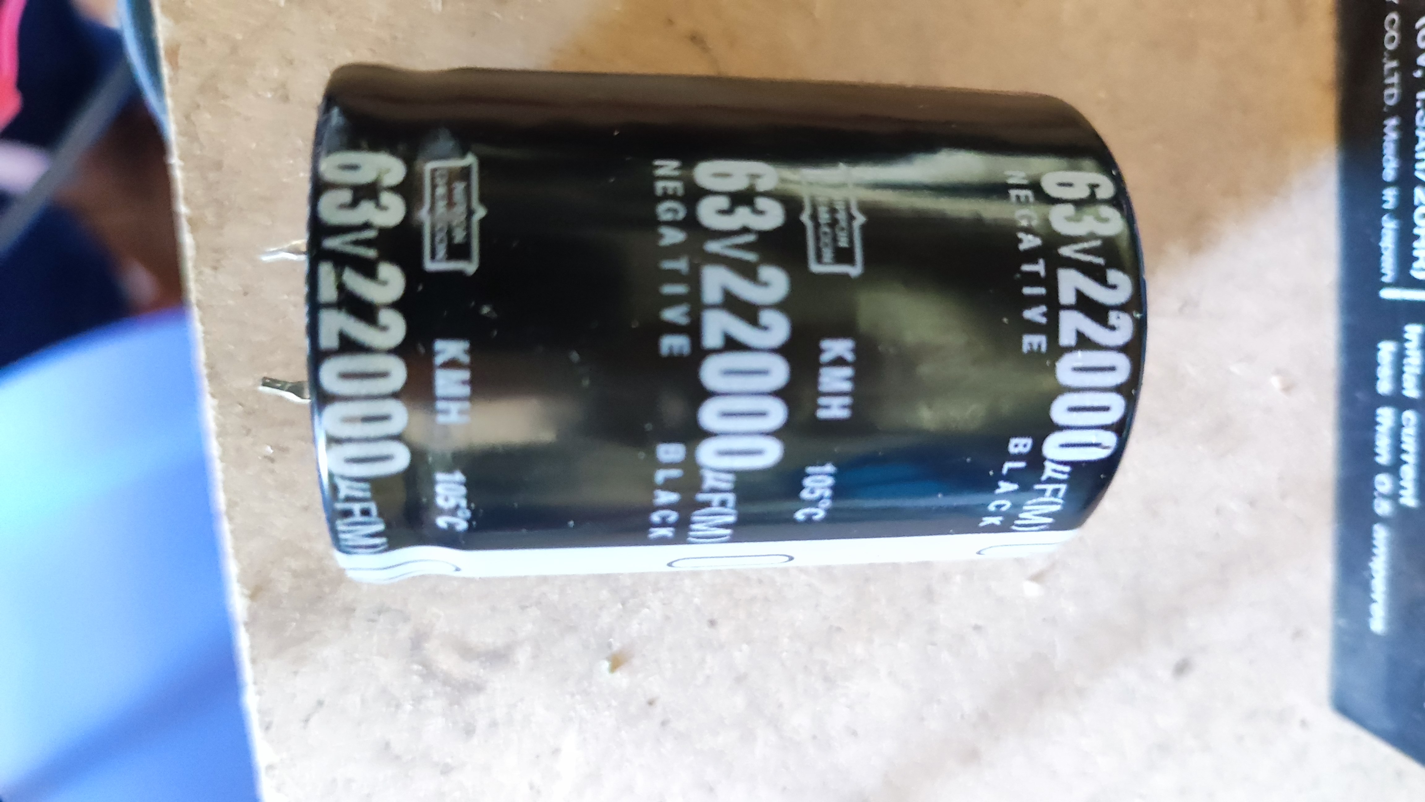

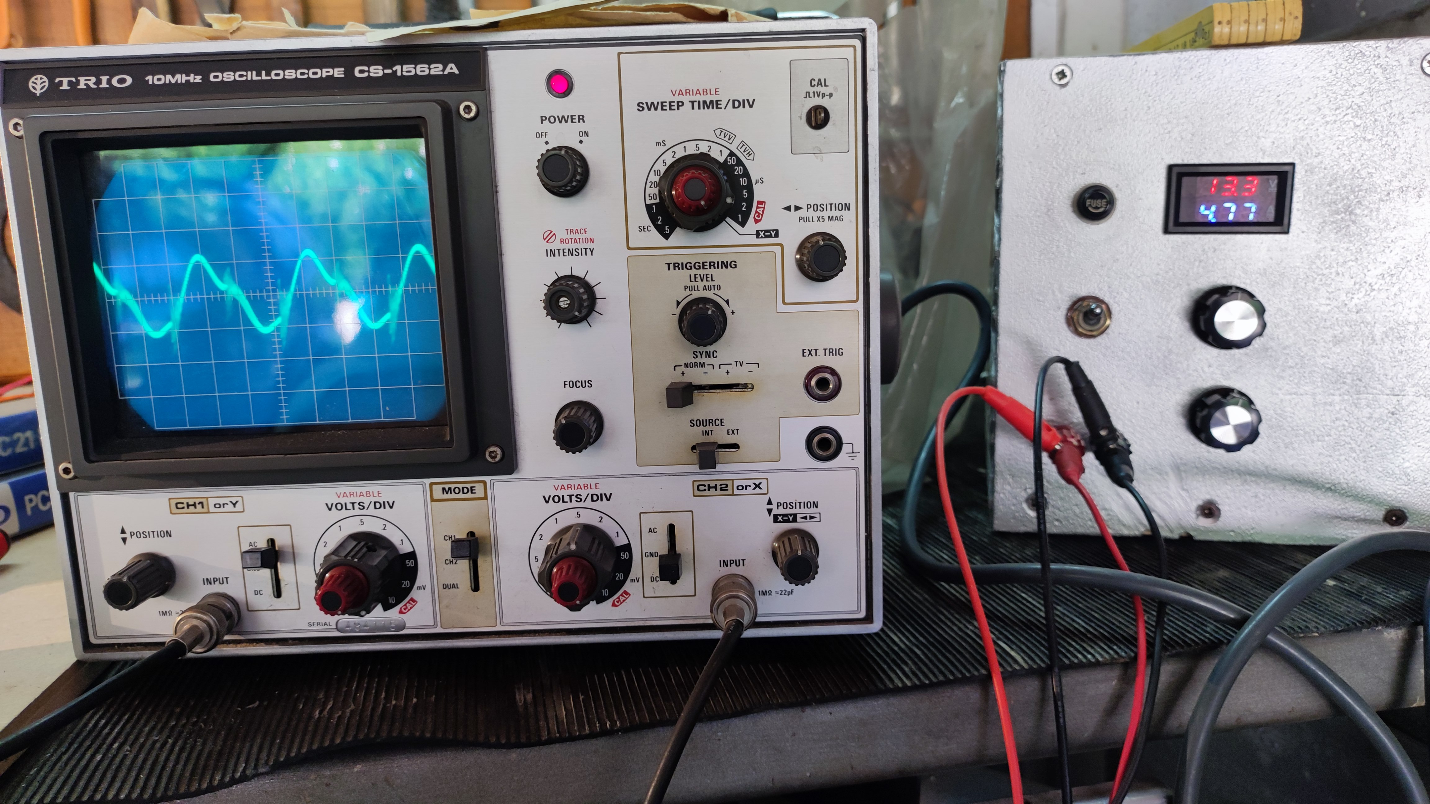

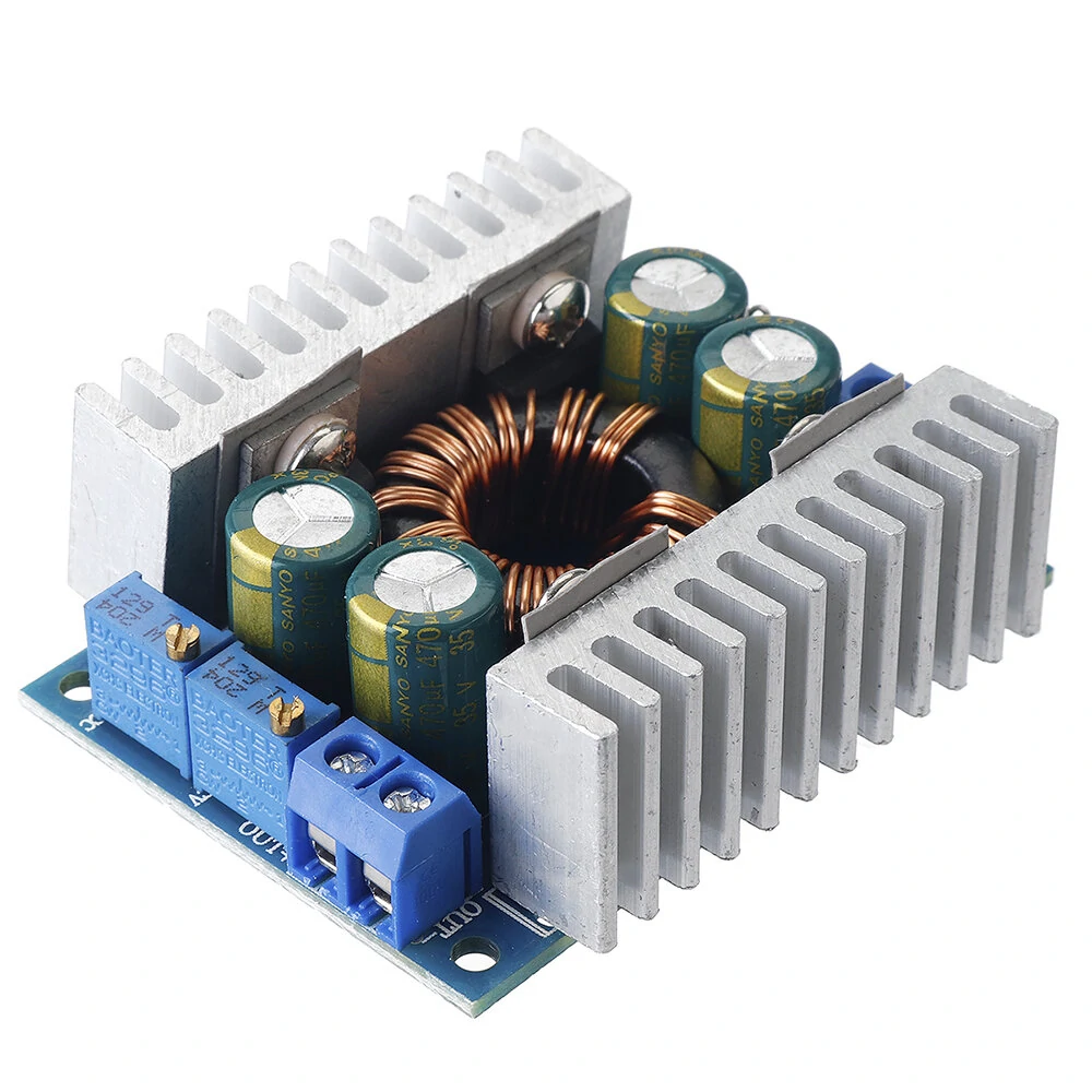

Nuovo alimentatore da banco
Ciao oggi ho ultimato un alimentatore da banco realizzato con del materiale di recupero e qualche schedina di quelle cinesi. Ho rispolverato il mio oscilloscopio, acquistato negli anni '80 per misurare il ripple con un carico di 4/5 A. Ed ho trovato (salvo errori) 24 mV con una frequenza di 15/16 KHz. E' esatto? E' troppo? Va bene? Cosa mi consigliate?
Dopo il ponte da 20 A ho inserito un condensatore da 22.000uF, poi il modulo Step up-down e sull'uscita un condensatore da 470nF.
Domenico Maschio
1 ora fa, rubio2002it ha scritto:
ho inserito un condensatore da 22.000uF
22.000 uF ? sei sicuro ?
Ciao certo 22.000 uf 22 mf
Modificato: da rubio2002it
Se la tensione di uscita è quella della foto stai parlando di circa due millesimi di tensione di ripple calcolata a spanne.
Io non mi preoccuperei.
Ciao, perché dici 2 mV. Io leggo sull’oscilloscopio 2,4 div che per 10 mV/div sarebbero 24 mVpp!! Sbaglio io?
9 ore fa, rubio2002it ha scritto:
sull’oscilloscopio 2,4 div che per 10 mV/div sarebbero 24 mVpp!!
Se sono 10mV/div, compresa l'attenuazione eventuale della sonda, sono 24mVpp.
Questo ripple, a carico, potrebbe anche essere un dato abbastanza buono, dipende anche dalla tensione continua in uscita.
Su 5V, ad esempio, rappresentano lo 0,48% ed è un buon valore.
Inoltre dipende dalla massima corrente che è prevista per questo alimentatore. Se 5A sono il 100% della corrente erogabile, questo valore di ripple è un buon valore, altrimenti lo devi misurare al 100% del valore di corrente erogata.
Ciao, come indicato dal display installato sull’alimentatore, con le dovute approssimazioni stava erogando 13,3 V e 4,77 A era collegato un anabbagliante della macchina.
Il modulo cinese step up down  mi viene dato per 8 A quindi diciamo che stiamo intorno al 50% della corrente, mentre per quanto riguarda la tensione avendo recuperato il trasformatore ho la possibilità di regolarlo anche variando la tensione in ingresso 220/380/420V 24V ,così da evitare lo smaltimento di energia nelle tensioni basse.
Modificato: da rubio2002it
15 ore fa, rubio2002it ha scritto:
Ciao, perché dici 2 mV. Io leggo sull’oscilloscopio 2,4 div che per 10 mV/div sarebbero 24 mVpp!! Sbaglio io?
Intendevo in percentuale, 24mV rispetto a 14V sono circa il due per mille, facendo due calcoli a occhio.
Ciao, leggendo qua e là trovo scritto che il ripple dovrebbe essere 50 Hz e non 15 KHz come nel mio caso.
Il tutto, se ho capito bene, scaturisce dal fatto che uso un modulo switching, quindi quello che vedo non è ripple ma un’interferenza del modulo ed i 15 KHz è la frequenza di lavoro del modulo stesso. Ho capito bene?
Ben poco si può fare per ridurre questa interferenza con materiale di recupero 😭😱
15 minuti fa, rubio2002it ha scritto:
Ciao, leggendo qua e là trovo scritto che il ripple dovrebbe essere 50 Hz e non 15 KHz come nel mio caso.
Il ripple è a 50Hz se usi un alimentatore lineare con raddrizzayore ad una sola semionda; se usi un ponte allora il ripple è a 100Hz.
se unsi un regolatore switching, cone nel tuo caso, il ripple avrà una freqeunza pari alla frequenza portante del regolatore. Nel tuo caso avrai uno switching a 15kHz di freqeunza portante.
19 minuti fa, rubio2002it ha scritto:
Ben poco si può fare per ridurre questa interferenza con materiale di recupero
Non c'entra il materiale di recupero, ma centra il regolatore, come è stato progetta e come è stato costruito.
Però 24mVpp su 13.3V di continua, con erogazione di corrente pari al 50% del massimo, non è neanche male, anzi direi che è piuttosto buono.
Alimentatori con ripple zero non esistono, specialmente gli SMPS.
Anche con un buonregolatore lineare è difficile scendere sotto i 5mVpp.
