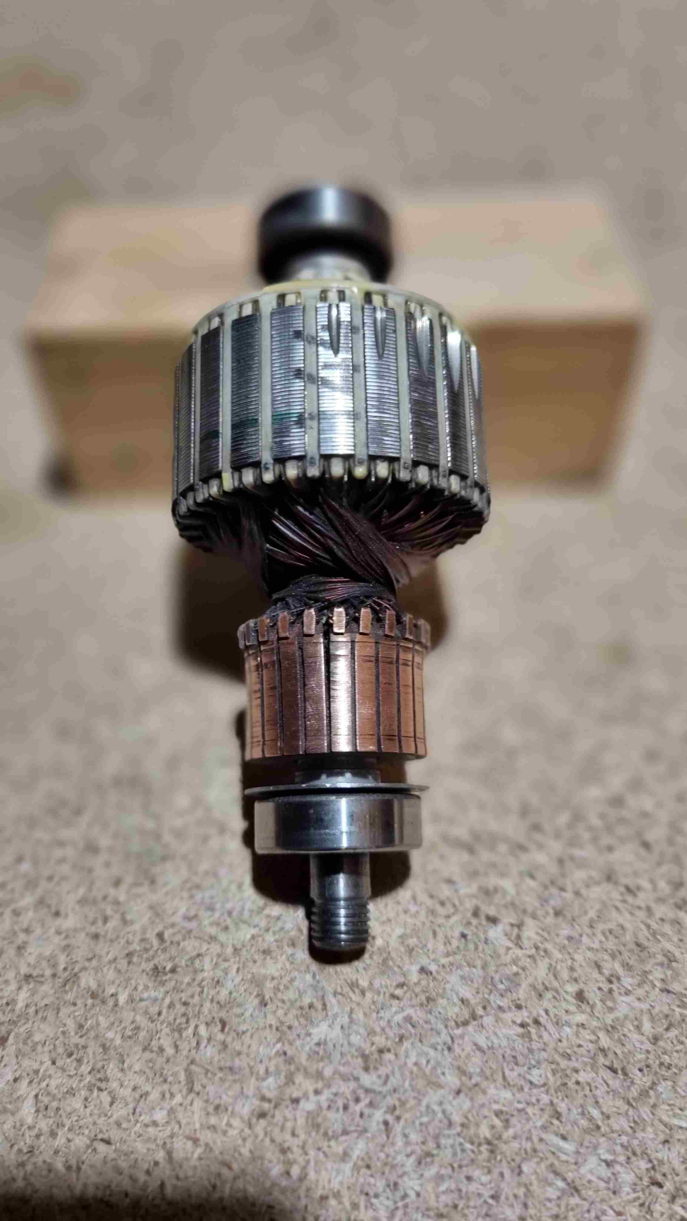

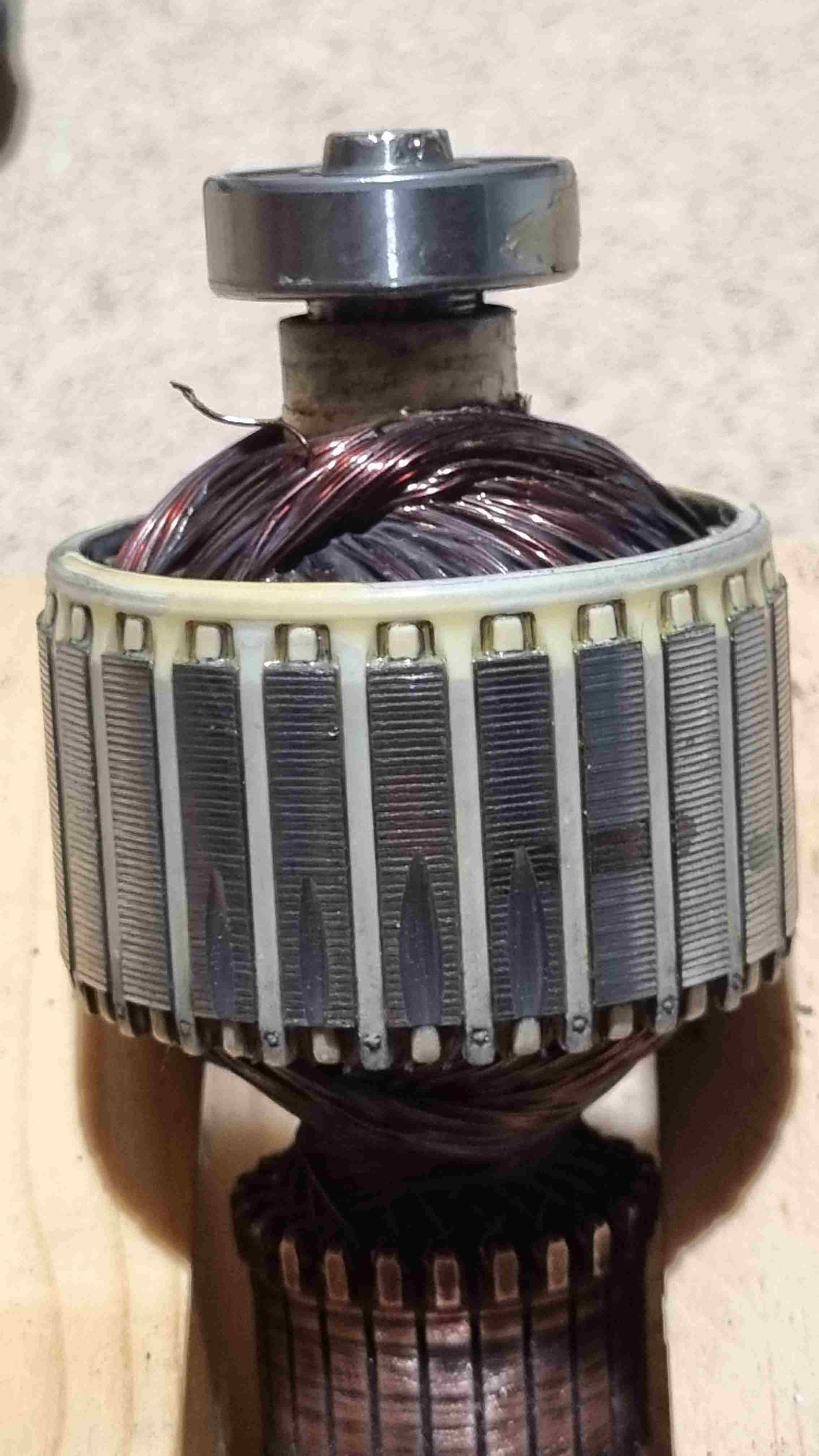

Aldo Colombo Inserito: 18 settembre 2022 Segnala Inserito: 18 settembre 2022 Buongiorno, ho smontato il motore di una scopa elettrica che girava, ma puzzava di bruciato. Il motore emette forti scintille e un rumore diverso dal solito. Estraendo il rotore mi sono accorto che c'è un cavo dell'avvolgimento interrotto (vedi foto). Chiedo conferma se può essere questo la causa del malfunzionamento? Grazie.
Riccardo Ottaviucci Inserita: 18 settembre 2022 Segnala Inserita: 18 settembre 2022 si,non perderci altro tempo
Aldo Colombo Inserita: 19 settembre 2022 Autore Segnala Inserita: 19 settembre 2022 Grazie per la risposta, purtroppo è quello che temevo.
