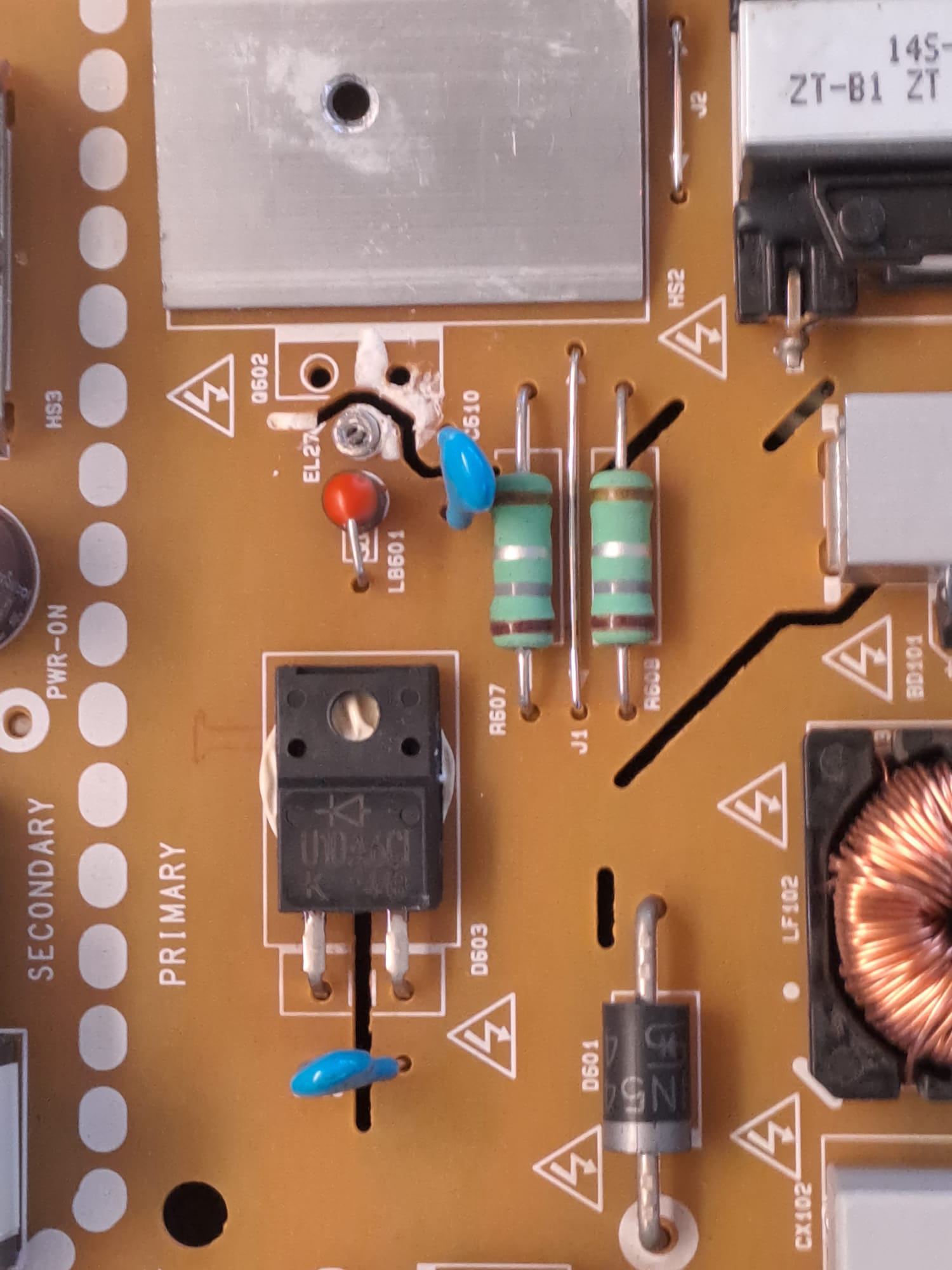

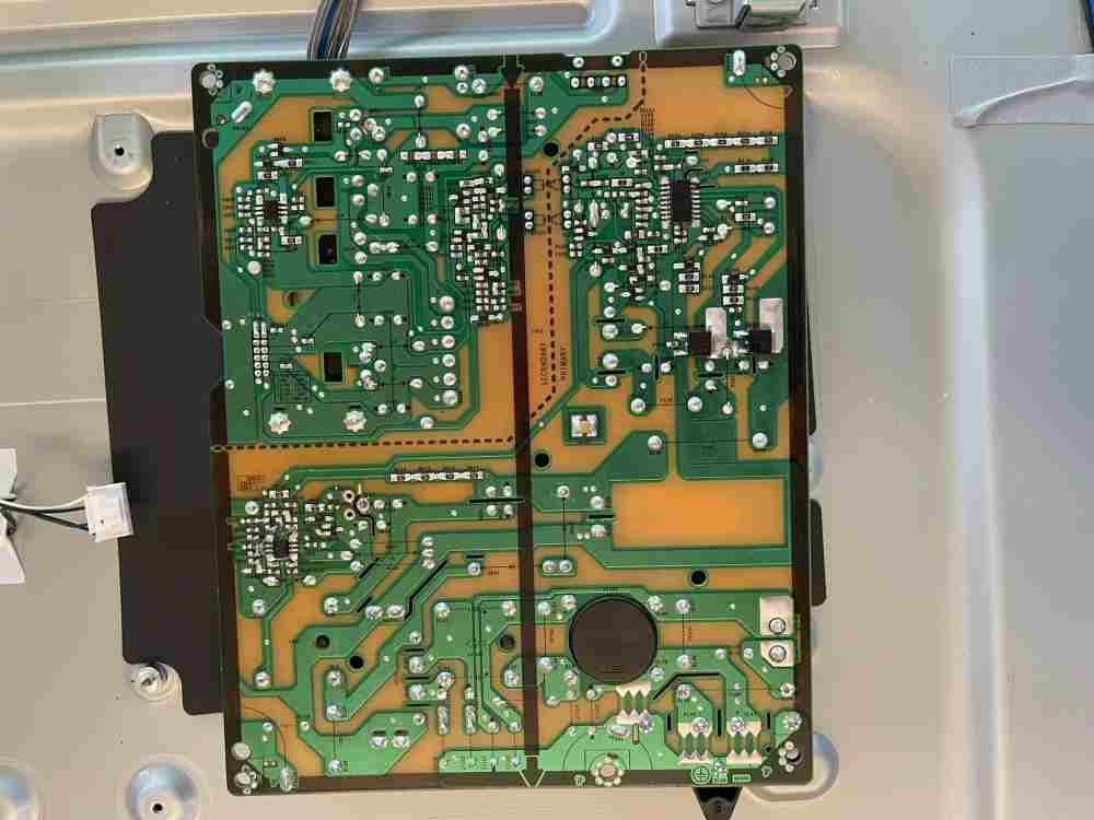

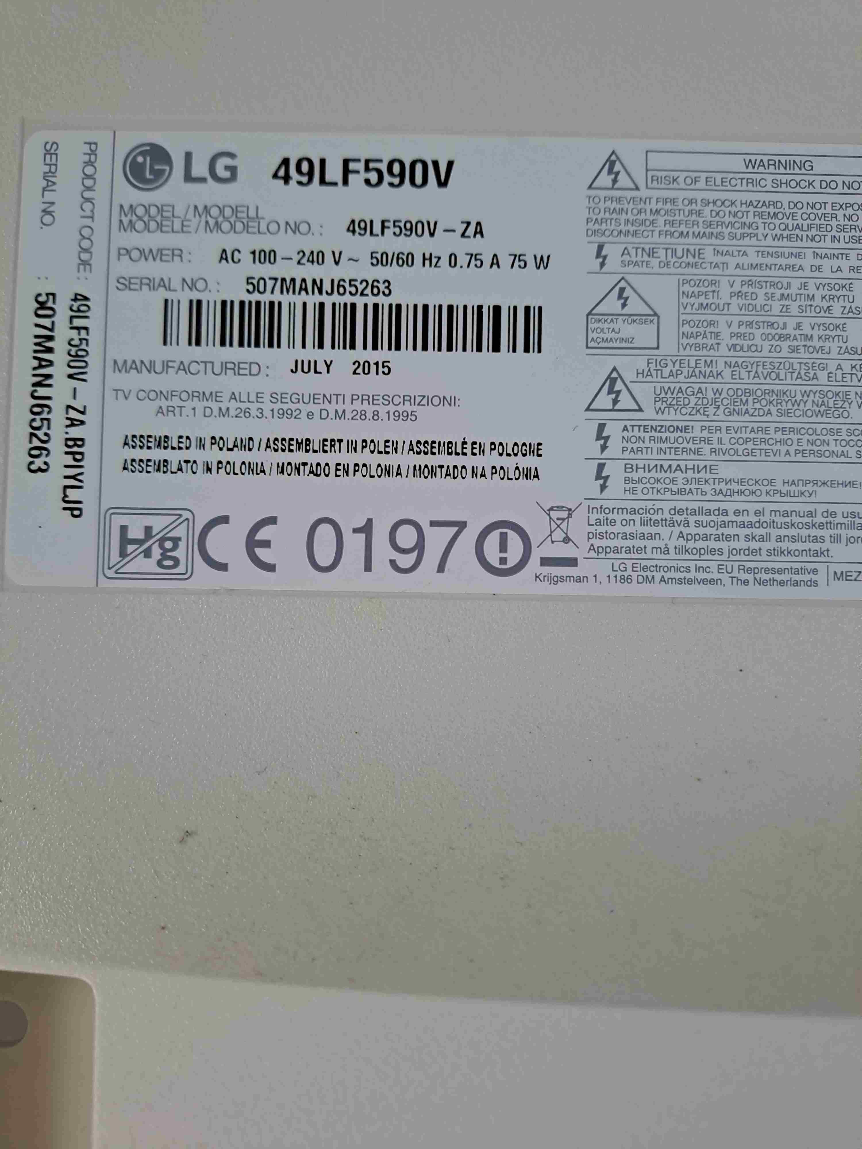

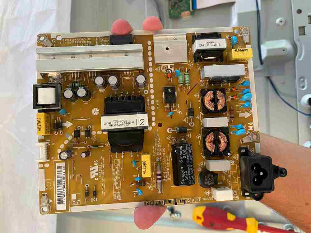

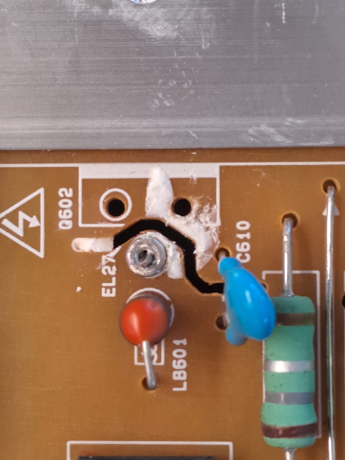

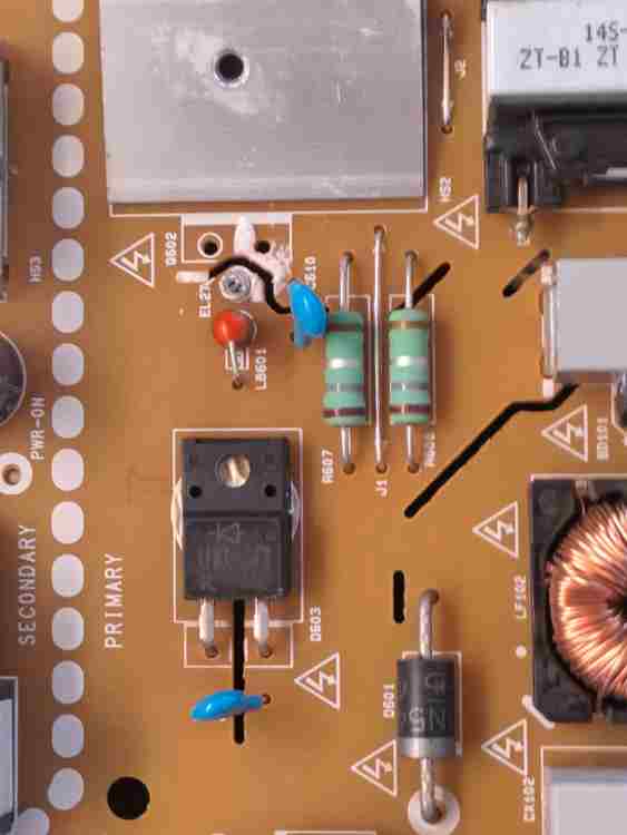

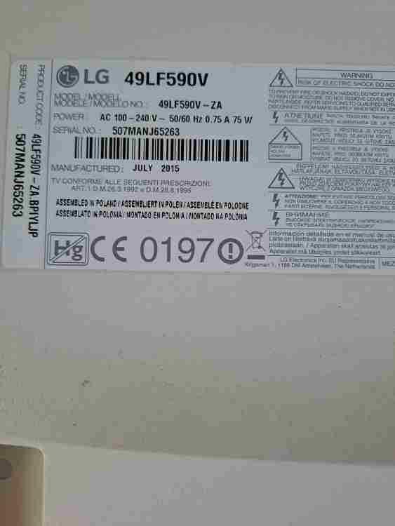

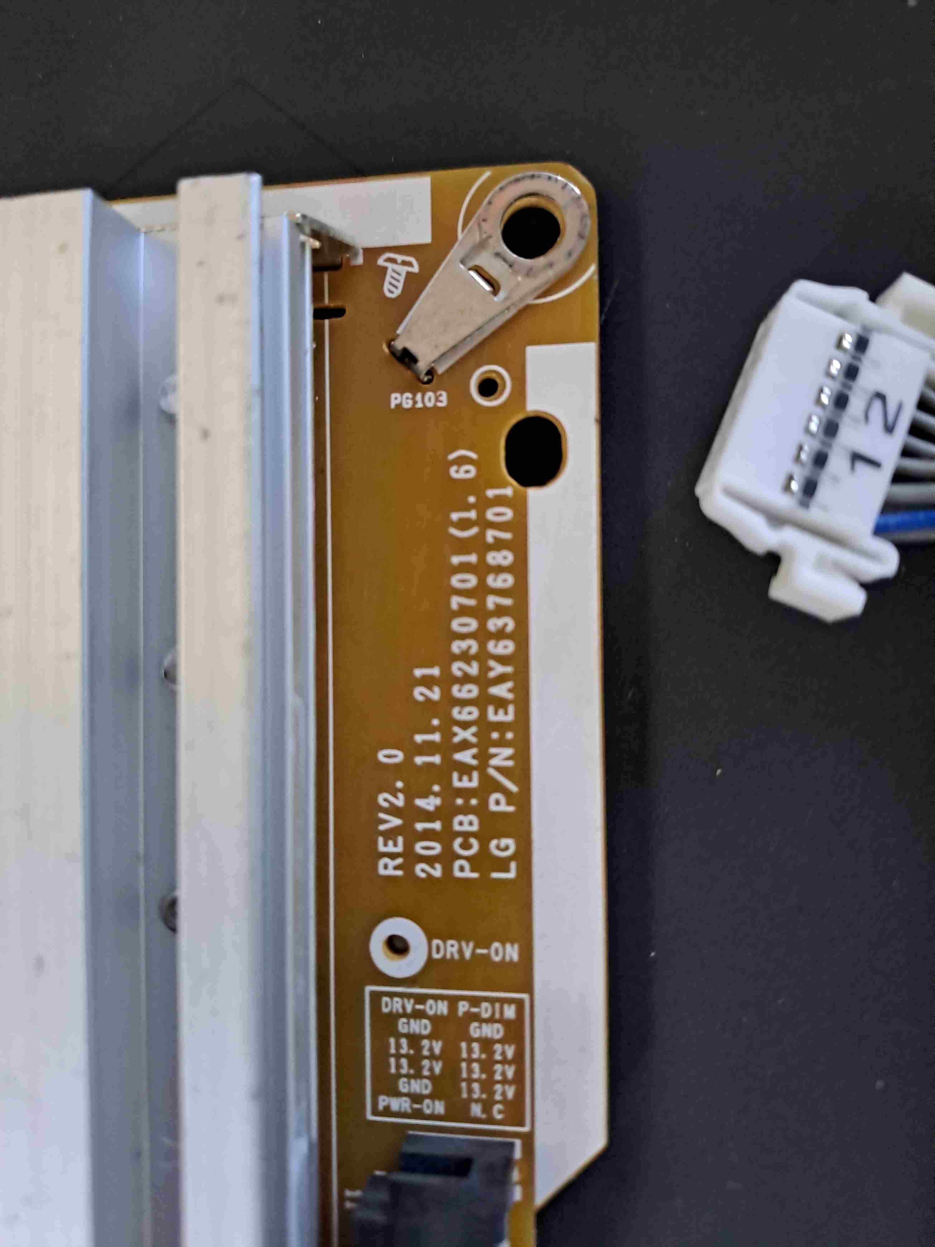

alessio75 Inserito: 18 settembre 2022 Segnala Inserito: 18 settembre 2022 salve mi manca il transistor su questa scheda -- non riesco a trovare la sigla
Riccardo Ottaviucci Inserita: 18 settembre 2022 Segnala Inserita: 18 settembre 2022 (modificato) codice scheda EAX.....? Completa anche il modello del TV Modificato: 18 settembre 2022 da Riccardo Ottaviucci
alessio75 Inserita: 19 settembre 2022 Autore Segnala Inserita: 19 settembre 2022 Buongiorno..vedi se è sufficiente..grazie..grazie
Riccardo Ottaviucci Inserita: 19 settembre 2022 Segnala Inserita: 19 settembre 2022 (modificato) non trovo nessuno schema,solo questa nota in cui si parla di MOSFET di Alimentazione: K10A60W . Comunque la scheda usata costa poco,non impazzirci Modificato: 19 settembre 2022 da Riccardo Ottaviucci
alessio75 Inserita: 19 settembre 2022 Autore Segnala Inserita: 19 settembre 2022 Buongiorno..vedi se è sufficiente..grazie..grazie Grazie..
