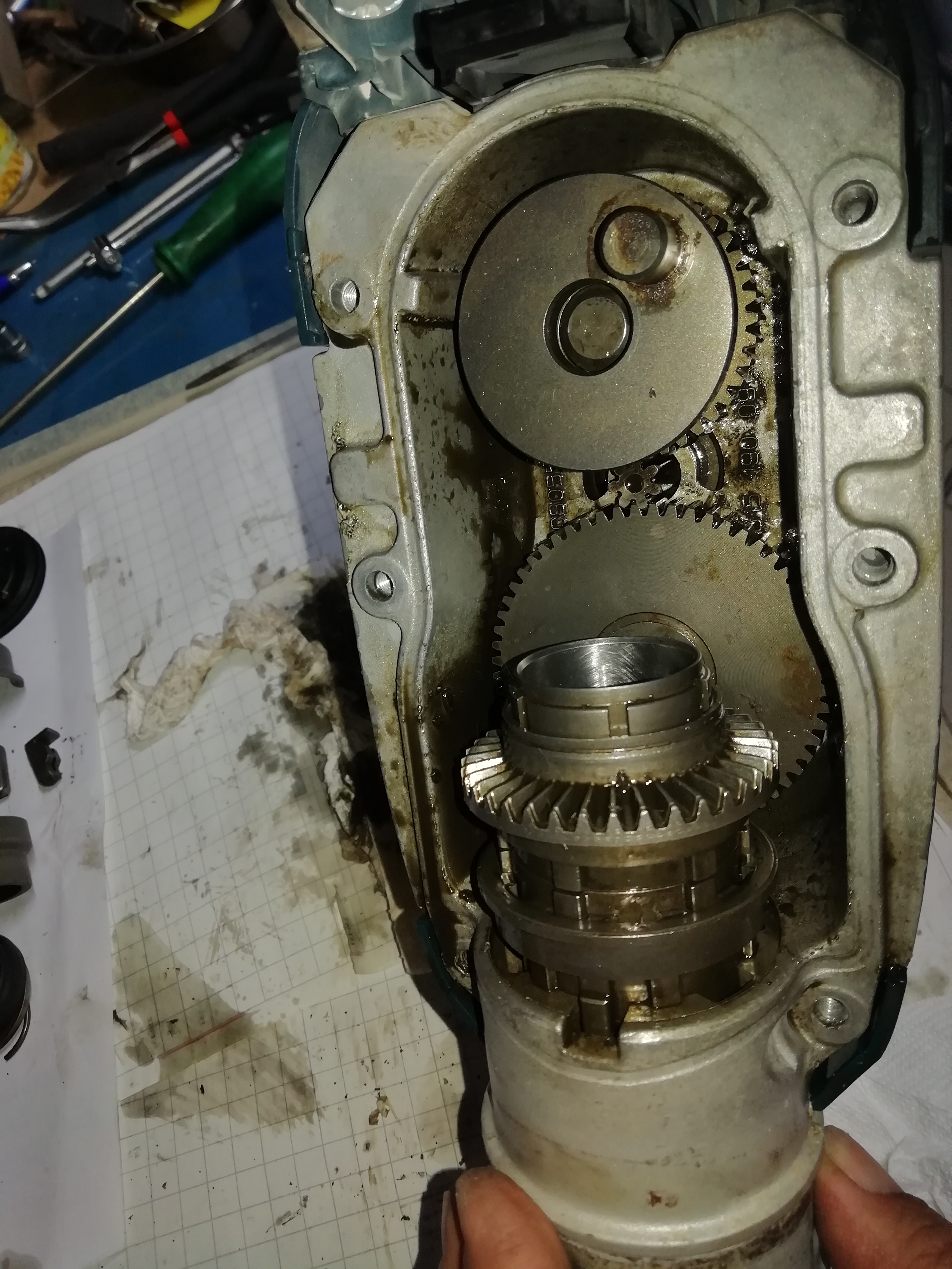

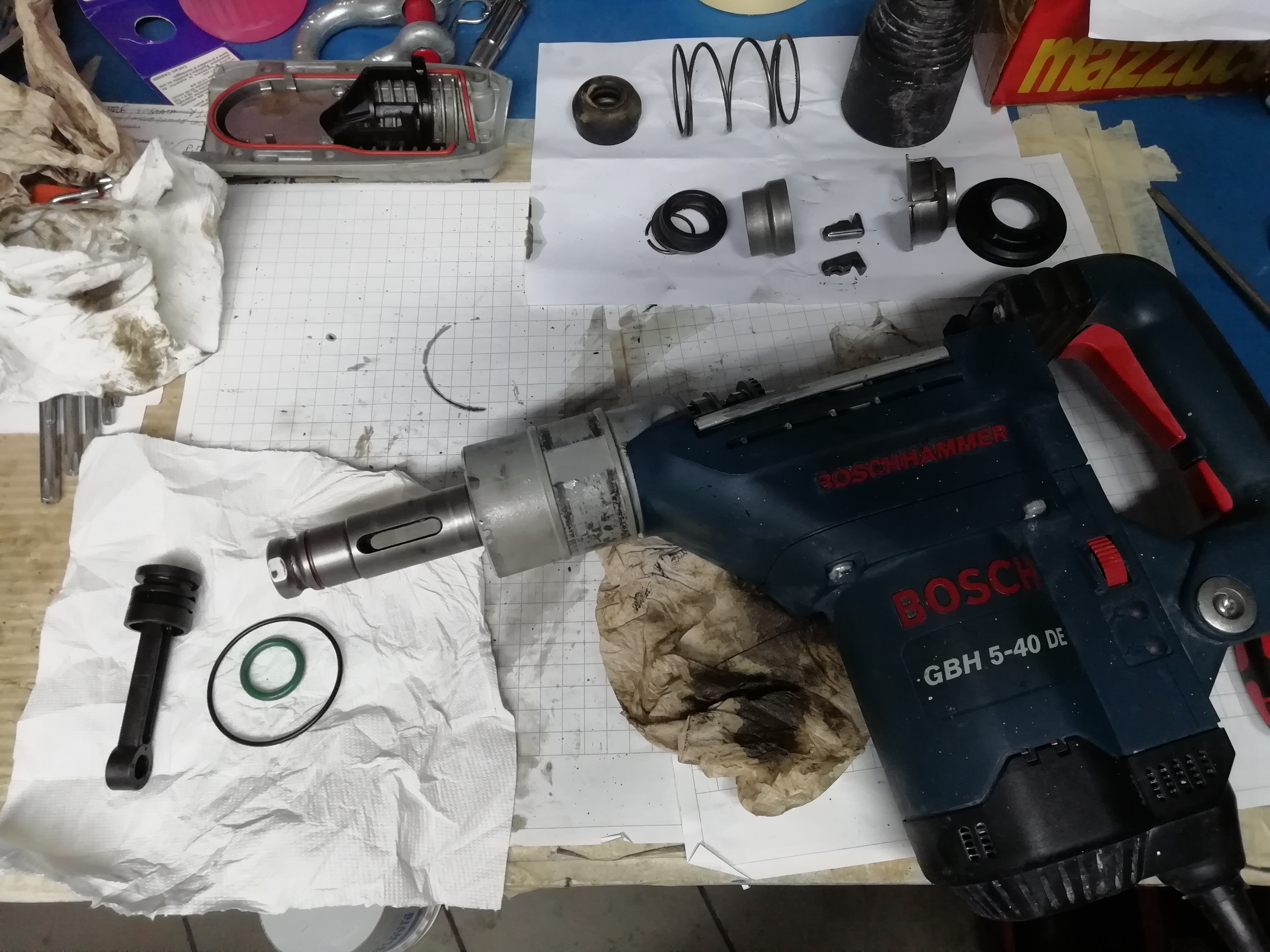

Martello demolitore bosch
Buongiorno a tutti,vorrei  domandare qualche informazione in merito ad un martello demolitore bosch gbh 5-40 de,con lo stesso problema.ho smontato e pulito il tutto,ma sinceramente di grasso.....non ne ho visto granché, ma solo un po di olio caduto,quando ho tolto il coperchio in alluminio. Il demolitore in questione,è stato fermo per parecchi anni,adesso lo vorrei revisionare e vi volevo chiedere,una volta sostituito l oring verde del pistoncino, quanto e che olio dovrei mettere,e che grasso e dove lo dovrei mettere.grazie in anticipo, un saluto a tutti.
A questo link:
GBH5-40
puoi scaricarti il service manual dell'utensile, nel quale trovi diverse informazioni sulla manutenzione dello stesso.
