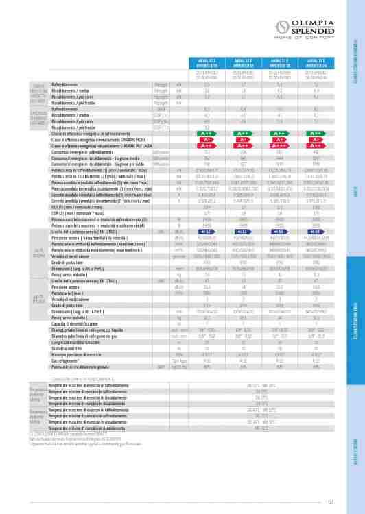

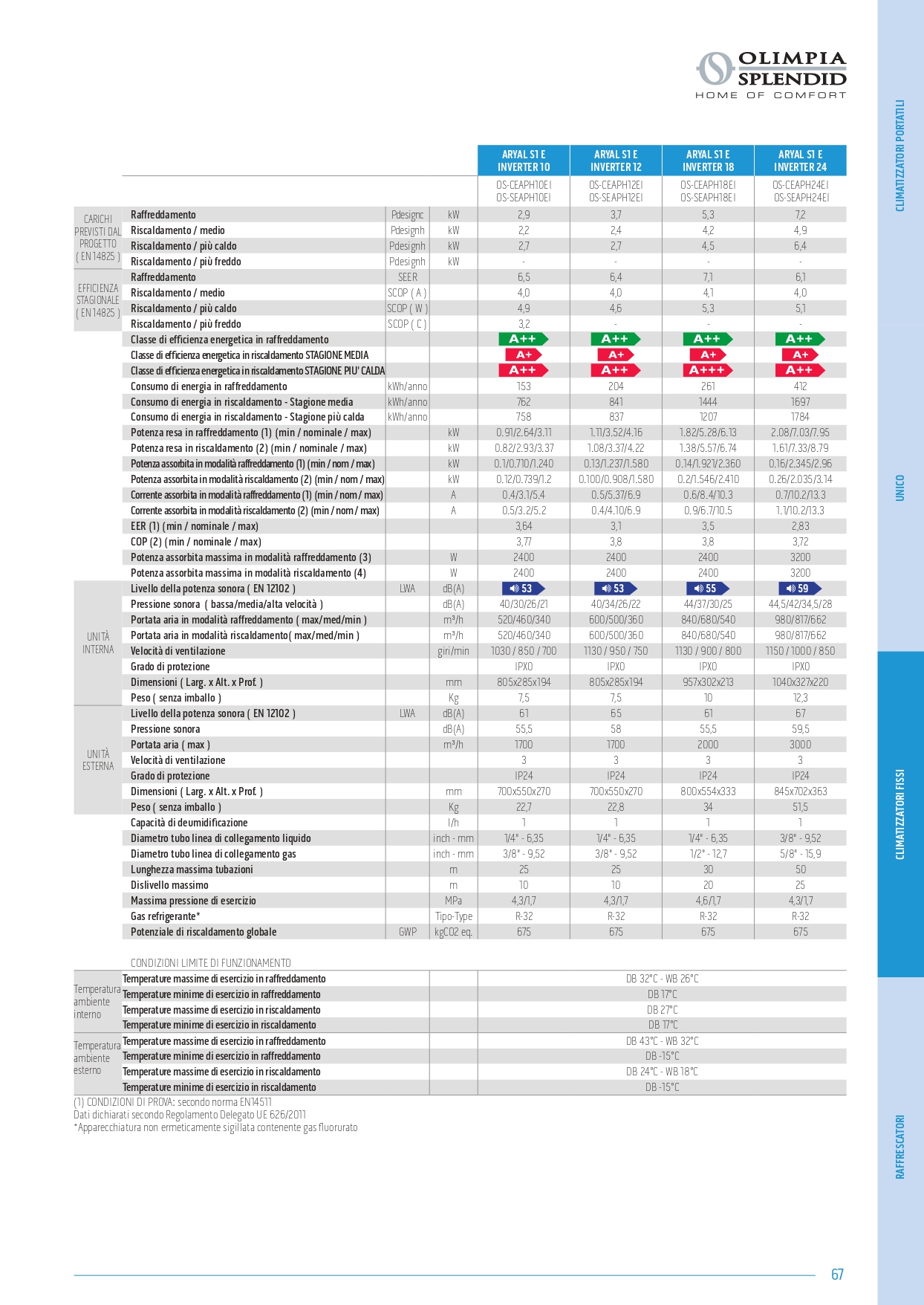

AGOSTINO_2022 Inserito: 19 settembre 2022 Segnala Share Inserito: 19 settembre 2022 Buongiorno. Sarei molto grato a chi riuscisse a fornirmi un'indicazione sulla compatibilità di una unità esterna trovata su Mediaworld che dovrebbe sostituire quella mia che si è rotta. Nel 2015 ho acquistato un QI10-INVERTER CONDIZIONATORE FISSO MONO SPLIT INVERTER CON POMPA DI CALORE 10000 btu OLIMPIA SPLENDID (dati tecnici in allegato) Ha funzionato egregiamente fino a 5 gg fa quando ha smesso di farlo segnalando il seguente codice di errore sul display : P4 (lampeggiante), che secondo l'assistenza comporterebbe la sostituzione della scheda dell'inverter (spesa 250,00 almeno) Avrei intenzione di acquistare soltanto una nuova unità esterna OLIMPIA SPLENDID ARYAL S1E INVERTER 10C da 9000 btu oppure da 12000 btu (di seguito i dati tecnici). Veniamo alla domanda: c'è compatibilità tra il mio condizionatore (10000 btu) e questa unità esterna (9000 o 12.000 btu)? Il costumer care dell'Olimpia mi ha scritto che NON C'E' compatibilità...... vorrei, se possibile, ulteriori pareri. I dati tecnici delle tre unità si possono ricavare cliccando su questi link e leggendo l'allegato: 1) unità esterna 9.000 btu https://www.mediaworld.it/it/product/_condizionatore-fisso-ue-olimpia-splendid-ue-aryal-s1e-inverter-10c-122729.html?utm_source=google&utm_medium=cpc&utm_campaign=8.Shopping_Smart_offerte&utm_term=&utm_content=122729&gclid=EAIaIQobChMIncyZko6Z-gIVT7LVCh0R0wKtEAQYASABEgKRqvD_BwE&gclsrc=aw.ds 2) unità esterna 12.000 btu https://www.mediaworld.it/it/product/_condizionatore-fisso-ue-olimpia-splendid-ue-aryal-s1e-inverter-12c-122731.html?utm_source=google&utm_medium=cpc&utm_campaign=8.Shopping_Smart_offerte&utm_term=&utm_content=122731&gclid=EAIaIQobChMIncyZko6Z-gIVT7LVCh0R0wKtEAQYCSABEgKmcfD_BwE&gclsrc=aw.ds 3) dati tecnici del mio condizionatore rotto è ricavabile dalla prima colonna dell'allegato. Grazie anticipatamente per l'attenzione. Cordiali saluti Agostino Link al commento Condividi su altri siti More sharing options...
