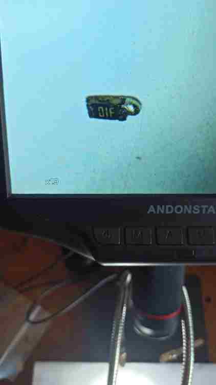

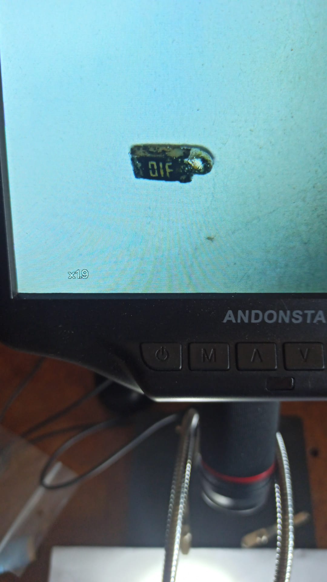

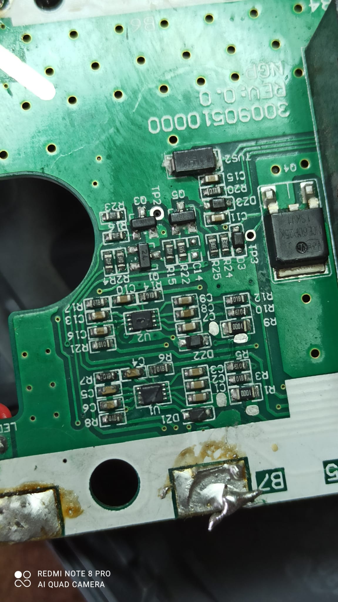

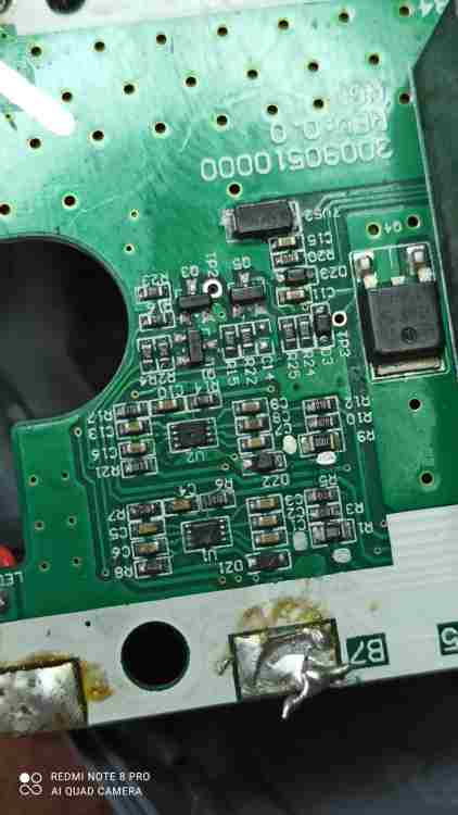

valore resistore smd controllo carica batterie
cortesemente se qualcuno misa indicare di che valore è questo resistore smd , ce ne sono piu di uno nel circuito ma tutti andandoli a misurare mi danno resistenza infinita mi sembra strano
che siano tutte aperte
grazie per l'aiuto
La sigla 01F fa parte della serie E96, e indica una resistenza da 10Mohm, ci credo la vedi come infinita, non tutti i tester riescono a misurarla.
Ma è molto difficile che una tale resistenza si guasti, passa talmente poca corrente...
Riccardo Ottaviucci
l'ha guastata pippoefranco dissaldaldola...🤣
grazie sono andato a misurarla con un tester adatto vero e^ da 10mega pensavo fosse aperta, non è rotta 🙃
