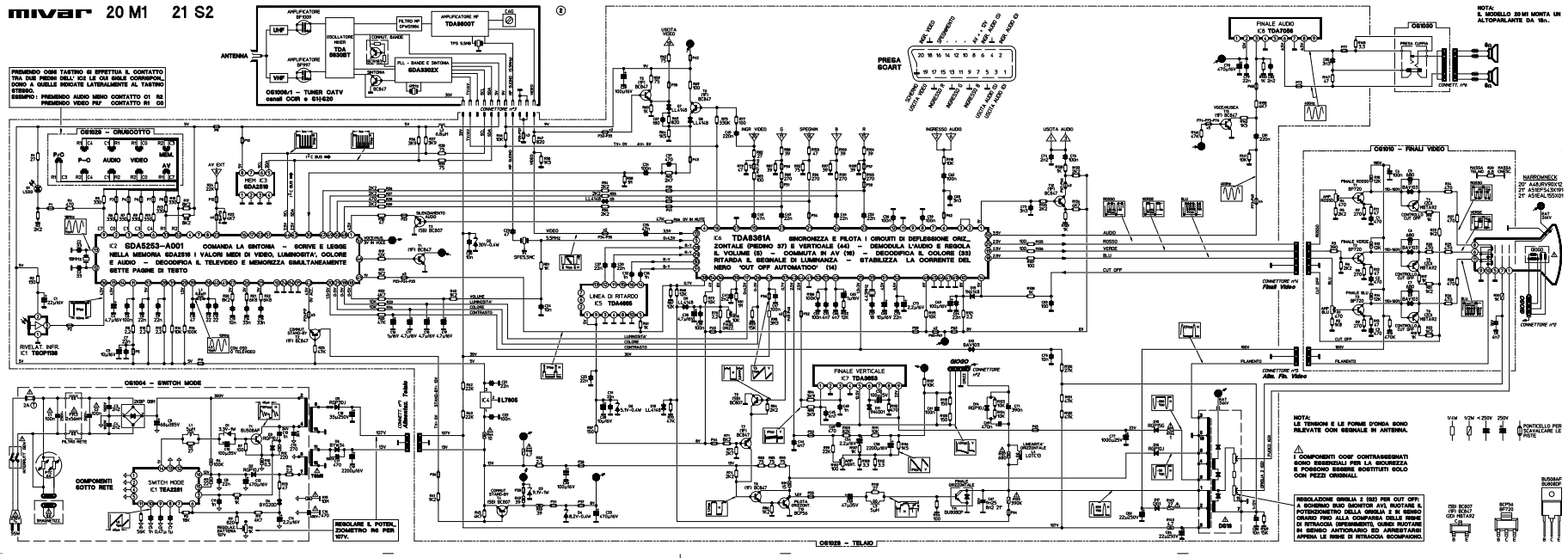

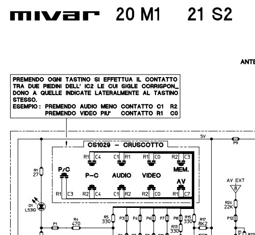

Andrea Baldon Inserito: 19 settembre 2022 Segnala Inserito: 19 settembre 2022 Buonasera, sono alla ricerca di un manuale PDF per Mivar modello 20M1. Inoltre vorrei regolare l'immagine a video ma non trovo la modalità da tastiera a TV per entrare nel service mode 1 o 2. La TV NON ha il tasto FUNZ ed ho provato con P/C e audio - ma non va. PS: contatti puliti singolarmente funzionano. Grazie per la collaborazione, Andrea
Riccardo Ottaviucci Inserita: 19 settembre 2022 Segnala Inserita: 19 settembre 2022 quel modello non ha il SM,ma regolazioni analogiche (trimmer) schema
Andrea Baldon Inserita: 19 settembre 2022 Autore Segnala Inserita: 19 settembre 2022 Grazie per le informazioni! quindi devi per forza aprire il tv ed effettuare le regolazioni? Dallo schema riesco a capire quali tipi e quanto trimmer ci sono? buona serata. andrea
Riccardo Ottaviucci Inserita: 20 settembre 2022 Segnala Inserita: 20 settembre 2022 certo,ampiezza e linearità verticale,fase orizzontale ecc. Non vorrei che ci siano componenti che alterano la geometria. Con una foto potremmo darti maggiori indicazioni
Andrea Baldon Inserita: 21 settembre 2022 Autore Segnala Inserita: 21 settembre 2022 Gentilissimo Riccardo! Appena ho tempo apro il TV e mando foto. Comunque sia i tuoi consigli sono stati preziosi. Buona Giornata Andrea
