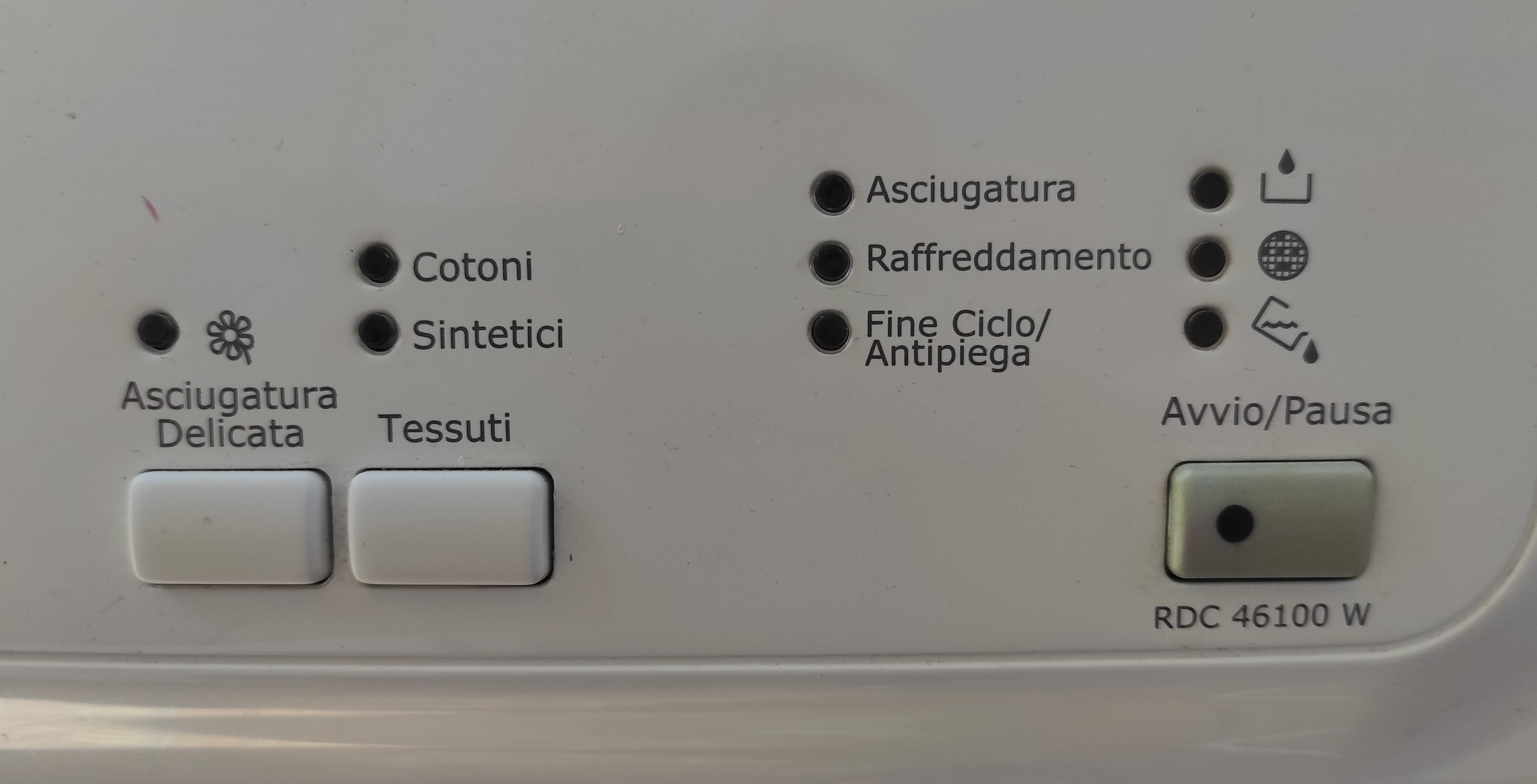

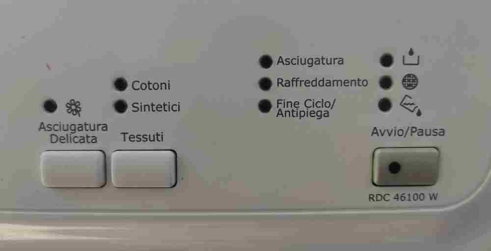

blocco Rex Electrolux RDC 46100 w
Pierluigi 72
Buongiorno,
L'asciugatrice Rex Electrolux rdc46100 w dopo alcuni minuti si ferma. Si lampeggia la spia rossa ed emette 3 bip.
Ho pulito tutti i filtri, il condensatore, la vaschetta è vuota, ho cambiato anche il condensatore elettrico perché misurava 6,3 invece di 8
Non so più che fare.
Ho notato che si ferma quando inverte il senso di rotazione
Se qualcuno mi desse qualche consiglio lo apprezzerei tanto
Link al commento
Condividi su altri siti
Controlla se il cestello gira libero, magari togliendo il coperchio o meglio il pannello laterale destro, in modo che si vede se il tendi cinghia oppone resistenza meccanica.
Poi se non risolvi servirebbe foto o video delle spie che accende
Link al commento
Condividi su altri siti
Buongiorno
Grazie per la risposta
Il cestello gira liberila spia che si accende è quella rossa del pulsante avvio/pausa
Lampeggia continuamente
Link al commento
Condividi su altri siti
Buongiorno
Grazie per la risposta
Il cestello gira liberila spia che si accende è quella rossa del pulsante avvio/pausa
Lampeggia continuamente
Link al commento
Condividi su altri siti
Il 20/9/2022 alle 16:25 , Pierluigi 72 ha scritto:
Ho notato che si ferma quando inverte il senso di rotazione
Purtroppo i tre bip e lampeggi non sono menzionati tra le segnalazioni di guasto.
Potrebbe essere il motore a difettare in uno dei due sensi di rotazione, oppure il comando che proviene dalla scheda elettronica
Link al commento
Condividi su altri siti
